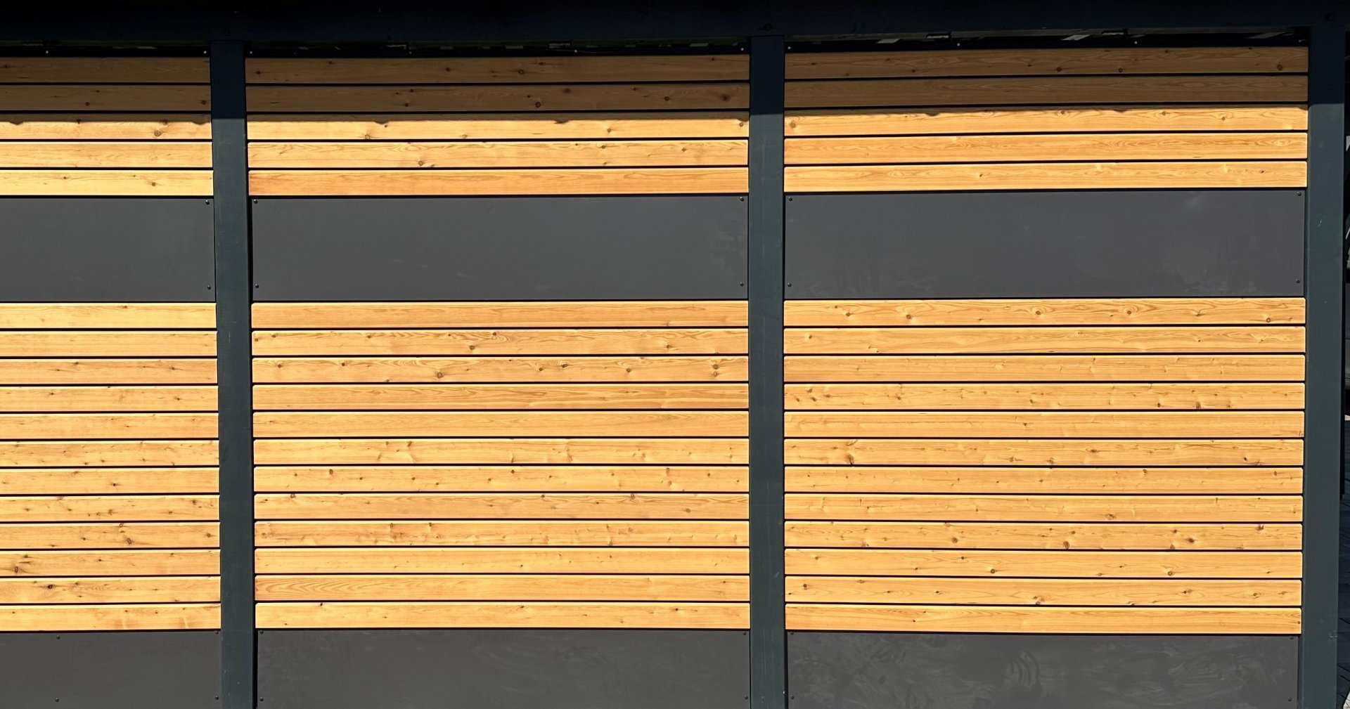

    ich möchte mir einen Zaun nach dem Muster auf dem Bild bauen. Als Steher nehme ich 12x12cm Stahlpfosten. Der Abstand zwischen den Pfosten beträgt circa 1,80m. Der Zaun wird insgesamt circa 11m und steht an einer freien Stelle, also auch windlastig. Die Stahlpfosten sollten dem Wind insgesamt standhalten. Wie sieht es aber mit den Rhombusleisten aus? Würden die sich bei starkem Wind biegen? Sie sind ja circa 1,80m lang und haben ja "nur" an den Enden die Auflage/Befestigung an den Pfosten. In der Mitte halt nicht mehr.

    Da musst du den Hersteller der Zaunelemente fragen, auf welche Lasten die Dinger bemessen sind.
    Vergiss nicht, dass die Fundamente ausreichend dimensioniert sein müssen, um die Last aufnehmen und in den Baugrund ableiten zu können.

    Es sind keine fertigen Zaunelemente. Die Zaunfüllung baue ich praktisch selbst mit Rhombusleisten/-brettern.
    Sibirische Lärche, Trendliner Kontrast
    Ja die Pfosten lasse ich professionell einbauen, so dass dort nichts schief gehen sollte.

    Mit der Variante hast du halt eine geschlossene Wand. Es gibt ja auch die Möglichkeit, Rhombusleisten mit einem kleinen Spalt (z.B. 1cm) zwischendrin zu montieren, das reduziert die Windlast deutlich

    Das stimmt. Der Zaun schließt halt direkt an mein Carport an, der auf dem Foto zu sehen ist. Somit sollte es halt optisch gleich sein und auch kompletten Sichtschutz bieten. Wie gesagt die gesamte Konstruktion wird es sicher halten. Ich bin mir halt nur nicht sicher, ob die Bretter bei 1,80m Länge in der Mitte dann eventuell ne Biege machen.

    Sicher? Dann müsste hinter dem Zaun der Wind ja ähnlich deutlich zu spüren sein. Bei den vielen Verwirbelungen an den Kanten der Leisten habe ich da leichte Zweifel.

    1,8 m wären mir zu weit.

    Ich lasse jetzt einen Pfosten mehr setzen, so dass die Bretter zwischen den Pfosten nur noch 1,46m lang sind. Zudem werden zwischen den Pfosten dann oben und unten noch Querstreben aus Stahl montieren, woran ich dann wiederum zwischen den Pfosten noch 2 Latten schrauben kann. Somit sind die Bretter dann auf einer Länge von 1,46m 4 Mal verschraubt. Das sollte halten.
