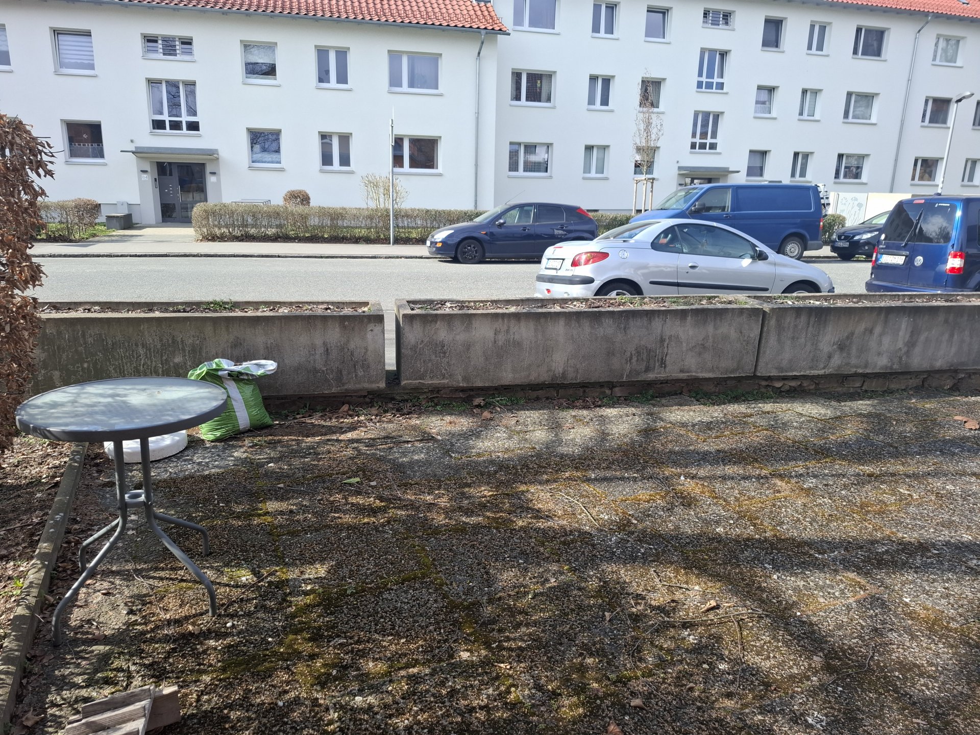

    Hallo ihr lieben!
    Wir haben an unserer Wohnung eine Terasse die ich gerne blickdicht machen würde, da es direkt an der straße ist.
    Wie am Bild zu erkennen besteht das Problem dass ich keine idee habe wie ich hier ein sichtschutz aufbaue sodass die blumenkästen nach innen frei stehen. Auf der anderen Seite ist der Bügersteig, somit kann ihr dort keine pfosten einbauen. Hatte überlegt eine sichtschutzmatte IN den Kasten, also an der innenwand zu fixieren, die haben eine tiefe von etwa 37cm. Meint ihr das würde gehen? Ansonsten wäre ich für jede idee dankbar!

    Ich würde was Blickdichtes in die Pflanzkübel pflanzen, Bambus zum Beispiel.

    Wäre eine möglichkeit, allerdings würde ich gerne das beet auch bepflanzen ;D

    Stell doch lieber nochmal schöne Töpfe davor.

    Pfosten IN die Kästen und normalen Sichtschutz montieren. Gewebe, Holz usw.
    Die Kästen sind schwer genug für eine stabile Konstruktion.

    Ich habe zweifel das die 37 cm reichen um einen Sichtschutz bei stärkerem Wind daran zu hindern sich zu neigen.
    Ich würde da dann doch auch lieber etwas Pflanzen.

    Ich würde auch die Kästen mit Pflanzen bepflanzen, die dann für Sichtschutz sorgen. Weitere nette Bepflanzung dann in separate Kübel, die man dann auch verschieben kann.

    Meine spontane Idee wäre: Rankhilfen in die Kübel setzen. Wenns Sofort möglichst Blickdicht sein soll, dann kannst temporär davor so Blätter "Tarnnetze" spannen (die sehen nur meistens nicht lange gut aus) bis dein gepflanztes die entsprechende Höhe hat. Nur überlegen was man einpflanzt. Wilder Wein und Efeu kann halt schnell ausufern und lästig werden. Clematis vielleicht?
