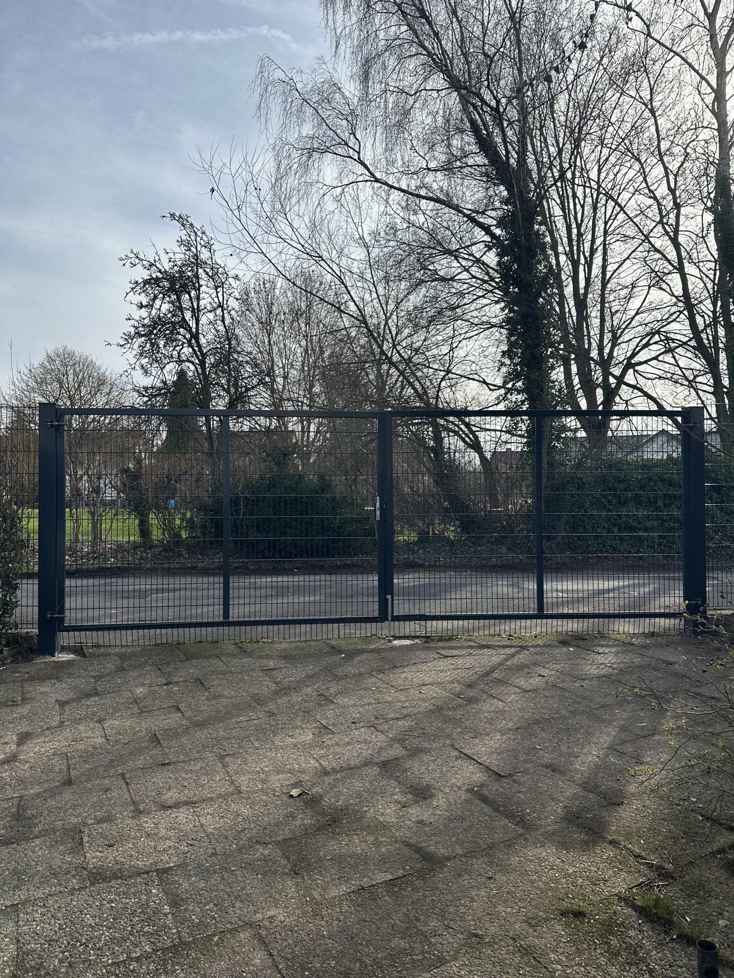

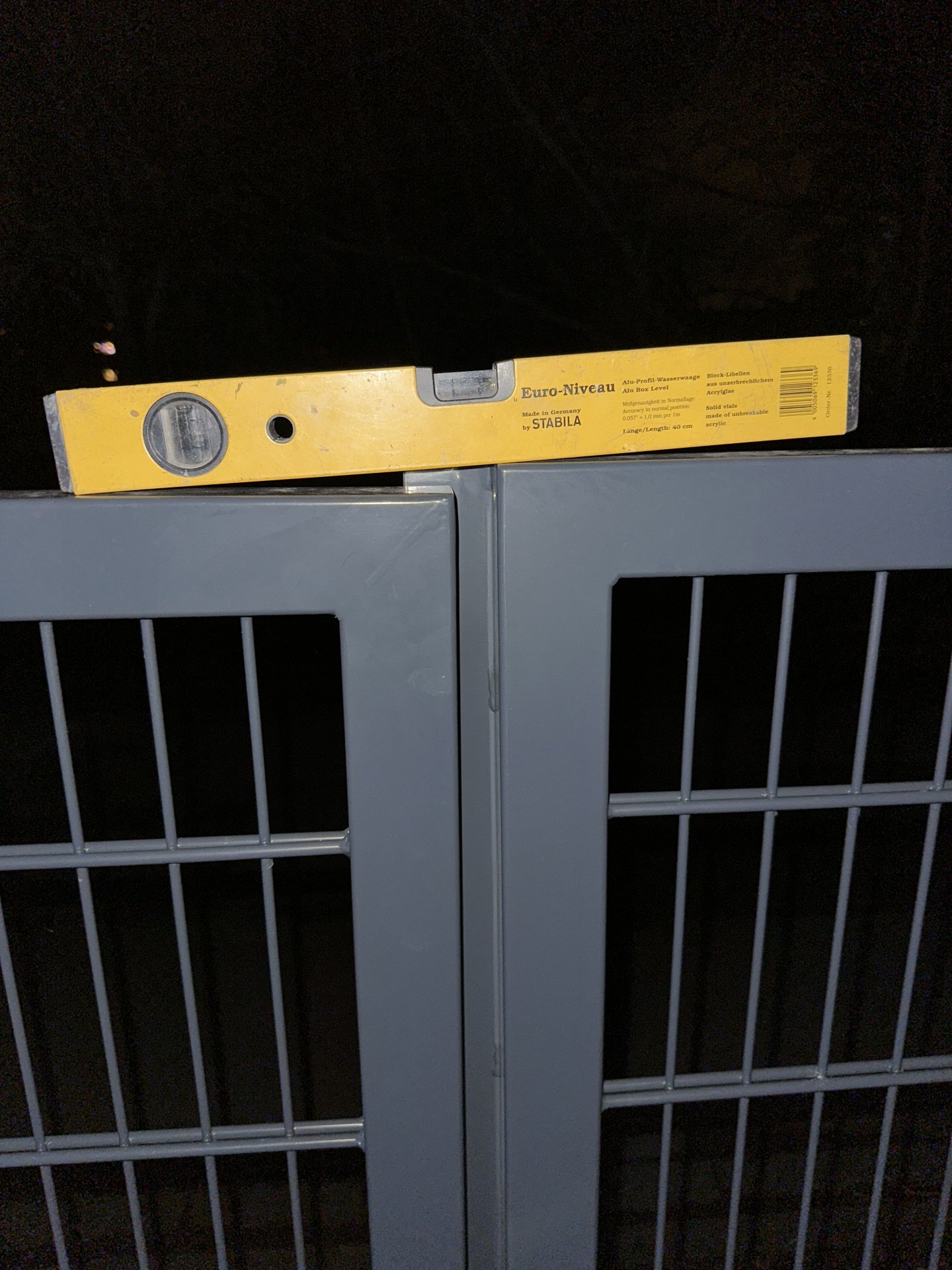

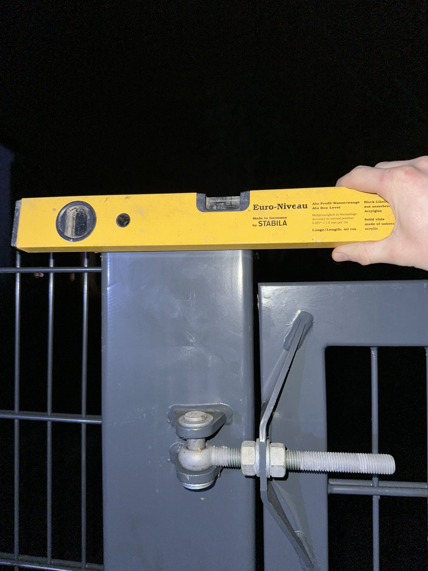

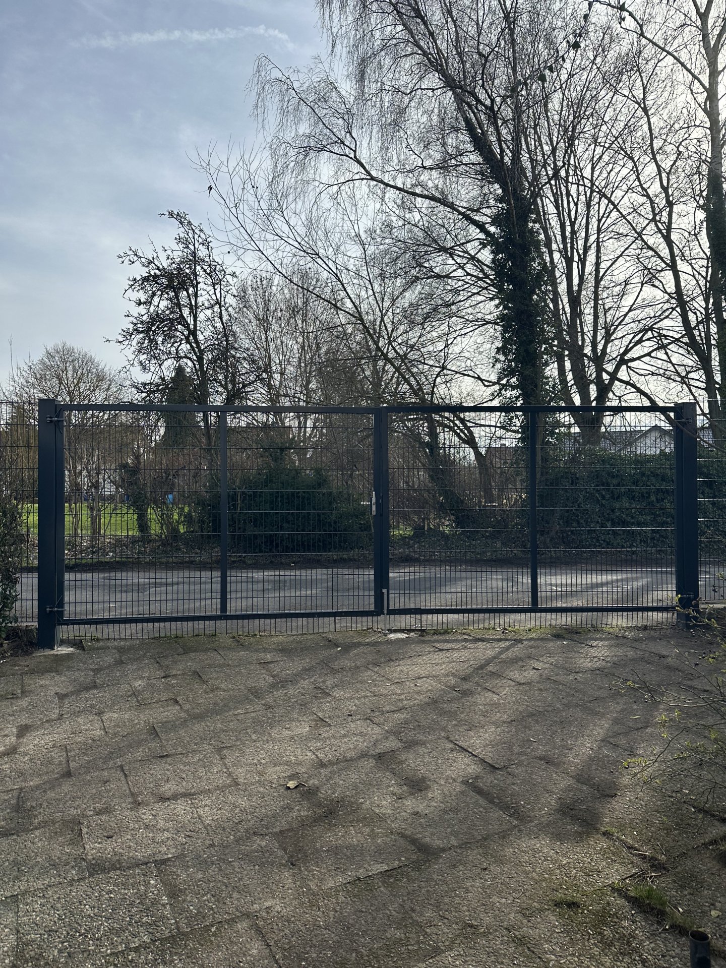

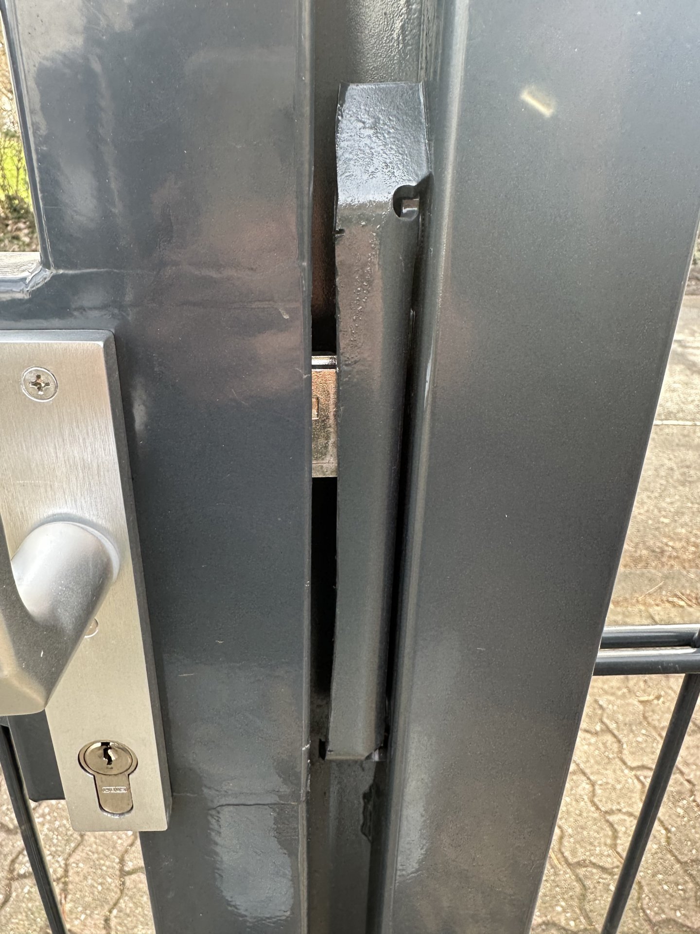

    wir haben Ende letzten Jahres ein Zaun mit Toren in Auftrag gegeben. Wir haben das Projekt im Voraus bezahlt. Ab dem Tag als die Arbeiten abgeschlossen, und abgenommen wurden mussten das 6m x 2m Tor noch 3 Wochen aushärten. Nach den 3 Wochen ist uns aufgefallen, dass das Tor nicht auf geht und mussten die Zaunbauer erneut rufen. Die haben dann die Bänder verstellt und es ging wieder eine kurze Zeit. Dieses Szenario ist noch 3 weitere Male passiert. Beim dritten Mal haben Sie von dem Fach, in den der Riegel reingeschoben wird etwas gekürzt damit es angeblich passt. Nachdem es nochmals vorgekommen war, dass das Tor nicht aufging, haben wir die Tor Hersteller kontaktiert. Diese sagten uns, wenn Sie die Bänder schon mehrmals verstellt haben kann dies nur an der Lichten Maße zwischen den Pfosten liegen, die 6m betragen muss und auf keinen Fall kleiner seien darf. Daraufhin haben wir Sie gemessen und uns ist aufgefallen, dass Sie nur 5,9m beträgt sodass es garnicht funktionieren kann.
    Welcher Schadensersatz besteht für uns? Zusätzlich haben Sie ja auch durch das kürzen einen der Zwei Türflügel beschädigt.

    Fotos gibt's keine? Mal so als Übersichtsbild

    schon mal danke für die Antworten.
    Bilder sind im Anhang.

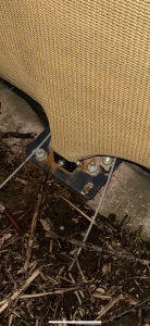

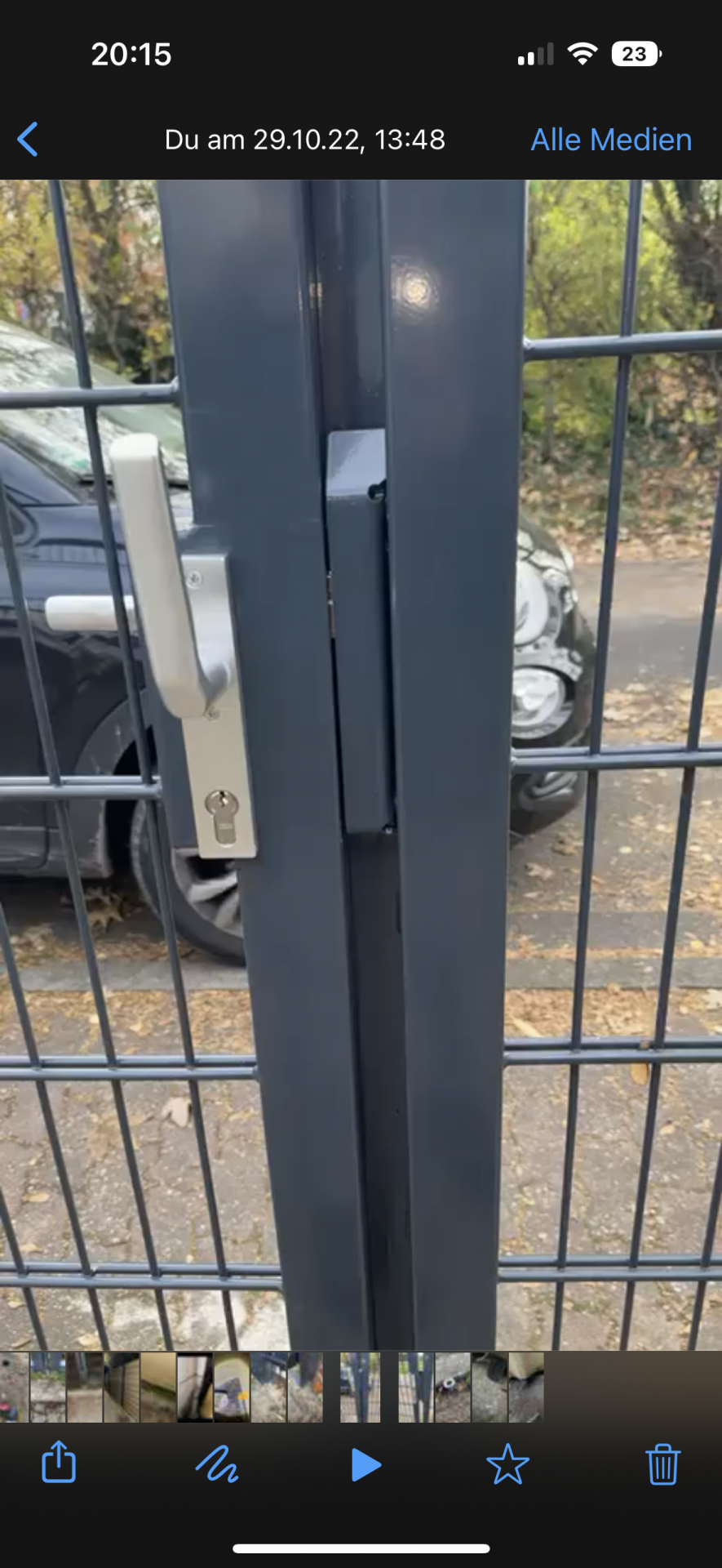

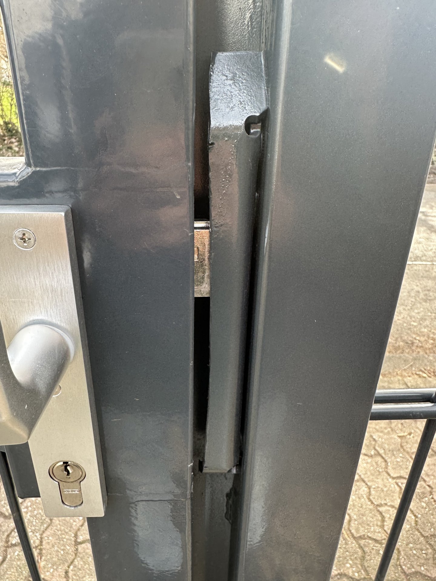

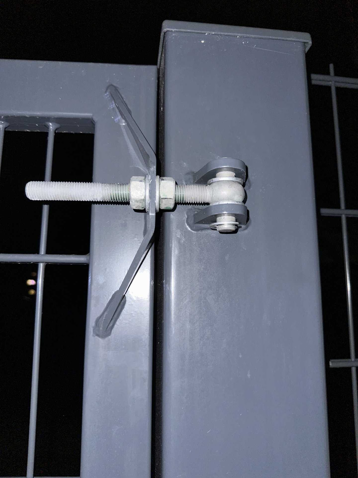

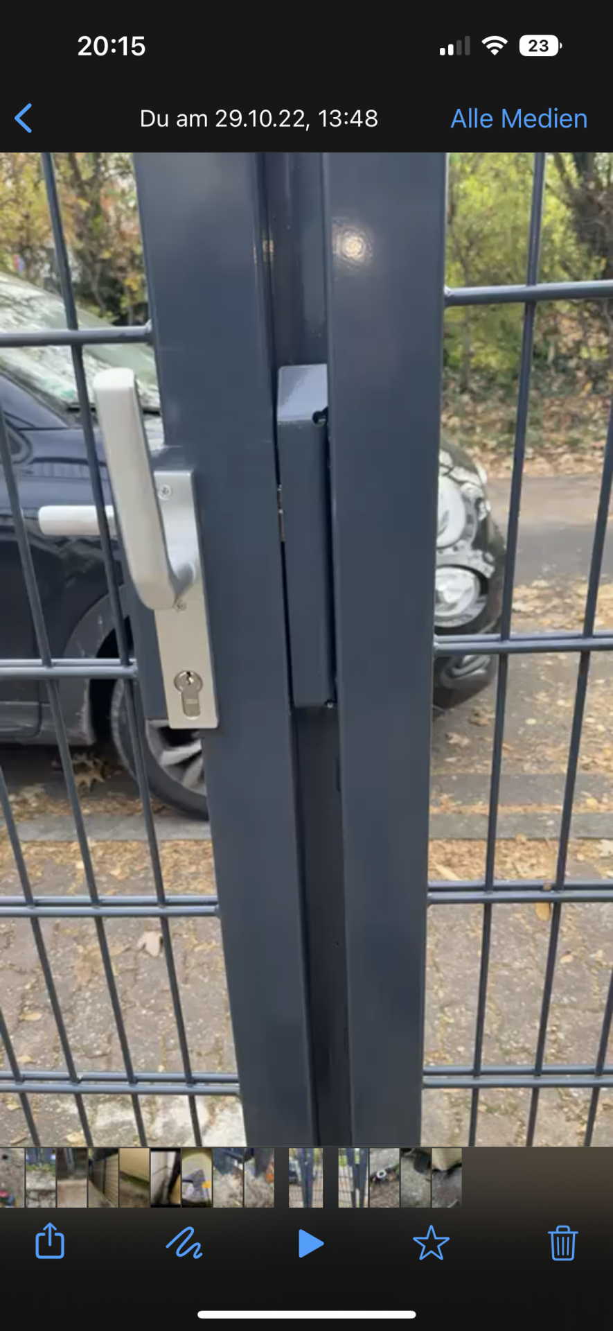

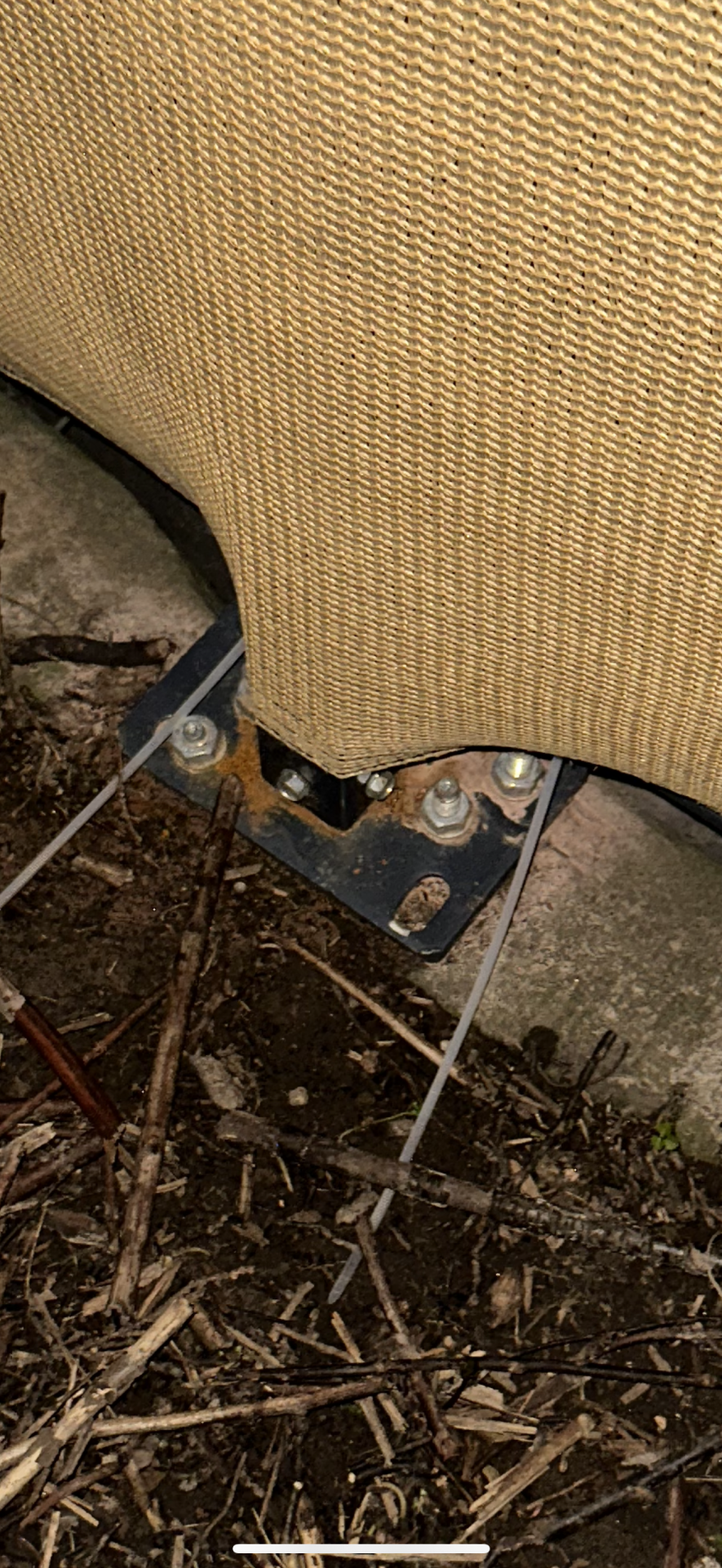

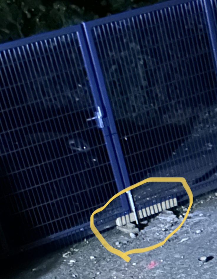

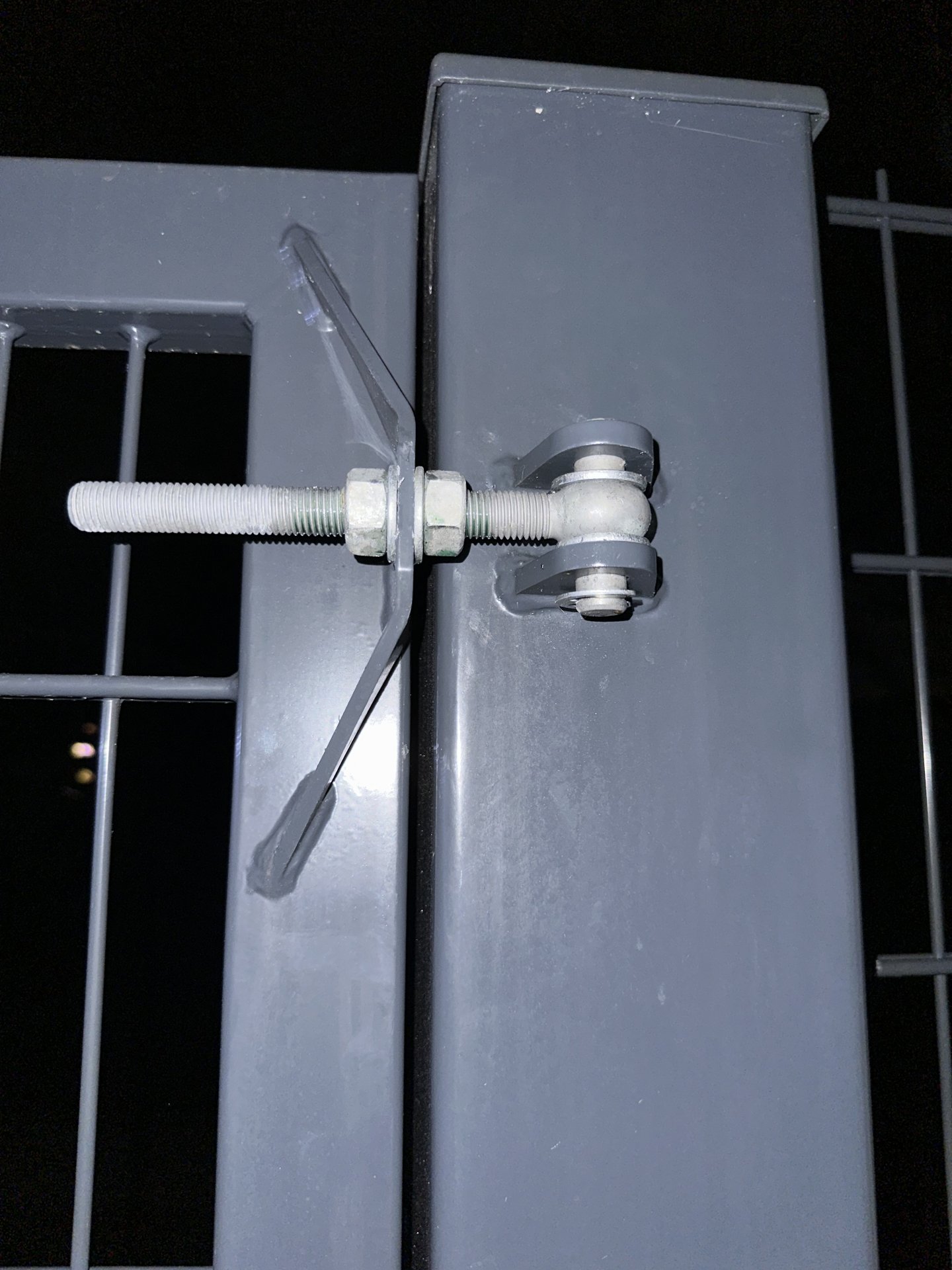

    Außerdem kann man gut an den Bändern sehen, dass diese gar kein Spiel mehr zum Pfosten haben. Und man kann auf dem einen Bild sehr gut erkennen dass Sie an der Öffnung in der der Riegel geschoben wird etwas abgeflext haben.

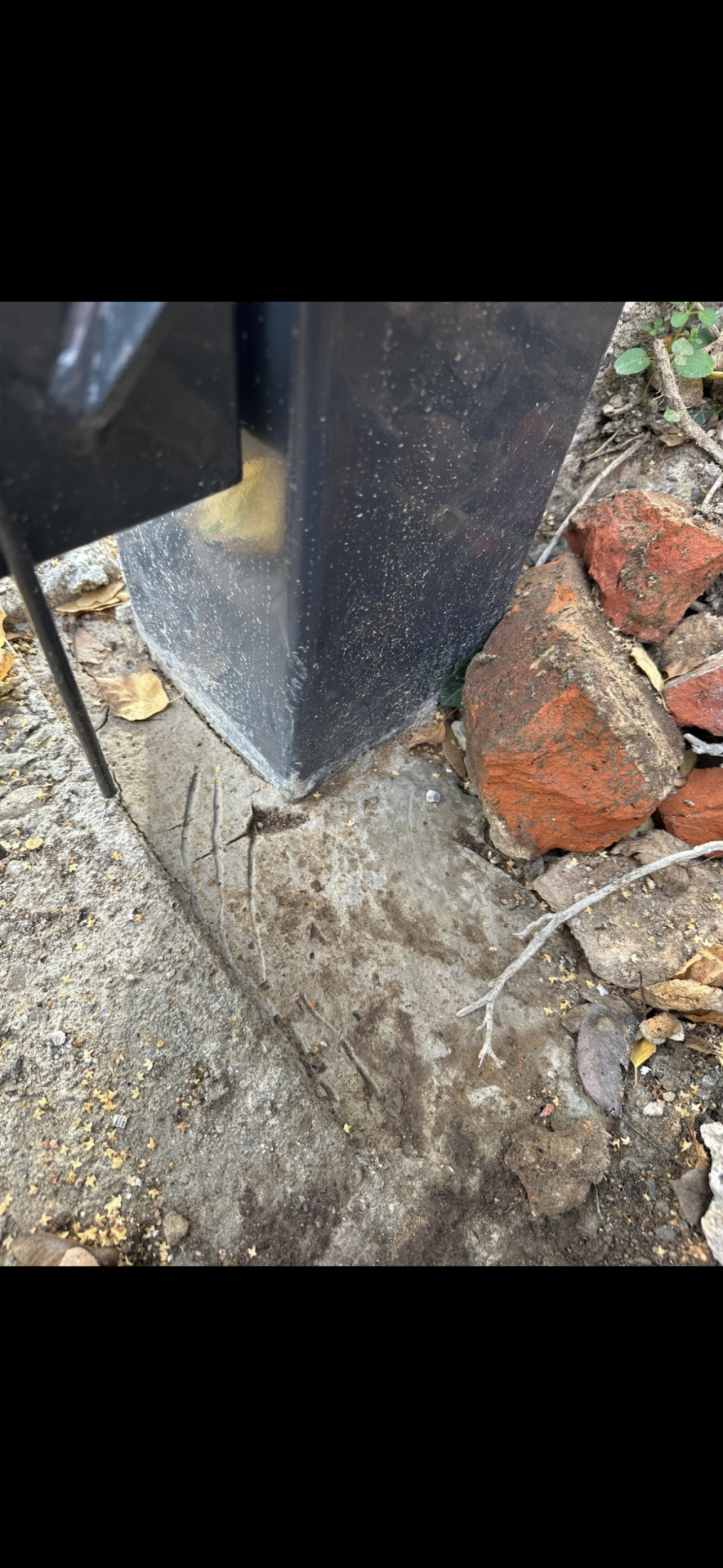

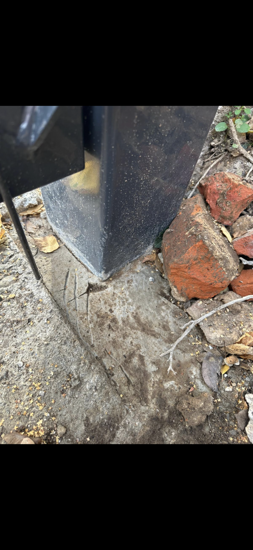

    Und keiner ist auf die Idee gekommen, dass vielleicht die Fundamente der Pfosten nachgeben?

    Und das mit den Fundament könnte sogar sein. Wie bekomme ich das raus?

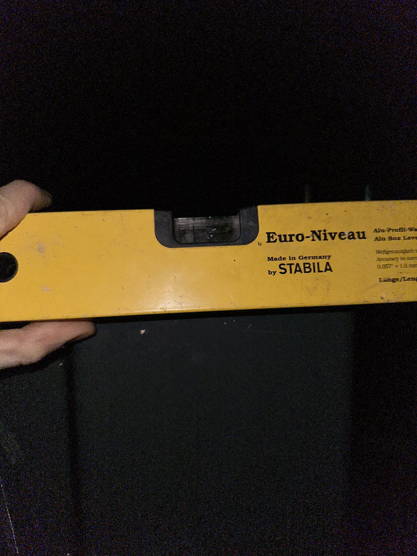

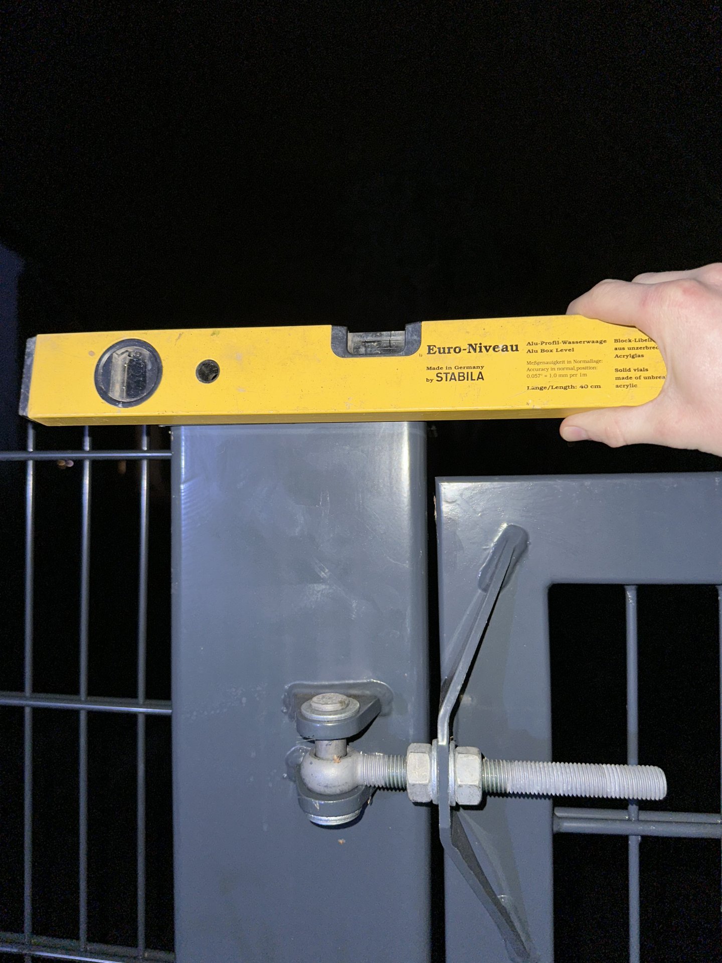

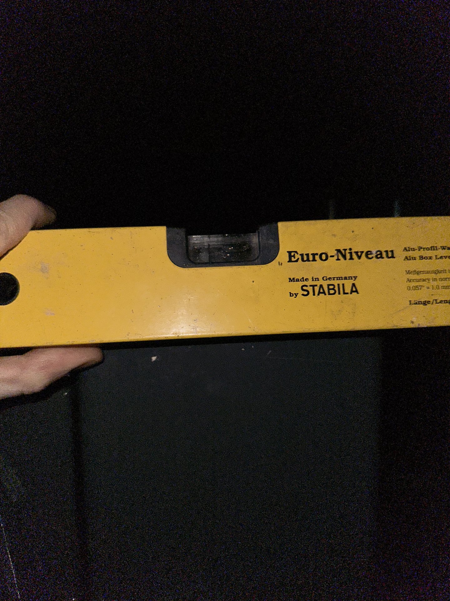

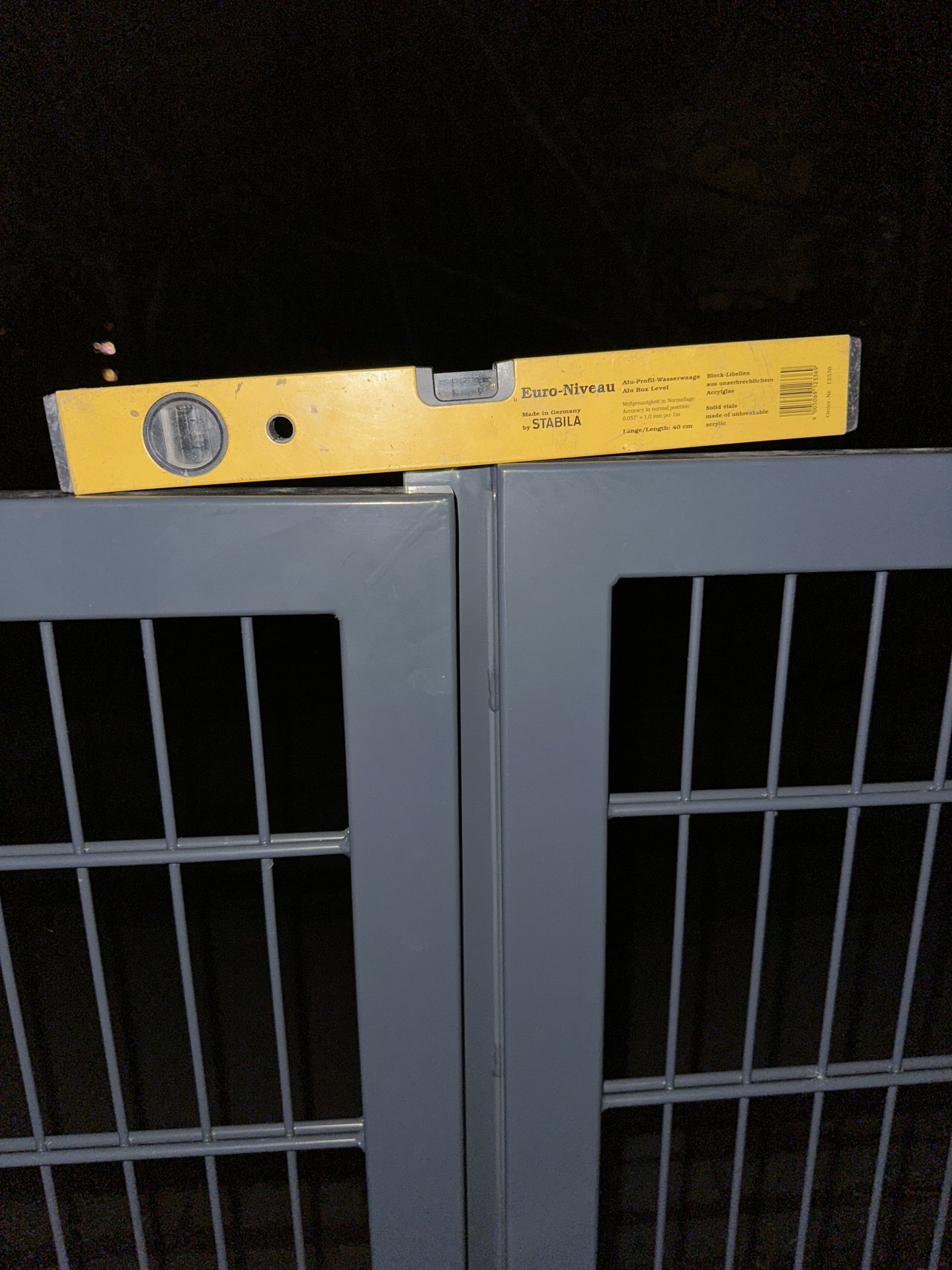

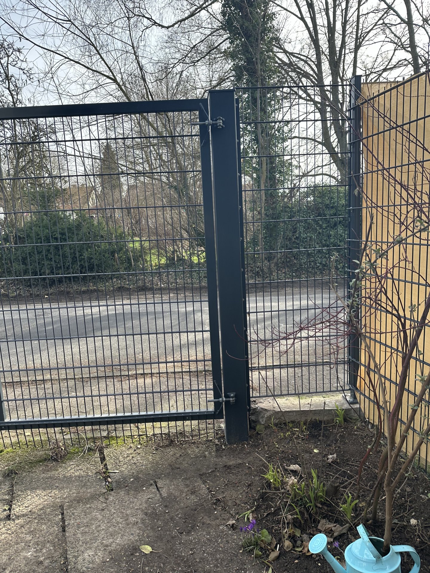

    Lege mal an den beiden Torpfosten eine Wasserwaage an und mess das Lot ......

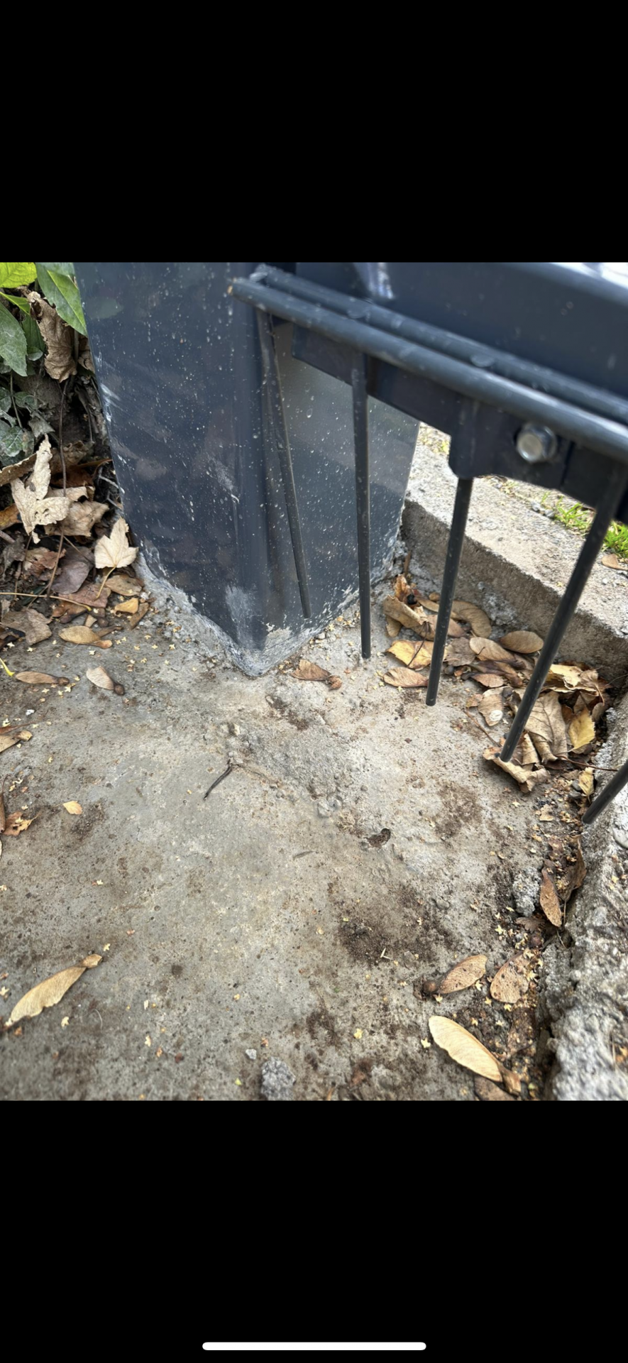

    Wie wurden die Fundamente erstellt ?
    Wie tief ausgeschachtet, wie und mit welchen Beton hergestellt ? Abmessung der Fundamente ?
    Wie war das Tor in den ersten 3 Wochen gesichert, in denen der Beton abgebunden hat.
    Hast du eine Zeichnung vorher bekommen ?
    Messfehler, Masskette Lichter Abstand der Torpfosten, Torbaender und Torfluegelbreite, ist vielleicht die Ursache.

    Wo genau habt ihr gemessen? Miss mal den Abstand am oberen Ende der Pfosten und vergleiche mit dem Abstand am unteren Ende. Falls der unterschiedlich ist, sollte auch die Wasserwaage an mindestens einem Pfosten eine Abweichung vom Lot anzeigen.

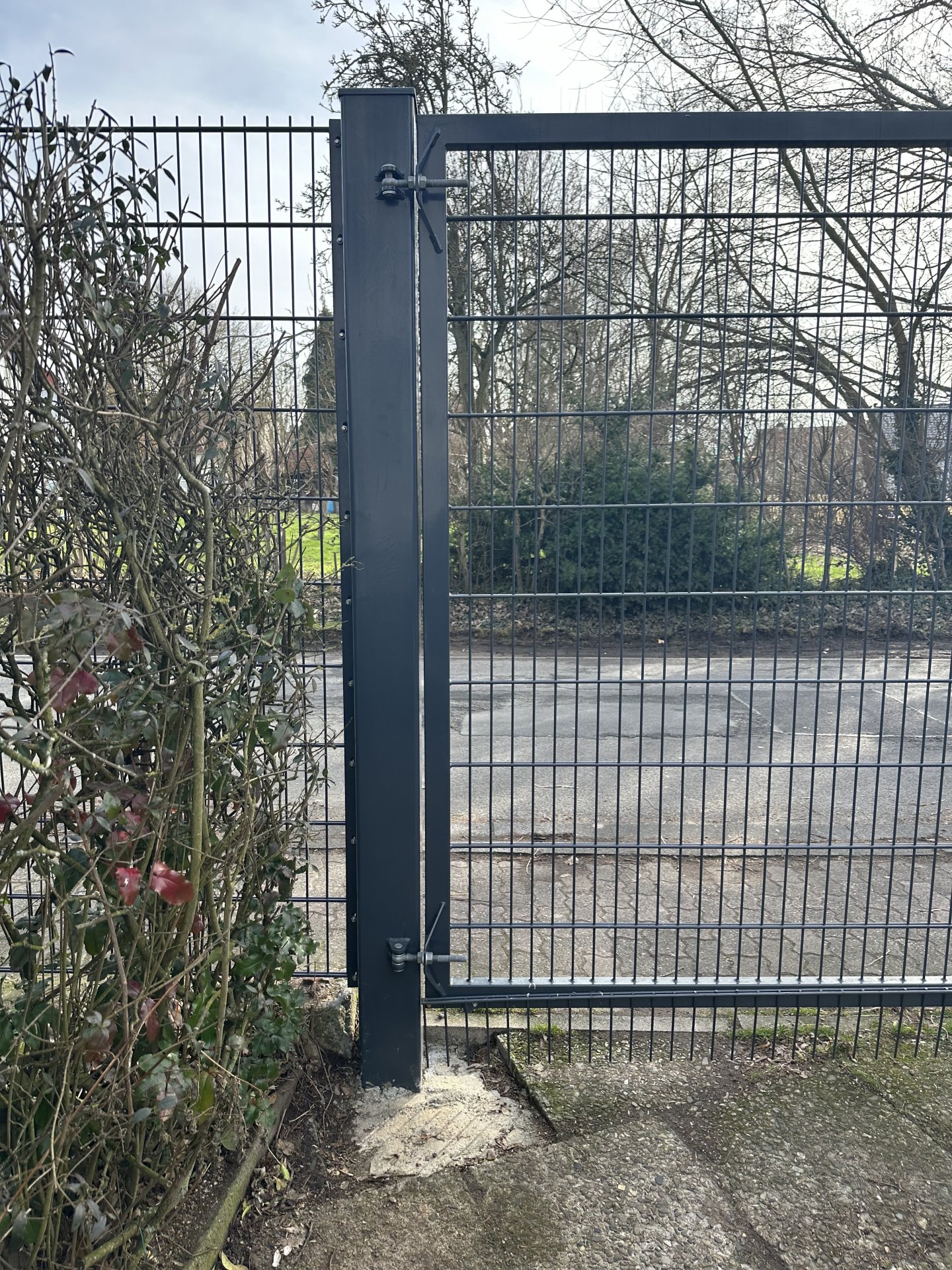

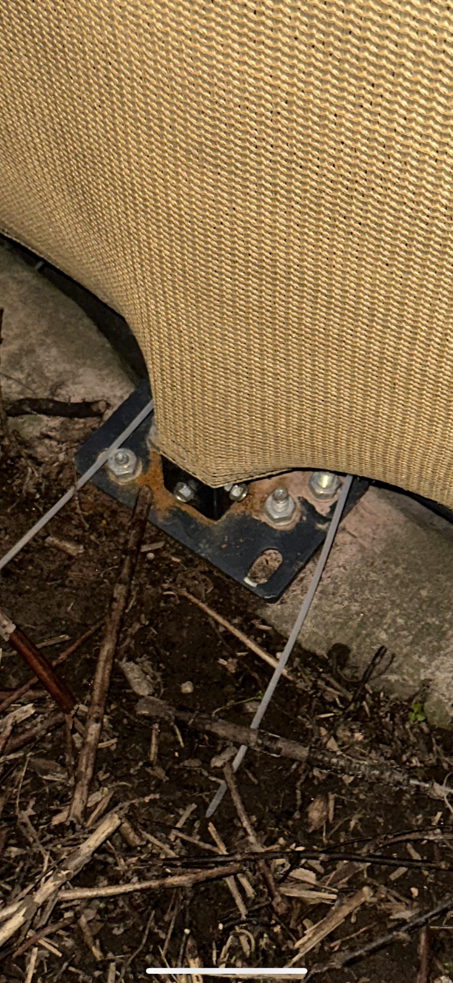

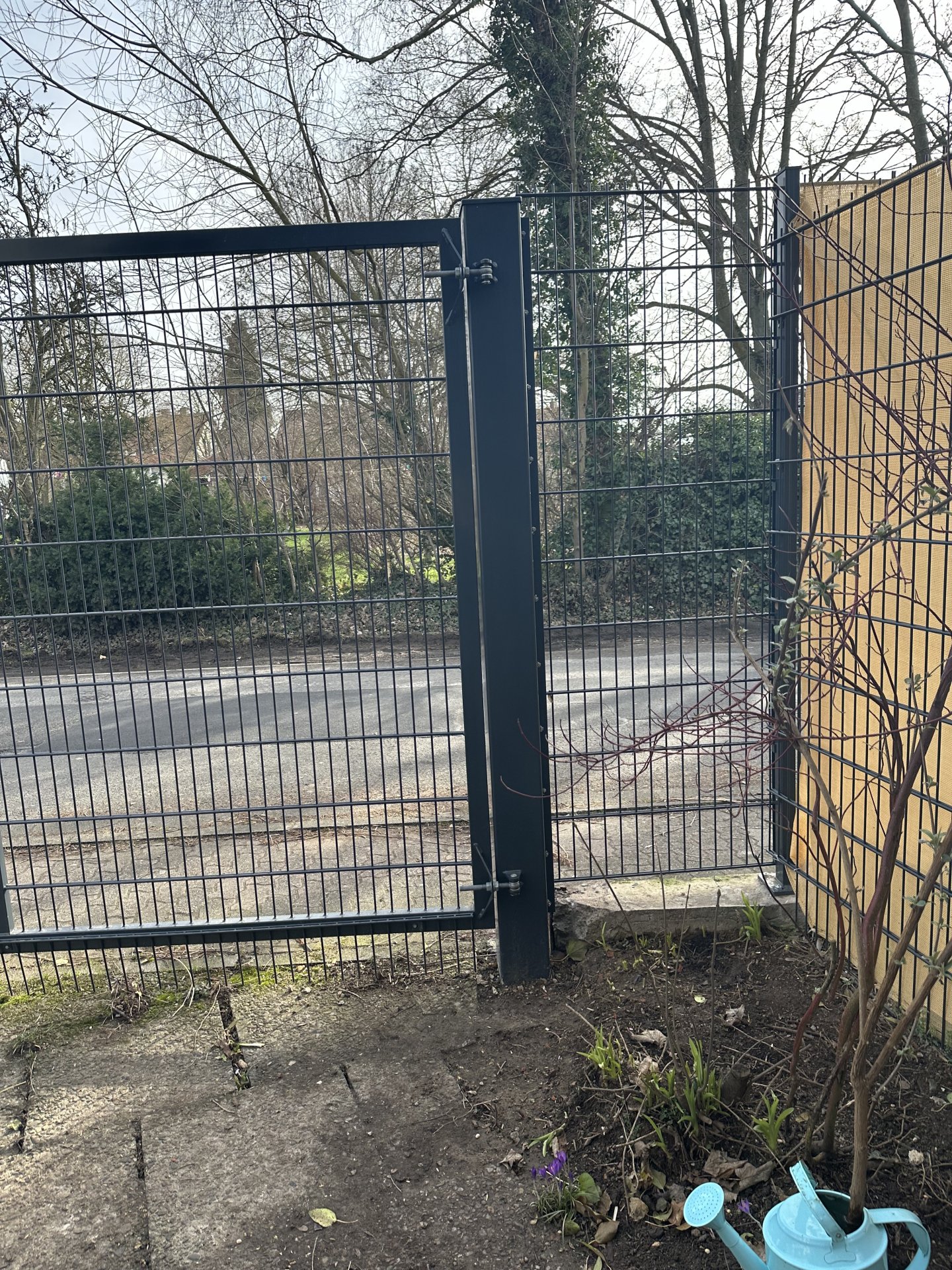

    habe gemessen es ist nicht zu 100% gerade, habe Bilder in den Anhang gepackt. Uns ist außerdem aufgefallen, das Sie bei einem Zaunpfosten mit Schraubplatte diePlatte abgesägt und nachträglich wieder dran geschraubt haben ( warum auch immer)

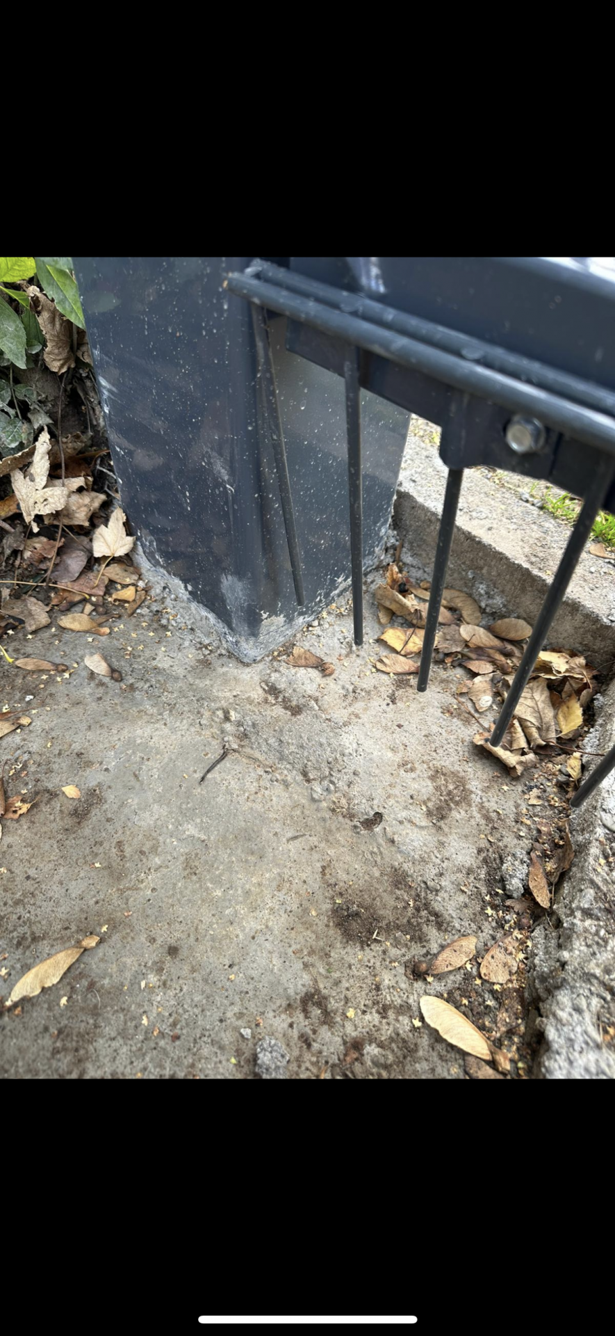

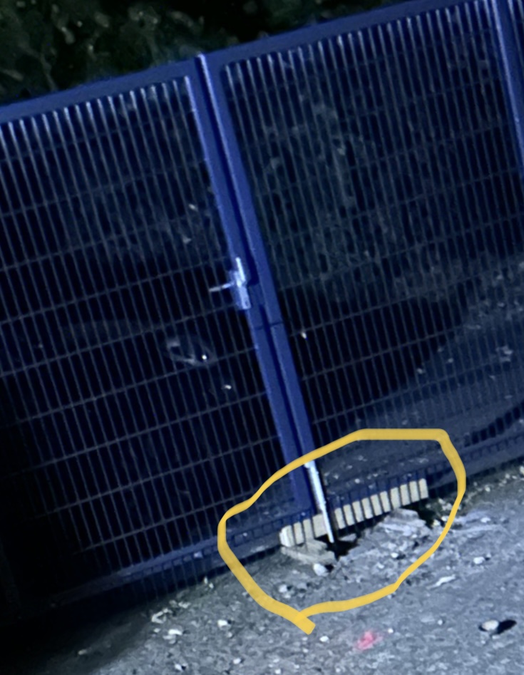

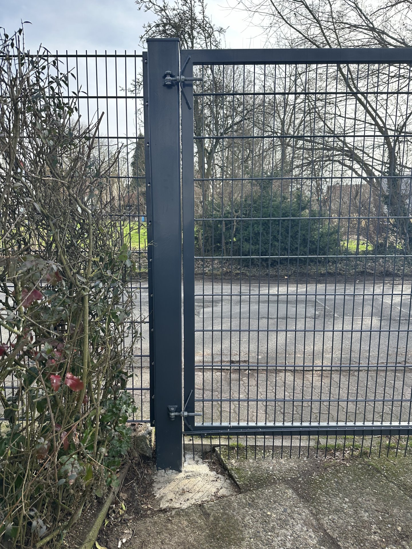

    Im Anhang nochmal Bilder wie Sie es gestützt haben, und den Fundament.

  17. #17 ichweisnix, 22.02.2023
    ichweisnix
    ichweisnix
    21.11.2022
    1.962
    762
    Beide Pfosten sind schief, sieht man schon im ersten Bild.

    Also ich würde es ja schon nicht in Kauf nehmen, das von dem Anschlagsblech am Schließer was abgeflext wurde. Der Schnitt ist krumm und schief und sieht auch noch schwarfkantig aus.
    Wie schon erwähnt wurde sind die Bänder jetzt schon auf Anschlag. D.h. du hättest auch in Zukunft gar keine Möglichkeit mehr das Tor nachzustellen.
    Ich würde der Firma die Mängel vortragen und um umgehende Beseitigung bitten. Die Zaunpfosten stehen ja nachweislich zu eng. D.h. wieder ausbuddeln und versetzen so das es passt. (müsste bei dem Gewicht nicht vielleicht auch noch eine diagonale Strebe links und rechts vom Pfosten eingelassen werden die den Zug etwas aufnimmt?)
    Wenn die sich weigern, Rechtsanwalt.
