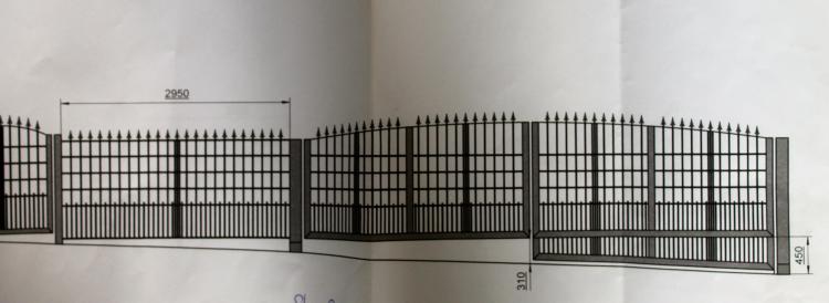

    Falls senkrecht zum Tor kein Gefälle nach hinten ist, kann zumindest der linke Flügel unten nur waagerecht sein, weil er sonst nicht mehr aufgeht. Der rechte könnte unten parallel zum Gefälle verlaufen, aber das sieht so Sch.... aus, das will keiner haben.
    Mit diesem Tor und diesem Gefälle geht es m.E. nicht anders als dargestellt.

    Aber selbst als blutiger Laie muss man doch sehen, dass das vorhandene Gefälle nur mit abgestuften Standard-Zaunelementen / und / oder -Torflügeln funktioniert, ohne da riesige sichtbare Lücken zu haben. Auch ein Zaunbauer kann keine Wunder vollbringen.
    Ich würde folgende Lösungen hier anstreben, um ein optisch befriedigendes Ergebnis zu erzielen:
    Sowohl die Torflügel als auch die Elemente werden hier dem Geländeverlauf angepasst, also quasi als Parallelogramme gefertigt. Bild 1 mit Drehtorflügeln, aber entsprechend des Geländes müssen die Beschläge ausgeführt werden, damit die Tore vernünftig öffnen. Bild 2 mit Schiebetor, das wäre mein Favorit, dazu sollte aber das Gefälle einigermaßen gleichmäßig sein, zumindest auf Länge des Tores und des Einschubraumes!
    Das ist natürlich von den Kosten her nicht mit den Standard-Elementen vergleichbar, da alles extra angefertigt werden muss. Aber es wäre wohl die beste Lösung und ich hätte diesen Zaun, so wie oben auf dem Lösungsvorschlag von Alwine nicht angeboten!

    mein reden ;) deswegen sehe ich ja auch nicht ein das etwas von der Rechnung einbehalten wird, da es anders abgesprochen war. Die zwei weiteren Lösungsvorschläge erspare ich allen besser.

    Steve Martok, so wie auf deinem ersten Bild sollte es auch aussehen, dann haben die ja festgestellt ( nach dem setzten der Pfosten) das es so gar nicht geht. Das Problem ist das wie das Gefälle an der Front haben und zum Haus hin ( da wo die Tore aufgehen) wieder ein ansteigendes Gefälle. Schiebetor geht hier nicht da die Grundstücksgrenze im Bogen läuft. Und wenn das Schiebetor gerade gesetzt werden würde , müsste Garage und Carport weg, weil sonst kein Platz dafür wäre.
    Und das Gefälle da für auch nicht geeignet ist.
    Meine Frage war ja auch ob sie jetzt für das setzten der Pfosten Geld einbehalten können, oder nicht?
    Da die Anlage ja nicht so installiert werden kann wie abgesprochen.

    Wat? Nee..zeig mal her....
    Ich behaupte mal, nein, es kann kein Geld einbehalten werden! Es war ein Zaun vereinbart, der nicht ausgeführt werden kann! Das die Fa. erst Pfosten setzte und dann feststellte, dass es nicht funktioniert, kann nicht das Problem des Kunden sein! Müssen die ihre Pfosten eben wieder ausbuddeln und mitnehmen!
    Ich würde mir aber im Zweifel anwaltlichen Rat einholen!

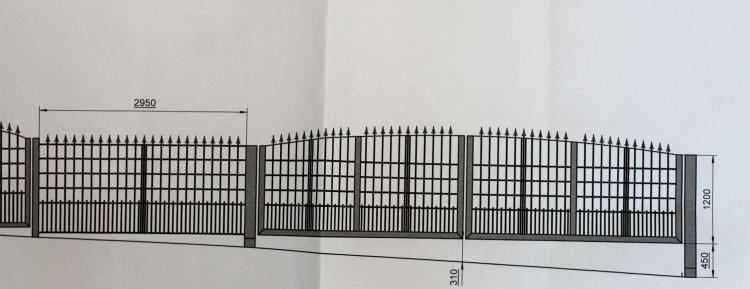

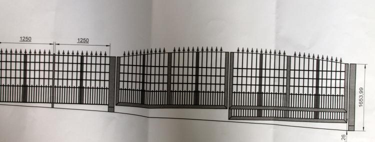

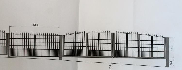

    Bähhh...hattest Recht, kann man fast nicht zeigen!
    Das kann kein Zaunbauer resp. Schlosser mit Liebe zu seiner Arbeit ernsthaft anbieten!

    Es war aber eine Schlosserei für Zaunanlagen...
    Nun überlege ich mir mal wie ich das der Firma mitteilen das sie mir das komplette Geld zurückerstatten.
    Denn ehrlich, das doch alles nicht schön wie das gelöst werden soll.

    Hallo Ralf, die Firma bietet nur die 3 Lösungen an und die gehen aufgrund der überschrittenen Zaunhöhe schon nicht. Zaun weiter aufs Grundstück geht nicht, dann muss ich u.a mit dem Auto vor dem Grundstück parken, das kann ja nicht Sinn der Sache sein.
    Da ich den Zaun komplett ( leider oder blöderweise) im Vorraus bezahlt habe kommen wohl auch keine Lösungen in frage die Aufpreis kosten, dann hätte ich den Auftrag nicht erteilt, wenn es teurer gewesen wäre als es jetzt ist. Und die Firma war vor Ort, hat sich Grundstück usw alles angesehen und versichert Zaun geht wie gewünscht. Wenn die dann im nach hinein feststellen können sie doch nicht so auffbauen ist das doch nicht mein Problem??? Ich wüsste jetzt auch nicht wie hier eine technische andere Lösung gefunden werden soll.
    Ausser komplette Einfahrt hochnehmen, Boden begradigen und Stadt fragen ob ich statt des gebogenen Grundtsücks den Bürgersteig dazu nehmen kann um eine gerade Front zu haben? Vorallem sind die Flügel 3m breit die nach aussen öffnen ist die halbe Strasse blockiert, elektrisch geht auch nicht da sie 180° geöffnet werden müssen.

    Dann eben eine Falttoranlage.
    Dein Argument, du hättest den Auftrag nicht erteilt, wenn es teurer gewesen wäre, zieht nicht. Ihr habt beide etwas vereinbart, was nicht funktionieren wird und euch beide falsche Vorstellungen darüber gemacht. Jetzt müsst ihr euch zusammenraufen, so will es das Gesetz gem. § 313 BGB.
    Da wirst du, wenn es nun teurer wird, im Rahmen des Zumutbaren auch Mehrkosten in Kauf nehmen müssen; tut mir leid.

    ich habe mit der Firma zusammen besprochen wie das mit dem Zaun sein, soll die Firma hat mir das schriftlich bestätigt und stellt dann bei montage fest das sie das doch nicht so bauen können wie vertraglich vereinbart. Und ich soll dann einen neuen oder teureren Zaun kaufen damit die ihren Auftrag erledigen können? Was das denn für eine Rechtssprechung??? Es ist doch wohl das Problem der FACH Firma wenn sie etwas zusagen was die dann nicht halten können und nicht meins? Wozu beauftrage ich denn eine FACH Firma? Und die Lösungen die sie unterbreiten gehen ja nicht weil der Zaun dann die zulässige Höhe überschreitet und dafür bekommt man hier keine Baugenehmigung. Also wie soll ich mich da bitte mit denen "zusammenraufen"??? Davon abgesehen weiss ich nicht wie eine Falttoranlage aussieht, vermute aber nicht wie der restliche Zaun , was ja bedeuten würde der komplette Zaun müsste neu.

    Steve Martok, die Pfosten können nicht bleiben da sie die Zulässige Höhe überschreiten. Also müsste die komplette Anlage neu überdacht werden.
    Ausserdem bieten sie nur die 3 Lösungen an, wir haben schon nach anderen Lösungen gefragt die wurden abgelehnt da angeblich nicht umsetzbar.
