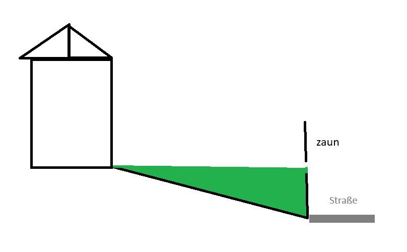

    Hallo Liebes Bauexperten Forum,
    ich bin schon lange stiller Mitleser.
    Auch ich konnte schon einige Probleme mit den Lösungen die hier vorgeschlagen werden beseitigen.
    Doch eine Sache ist noch offen.
    Folgender Sachverhalt.
    Mein Haus steht in NRW. Es ist ca. 110cm. höher wie die Straße. Dementsprechend hatten wir einen Garten mit Gefälle zur Straße hin. Dieses Gefälle haben wir aufgeschüttet damit der Garten Eben ist. Aufgefangen haben wie die Erde mit einer ca. 110cm Hohen Mauer entlang an der Grenze zur Straße.
    Auf diese Mauer soll nun ein Sichtschutzzaun. Wie hoch darf nun Letztendlich der Zaun sein ??

    Entweder so, wie in der Baugenehmigung oder dem B-Plan oder einer Satzung bei Euch.
    Dann ist noch die Frage, was bei Euch ortsüblich ist und was gesetzlich geregelt ist. Gerechnet wird die Höhe dann ab natürlicher Geländehöhe (also Straßenniveau).
    Ist es noch immer so, dass Zäune zur Straße in NRW nicht höher als 100cm sein dürfen? Gem. Bauordnung dürfen sie maximal 200cm sein.
    Hatten vor einigen Jahren selbst das Problem, dass unser damaliges Grundstück aufgeschüttet wurde und wir selbst zur Seite (Schulweg, direkt an unserer Terrasse) nur die 200cm ab ursprünglicher Geländehöhe hätten bauen dürfen - das waren an der niedrigsten Stell 70cm Zaun. Für einen "richtigen" Zaun (auf der Grundstücksgrenze) brauchten wir eine Baugenehmigung, die wir erst erkämpfen mussten.

    Man beachte: Höhenangaben werden von anderer Seite betrachtet. Wenn also 1,80 erlaubt wäre, darf er noch 70cm hoch sein. Wir dürften zur Straße so etwas nie bauen. Deshalb: schau in den BPlan oder die LBO.

    Mahlzeit nordanney,
    Danke für deine Info/Hilfestellung... Ja das mit den 2m Höhe habe ich nun auch ergoogelt.. wollte nur Wissen bzw. Bestätigt haben von wo die 2 m. Gelten.
    Rein rechnerisch dürfte dann mein Zaun Max. 90cm. Hoch sein.
    Ich Spinne mal was rum...Wie sieht es da dann mit der Sicherheit aus.. ? Wenn Leute bei mir im Garten rumlaufen könnten die ja da bei einem nur 90cm hohen Zaun darüber stolpern?? Ja klar , viele sagen mein Problem , aber wäre das nicht eine gute Argumentation um die Baugenehmigung etwas besser rechtfertigen?

    Ergänzende Frage: Für so eine Aufschüttung benötigst Du eine Baugenehmigung. Hast Du die? Falls nicht, würdest Du sie bekommen, wenn Du Dich jetzt noch um einen Zaun bemühst, der auch offiziellen Anforderungen genügt?

    Vom Ursprungsniveau. Also Straßenniveau.
    Siehe mein vorheriges Posting - für die Aufschüttung brauchtest Du schon eine Baugenehmigung.

    Wenn es keinen Bebauungsplan oder eine andere örtliche Satzung mit entsprechenden Vorschriften gibt, musst Du diese Frage dem Straßenbaulastträger der Straße stellen.
    §30 Abs. 2 StrWG:
    Anpflanzungen sowie Zäune, Stapel, Haufen und andere mit dem Grundstück nicht fest verbundene Einrichtungen dürfen nicht angelegt werden, wenn sie die
    Verkehrssicherheit beeinträchtigen. Soweit sie bereits vorhanden sind, haben die Eigentümer und die Besitzer ihre Beseitigung zu dulden
    Nein, wurde mit der Novellierung 2019 aus der LBO gestrichen.
    ... um keine Abstandsflächen auszulösen und um baugenehmigungsfrei zu sein. Die Abstandsfläche ist zur öffentlichen Verkehrsfläche aber irrelevant, es sei denn die Straße ist schmaler als 6m. Und die Baugenehmigungsfreiheit bewahrt den Bauherrn nicht davor, die Zulässigkeit mit der Straßenbaubehörde abzuklären.
    Gut, §38 Abs. 4 BauONRW:
    1. Umwehrungen zur Sicherung von Öffnungen in begehbaren Decken und Dächern sowie Umwehrungen von Flächen mit einer Absturzhöhe von 1 m bis zu 12 m 0,90 m
    Solche Leute brauchen aber ohnehin einen Betreuer, der sie nicht aus den Augen lässt.
