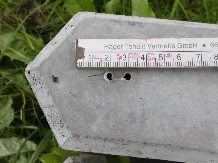

    a) Dafür liegt ein Bild anbei. Auf einer Seite der konischen Pfosten 12x12 - 10x10 215cm sind 4 x 2 Löcher angebracht, die sicher zur Drahtbefestigung dienen. Die Spanndrahtbefestigung selbst herstellen möchte ich nicht. Wie heißen die Teile zur Drahtbefestigung genau und wo bekommt man die her?

    >Auf einer Seite der konischen Pfosten 12x12 - 10x10 215cm sind 4 x 2 Löcher angebracht...
    Wie gesagt gibt es die Löcher im Zaunpfosten nur auf einer Seite, d.h. sie gehen nicht durch (ohne Foto weil glatter Beton), den Draht "von hinten" verdrillen geht praktisch nicht.

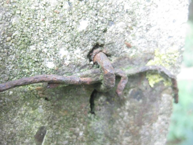

    Ich habe noch ähnliche Betonpfosten liegen. Habe sie von einem Nachbarn gekauft. Sie tragen teilweise noch abgekniffene Spanndrahtreste, die mit solchen Krampen befestigt sind...
    Ich weiß natürlich nicht, ob er sie (passend) zusammen mit den Pfosten gekauft hat, oder getrennt. Meine sind größer, daher kann ich das Format nicht testen.

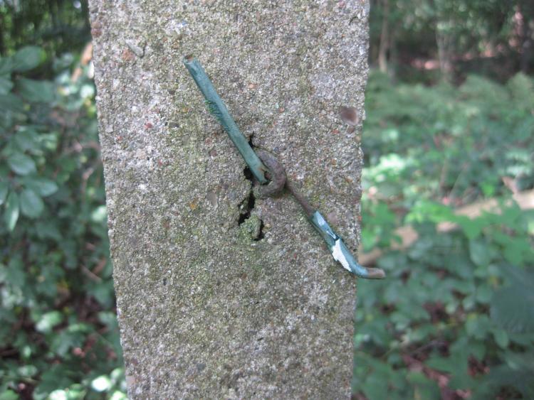

    So sieht das bei mir aus...
    Scheinbar sind in den Pfosten kleine Hülsen eingegossen.

    ja genau, die Hülsen erkennt man ja auch in meinem Foto. Ich habe verzinkte Krampen 3 x 31 in der Bucht für wenige Euro gefunden und muss nur schauen, dass sie auch passen. Wenn nicht, dann eben nächste Größe nach oben/unten. Bin jetzt ausreichend informiert.

    Das sah auf dem Bild nicht danach auf.
    Dann schlage ich vor: Spanndrahthalter
    https://www.draht-driller.de/zaunbau-zubehoer/zubehoer-fuer-maschendraht/spanndrahthalter
    Ggf. müsstest du dann ein Loch etwas größer bohren.
