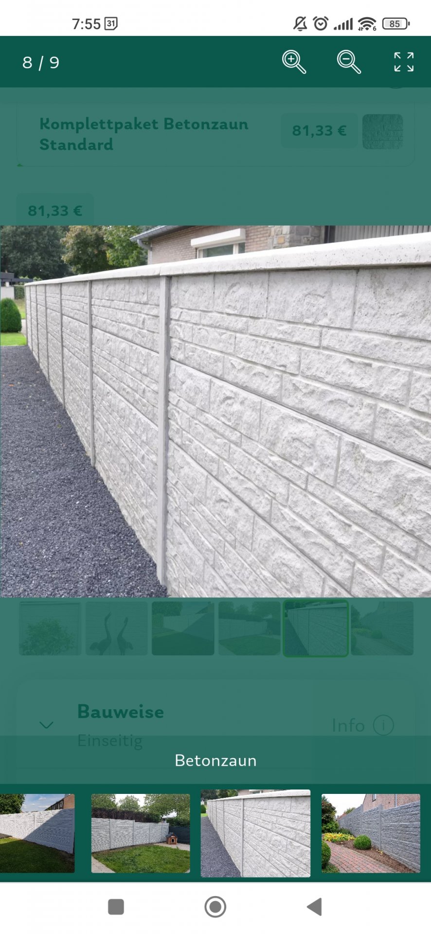

    Hallo Zusammen,
    wir wollen einen Betonzaun auf unser Grundstück stellen lassen(2m Höhe)
    Da wir neu gebaut haben und der Bodenaushub jetzt verteilt wird, stellt sich die Frage, ob das Fundament(60cm) ausreicht, das der Zaun auch in Zukunft stabil steht?
    Erhöhung durch den Erdaushub ca. 40cm.
    Würdes es helfen, die Erde mit einer Rüttelplatte zu verdichten?

    Einen was?
    Das klingt für einen Gartenzaun recht brachial. Ich bezweifle gerade nur, dass Du und ich unter einem Fundament das gleiche verstehen…
    Das kippst jetzt auf das „Fundament“ und oben drauf kommt der 2m-Betonzaun?

    Wir wollen den Mutterboden verteilen(ca.40 cm), dann werden für die Pfosten, ein Loch gebuddelt (ca.60 cm) und dort wird der Pfosten dann einbetoniert.
    Die Frage ist,ob die Tiefe des Loches,ausreicht, wenn man den Boden verdichtet oder es schlichtweg nicht zu empfehlen ist, dort einen Zaun zu stellen?!
    Habe Angst, das bei starkem Wind der Zaun kippen könnte.

    Für das grauslige Gebilde wäre es besser, wenn das nicht lange stehenbliebe. Wenn das, wie bei Dir beabsichtigt, nur 20 cm im gewachsenen Boden steht, stehen die Chance dafür sehr gut.
    Erde kann man nicht verdichten.

    Mutterboden in 40 cm Stärke sollte man vermelden. Der ist setungsempfindlich und du wirst eine Kratelandschaft bekommen im Garten.
    Die Herstellervorgaben für Fundamente sollte man einhalten. Der Hersteller geht dabei auch nicht von 40 cm Oberboden (ohne Stützwirkung) aus. Daher wäre aus dem Baucz raus eine Tiefere Einbindung in den tragfähigen Boden sinnvoll.
    Bedenkt bei eurer Gestaltung das eure 40 cm locker um 5 cm noch nachmachen können...
