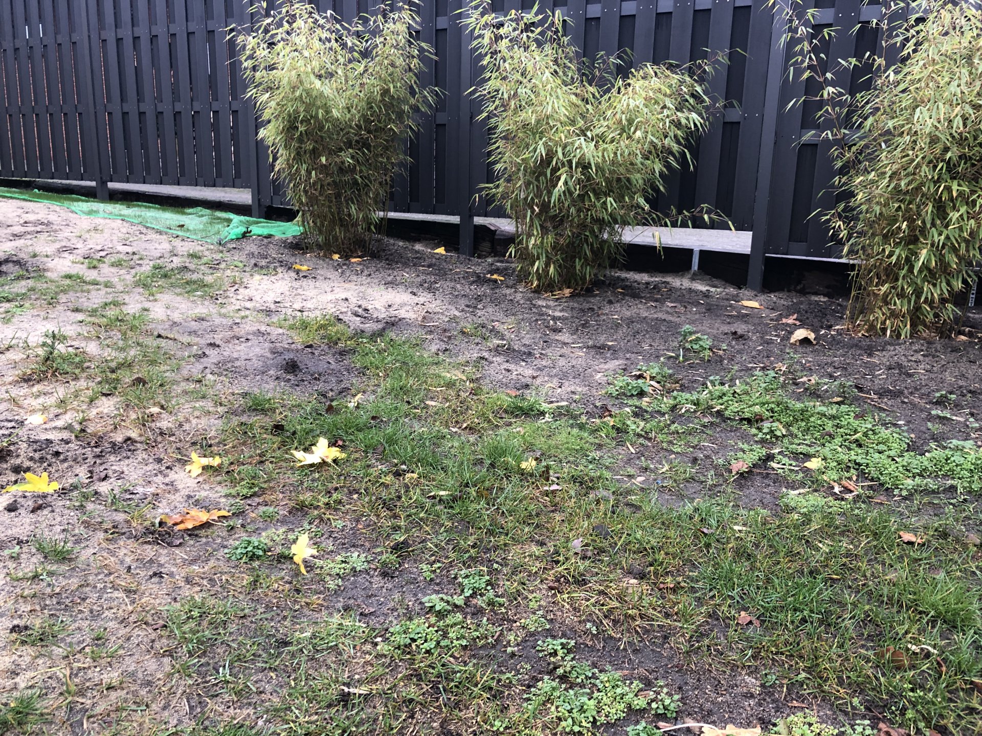

    Hallo Zusammen,
    ich hätte eine Frage zu einem von uns gebauten Sichtschutzzaun.
    Wir wohnen in einem Einfamilienhaus und haben vor kurzem einen Sichtschutzzaun von ca.11 mtr.Länge und 6x180er Elemente zu unserem Nachbarn errichtet.
    Beide Grundstücke fallen nach hinten ab.
    Von Anfang bis zu. Beginn des Zauns ist ein Höhenunterschied von ca.50cm.
    Die 6 Elemente sind in drei verschiedenen Höhen angebracht worden, so das es optisch zum Gefälle passt.
    Mein Nachbar ist nun der Meinung, dass der Zaun zu hoch wäre, weil die letzten Elemente nun höher als 180 vom Grundstück aus sind.
    Gibt es hierfür eine Vorschrift oder Regelung, wonach man sich richten muss, von wo aus die 180 gemessen werden müssen?
    Wir wohnen in Niedersachsen.
    Für Hilfe wäre ich dankbar.
    Schönen 1.Advent

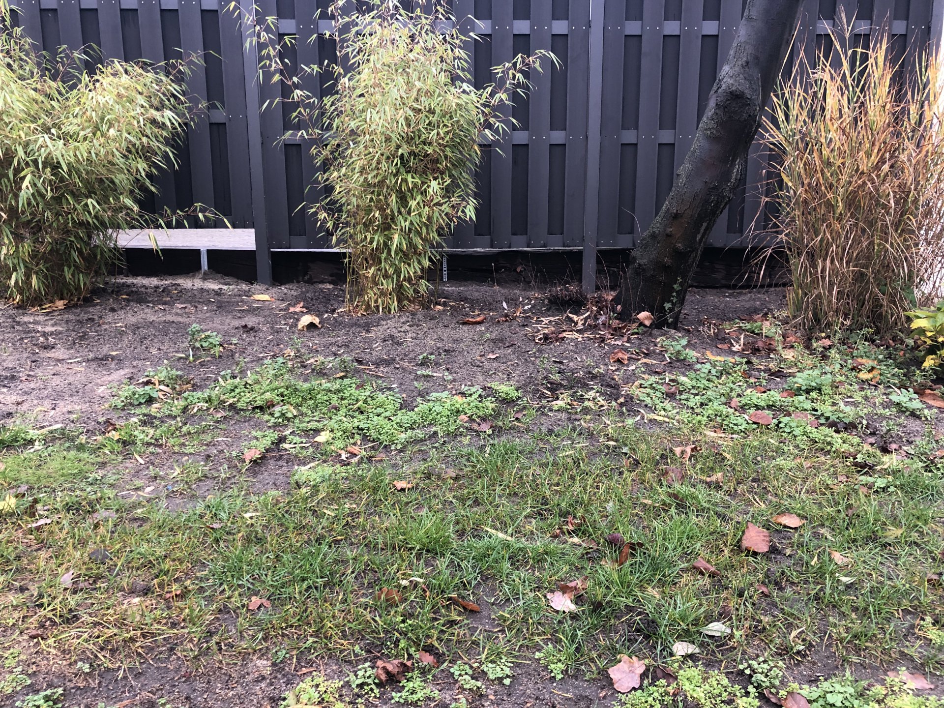

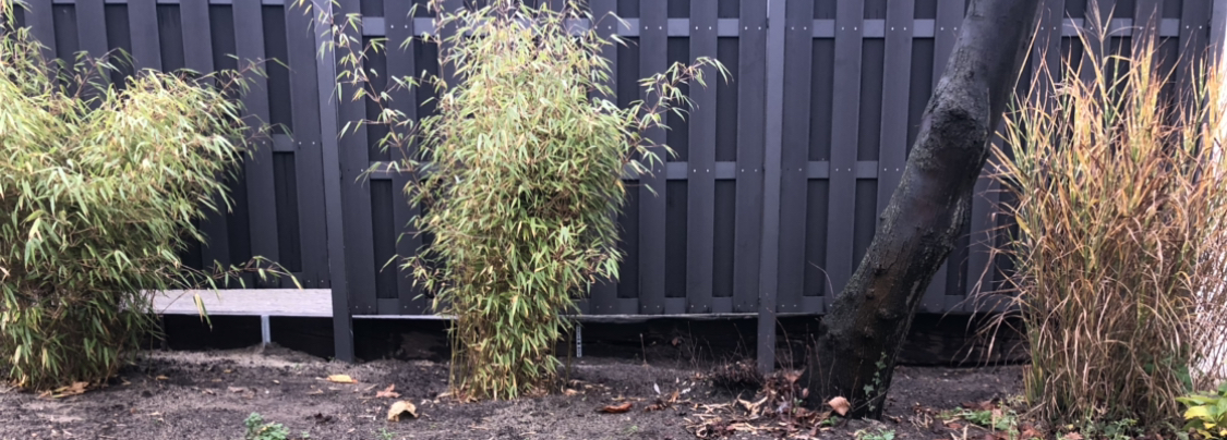

  3. #3 Christian 83, 29.11.2021
    Christian 83
    Christian 83
    06.01.2021
    A07E8EE0-BFDB-4F39-A171-452010931C3D.jpeg 06F1BAB2-7CB0-4B2E-BACC-F2967BAB27AC.jpeg ECB718A0-2BE1-4190-B220-75703E9FBEF1.jpeg 06F1BAB2-7CB0-4B2E-BACC-F2967BAB27AC.jpeg A07E8EE0-BFDB-4F39-A171-452010931C3D.jpeg Guten Morgen!
    Bevor wir den Zaun aufgestellt haben, habe ich unser Vorhaben bei meinem Nachbarn angesprochen und die Höhe der Elemente von 180cm erwähnt.
    Dadurch, dass unser und auch sein Grundstück ein Gefälle haben, werden natürlich die Abstände von der OK Grundstück, bis zum unteren Teil des Zaunes größer und somit ist der Zaun natürlich nach oben hin, höher als 180, was jetzt bemängelt worden ist.
    Auf den Bilder kann man es glaube ich ganz gut erkennen.
    Die Bilder sind von unserem Grundstück aus gemacht worden.

    Zwischen dem letzten Element und OK Grubdstück sind ca.35cm.
    Wenn ich den Zaun tiefer gesetzt hätte, hätte der Nachbar rüberschauen können, weil sein Grundstück höher liegt.

    Ja gut, 1,80+0,35 sind halt 2,15m und das ist höher als die 2m aus der Bauordnung. Und wie dir Grundstücke sind hast vor dem Kauf gewusst.
    Wie auch immer, ich meine alles bis 2m ist i.O. und die 1,80m habt ihr beim Feierabendbier erfunden, die sind aber erstmal egal. Bringt dir aber auch nix, weil hast halt stellenweise 2,15m…Es ist außerdem ein Irrtum, dass Du an der Grenze treiben kannst was Du willst, nur weil der Nachbar sonst irgendwas sieht…
    Aber, wo kein Kläger, da kein Richter. Deine Aufgabe wäre nun primär das Ding dem Nachbarn schmackhaft zu machen. Wenn dir das gelingt ist schon alles gut, wenn nicht verlierst wohl und änderst das Ding dann halt…
