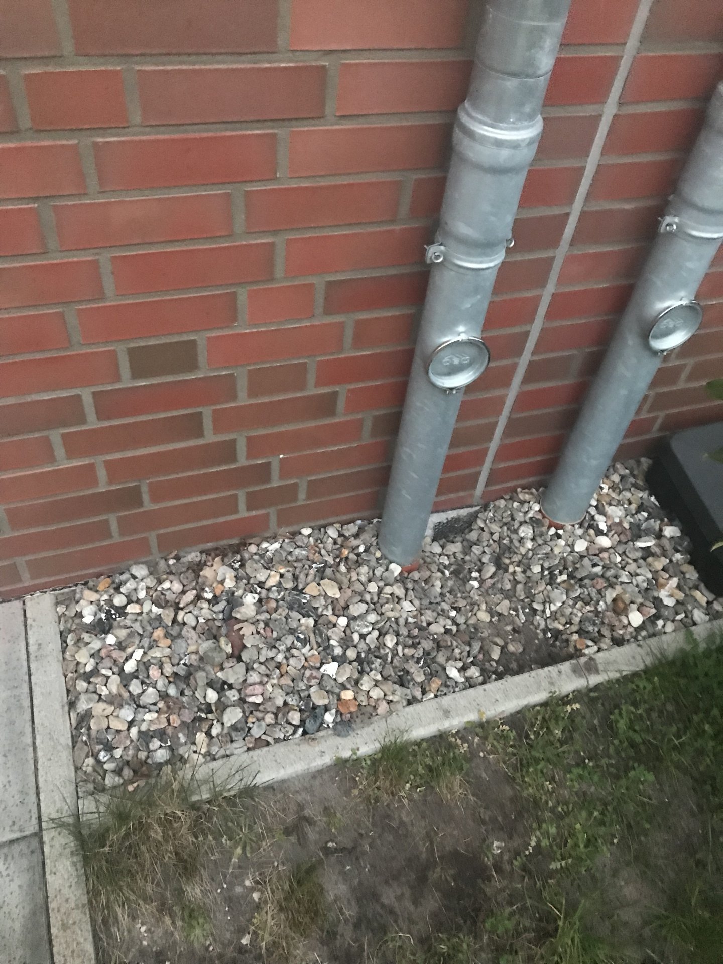

    Wir besitzen eine DHH und möchten nun einen Sichtschutzzaun zwischen den Terrassen aufstellen.
    Dieser ist auch schon gekauft und die Pfosten dazu müssten im Erdreich einbetoniert werden.
    Soweit so gut.
    - Nur, wie wird es mit dem ersten Pfosten gemacht? Der Zaun soll ja an der Hauswand beginnen, so wäre der Pfosten nicht mittig im Fundament (35x35x80 cm). Wie weit ist dies schlimm bzgl. der Stabilität?
    -Des Weiteren kommt hinzu, dass in der nähe des ersten Fundaments auch noch ein Regenfallrohr langläuft. Somit wären die 35x35 in einem Stück nicht möglich. Wie wird das gelöst?
    Zur besseren Veranschaulichung habe ich mal ein Bild angefügt. Zwischen dem linken Fallrohr und der Grenzmarkierung soll der erste Zaunpfosten gesetzt werden. Nur wie kriege ich hier ein gescheites, stabiles Fundament hin?
    Vielen Dank im Voraus

    Ich würde hier kein Fundament machen sondern den Pfosten gleich an der Hauswand befestigen. Natürlich nur wenn die Wand auch stabil genug ist, wovon ich jetzt ausgehe.
    SvenvH gefällt das.

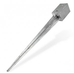

    Ich würde nicht an die Fassade gehen, sondern einen Pfostenträger an die Stelle setzen.
    Manufact gefällt das.

    ...um ggfs. die Fortführung des Fallrohres durchzubohren?!:D
    Und natürlich befestigt man das im Mauerwerk!

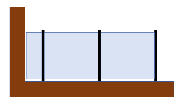

  14. #14 driver55, 03.04.2020
    driver55
    driver55
    22.02.2008
    6.694
    1.688
    Pforzheim
    So z.B.
    Domski und simon84 gefällt das.
