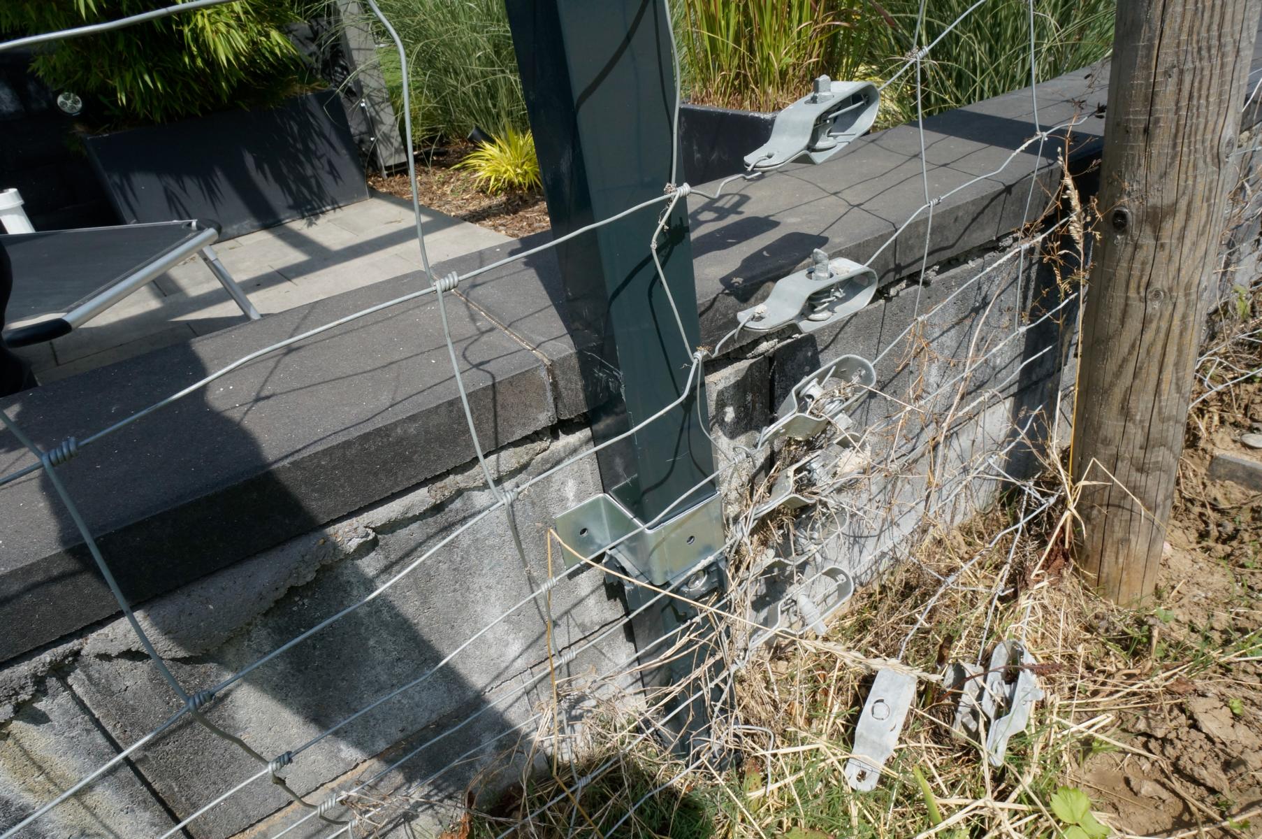

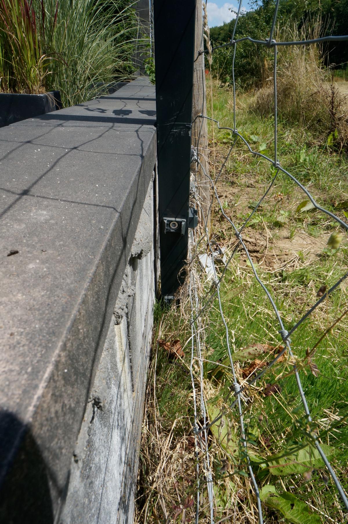

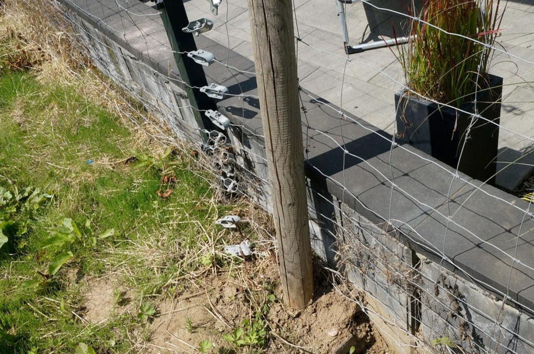

    wir würden gerne an unserer 50 cm hohe Gartenmauer von außen einen Metallzaun installieren. Die Pfosten sind 2 meter hoch und die Zaunelemente ebenso. Da wir aufgrund der Grundstücksgrenze hinter der Mauer kein Betonfundament setzen können und eine Aufschraubvariante auch wegfällt, da wir die Mauer auch zum sitzen nutzen hatte ich die Idee die Pfosten einfach mit jeweils 2 Pfostenschellen an die Mauer zu schrauben.
    Die Mauer besteht aus Betonausgefüllten Mauerhohlsteinen versehen mit Amierung.
    Die Mauertiefe ist 25 cm
    Meine Frage dazu:
    1. Welche Dübel und Schrauben nehme ich um eine dauerafte Festigkeit des Pfosten zu erzeugen?
    2. Da die Schelle mit Pfosten nicht genau "plano" an der mauer steht aufgrund der ca 1 cm überlappenden Abdeckung muss ich die Pfosten und Schellen mit 1-1,5 dicken Abstandsplatten an die Mauer setzen. Gibt es da Empfehlungen was man da nimmt?
    Hier seht Ihr noch Bilder vom Projekt.
    Danke für Hilfe

    Was hälst du von Bolzenankern? Gibt es in diversen Größen mit entsprechenden Lastangaben. Z.B. die FAZ 12/100 von Fischer werden häufig bei Geländern verbaut. Allerdings ist da der Hebel nur halb so groß wie bei deinem Zaun.
    Und ganz billig sind die Anker nicht.

    der Pfosten ist ja 2 meter aber durch die Mauerhöhe von 50 cm ist der frei stehende Pfosten ja nur noch knapp 1,50 cm. Und da ich keine Verblendung im Zaunfeld habe ist er absolut Windudurchlässig. Das ein dran hängen nach innen nicht so sinnvoll erscheint ist verständlich, aber selbst wenn ich den zaun mit 1,50 cm auf die Mauer schraube hab ich doch auch freistehende Hebelwirkungen. Da wirkt die Installation durch die Mauerschellen irgendwie stabiler... Suche nur passende Unterlegscheiben um die 1,5 cm zur Mauer noch auszugleichen

    Distanzhülsen? Dann ggf. auf passende Länge schneiden
