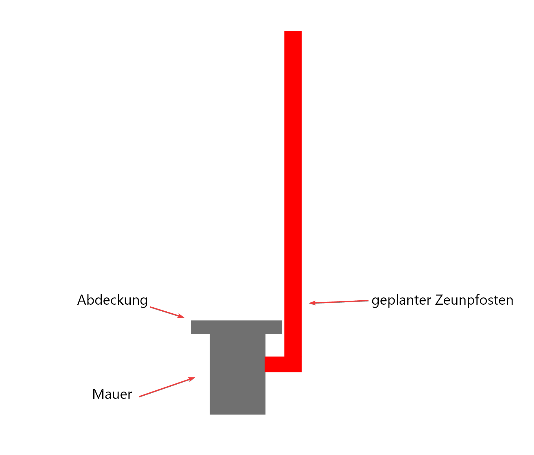

    ich würde gerne eine Zaunpfosten aus Holz (9 x 9 x 180 cm, Lärche) seitlich an einer kleinen Betonmauer befestigen. Die Mauer ist ca. 40 cm hoch.
    Das Problem dabei ist, dass die Mauer mit einer Mauerabdeckung versehen ist die nach beiden Seiten ca. 3 cm über steht. Aus diesem Grund kann auch nicht direkt mit einem Pfostenträger zum anschrauben dran.
    Hier eine kleine Grafik.
    Wie würdet Ihr das Problem lösen?

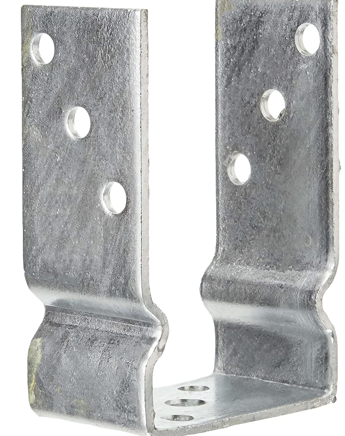

    U-Ankerplatten
  4. ismon
    ismon
    03.03.2022
    41
    Du meinest sowas und das dann seitlich anschrauben?
  5. #5 ichweisnix, 12.06.2023
    ichweisnix
    ichweisnix
    21.11.2022
    1.986
    772
    Ja, am besten 2 übereinander

    Das Problem ist, dass so ein Balken seitlich angeschraubt vor allem durch das Anpressen und die hohe Reibung beider Materialien aneinander gut hält. Der Balken kann dann auf 20, 30 cm gegen die Mauer gepresst werden und verhindert ein Absacken durch die Reibung vom Balken an Mauer. Das hast du aber nicht, wenn du mit einem Abstand um die Mauerabdeckung herum musst. Da hast du eher eine Hebelwirkung, um den Abstandsklotz mit großer Wucht raus zu reißen. Für ein schweres Zaunelement von Vollholz 180 x 180 halte ich die Lösung so für nicht geeignet. Eher oben drauf auf die Mauer mit einem Pfostenträger / Ankerplatte.

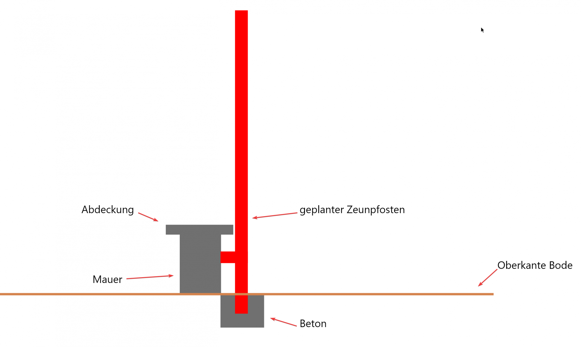

    Aber eine Kombination aus seitlicher Montage an der Mauer und einbetonieren in einem ca. 30 x 15 x 20 cm (LxBxH) Beton Würfel könnte funktionieren?

    Die Skizzen führen irgendwie in die Irre.
    Bei ca. 3 cm Überstand zeigst du einen Balken mit 3,5 cm Stärke, dabei ist dieser doch 9 x9 cm!
    Wenn die Mauer dazu taugt, würde ich die Pfosten mit 2 passenden Schrauben im Abstand von 20 cm direkt an die Mauer montieren und die 3,5 cm mit „Pfostenmaterial“ (9x3,5x25) unterfüttern. Fertig.
    Ist dann auch angenehmer zu mähen.

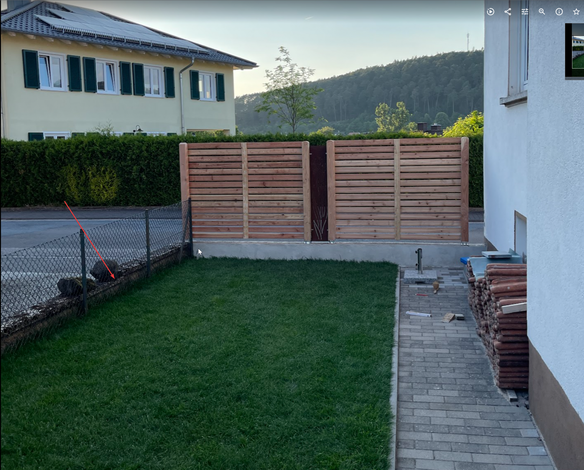

    Zeig mal das Mäuerchen.
  14. ismon
    ismon
    03.03.2022
    41
    Es geht um das Mäuerchen hier links.
