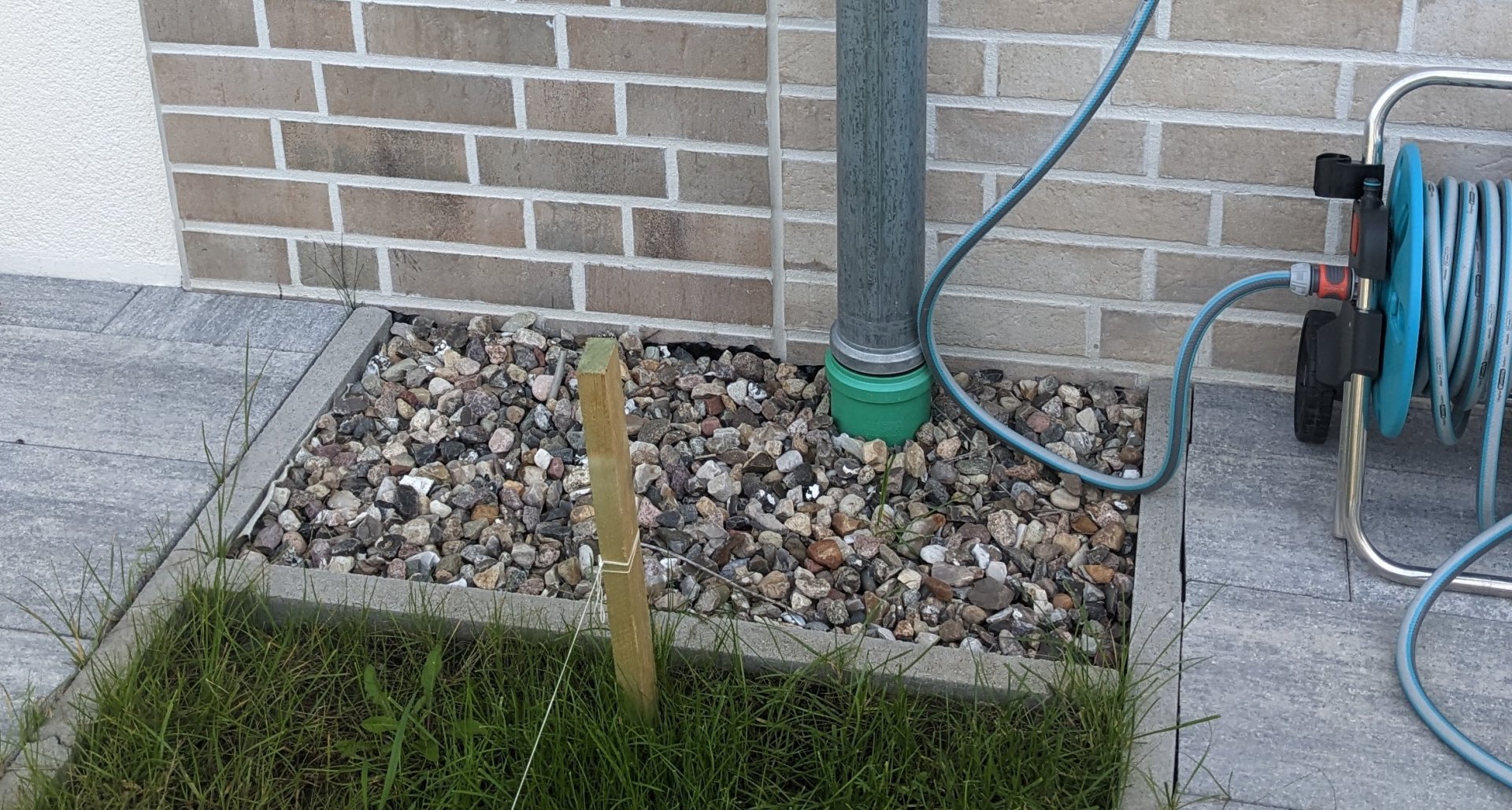

    Guten Tag,
    ich plane demnächst neue Sichtschutzwände in unserem Neubau-Reihenhaus zu installieren, die direkt an die Fassade anschließen sollen. Meine Frage bezieht sich auf den letzten Pfosten, der direkt an der Hauswand befestigt werden muss. Da ich keine Ähnlichen Themen im Forum finden könnte stelle ich die Frage hier.
    Wir möchten ungern Löcher in die Fassade bohren, da dies zu Kältebrücken im Wärmedämmverbundsystem führen könnte. Das bedeutet, der Pfosten sollte stattdessen einbetoniert werden. Allerdings haben wir direkt an der Fassade eine Traufkante (vermutlich Spritzschutz) mit groben Kieselsteinen, die etwa 40 cm breit ist. Spricht etwas dagegen, das Betonfundament für unsere Zaunpfosten in dieser Traufkante zu setzen?
    Vielen Dank im Voraus.

    Es dient dem Spritzschutz. Das wird durch einen Pfosten nicht gestört.

    Eine Gewindestange oder Stockschraube durch ein WDVS macht keine Wärmebrücke (Kältebrücken gibt es nicht). Da passiert überhaupt nichts.
    Die Traufkante ist oben am Ende des Dachs. Unten ist nur der Spritzschutz.

    Erstmal danke. Dann habe ich die Terminologie etwas durcheinandergebracht.
    Ich meine das, was vermutlich nur dem Spritzschutz dient.

    Du meinst die Rasenkante aus Beton, die den Spritzschutz abgrenzt?! Terminologie hin oder her ;)
    Das sind doch Klinker in dem Bereich auf dem Bild, oder?

    Ich meine nicht die Rasenkante sondern eigentlich den Spritzschutz (Kies) selbst ;)
    Also, die Frage ist, ob es möglich ist, den Pfosten direkt in diesen Graben zu setzen.
    Praktisch, die Kieselsteine zu entfernen (darunter befindet sich momentan auch so eine Art Vlies), Fundamentloch auzusheben, den Pfosten einzubetonieren und dann Vlies+Steine wieder an ihren Platz zu legen.
    Das sind Klinkerriemchen.

    Meiner Meinung, ja. Es ist nur ein Spritzschutz, der besteht aus sickerungsfähigem Kies und den Kieseln. Bei Dir ist noch ein Unkrautvlies dazwischen.
    Wir haben vor, es demnächst genau so durchzuführen.
