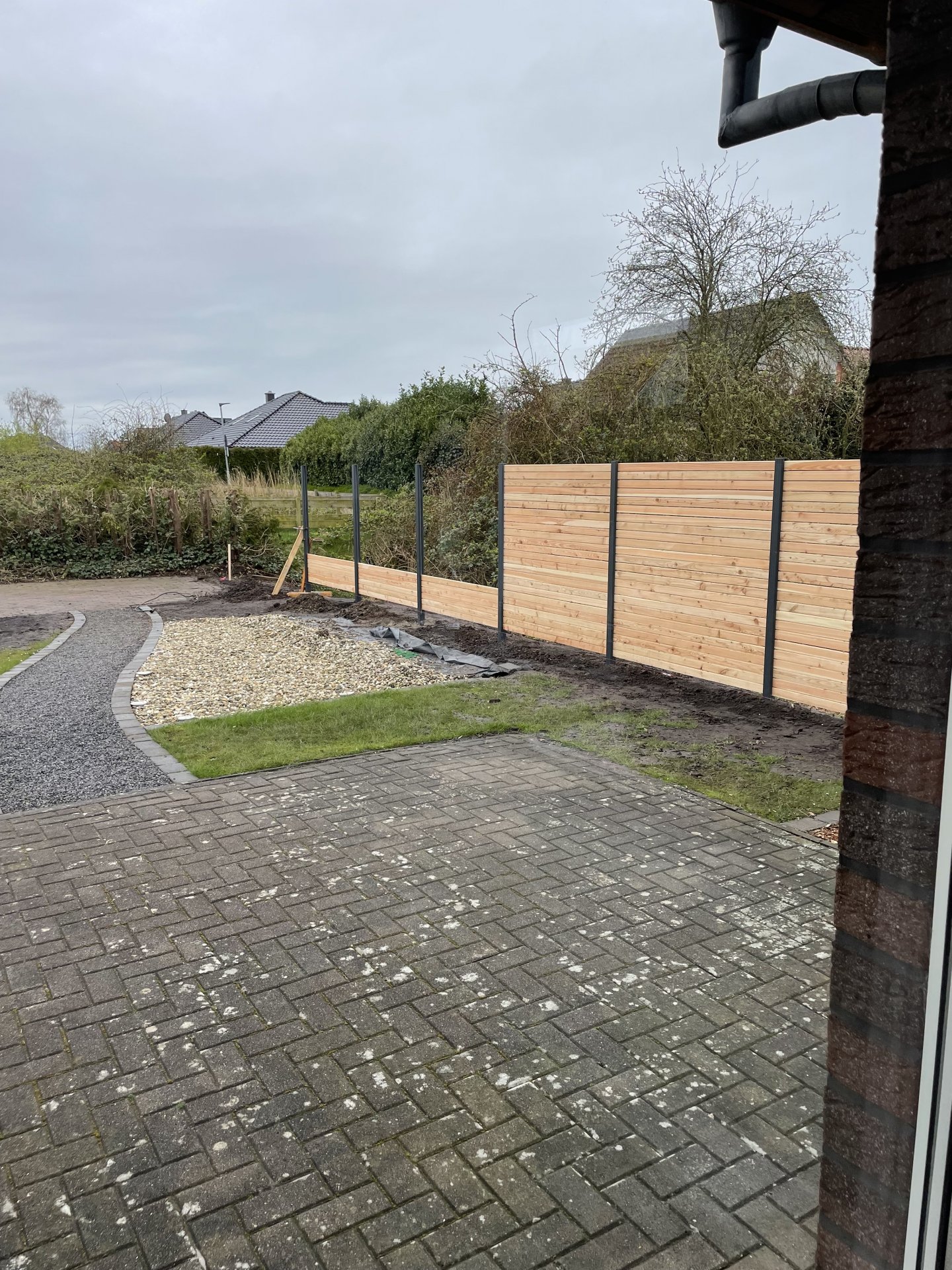

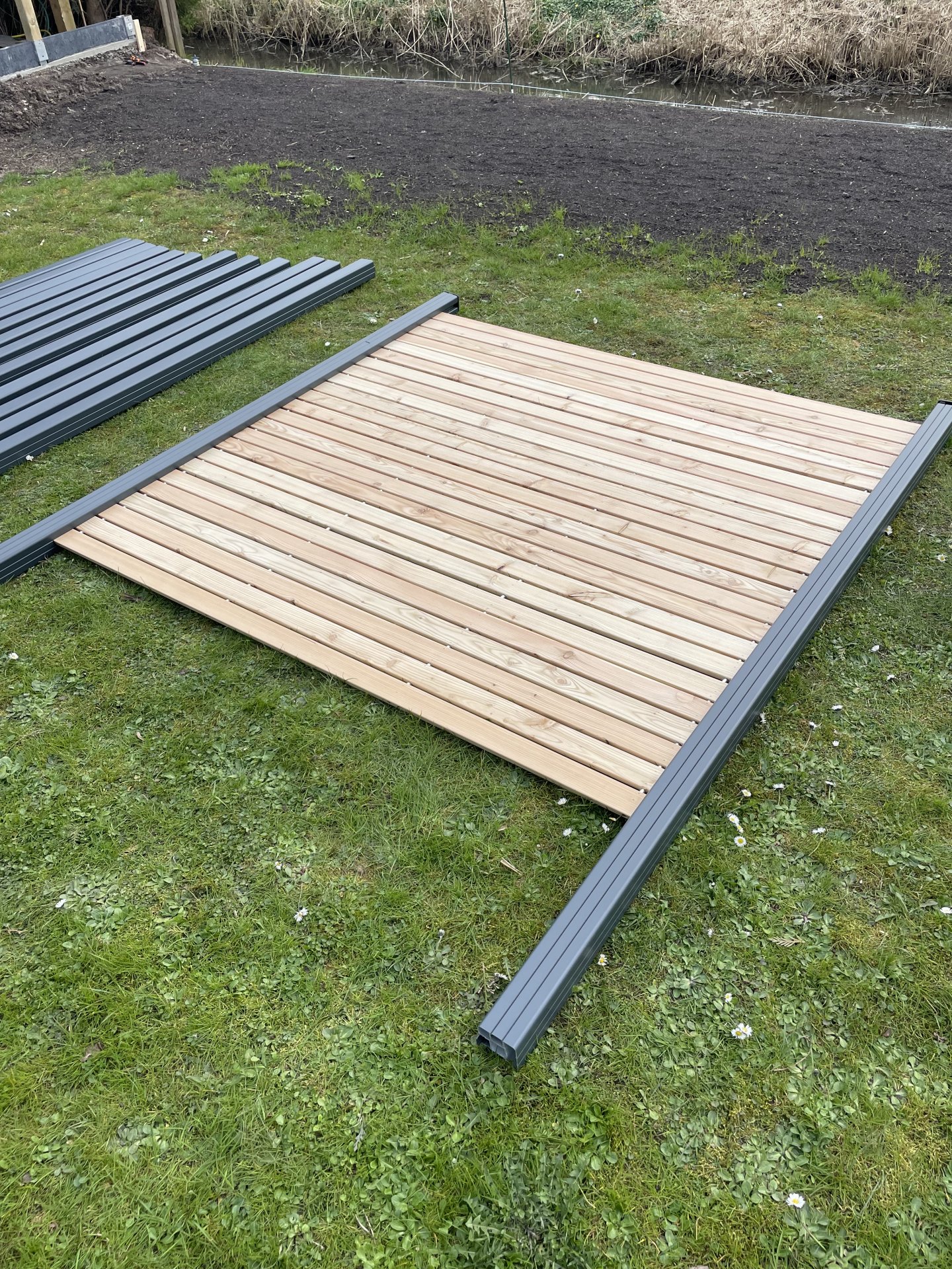

    Ich bin gerade dabei einen Zaun (Lärche Rhombus)180cmx180cm mit 7x7 und 235cm lange Pfosten in Beton zu setzten. Meine Fundamente sind 30cmx30cm und 80cm tief.
    Jetzt bin ich an einer Stelle, wo der Pfosten nur 35cm ins Fundament geht. Ist das ausreichend genug ?
    Danke schonmal für die Hilfe.

    betonierst du das Holz direkt ein?

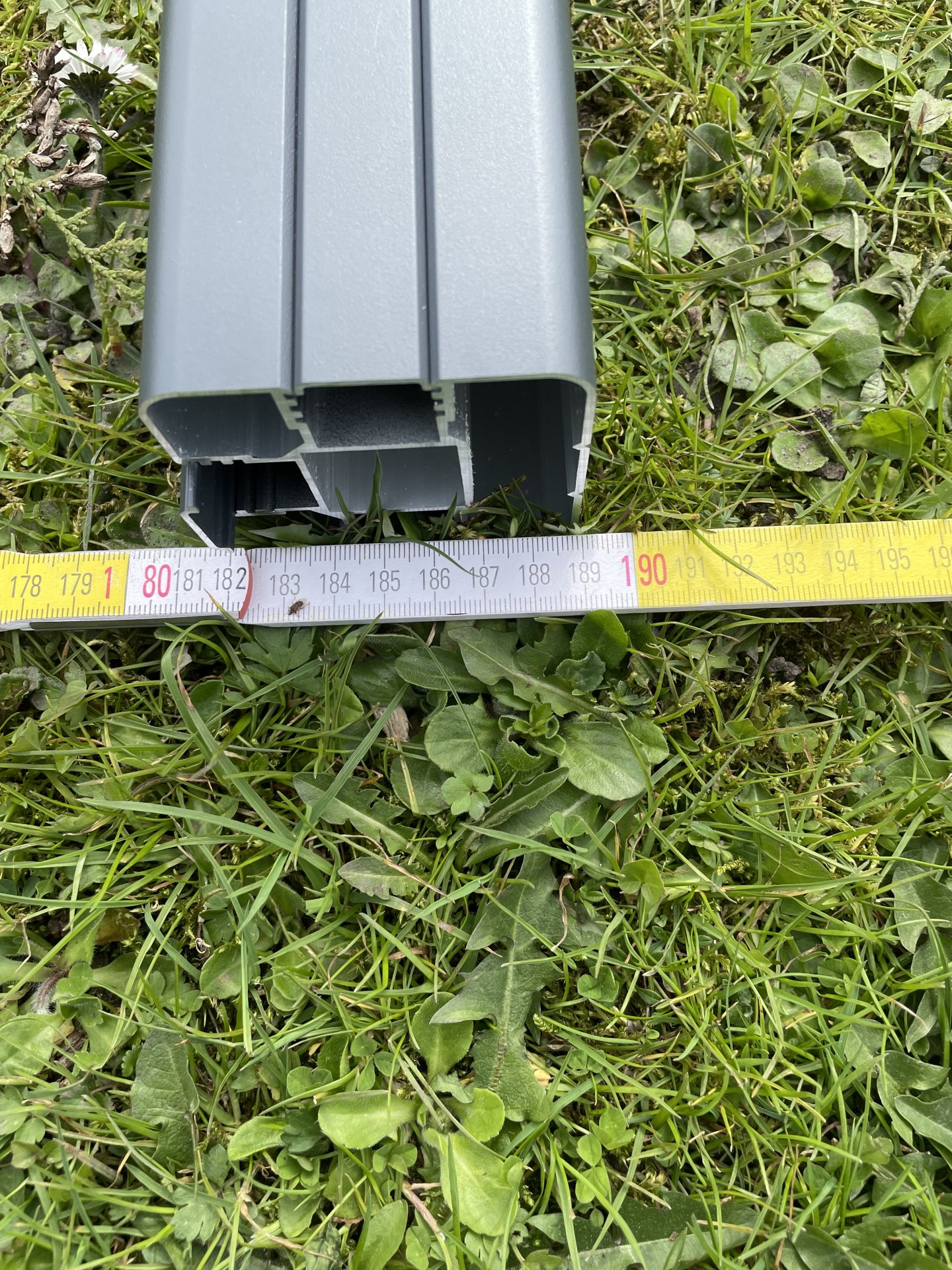

    Es sind 7x7 cm und 235cm Alupfosten.
    Und wie gesagt, das Loch ist 30x30x80

    Die Alupfosten betonierst du also ins Fundament ein das 80cm tief ist und an einer Stelle gehen deine Alu Pfosten nur 35cm in den Beton.
    Korrekt ?
    Da würde ich mir keinen Kopf machen. Das wird halten.
    Weil es lauter kleine Punktfundamente sind könnte es aber mit der Zeit passieren, dass der Zaun etwas ungleichmäßig wird. Frost, alles arbeitet usw. Aber normalerweise sollte sich das bei 80cm Tiefe in Grenzen halten.
