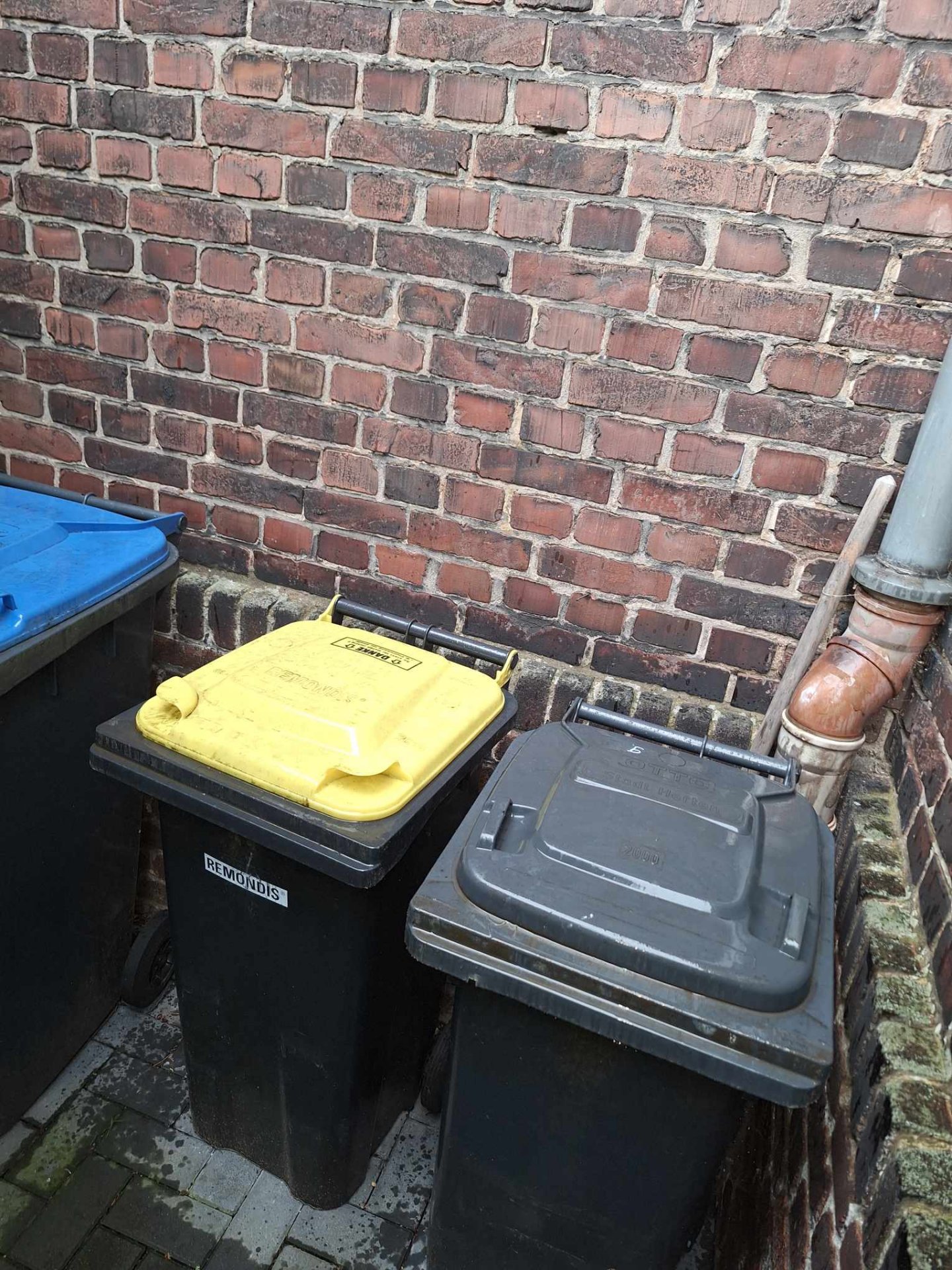

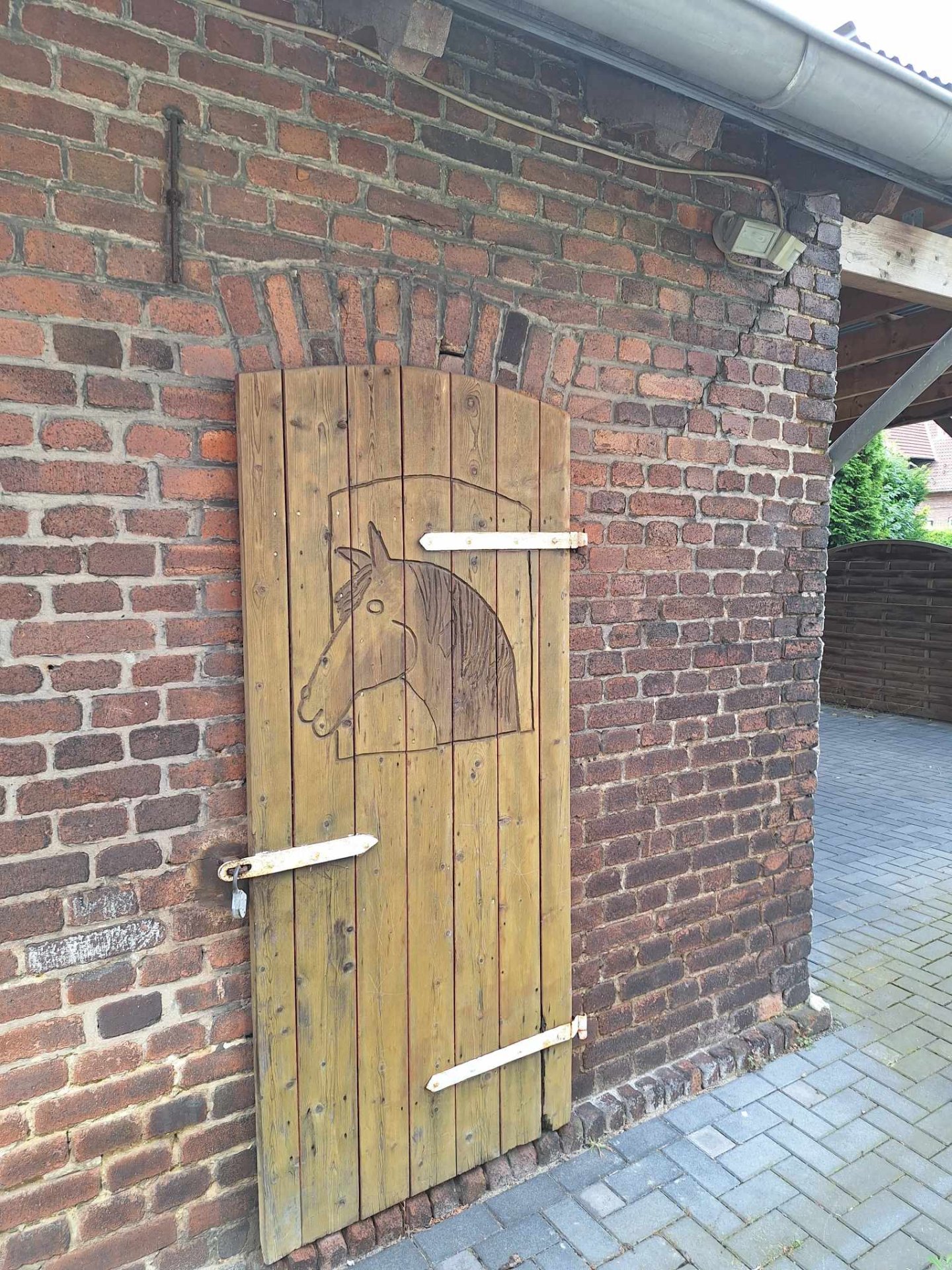

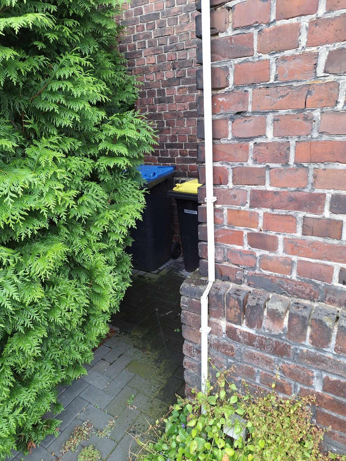

    Guten Morgen zusammen,
    Ich muss einige Fugen ausbessern.
    Es handelt sich um außen Fugen eines Ziegelmauerwerkes mit Reichsziegeln.
    Was nehme ich hier am besten?
    Fugenmörtel
    Kalk Sand
    Mauermörtel
    Beton
    Oder etwas für Historische mauern

    Die Fuge muss weicher als der Stein sein, das ist das wichtigste.

    Hallo Tobi,
    die Fugenmasse muss weicher sein als der Klinkerstein. Es kommt auch darauf an, wie viele Meter Fugen gemacht werden müssen und welcher Zement früher verwendet wurde. Besteht die Möglichkeit, den gleichen Mörtellieferanten zu wählen? So hättest du wahrscheinlich einen ähnlichen Farbton. Ansonsten empfehle ich, die Fugen mit Mauermörtel oder Fugenmörtel auszubessern.

    Die Fläche scheint klein zu sein.
    Ich würde erstmal strahlen um den Schmutz zu entfernen und man anschließend die Farbe
    besser beurteilen kann. Die Fugenmasse hält auch besser.
