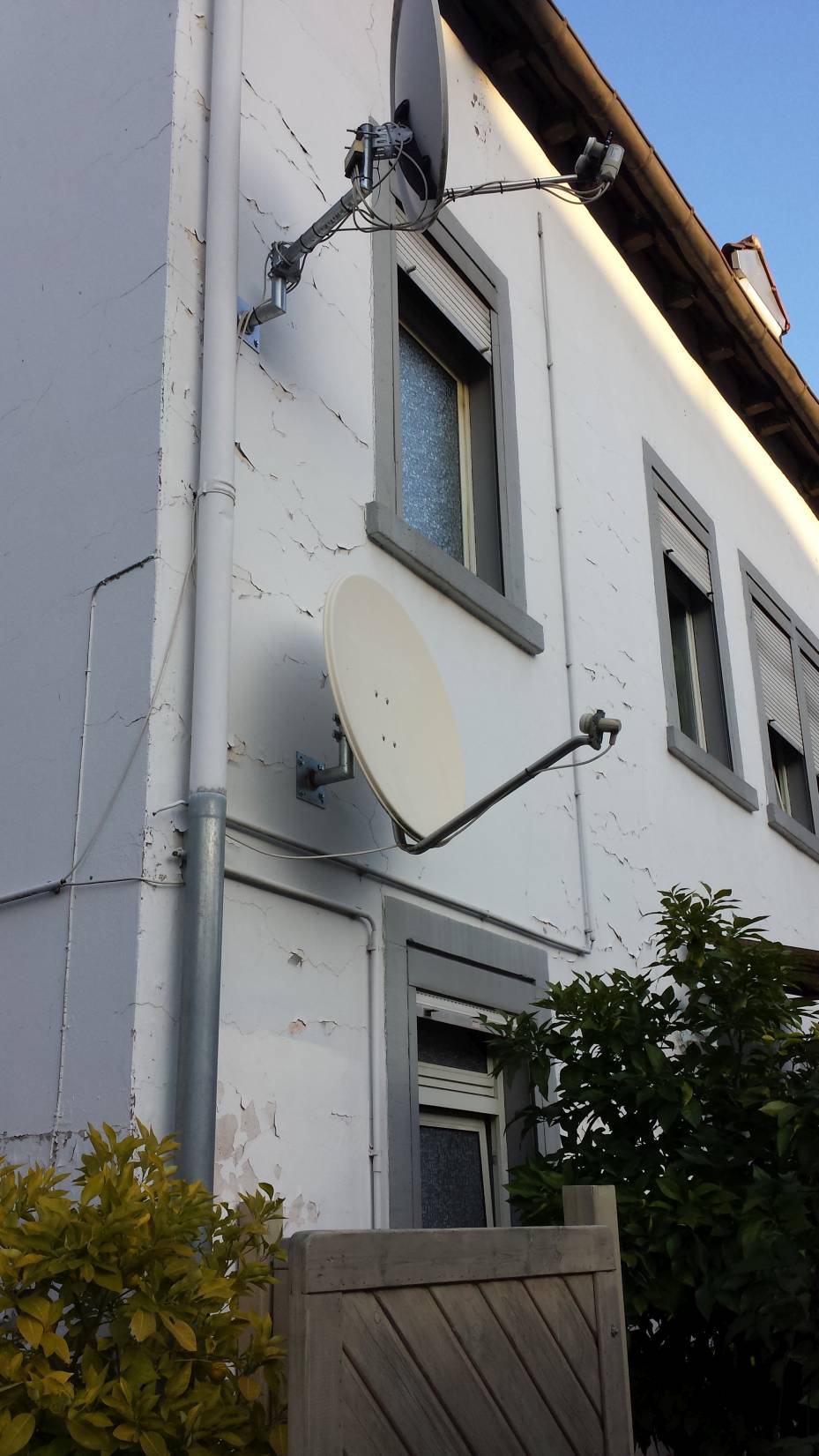

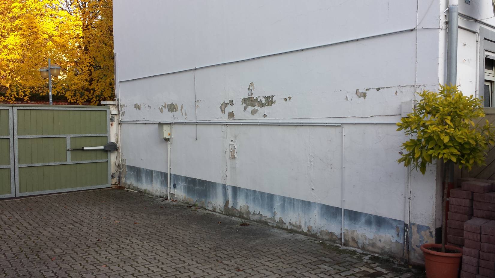

    angenommen bei der Sanierung einer Fassade soll alte Farbe die abgeblättert war weil sie nicht mineralisch war, zunächst mit einer Strahler und von Hand abgemacht werden und an stellen wo der Bestandsputz Rissig oder hohl war der Putz abgeklopft werden und die Fehlstellen dann ausgebessert werden.
    Dann soll neu verputzt und armiert werden und dann der Oberputz angebracht werden.
    Sofern dann doch der verbliebene alte Putz auf dem der neue Putz aufgebracht wird nicht tragfähig genug wäre und das Gewicht des darauf angebrachten neuen Putz nicht tragen könnte und abfallen würde, wie schnell dürfte sich dies voraussichtlich bemerkbar machen?
    Würden 5 Jahre Gewährleistung ausreichen?
    Anbei zwei Fotos
    Darius

    Hast du schon mal etwas verputzt ? Ich behaupte so etwas passiert sofort, während der Arbeiten oder kurz danach.
    Schäden wie größere Risse sollten in jedem Fall nach einer vollen Witterungsperiode (1 Jahr) sichtbar sein
    Dass erst nach 10 Jahren etwas auftritt wäre sehr untypisch
