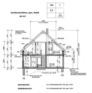

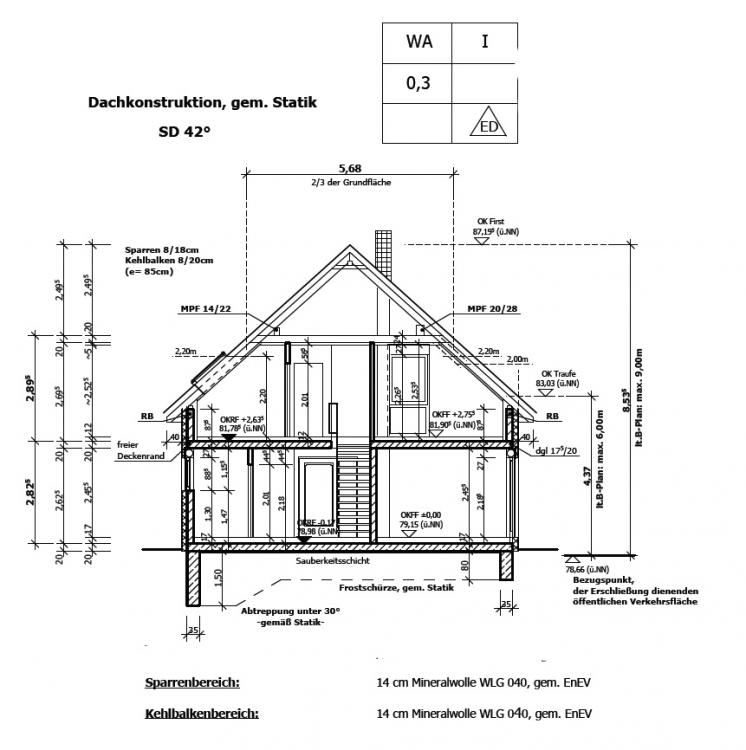

    Hi Zusammen,
    vielleicht ein paar Fragen zuviel auf einmal.
    Meint Ihr, dass ich in dieser Konstellation noch etwas Dämmung auf (oder sogar unter) die Vorhandene bringen sollte, bevor ich den Rauspund drauf bringe?
    Jetzt hab ich ja 14cm Mineralwolle in den 20cm Kehlbalken? Dachte so an 5cm von Irgendwas, was auch schallschluckende Wirkung hat.
    Danke im Voraus.
