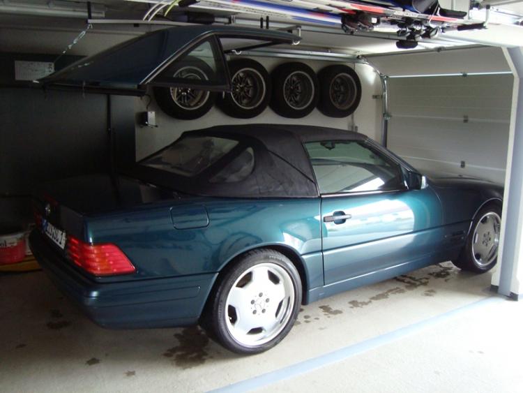

    Die Zündtemperatur von Benzin liegt bei ungefähr 240°C. Da bin ich mir sehr sicher, dass ein Heizlüfter das erreicht. Die Gasflamme auch, klar. Der Flammpunkt liegt ganz tief, d.h. es kann mit Zündfunken schon beim Einschalten knallen.
    Das gilt aber alles nur, wenn ein explosionsfähiges Gemisch vorliegt - deswegen lüften, lüften, lüften. Und - schrauben muss ja nicht heißen, dass die Garage vor Benzindämpfen wabert.

    Ich nicht. Mag sein, dass es Modelle gibt bei denen der "Draht" glüht, aber die Anforderungen an Ausblastemperatur, Oberflächentemperatur etc. sind so hart ( EN60335 max. 100K Übertemperatur an Oberflächen etc), dass es damit sehr schwer ist auch nur punktuell die 240°C zu überschreiten.

    Ich habe erst vor einigen Wochen probiert, Heizlüfter für Ex-Zone 1 oder 2 zu bekommen. Keine Chance, weil es (leider) kein Hersteller garantiert.

    Gibt es schon, aber halt nicht im Baumarkt und nicht für 30,- €.
    Das hat auch weniger mit der Temperatur zu tun, sondern da spielen noch andere Faktoren mit rein (Stromversorgung, Thermostate usw.). Die gibt es für Kanaleinbau, wobei man diese auch ohne Kanäle einsetzen kann, und mit Leistungen bis 400kW, natürlich mit ATEX Zulassung usw.

    elektrisch an einem Wagen rumbruzeln, Schrumpfschläuche mit dem Feuerzeug eindampfen, Kontakte Löten, mit der Schrubscheibe über Profile gehen ... Und ihr mach euch Gedanken über die Ex-Gefährdung der Heizung ... tsts ...
    Hier ist allein das Gebäude und das Lagergut zu betrachten. Da gilt: Gas direkt ist murks, da zu viel wasser freigesetzt wird ... Holzofen zu langsam und nicht flächendeckend dafür aber billig im Unterhalt ... WP hat nicht genug bumms und müsste lange laufen ist ausserdem für schlecht gedämmte Gebäudehüllen ungeeignet und würde wahrscheinlich bei -5°C oder drunter eh im ELT-Modus laufen ... Da bleibt nur ELT -- Schnell, billig, dort wo man es braucht, keine Nachteile ...

    kein /8!
    97er SL 320 mit 154 tkm auf der Uhr.:28:
