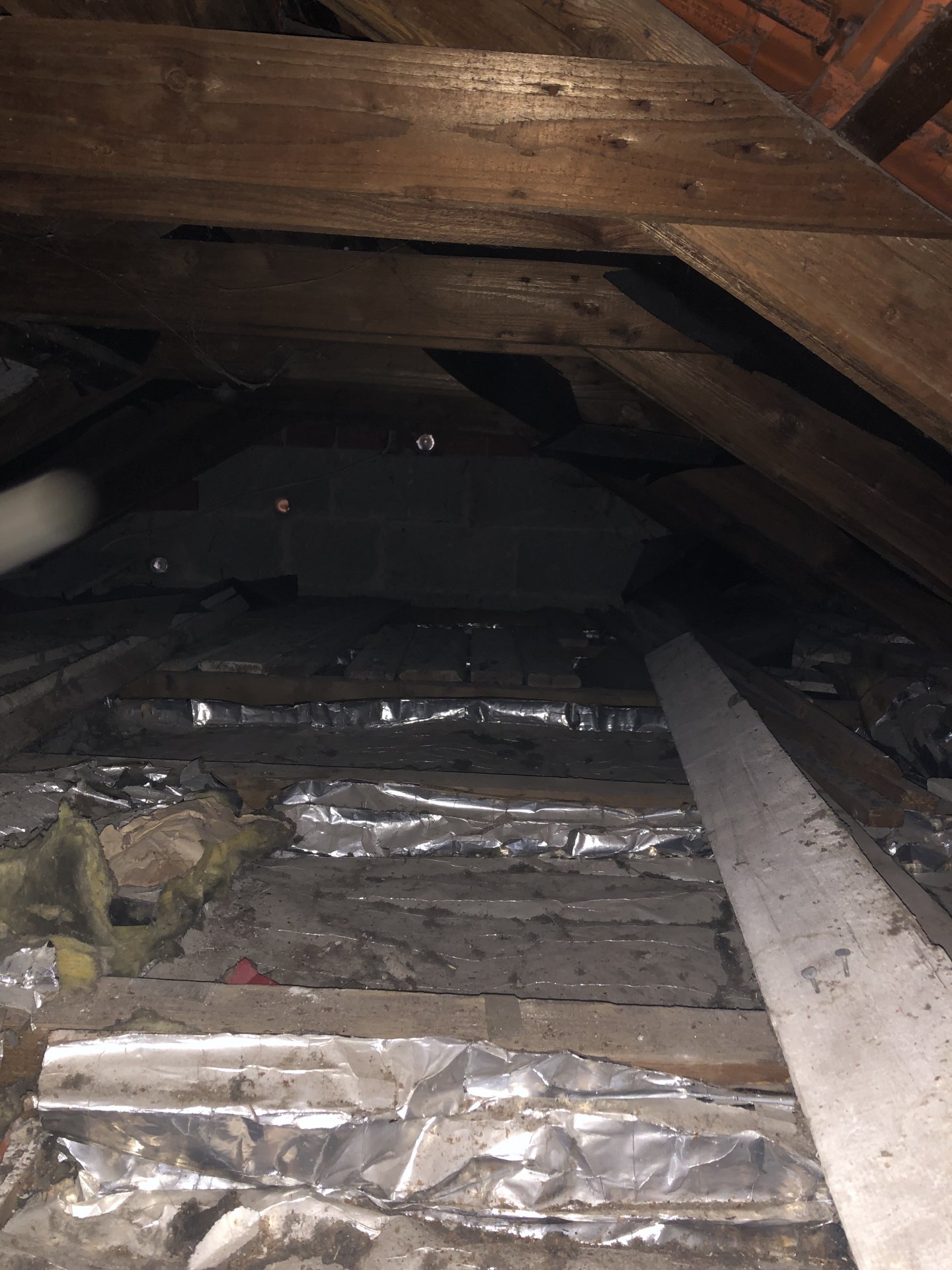

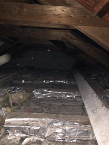

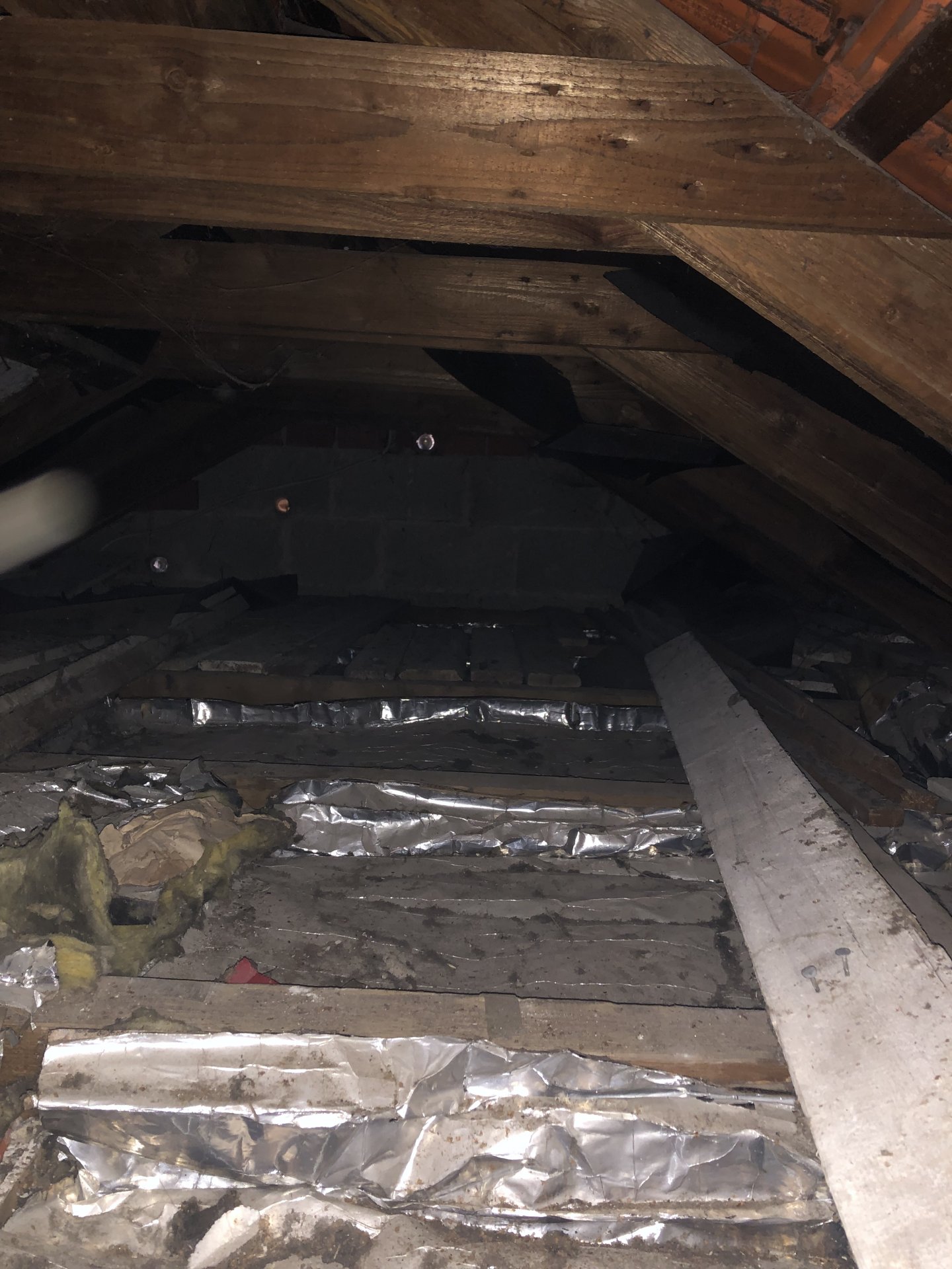

    Guten Abend,

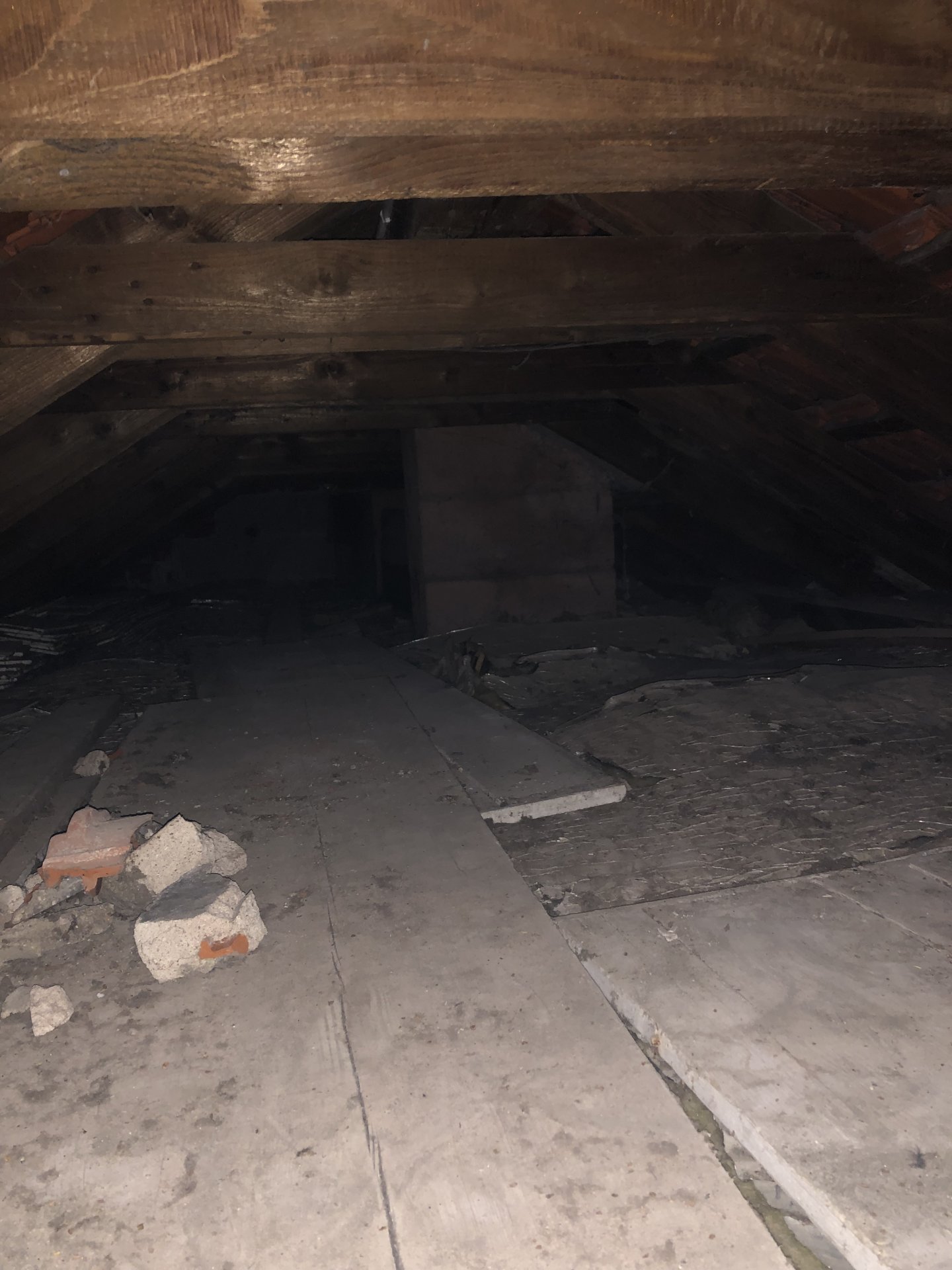

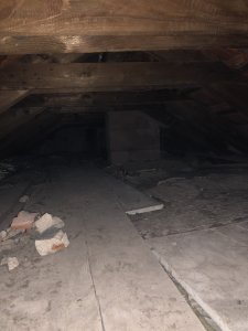

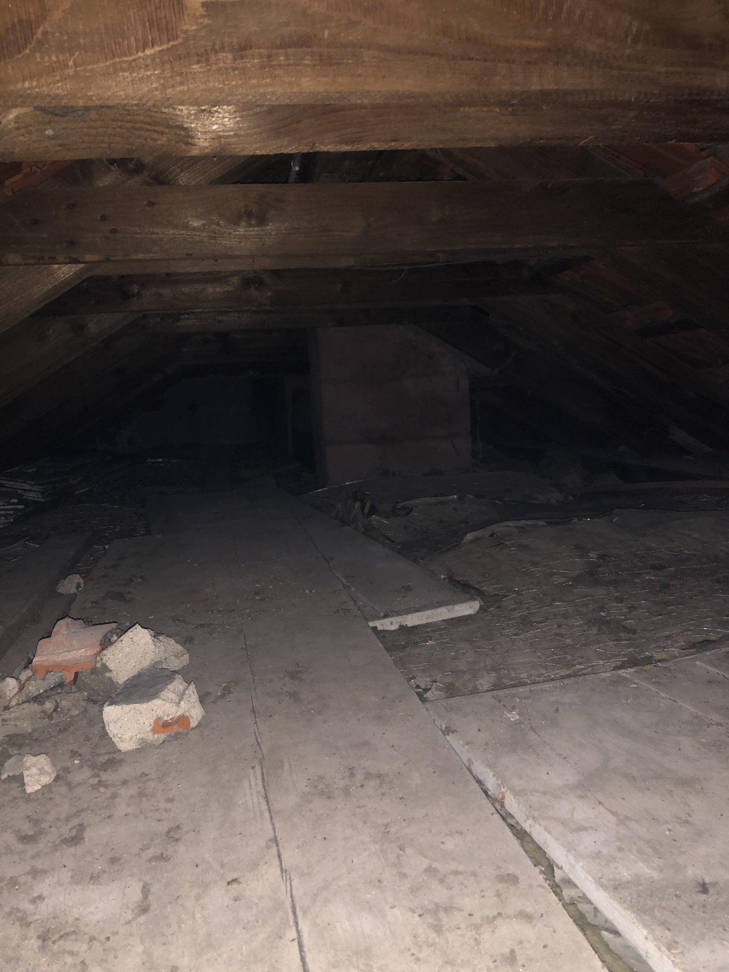

    wir haben ein altes Haus gekauft und möchten die obere Geschossdecke dämmen.
    Ich habe gesehen, dass man Zellulose einblasen lassen könnte. Bei uns auf der obere Geschossdecke ist schon eine sehr alte Dämmung drauf aber ich denke die wurde nicht fachmännisch verlegt.
    Von daher die Frage: kann Zellulose auf die alte Dämmung eingeblasen werden oder muss ich mich der Aufwand machen und die alte Dämmung zuerst entfernen und entsorgen?
    Vielen Dank vorab für die Hilfe.
    MfG
    Jeremy
  2. #2 Gast 85175, 11.04.2022
    Gast 85175
    Gast 85175 Gast
    Da sind diese „Alufolien“ die eigentlich eine Dampfsperre sein sollen, die sind aber nicht lückenlos verlegt, was aber auch egal ist, weil die sind auch auf der falschen Seite, die gehören eigentlich nach unten (auf die warme Seite der Dämmung). Das alte Zeug sollte weg bevor man da was dran macht, das ist vollkommener Murks.
    Und dann geht der Ärger los, weil zu einer neuen Dämmung gehört eine lückenlose Dampfbremse raumseitig…
    Wie auch immer, das da sieht nach sehr viel mehr Aufwand aus als nur etwas Zellulose drauf zu kippen…

    ich dachte das man bei Zellulosedämmung nicht eine Dampfbremse brauchte. Die Dachspitze wird nicht gedämmt und dort wird kalt bleiben. Dazu werden wir nicht einen Boden verlegen. Vielleicht nur paar Bretter um oben krabbeln zu können. Mehr nicht.

  4. #4 Gast 85175, 11.04.2022
    Gast 85175
    Gast 85175 Gast
    Falsch gedacht.
    Alternative zu was? Mit welchem Ziel?
    Wenn der Pfusch da auf den Bildern bisher ohne Schäden (Schimmel, verfaulte Holzteile, etc.) funktioniert hat, dann hast schon Glück gehabt. Dann kannst nur entweder die Finger weg lassen, oder es neu machen. Dass das noch funktioniert wenn man daran herumfummelt glaube ich nicht…

    Wieso einblasen? Da kommt man doch wunderbar dran, kann den ganzen alten Rotz ausbauen und eine neue Dämmung fachgerecht erstellen (lassen).
