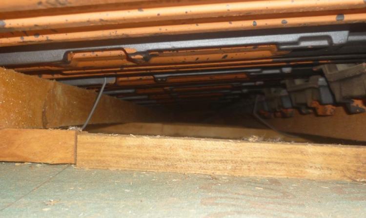

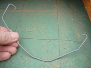

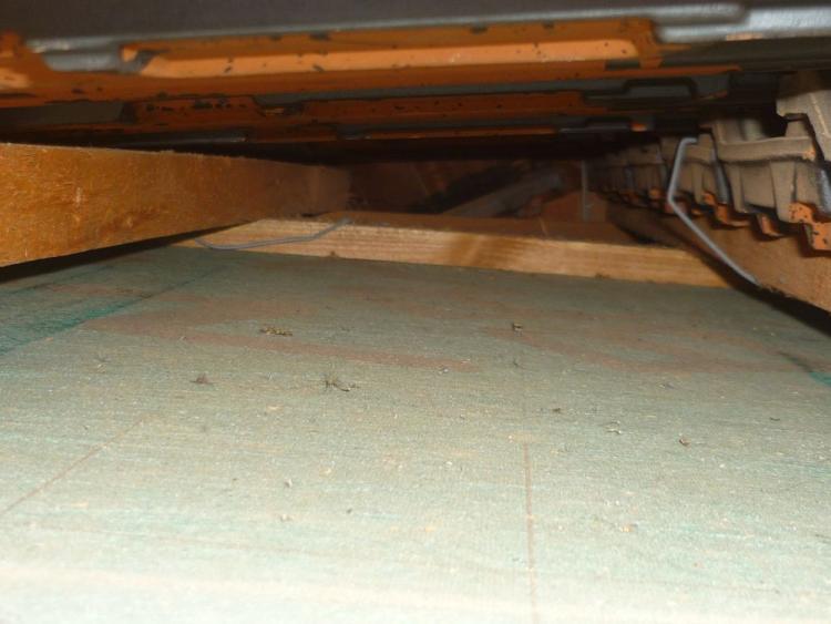

    Also die 453 hat er NICHT verwendet. Es ist eine Klammer die oben am Kopf befestigt ist, um die Latte geht und dann an der Seite des gleichen Ziegels befestigt ist. Also es wird damit nicht der darüberliegende Ziegel runtergehalten wie ich es erwartet habe.
    Aber trotzdem nochmal die Frage, unabhängig vom mischen (er kann die alten ja rausnehmen, wenn er dabei ist alles nue zu machen)
    Gibt es noch andere Klammern von anderen Herstellern die zugelassen sind, ausser die von FOS mit diesen Nummern ?
    Bei FOS.de gibt er mir bei der Berechnung 5 verschiedene Klammernummern an, 1 Kopfseitenfalz zum nageln, und 4 verschiedene Seitenfalzklammern, die um die Latte klemmen, und dann den darüber liegenden Ziegel auf den anderen runterziehen.

    Da beim Hersteller keine anderen verzeichnet sind würde ich keine Experimente machen. Ob es noch andere Hersteller gibt, da bin ich ehrlich gesagt überfragt. Ich weiß, das Cr***** "eigene" Klammern im Sortiment hat. Ob die auch nur zugekauft sind, wwi. Mit FOS fährst du schon nicht schlecht und die hast halt auch beim Hersteller hinterlegt.
    Kopfseitenfalz bedeutet ja, dass sie in den Seitenfalz des einen Ziegels greift und auf den Kopf des diagonal darunterliegenden Ziegels. Mich verwirrt nur Bild 2 irgendwie...

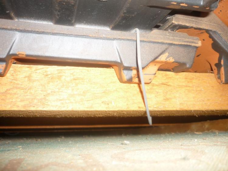

    Deswegen meine ich ja, er hat keine von FOS genommen, oder sie wussten nicht wie Sie diese verbauen sollten.
    So wie ich die Klammer gesehen habe, als er auf dem Dach ein paar weggeschoben hat, war die Klammer am Kopf verbaut, um die Latte rum und dann am Seitenfalz des gleichen Ziegels wieder eingeklemmt. Also nur ein ziegel damit befestigt.
    Deswegen siehst du hier im Bild 2 einmal rechts den Kopf und auf der linken Seite im Bild kommt es vom Kopf rum und geht an die Seitefalz des gleichen Ziegels.
    Hast du irgendeinen Link wo ich nachlesen kann das Kopfklammern generell verboten sind ?

    Nein habe ich nicht, ergibt sich aus den Anforderungen der Fachregeln. Aber denk doch mal logisch? Was soll die Klammer am Kopf bewirken? Den Ziegel drückt es ja von innen nach außen, strömt die Luft nun in den Spalt und darüber entstehen Verwirbelungen, wo der Wind abfallen kann (z. B. am First, Grat, Ortgang). Es kommt zum Sog und der Ziegel wird mitgerissen. Das Ziegel sich leicht "aufstellen" oder Klappern ist ja gewollt. Würde der Wind nicht entweichen können, dann hätte ich ja noch mehr Belastung auf Traglattung, Klammer und Deckwerkstoff. Bei einem Flachdach hast du das z. B. nicht, wenn da Wind oder Druck von unten einströmt kann die nicht weg, dazu noch Verwirbelungen in den Randbereichen und schon fliegt ein mangelhaft gesichertes Flachdach auf z. B. einem Hochhaus weg und liegt unten auf der Straße.
    Aber um wieder auf die Ziegeleindeckung zurück zu kommen. Bei den allermeisten Tonziegel hast du ein sogenanntes 4-Ziegeleck. Heißt dass sich quasi 4 Ziegel (jeweils 2 nebeneinander, und 2 darunter) überlappen und damit fixieren. Setzt du jetzt eine Seitenfalzklammer in Der linken oberen Seitenfalz des Ziegels, arretierst du quasi die restlichen 3 mit. Dann kommen noch so Dinge wie Wirbelkammern im Ziegel zum tragen usw. aber das muss den Laien nicht interessieren.
    Deswegen ist eine Kopfseitenfalzklammer, bei Ziegeln die ein 4 Ziegeleck haben eigentlich überflüssig. Da reicht eine Seitenfalzklammer und die zum Einschlagen würde ich persönlich nicht verarbeiten wollen. Dauert viel zu lange und wenn die nicht die Mindesttiefe eingeschlagen werden, dann mindert das deren Auszugswerte (Rechnung/ Nachweis fürn Popo).

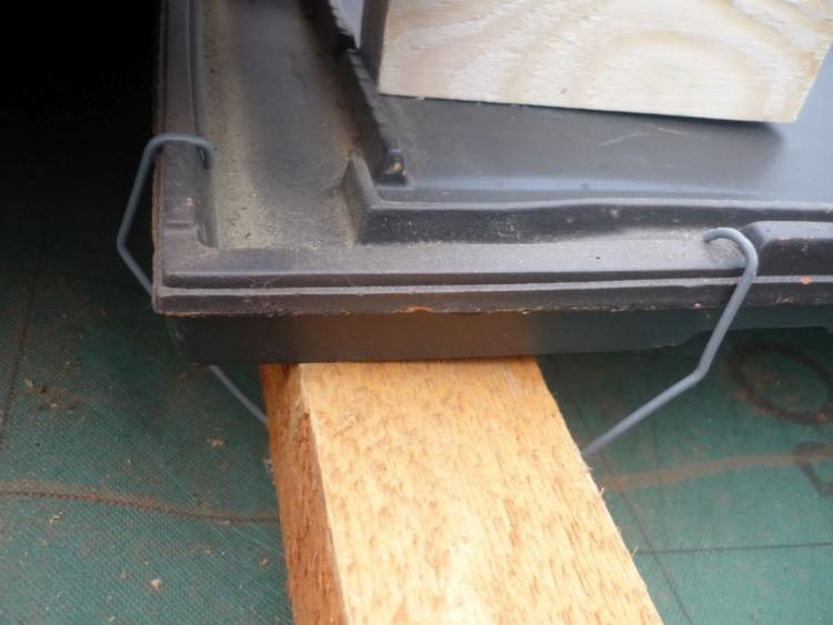

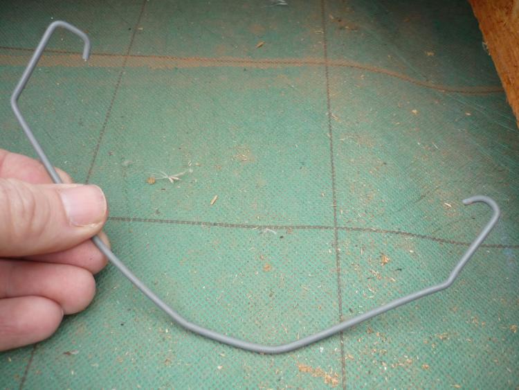

    Bisher noch keine Antwort, habe aber noch eine weitere Mail fertig gemacht mit diversen Infos die ich noch gefunden habe. U.a. das die damalige Berechnung die er ausgehändigt hat die Sturmklammer 456 von Fos war. Diese hat er ja nicht verwendet, wenn er nun was anderes nimmt, benötigt ich die erneute Berechnung für seine die er verwenden will. Ebenso die die er jetzt drin hat, würde ich gerne wissen, was das ist um rauszufinden, ob die überhaupt zulässig sind.
    Anbei die Bilder die ich heute geschossen habe. Eine hinten ist anscheinend auch schon rausgerutscht. Sehr fest ist die im Seitenfalz auch nicht eingehackt.
    Kennt einer diese komische Klammer ? Vielleicht Typ oder Hersteller ?

    Natürlich nicht... Es gilt TOP Prinzip. Technisch vor Organisatorisch vor Persönlich. Seine Aussage ist auch falsch, er haftet voll. Das Gerüst musst du nicht bezahlen aber man kann sich ja einigen. Geht auch ohne Gerüst, mit anderem technischen Schutz.
    Zum Klammertyp kann ich nix sagen sieht aber nach Kopfklammer aus.
