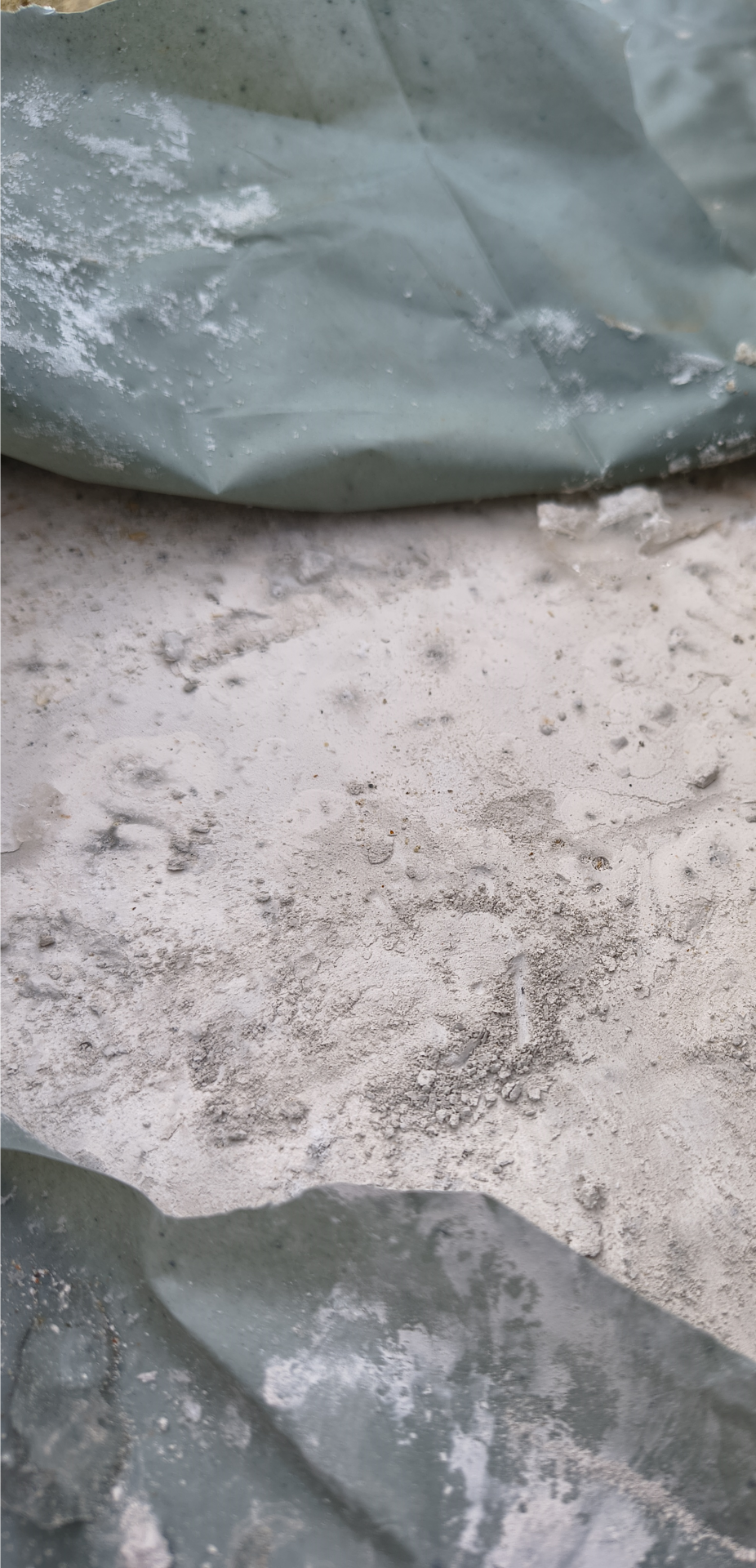

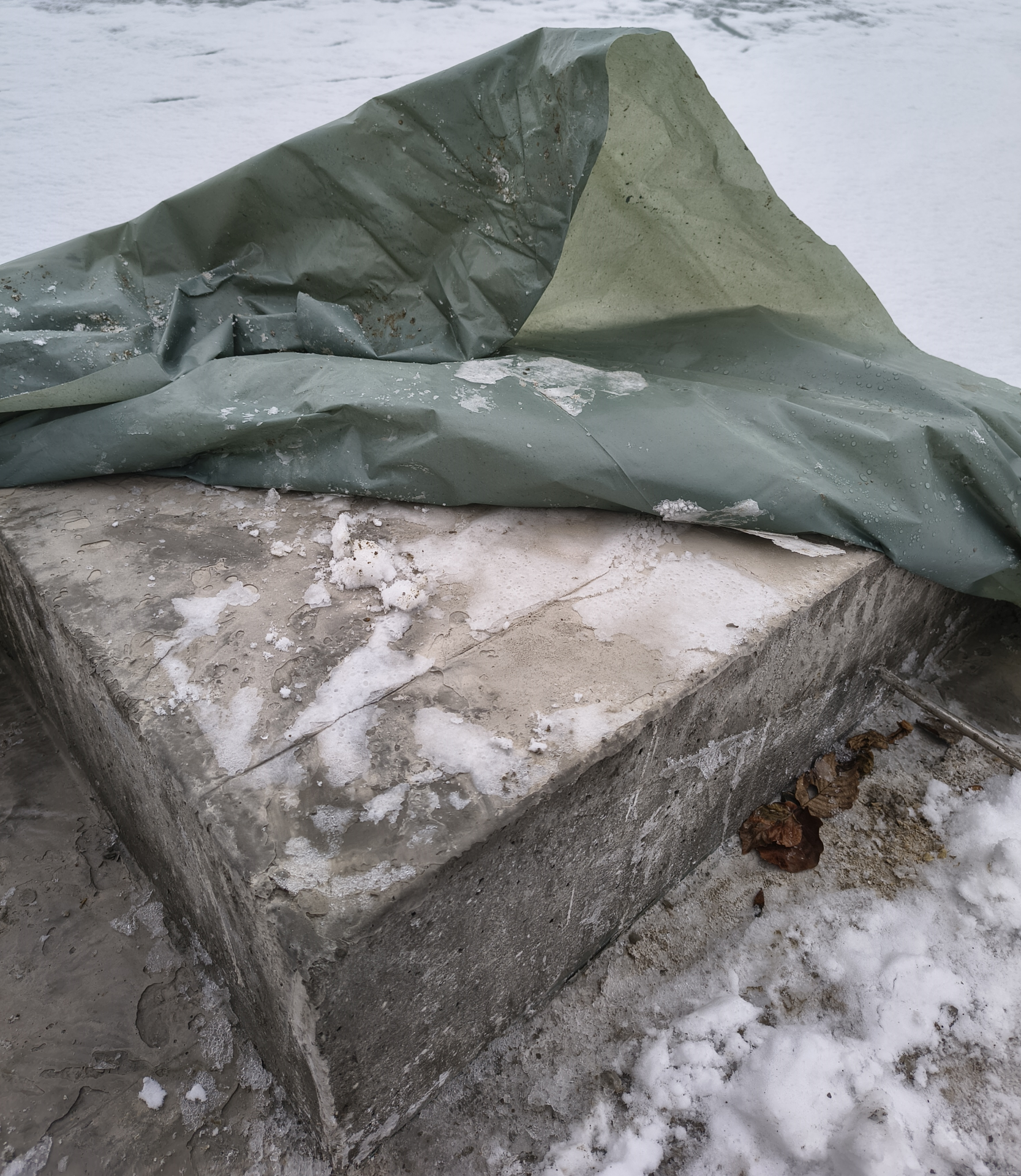

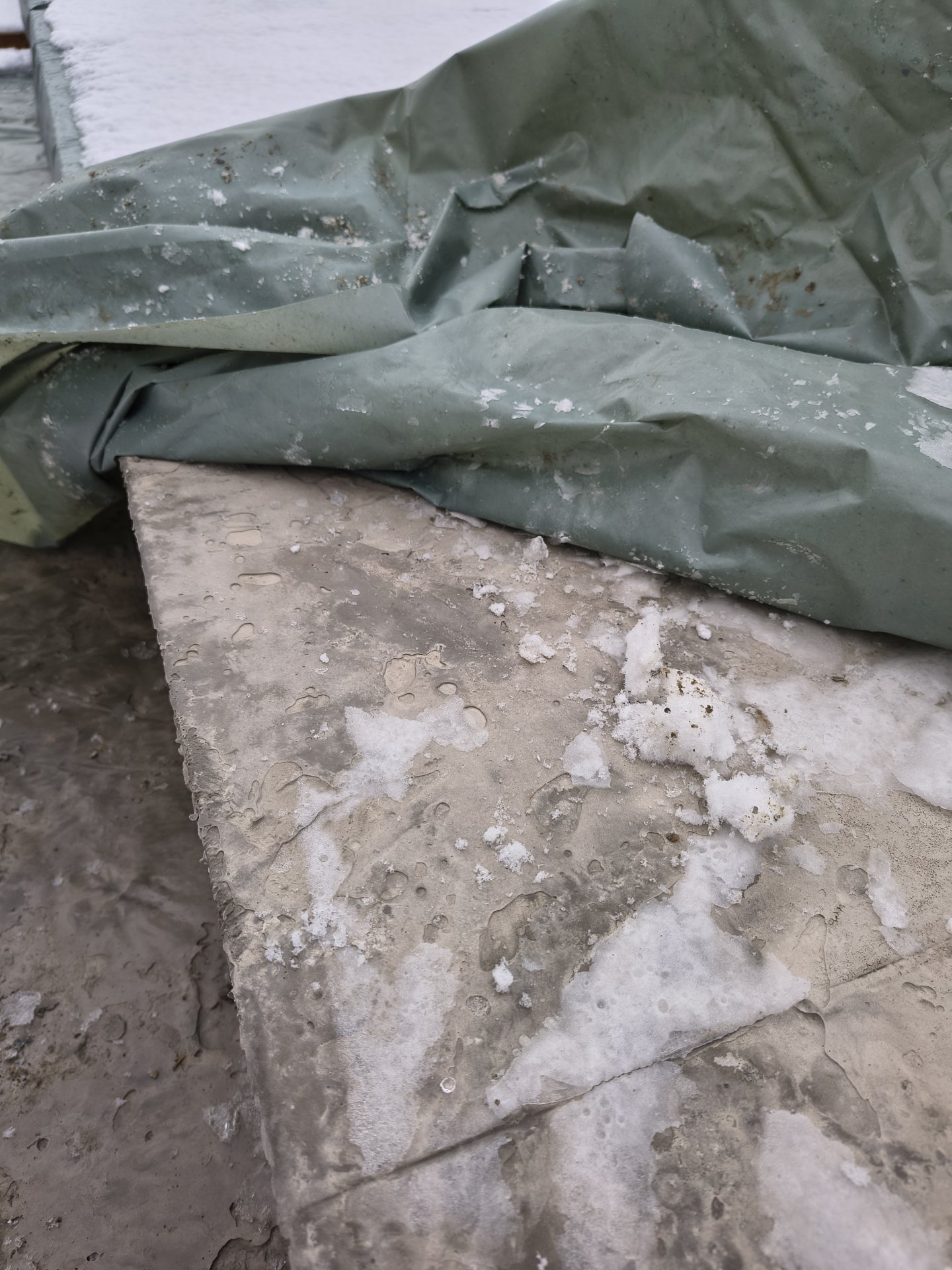

    im Anhang befinden sich Fotos der Bodenplatte 16 Tage nach dem Gießen.
    Auf der Oberfläche unter der Folie hat sich eine zementartige, relative weiche und etwas zähe Schicht abgesetzt. Ist das eurer Meinung so in Ordnung? Darunter und an der Seite scheint der Beton fest zu sein.

    nennt man Zementleim, alles ok

    vielen Dank für Deine Antwort.
    Ich bin nur etwas verunsichert wegen dem entstandenen Eis unter der Folie. Nicht dass dieses zu Eis gewordene Wasser sich hätte mit dieser weichen Zementschicht zum Beton verbinden sollen.
    Bzw. liest man auch, dass Zementleim beim "bluten" des Betons entsteht. Meinst Du ist das hier der Fall und könnte dadurch die restliche Struktur der Bodenplatte geschwächt worden sein?
    Es soll es Einfamilienhaus in Massivbauweise darauf errichtet werden.

    Eine Bodenplatte kann oberseitig nicht bluten. Das bezieht sich auf Wände.

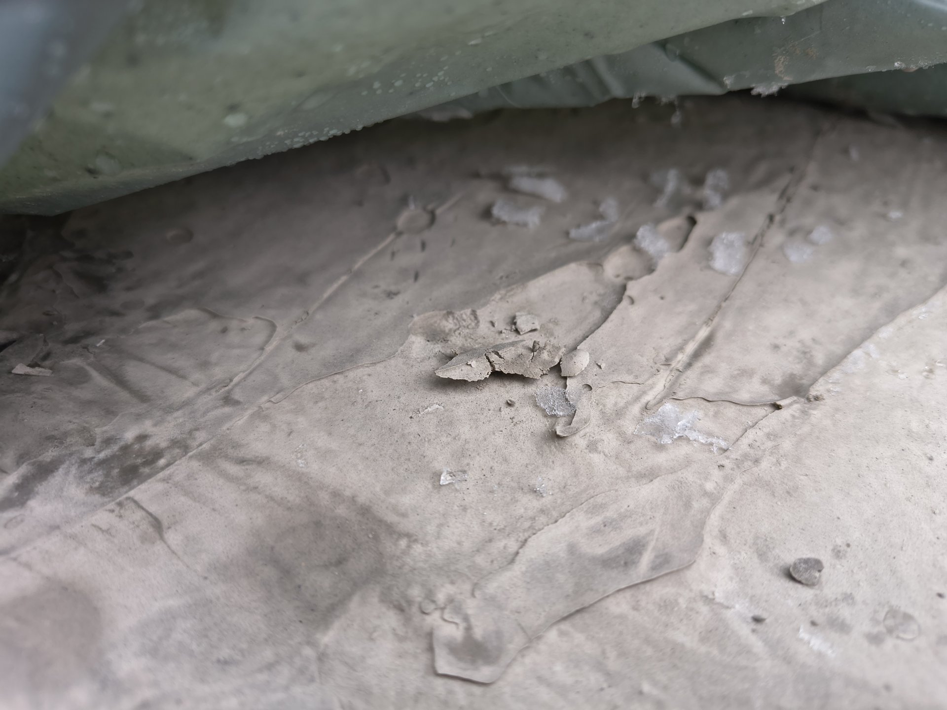

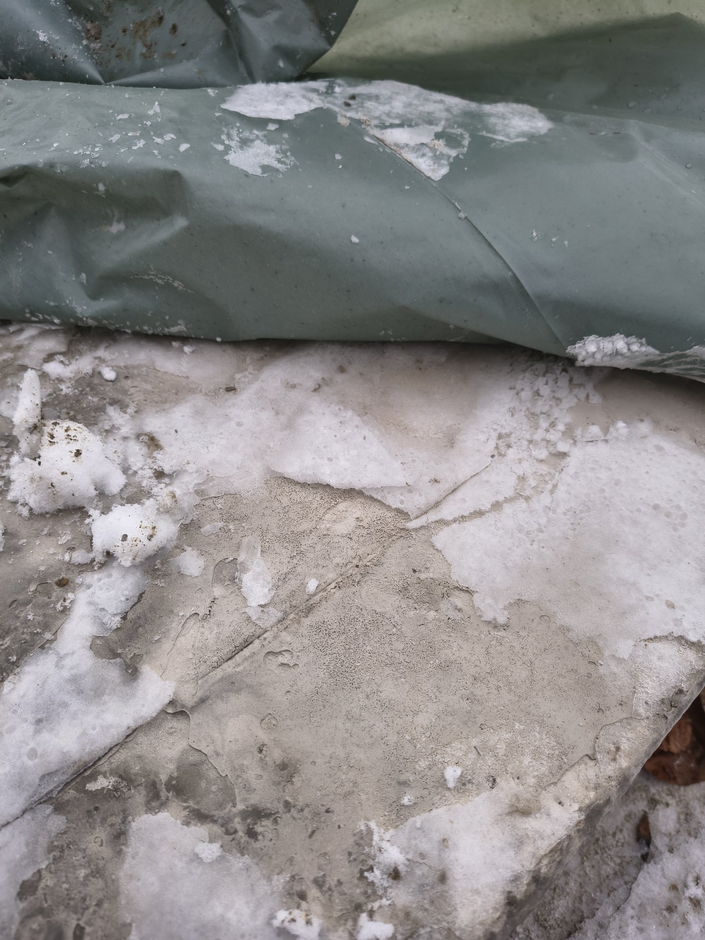

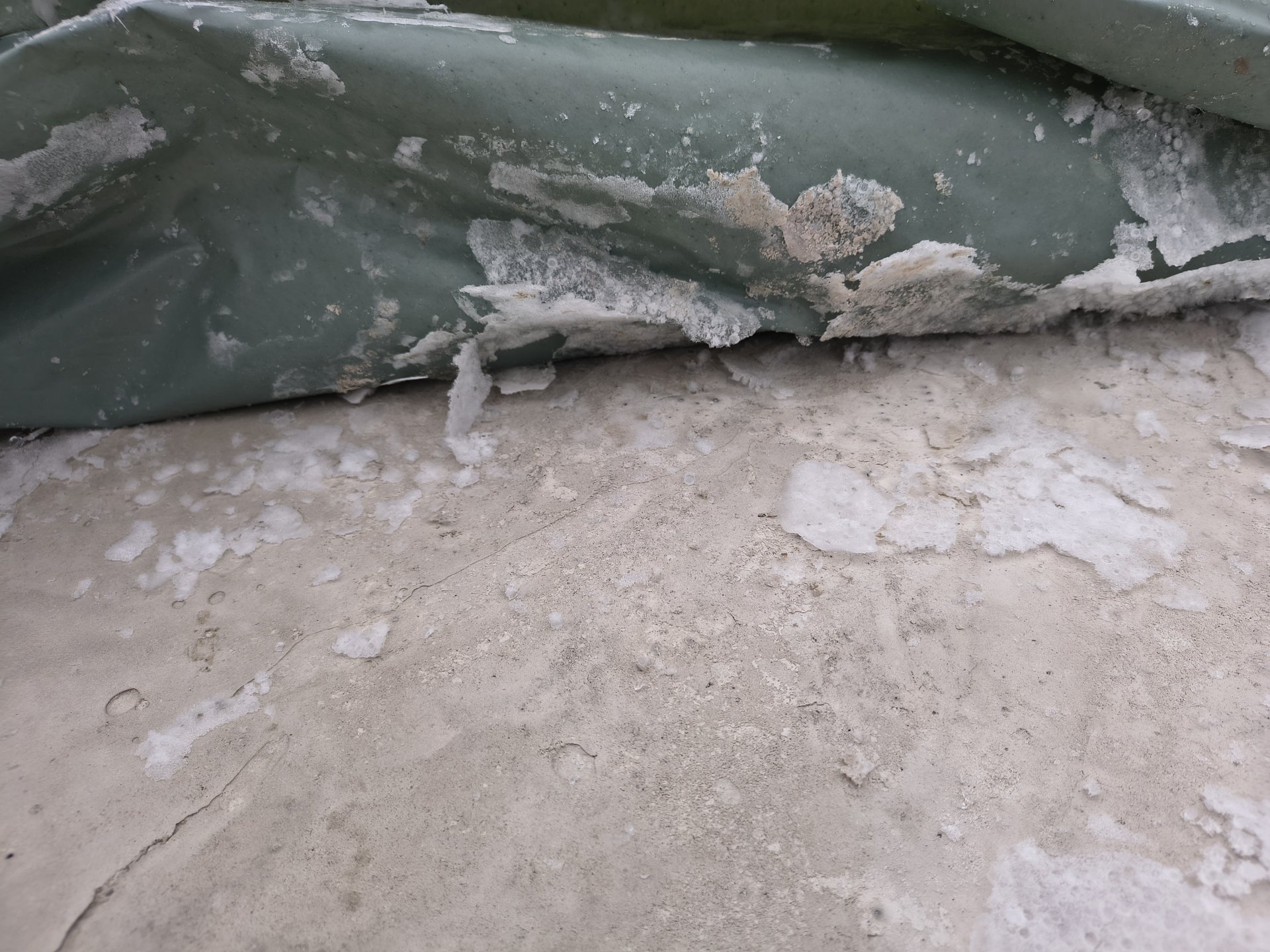

    An einer anderen Stelle ist diese zementartige Schicht etwas dicker, ca 6mm, danach scheint es hart zu sein. Siehe Anhang.
    Ist das eurer Meinung so trotzdem in Ordnung? Muss diese Schicht an den betroffenen Stellen abgetragen werden da sie nicht wirklich hart und haftfähig sondern "zementig/feinsandig" ist?
    Man muss dazu sagen, dass es beim betonieren etwas kälter war, ca +3Grad und in der Nacht zwischen 0 und -1Grad. Die Tage danach auch immer +3 am Tag und 0 bis -2 Grad in der Nacht.

    Beton wurde durch Baufirma nach 24 Stunden nur mit einer dünnen Folie abgedeckt, sonst nichts. Schalung wurde auch am nächsten Tag nach dem Betonieren schon entfernt, ich denke weniger als 24h.
    Auf Nachfrage am Nachmittag nach dem Betonieren bzgl. Abdeckung wurde durch Baufirma am Telefon versichert, dass es so noch OK ist. Am nächsten Tag am Morgen war das übrige Wasser auf der Bodenplatte nicht gefroren.

    was willst jetzt groß machen, du kannst höchstens eine betonpruefung mit Material Entnahme machen

    Ich bin jetzt kein Maurer, aber ich kenne das so, dass dem Beton Zusätze beigemischt werden (können) um im Sommer zu schnelles aushärten (austrocknen) zu verhindern und im Winter genau das Gegenteil zu erreichen. Frag doch mal nach, ob sowas gemacht wurde.
