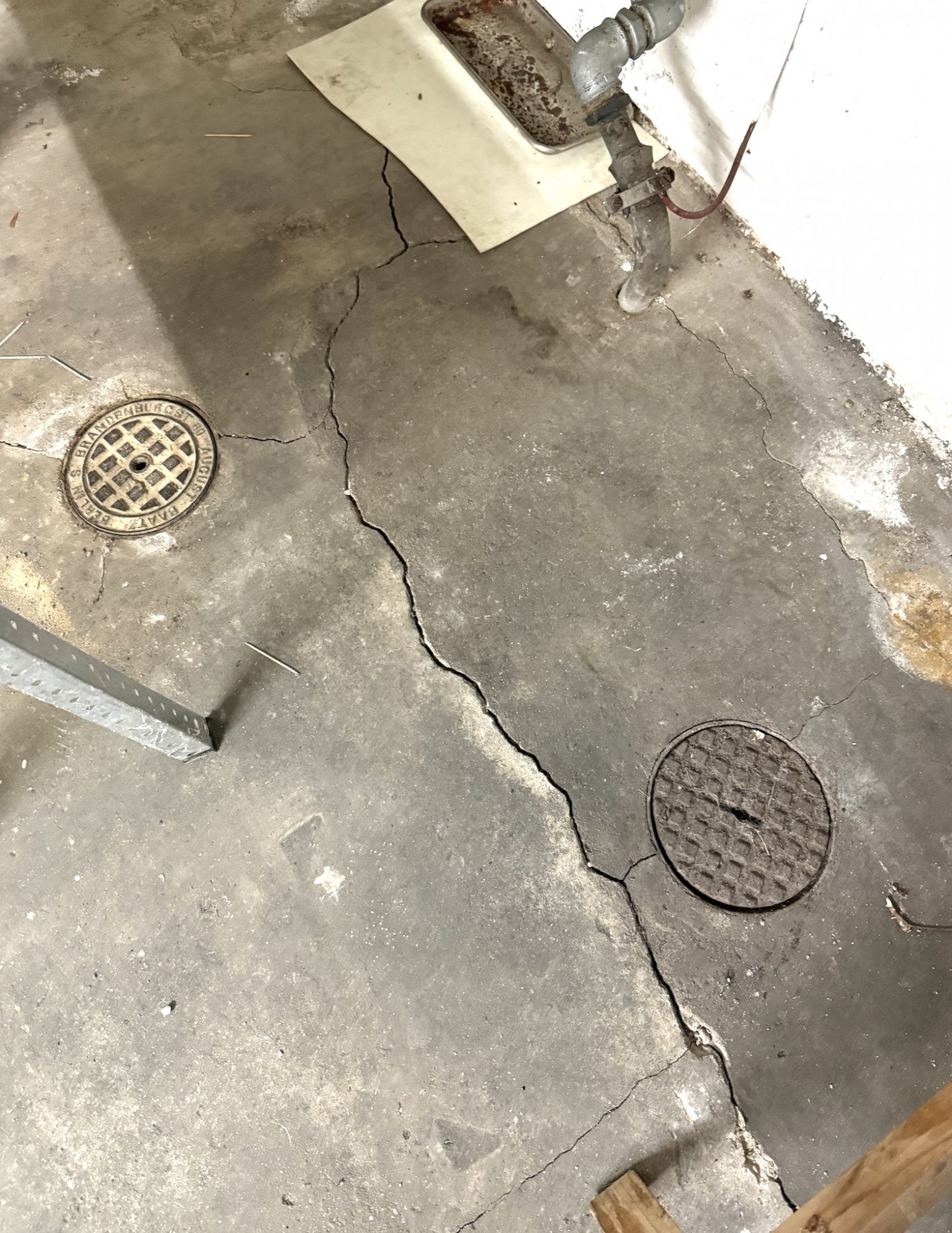

    Wir haben ein Haus von 1906 gekauft, dort ist im Keller ein Zementbetonboden vorhanden der laut Baubeschreibung bereits zum Bauzeitpunkt gegossen wurde. Dieser ist an einem Raum im Keller über eine Länge von ca. 2-3 Metern und eine Breite von einem Meter aufgequollen, insgesamt ca. 10 cm an der höchsten Stelle (gemessen mit Lasernivelliergerät). Foto siehe Anhang. Der restliche Boden ist auf dem zu erwartenden Niveau nach den Bauunterlagen d.h. 2m lichte Raumhöhe. Am Mauerwerk sind auch keine Setzungrisse zu erkennen und die anderen Kellerräume haben keine Auffälligkeiten, natürlich auch einige Risse aber keine Aufquellungen oder Unebenheiten in diesem Maß. Das Haus steht auf einem Streifenfundament. Die Dicke des Zementboden ist ca. 10-15 cm, darunter ist Mauerwerk, es lag dort der ursprüngliche Hauswasseranschluss der jedoch bereits erneuert wurde. Es ist soweit alles trocken im Keller, ich würde darauf tippen, dass die Aufquellung von einem alten Wasserschaden rührt der evtl. den Boden darunter durchnässt hat oder durch den Wasserdruck den Zement nach oben gepresst hat, die vorherigen Eigentümer haben aber keine Informationen wie der Schaden zustande kam, es liegt wohl schon sehr lange zurück (das Haus war 3 Generationen im Familienbesitz).
    Ich will das gerne sanieren und frage mich, ob ich den Zementboden einfach aufstemmen kann um ihn zu ersetzen? Sollte ich hier einen Statiker konsultieren? Ich habe nicht vor das Fundament weitergehend zu untergraben, nach meinem Verständnis sollte der Betonboden ja keine statische Funktion haben. Ich könnte auch nur den betroffenen Bereich im Raum austauschen.

    Zuerst würde ich mich an den Wasserversorger wenden. So wie es da aussieht, kommt das Wasser per Bleileitung....

    Danke, die Anschlussleitung wurde bereits erneuert, das ist ein Verbundrohr bis zum Wasserzähler / Rückflussverhinderer, danach geht es per Bleirohr weiter, das wird im Rahmen der Sanierung ersetzt. Die Absperrventile unter den Deckeln gehören vermutlich zu den alten Rohren.
