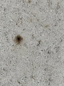

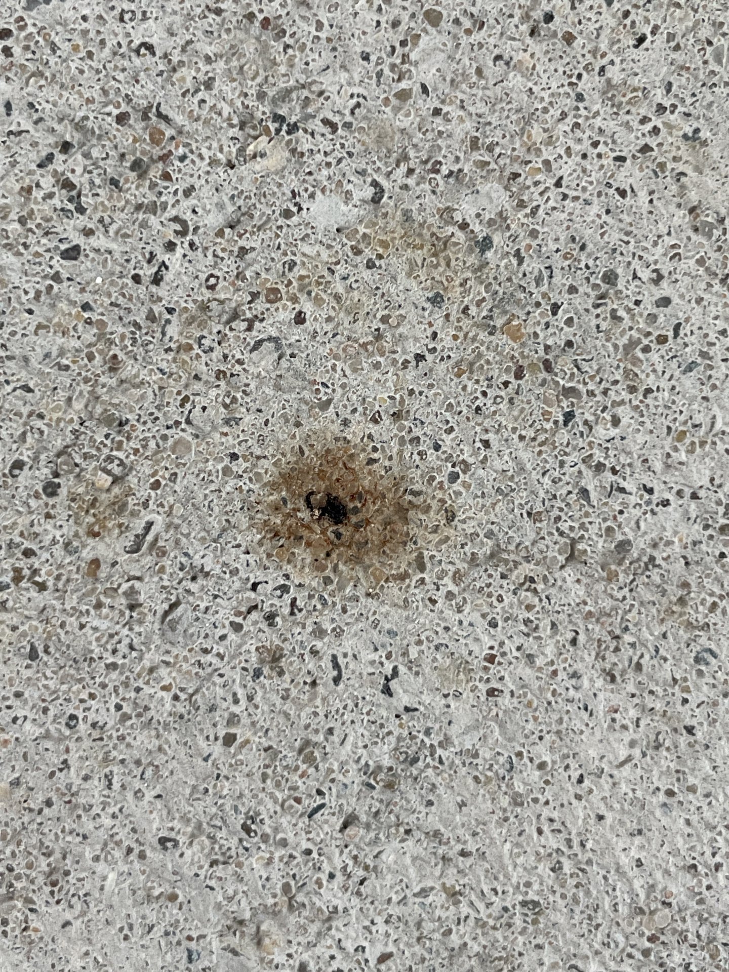

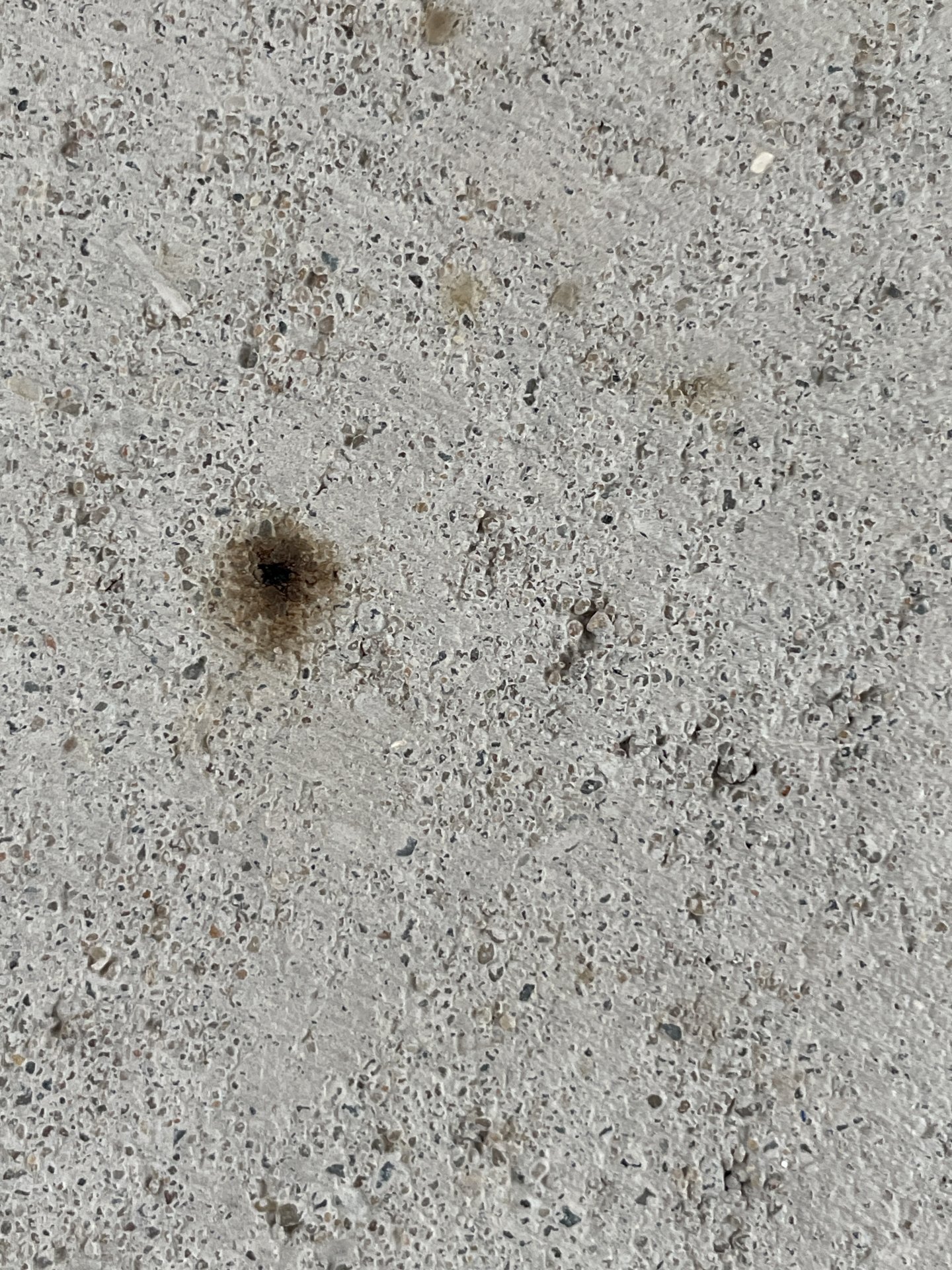

    ich habe einen Zementestrich mit Lithium Wasserglas behandelt. damit soll der Zement erst recht gehärtet werden, da er als Sichtestrich so verbleiben soll. Das scheint eine sehr geeignete Methode zu sein.
    Nach circa 6 Stunden Trocknungszeit (Zwischenstand Trocknung) zeigen sich braune Flecken, die gerade bei kleinen schwarzen etwas dickeren Steinchen des Estrichbodens sich gebildet haben.
    Die Flecken siehen erdig aus aber sind nicht richtig zu zu ordnen. Die lassen sich auch nur schwer bis gar nicht entfernen (Wasser und kleine Bürste).
    Anbei zwei Bilder.
    Habt ihr Ideen, was das sein könnte, vielleicht Eisenoxid oder so? Ich kenne mich damit leider nicht aus. Mit einer Zahnbürste habe ich versucht es weg zu machen. Das ist nur sehr schwer bis gar nicht möglich. Über Rückmeldung wäre ich sehr dankbar.
    Ansonsten müsste ich den Boden wieder mit Holz bekleben oder einen Sichtestrich Verspachteln lassen.
    Gruß.

    Ich habe es mit Schmirgelpapier an Teststellen etwas wegbekommen, aber noch nicht ganz.
    Dennoch würde ich mich sehr über gute Tipps freuen, auch was es sein könnte und wie man das am besten verhindert.
    Ich will den ZementEstrich ein zweites Mal mit Lithium Wasserglas behandeln. Danach müsste ich aber noch mal schleifen. Dadurch wird die Oberfläche wieder an rau.
    Sehr schade.

    Wird irgendeine Reaktion mit irgendwas sein. In Beton usw ist immer alles mögliche dabei mit dem man nicht rechnet.
    Ich habe was ähnliches gemacht. WU Beton - flügelgeglättet - dann mit Pentra Sil behandeln lassen (einfach googlen).
    Dabei wird erst mit Diamantschleifpads geglättet und Staub abgesaugt. Dann wird PentraSil aufgesprüht und es zieht in den Beton ein. Dann wird poliert.
    Sehr ansprechende Oberfläche. Preiswert. Staubfrei. Kann nicht abplatzen wie Epoxy. Also ähnliche Eigenschaften wie Wasserglas.

    Danke für die Rückmeldung. PentraSil
    scheint genau das richtige zu sein. Ist es irgendwo noch in kleineren Gebinden erhältlich?. Vielleicht hat noch jemand einen Tipp in Bezug auf die chemische Reaktion. Es sind kleine braune Steinchen, die sehr krümelig sind, wenn man sie mit einem spitzen Gegenstand zerdrückt. Irgendwas eisenhaltiges vielleicht? Ich kann jetzt jeden einzelnen Stein von der Oberfläche versuchen zu entfernen. Vielleicht hat noch jemand hier eine kreative Lösungsmöglichkeit.

    Bei mir waren beispielsweise Holzstückchen im flügelgeglätteten Boden :)
    Oder kleine Löcher.
    Transparentes Epoxy rein - aushärten - fertig.
