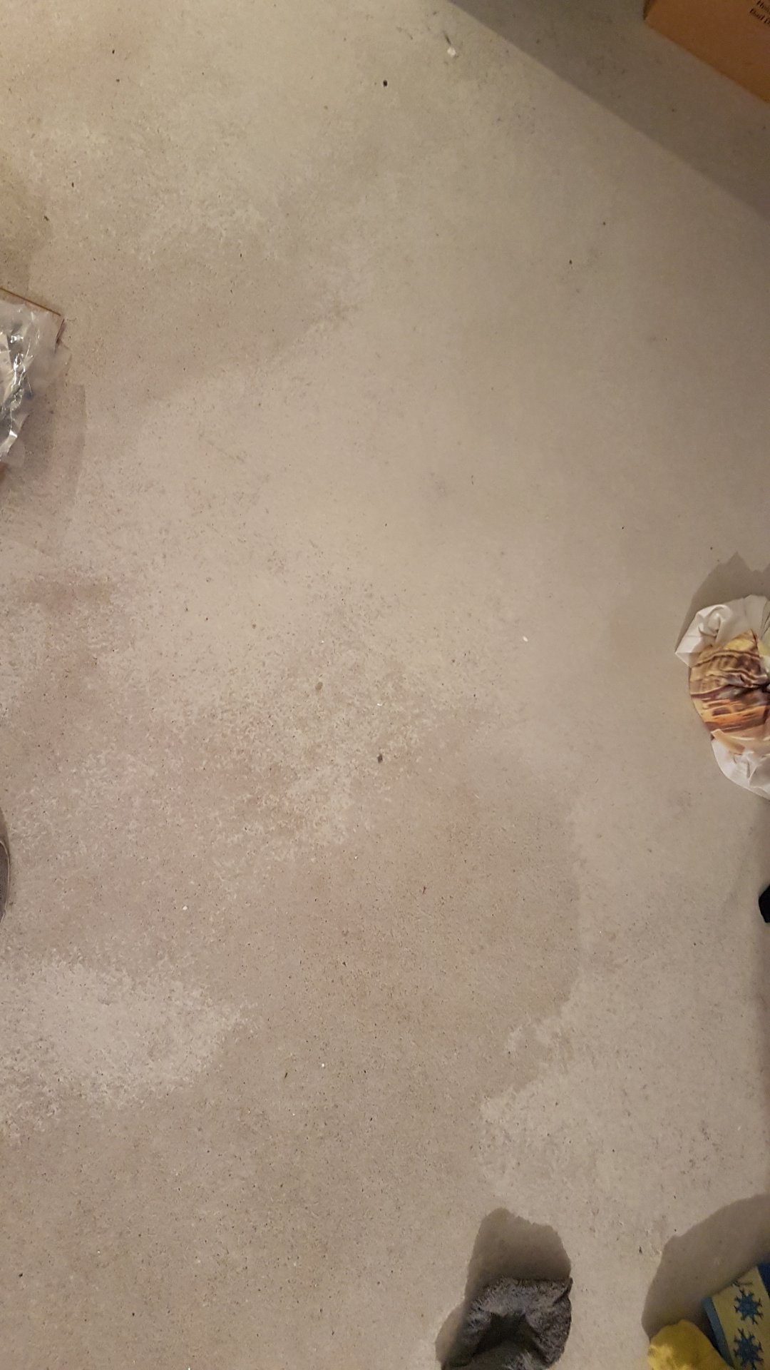

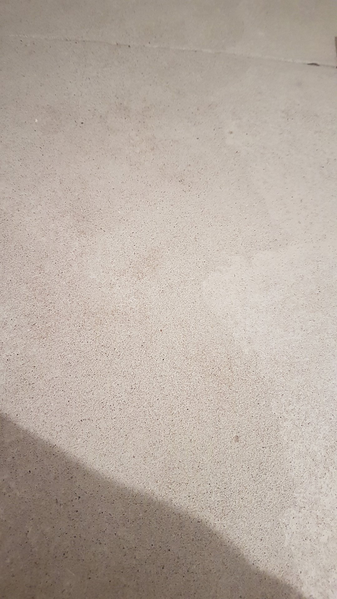

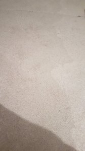

  16. #16 benkler1401, 21.07.2018
    benkler1401
    benkler1401
    21.03.2017
    38
    Chemielaborant
    Ludwigshafen am Rhein
    Etwas verspätet aber nun die Bilder.
    Die hellen Stellen fanden kaum bis gar nicht.
    Die dunkleren Stellen sind sehr sandig.
    Allgemein ist der estrich sehe eben gegossen.
  17. #17 Fabian Weber, 24.07.2018
    16.488
    6.583
    Wichtig ist, dass Du die Fuge zur Wand mit einem elastischen Dichtstoff schließt, z.B. Skaflex. Vorher natürlich den Randdämmstreifen bündig abschneiden. Die Fuge kannst Du ruhig in Deinem Fall als Minikehle mit dem Daumen ziehen.
    Das Abdichtung der Fuge hat einen ganz simplen Grund. Stell Dir vor, Deine Waschmaschine tröpfelt über Wochen und Monate ein kleines Rinnsal auf den Boden. Wenn dass zwischen Wand und Boden in die Dämmung sickert merkst Du das erstmal gar nicht. Wenn dann der gesamte Estrich im UG im Wasser liegt wird es richtig teuer.
    Die Beschichtung ist da noch nachrangig, kannst den Estrich auch polieren.

    Denkt ihr ich muss vor dem Streichen des Bodens bzw. vor dem Grundieren mit Tiefengrund die auf den Bilder zu sehenden Stellen schleifen oder algemein behandeln ?
    Aktuell Plane ich die Ränder an den Wänden mit Acryl eben zu ziehen danach zu Grundieren dann zu Streichen und zu guter letzt an den Wänden eine Hohlkehle zu ziehen entlang der Wand mit Silikon
  19. #19 bauspezi 45, 26.09.2018
    bauspezi 45
    bauspezi 45
    20.02.2017
    1.780
    335
    solingen wald
    iR.
    alles könnte so einfach sein.
    Estrich entstauben , mit einem Putz/Estrichverfestiger behandeln,
    Estrich insgesamt abspachteln, trocknen lassen und gem. den
    Angaben des Herstellers des Farbauftrages fertig streichen.
    Fliesensockel wäre die bessere Lösung
