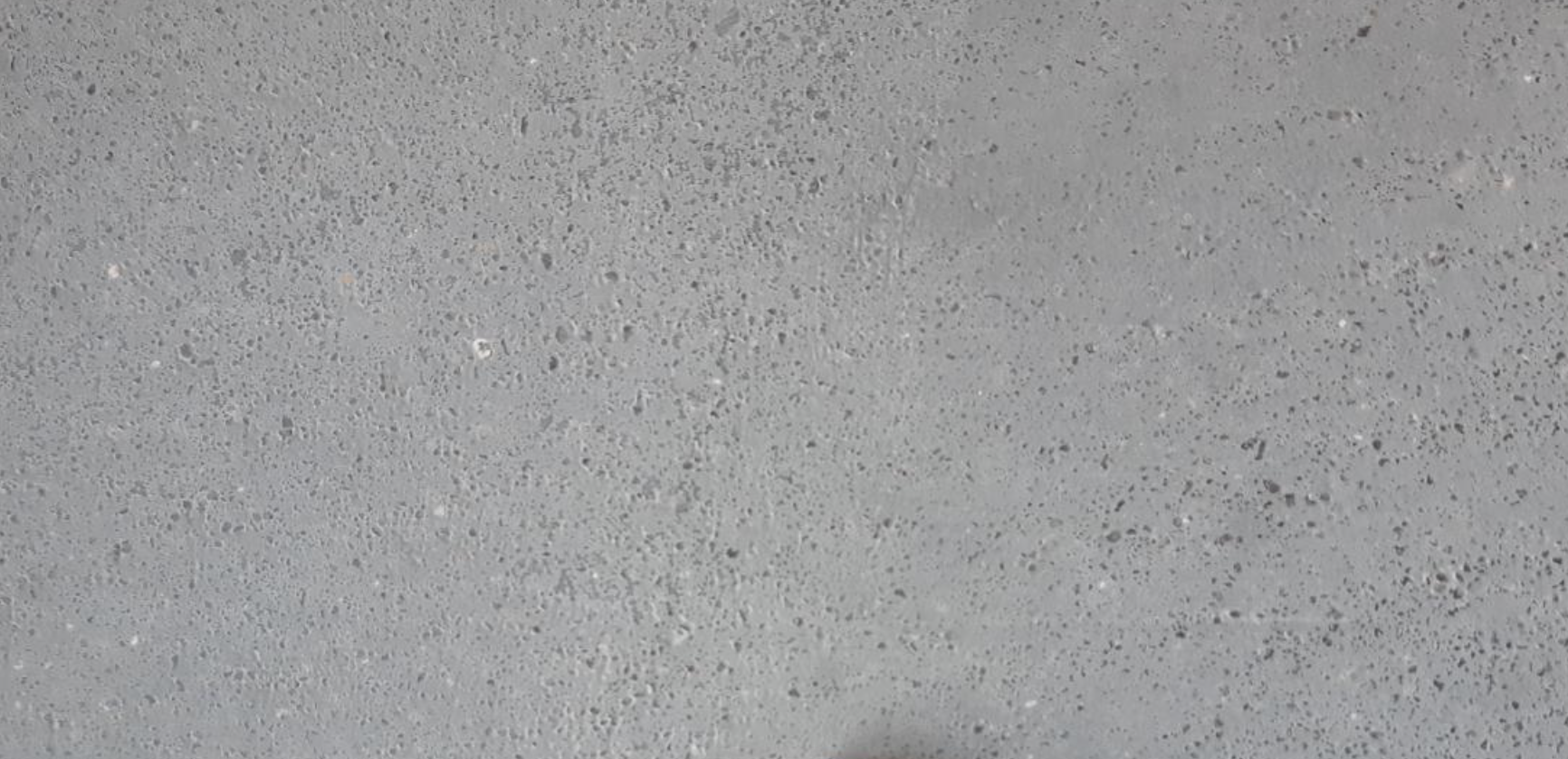

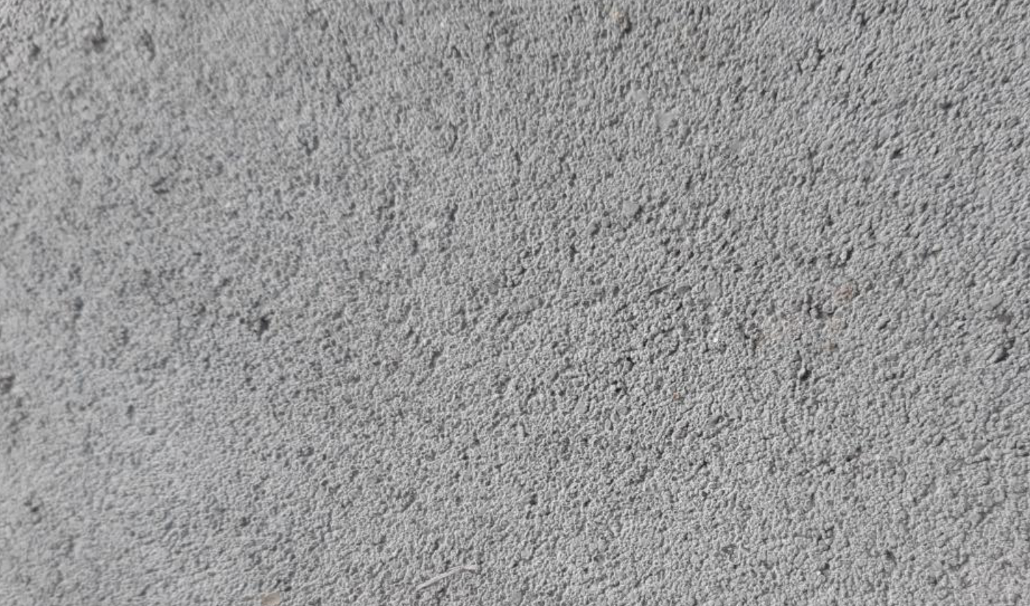

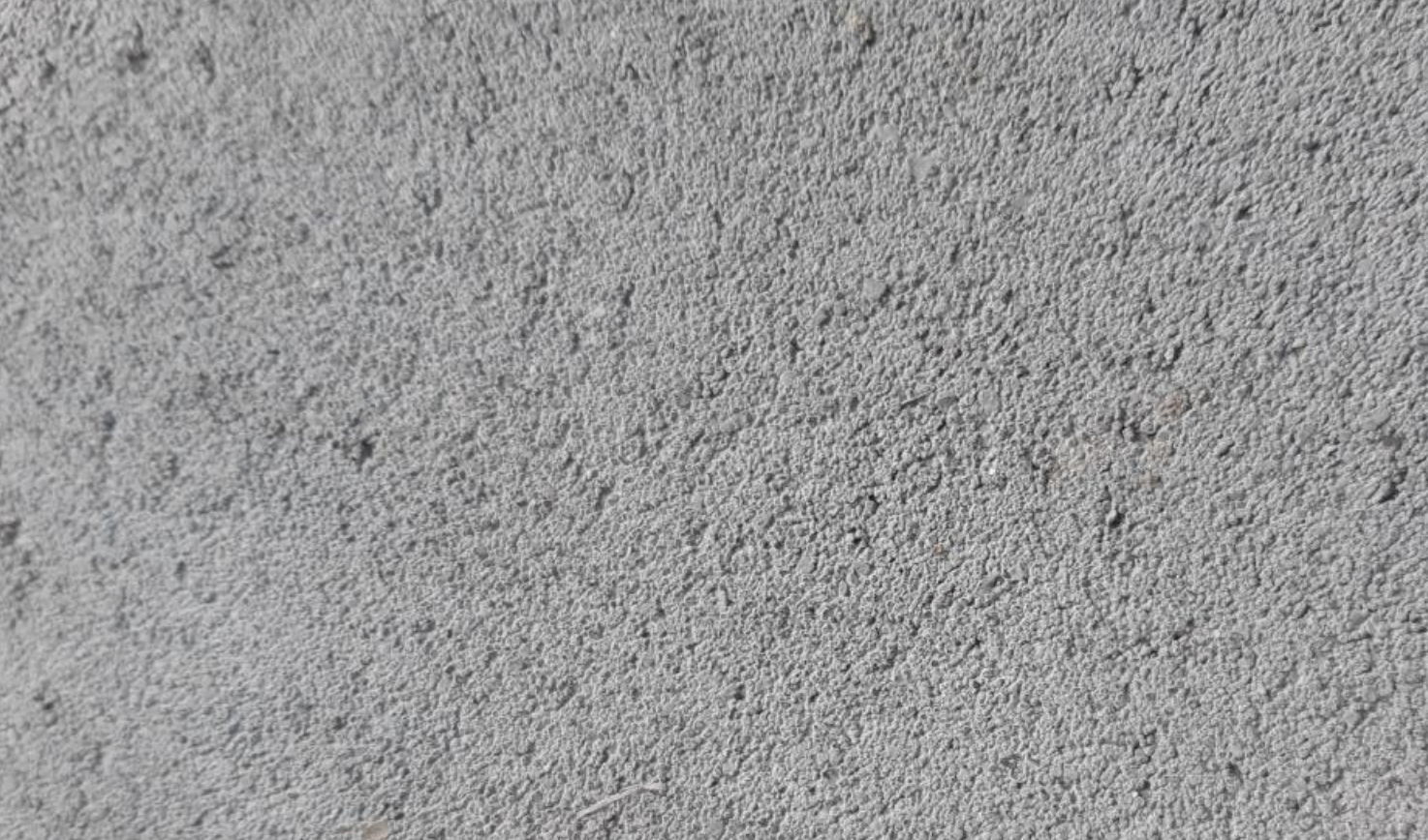

    ich haben in 2 Räumen neuen Zementestrich mit FBH einbauen lassen. Der Zementstrich ist sehr eben und sauber aufgebracht worden (sieht gut aus). Nach nun 6 Wochen Trocknungszeit möchte ich den Estrichboden weitestgehend so belassen - als Oberfläche für Wohnbereich. Habe schon eine PU-Versiegelung in einem kleinen Bereich ausprobiert. Aber hier ist der Nachteil, dass eine "Kunststoff"-Oberfläche entsteht (eine Art Mikrofilm), die von der Haptik nicht so optimal ist. Vorteil allerdings, dass der Estrich sich farblich nahezu nicht veränderte. Allerdings ist m.E. die Festigkeit der hauchdünnen Oberfläche nicht absolut start, d.h, man kann Sie durch Kratzen etc recht schnell beschädigen.
    Alternativ habe eine Imprägnierung (Nanotechnologie) ausprobiert. Die festigt scheinbar den Zementstrich und führt dazu, dass Wasser o.ä. zunächst abperlt. Allerdings ist der Estrichboden nicht ganz glatt, d.h, kleine Sandpartikel könnten sich lösen und eine Imprägnierung wäre ggf. nach wenigen Jahren wieder erforderlich.
    Nun meine Frage. Könnte ich den zwar sehr glatten aber immer noch ganz leicht rauhen Estrich durch eine dünne Spachtelung noch glatter bekommen (zB durch Portlandzement)? Welchen Zement aus dem Baumarkt könnt ihr hierfür empfehlen und würde der sich fest mit dem Estrich verbinden? Benötige ich ggf. eine Grundierung (und wenn ja, welche)?
    Ich gehe davon aus dass ich den aufgebrachten Estrich dann wieder schleifen müsste so dass der Zementestrich mit gestachtelter Oberfläche sehr glatt ist. Anschließend würde ich die Fläche versiegeln müssen. Was würdet ihr hier Empfehlen (z:B. Verkieselung)?
    Über Eure Rückmeldung mit konkreten Tipps würde ich mich freuen. Ggf. hat ja jemand seinen Zementestrich nahezu unbehandelt gelassen als Oberboden und nur Imprägniert (und hat damit super Erfahrung als Wohnraumbonden).
    Martin

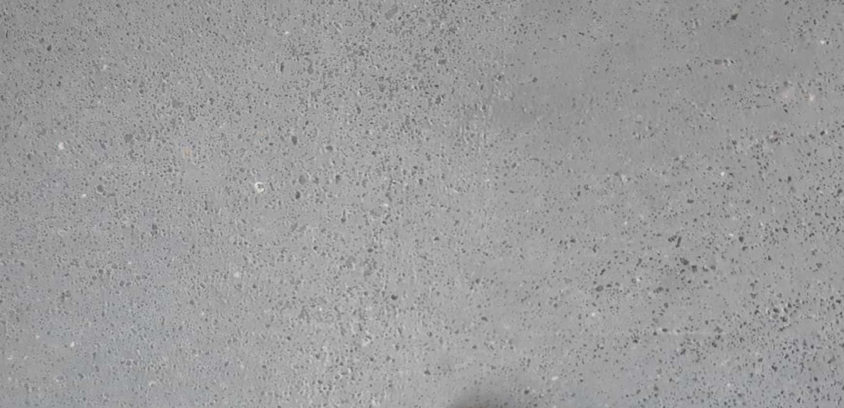

    So sieht der Estrich ungefähr aus (ist noch etwas dichter als hier auf dem Bild):
    So wäre der Boden ggf. gespachtelt und geschliffen:

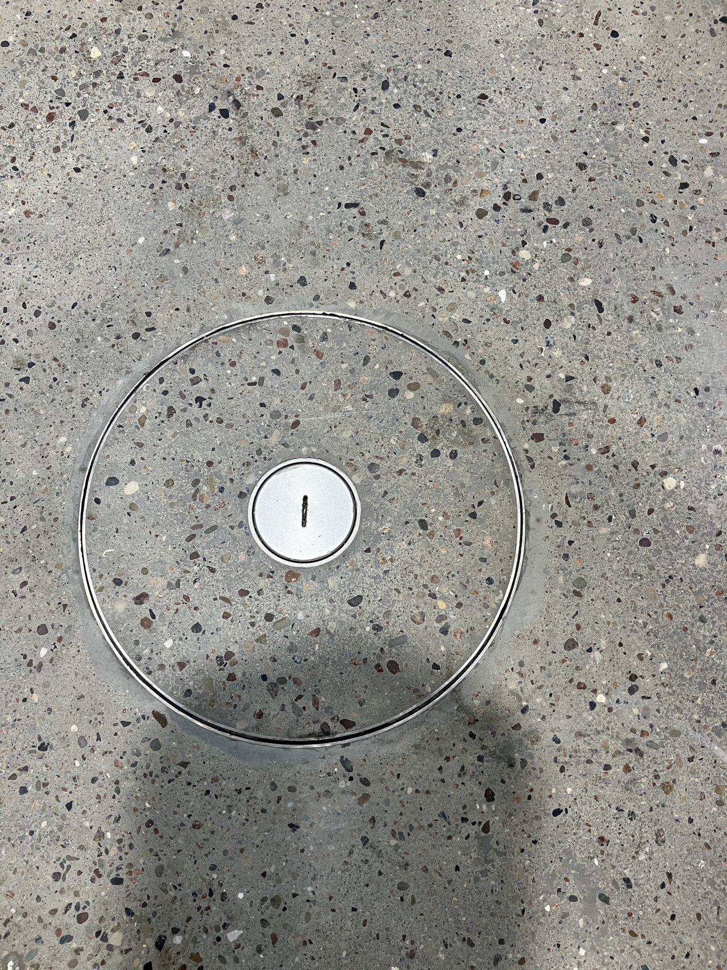

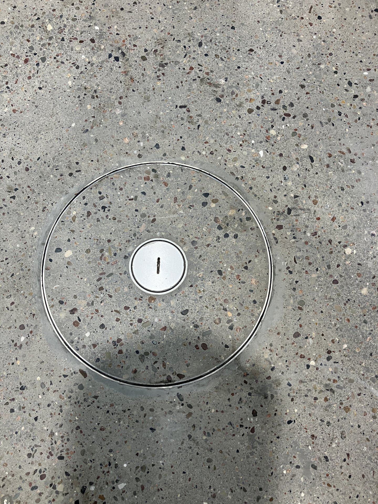

    IMG_1565.jpeg Du kannst den Estrich ja nur einem Polierschliff unterziehen.
    Wir imprägnieren gerne mit Lithofin Fleckstop.
    Ansonsten klappts auch mit Kali-Wasserglas sehr gut und das härtet die Oberfläche gleich mit.
    Oder 2-3mm schleifen, dann bekommst Du diese Optik hier (aktuelles Bauvorhaben mit Kali-Wasserglas imprägniert).
    Das Schleifen kostet zwischen 60 und 100€/m2, also weniger als ein guter Teppich oder Parkett.

    Dank dir für die Antwort. Du hast ein Bild hinzugefügt von deinem Estrich. Mit welcher Körnungsgrösse hast du den Zementestrich geschliffen, dass er so aussieht?

    Es waren 4 Schleifgänge bis 220er Korn. Das macht aber ne Spezialfirma, mit einem Handschleifer wird das nichts.
