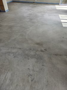

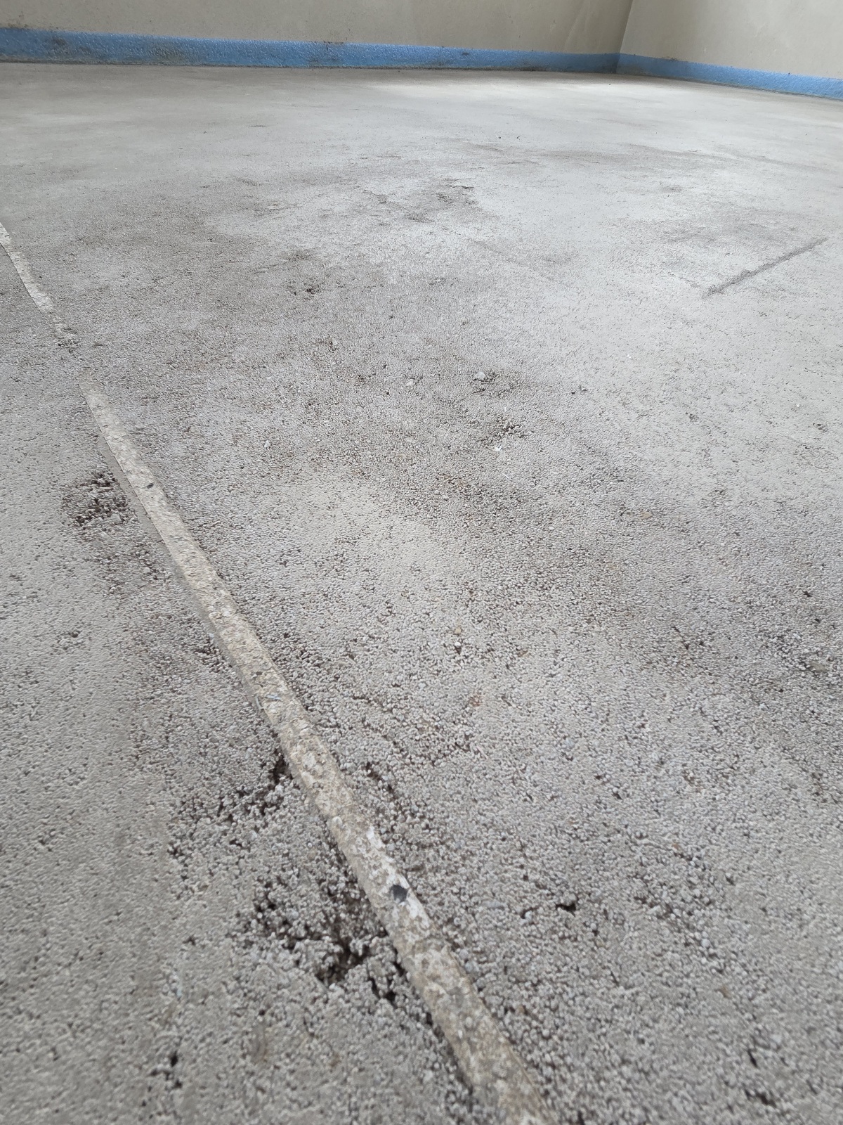

    bei uns wurde am Dienstag der Zementestrich eingebracht. Nun konnten wir drauf und haben gesehen, das der Estrich an vielen Stellen inhomogen, dunkel und bröselig wirkt.
    Wurde hier ein Fehler beim Estricheinbau gemacht oder ist dieses Erscheinungsbild in den ersten Tagen normal?
    Estrich sah schon so aus, bevor gelüftet wurde.
    Danke für eure Meinungen.

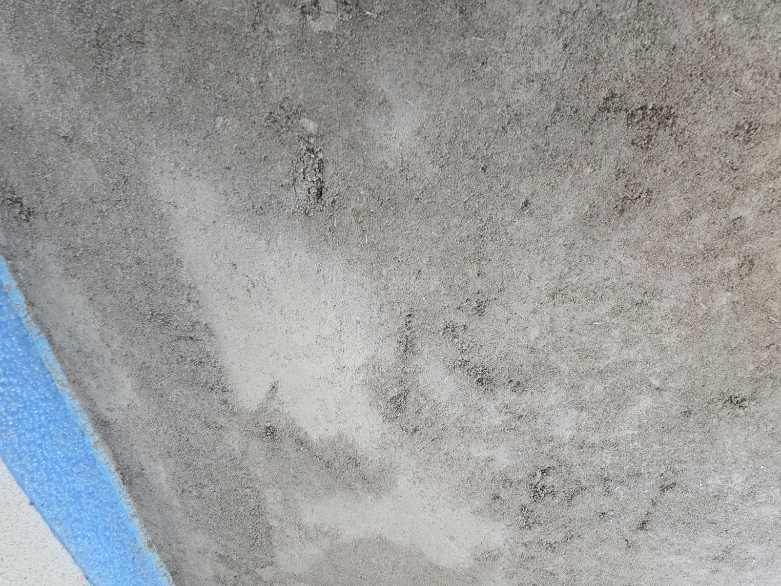

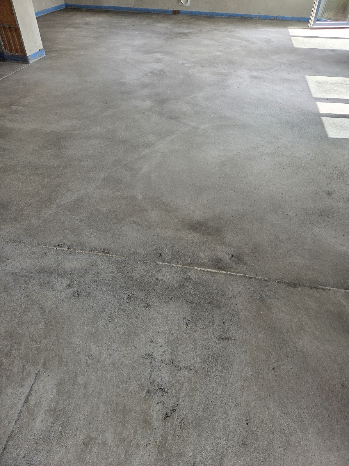

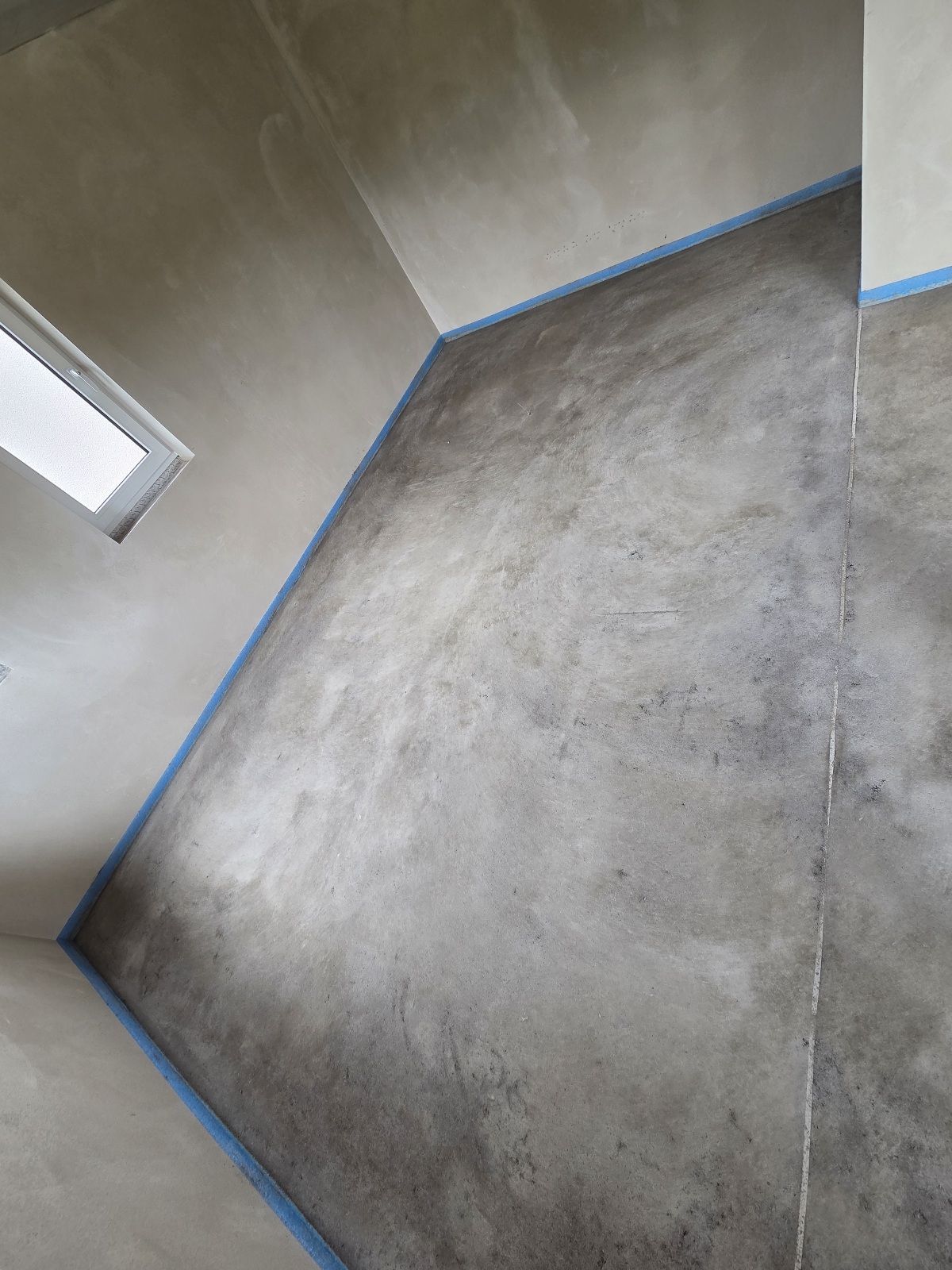

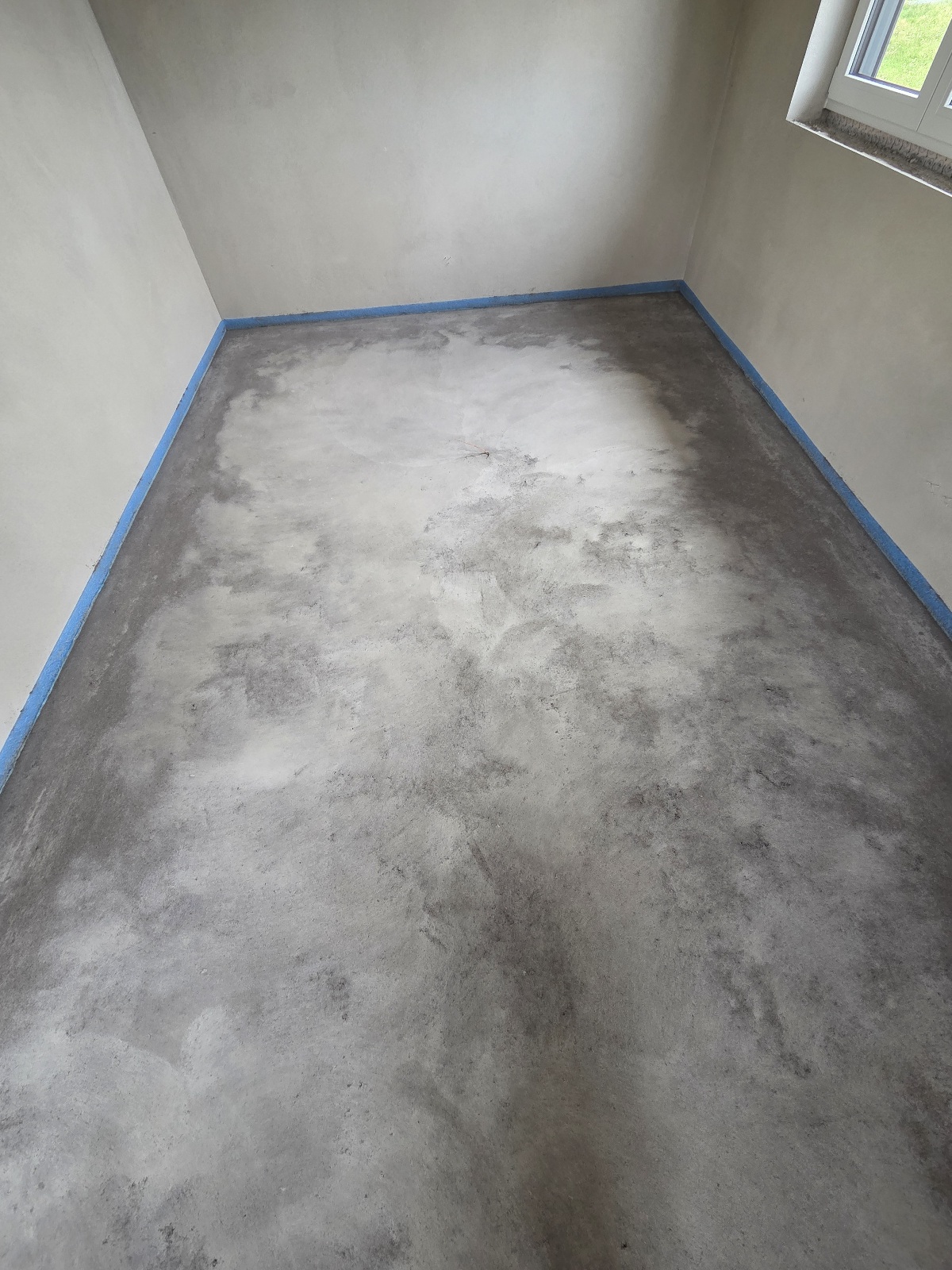

    Hier noch weitere Bilder. Sorry verklickt beim Erstellen.

    Ja.
    Nein.
    Zu trocken zum Teil und teilweise nachgenässt und aufgrund des schon 'angezogenen' Estrich fehlt etwas Verdichtung und sauber reiben geht auch nicht mehr, ob hier neuer Estrich notwendig ist kann ich mit den Fotos nicht beurteilen, ist eben grenzwertig.
    Das hier nicht richtig gemischt wurde wie du erwähnst sehe ich aber nicht, ist eher ein reines Problem beim Einbau zeitlich.

    Ich sehe auf einem Foto das die Sonne auf den Estrich scheint, dies sollte vermieden werden da dadurch der Estrich zu schnell trocknet und unterschiedlich trocknet. Dadurch kann der Estrich schüsseln und durch die zu schnelle Trocknung wird die Oberfläche sandig.
    Was ist es den für ein Zement Estrich herkömmlicher Art oder beschleunigt?
    Was für ein Bodenbelag kommt den auf den Estrich?
    Normalerweise kann man nachträglich Estrich verfestigen und auch nivellieren, kostet aber Geld hier muss falls es nicht der Norm entspricht dies der Estrichleqer machen. Aber Achtung wenn nichts vereinbart wurde gilt bei Unebenheiten die normale Toleranz, bei Laminat, Vinyl, Parkett und Holzböden gilt die erhöhte Anforderung der Masstoleranz DIN 18202.

    Danke schonmal für die Antworten.
    Es handelt sich um einen normalen Zementestrich ohne Beschleuniger.
    Es soll überwiegend Parkett verlegt werden, in manchen Räumen natürlich Fliesen. Das ist dem Estrichleger auch bekannt gewesen.
    Mich besorgt vor allem die Fleckigkeit und das es an einigen Stellen so bröselige "Kiesnester" gibt.

    Er ist noch feucht deshalb ist er dunkler da wo Sonne oder Luftzug ist trocknet er schneller und ist da heller. Seine Festigkeit kommt erst noch. Der Parkettbodenleger wird vor der Verlegung die Restfeuchte messen und die Festigkeit (dies geschieht durch ein Gitternetz das er in den Estrich ritzt) ebenso die Ebenheitstoleranz prüfen, wenn er der Meinung ist das was nicht stimmt wird er Bedenken anmelden. Dann muss der Estrichleqer nachbessern oder die Bedenken widerlegen.
