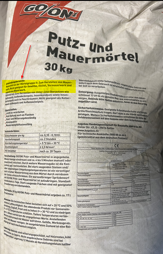

    Mir ist bei meinem Mauerprojekt (zweites Hochbeet) der Zementmörtel (kann ich natürlich nachkaufen) ausgegangen und ich habe noch 3 Säcke Putz/Mauermörtel über.
    Was mich stutzig macht, der Hersteller der Klinker empfiehlt MGII oder MGIIa, es ist auch MGII auf dem Sack geschrieben, aber dort steht folgender Satz:
    "Mauermörtel der Mörtelgruppe II: Zum Herstellen von Mauerwerk. Nicht geeignet für Gewölbe, Sockel, Vormauerwerk und bewehrtes Mauerwerk."
    2023-10-11 11_19_25-Foto 11.10.23, 08 37 40.jpg - IrfanView (Zoom_ 659 x 879).png
    Kann ich diesen verwenden?

  2. BaUT
    9.338
    5.865
    Nein. Für erdberührtes Mauerwerk ohne entsprechende Feuchtigkeitssperre ist MGII nicht geeignet!

  3. #3 MasterJedi, 11.10.2023
    MasterJedi
    MasterJedi
    20.09.2023
    Danke das würde mir reichen. Leider stand dazu nichts. Dann fahre ich mit dem Zementmörtel absolut richtig.
