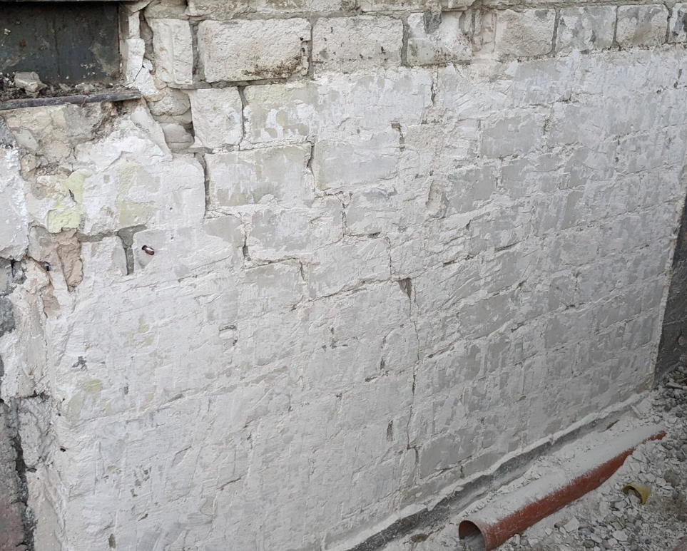

    Liebe Bauexperten,
    ich habe eine Kelleraußenwand (1,5m x 2m) die bis vor Kurzem mit einem Gipsputz verputzt war(*). Der Gipsputz ist ab und die Wand soll nun mit Zementputz verputzt werden, bevor sie mit Bitumen usw. abgedichtet wird und der Arbeitsbereich verfüllt wird.
    Nun sind an der Wand noch einige dünne (~0.5mm auf ca 50% der Fläche, der Rest ist sauber) Reste des Gipsputzes vorhanden - wird der Zementputz halten, wenn ich den da einfach draufmache? Oder muss ich die Reste des Gipsputzes alle wegschleifen, so dass alles komplett sauber ist? SOll ich die Wand vorher nass machen? Bild hängt an.
    Danke vorab für die Hilfe!
    Viele Grüße
    Bob
    (*) Die Wand war bis vor kurzem keine "echte" Kelleraußenwand, da vor der Wand etwas davorgebaut war, was abgerissen wurde. Das nur als Erklärung für den Gipsputz.

    Nein, wird er nicht. Zementputz wird schon ganz grundsätzlich zu hart um auf weichen Schichten zu halten, der Gips verträgt sich auch im abgebundenen Zustand nicht gut mit Zement, usw...
    Jo, sonst hält das halt nicht...
    Das ist auf schwach saugendem KS nicht nötig, wenn Du es übertreibst, dann läuft dir der Zementputz auch einfach nur an der Wand runter... Du könntest die Wand noch nass reinigen bevor Du den Zementputz drauf machst, das sollte dann aber wieder trocknen bevor Du loslegst...

    es gibt Schleiftöpfe mit Absaugung für die Flex oder auch extra Fräsen dafür. Die Absaugung sollte gut sein sonst wirst du in einer Staubwolke arbeiten müssen. Bei einer glatten oberfläche macht es dann aber später mehr Spaß diese weiter zu bearbeiten.

    Statt klassisch mit Schleifpapier "Abschleifen" könnte man eine Drahtbürste als Topfscheibe für den Winkelschleifer versuchen. Gips ist ja recht weich und sollte sich auch so gut weg kratzen / schleifen lassen.
    Vorm Verputzen alter, trockener Steine würde ich diese schon vornässen. (nicht durchnässen aber befeuchten). Vor allem aber vorher den Schleifstaub entfernen. Da es eine Außenwand ist könnte man das mit Druckluft webpusten. Alternativ absaugen oder gut mit einem Besen bürsten.

    Danke für die Antworten! Ich habe die Drahtbürste als Topfscheibe am Winkelschleifer verwendet und der Gips ging sehr gut ab. Bei der eher kleinen Fläche war die Staubwolke schon da aber kein zu großes Problem. Morgen wird verputzt.
