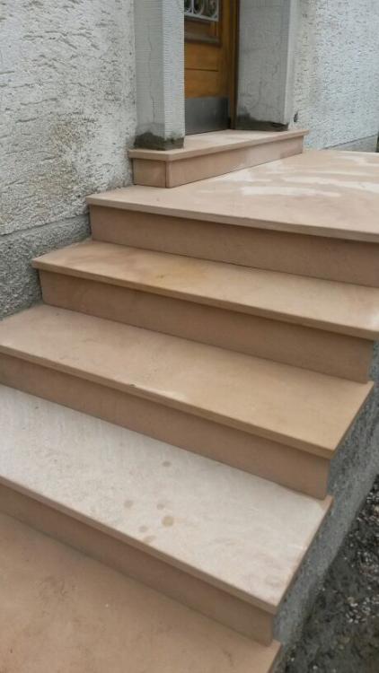

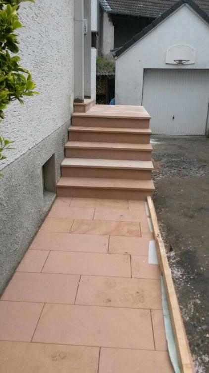

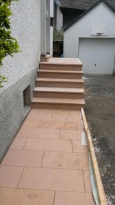

    wir haben uns an unserem Altbau von einem lokalen Bauunternehmer eine neue Zugangstreppe erstellen lassen. Über einen Sub - Fliesenlegerfachbetrieb wurde die Treppe dann mit einem Quarzit " Desert-Stone" - augesucht und geliefert von http://rossittis.de/de/news/desert-stone.html belegt.
    Die nachfolgenden Bilder zeigen den Stein nach dem Verlegen, aber vor dem Verfugen.

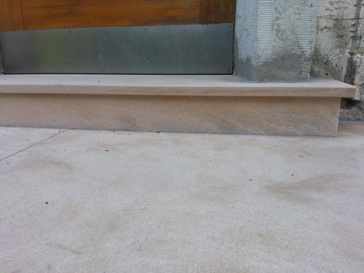

    Jetzt ist beim Verfugen ein hässlicher Zementschleier verblieben, der sich auch beim Reinigungsversuch des Fliesenlegers mit einem vom Lieferanten des Steins empfohlenen Zementschleierentferners der Fa. Lithofin nicht vollständig entfernen ließ. Ich werde Bilder der Verschmutzung nachreichen, jetzt scheint so die Sonne, das man den Schleier nicht deutlich erkennt
    Was kann man jetzt noch tun oder muss man mit der Verschmutzung leben ? Ist das ein "Steinproblem" und nicht zu verhindern gewesen - Aussage des Fliesenlegers, weil offenporiger Stein - oder ist das Verfugen falsch oder mit dem falschen Material durchgeführt worden ?

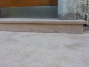

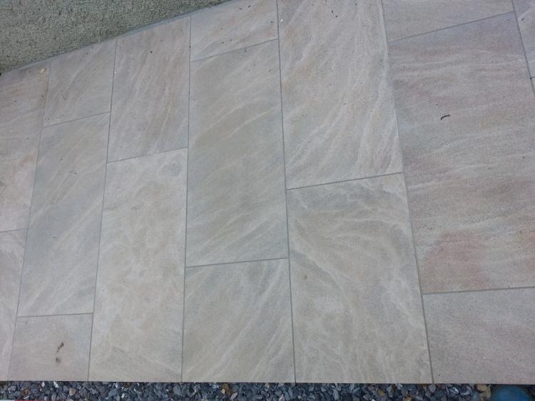

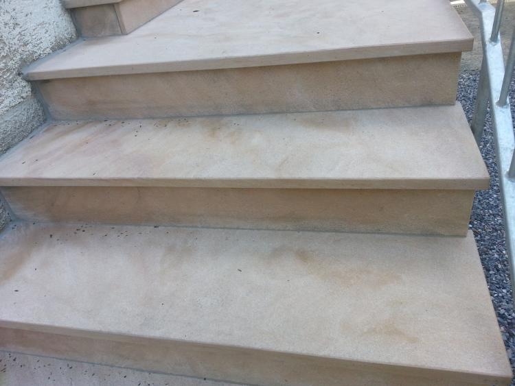

    hier die versprochenen Bilder, ich hoffe, man kann den Zementschleier erkennen...

    ach du schxxxxx
    hat der rumgesaut .
    quarzit ist erstmal eher wenig offenporig . ich würde mal sagen , der mann hat wenig erfahrung mit naturstein und wahrscheinlich das falsche fugenzeug verwendet ... und das dann noch schlampig verarbeitet .

    Wirklich sehr schlampig gemacht. Er hätte das vor dem Verfugen mit Wasser mit Zucker drin überwischen und nach dem Verfugen sofort säubern sollen. Ganz klar falsch gemacht worden, es gibt keine Entschuldigung dafür.
    Probier mal Acido Sulfamico, aber erst an einer kleinen Stelle ob das den Stein nicht angreift

    Amidosulfonsäure?
    Aber warum spanische...?
    Allerdings ist die bei Raumtemperatur ein Feststoff.
    Wenn, daher als wässrige Lösung.

    Bevor ich mit etwas herumexperimentiere , müsste ich wissen wAs er da draufgeschmiert hat .
    Wahrscheinlich irgendeine 2k hochvergütete pampe . Und die ist mit normalen mittelchen eher nicht zu überlisten .
    Hersteller könnte helfen . Könnte.....
    Ausserdem ist es die aufgabe des schmierfinken bzw dessen auftraggebers das gerade zu biegen
