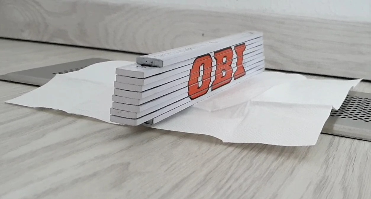

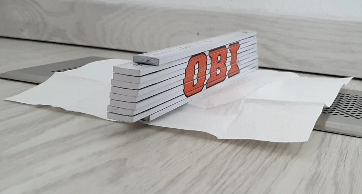

    Ich habe den Luftstrom mal mit einem Taschentuch-Test zu visualisieren versucht.
    Was man auf dem Foto nicht sieht, ist dass die Enden des Tuchs vom Luftstrom bewegt werden.
    An der Höhe mag man mehr oder weniger die Stärke des Luftstroms abschätzen können...

    Es gibt da eine DIN 1946-6 nach der solche Anlagen geplant und ausgelegt werden.
    Dies betrifft dann Zuluftvolumenstrom, Abluftvolumenstrom und sämtliche Überströmöffnungen. DAS muss doch mal berechnet, geplant und am Ende auch gemessen worden sein?! Was steht in diesen Planungsunterlagen und im Inbetriebnahmeprotokoll? Dann ist natürlich die Frage für jeden Raum: Wo liegt die Zuluft und wo liegt die Abluft? Gibt es Behinderungen bei der Luftdurchströmung des gesamten Raumes? Gibt es "Kurzschluss" weil Zu- und Abluft zu dicht beieinander liegen?
    Bei 2 Std Anwesenheit von 5 Personen bei 1.000 ppm rumzujammern ist allerdings LÄCHERLICH. In Berlin liegen die Außenluftwerte schon zeitweise bei 700 ppm!
    In Berliner Schulen wurden vor Corona in einer Feldstudie massenhaft CO2-Werte von über 4.000 ppm gemessen (nach 2-4 Unterrichtsstunden), weshalb die Veröffentlichung dieser Studie seit Jahren zurückgehalten wurde und während Corona dann nur Fensterlüftung alle 20min angeordnet wurde. Also mach dich mal locker - "gefühlte Lüftungsnotwendigkeit" ist meistens nur Psyche!
    Das sollte dich aber nicht davon abhalten, die Anlage mal genau überprüfen und ordentlich einregulieren zu lassen - das ist ja offenbar noch nicht passiert, ansonsten solltest du ja ein entsprechendes Protokoll vorliegen haben.
    Simulation von Luftstrom mit einem Taschentuch ist ja ganz lustig aber ich mach das bei meinen Gutachten schon immer lieber mit Messhaube und Anemometer

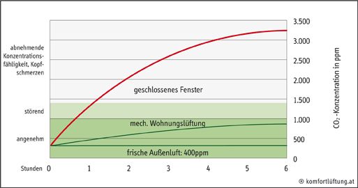

    Bemerkenswert finde ich auch diese Grafik aus Tilos Link: upload_2022-12-17_10-50-17.png
  15. BaUT
    9.517
    5.996
    Naja - Werbegrafik der österreichischen Lüftungslobby!
    Klar dass die mit Traumwerten werben, aber mitten in Wien werden sie die auch nicht halten können!
    Egal - Fordere endlich vom Bauträger die kompletten Unterlagen ein, dann kannst du auch was prüfen, sonst quatscht du mit dem Bauleiter im nächsten Jahr noch immer weiter über flatternde Taschentücher.

    Was ich nicht verstehe: deinen Taschentuchtest.
    Du hast doch in jeden Raum ein Rohr für Zuluft und eines für Abluft oder ?
    Der Taschentuchtest wäre ja nur Relevant, wenn du in jedem Raum nur eins für Abluft oder Zuluft hättest.
    Man kann auch zentral einen Abluftventilator machen. Meist im Bad. Der zieht dann konstant oder über Zeitschaltuhr gesteuert die verbrauchte Luft raus nur muss man dann in den Zimmern Fensterfalzlüfter montieren damit frische Luft nachfliesen kann.
    Und damit die verbrauchte Luft aus den Raum gesaugt wird muss man an den Türen mindestens Lüftungsgitter montieren - so ein Spalt ist viel zu wenig.
    Wenn du Zeit hast mach mal ein paar Fotos von Zuluft, Abluft etc und beschreibe wie das bei dir funktionieren sollte.
