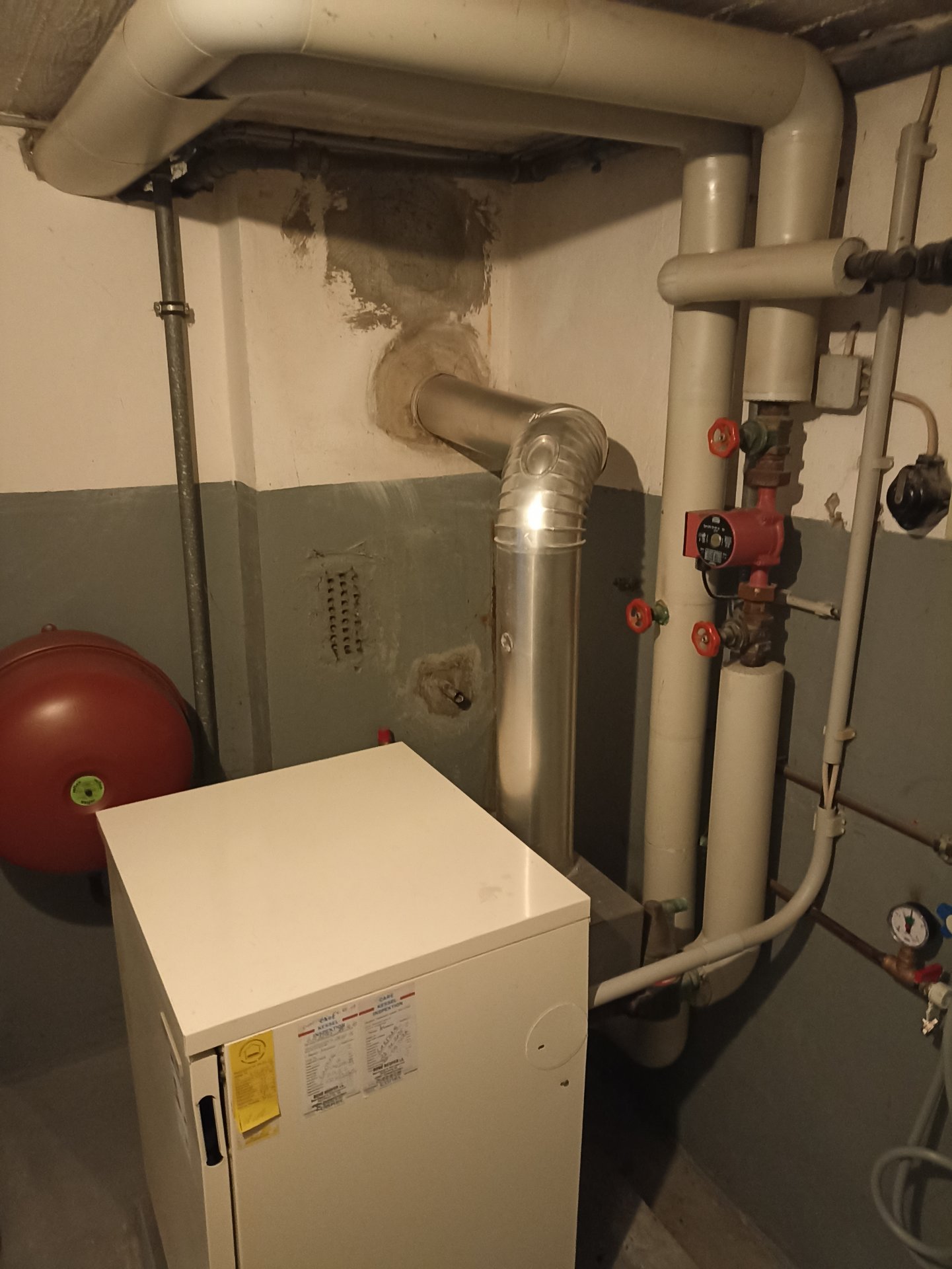

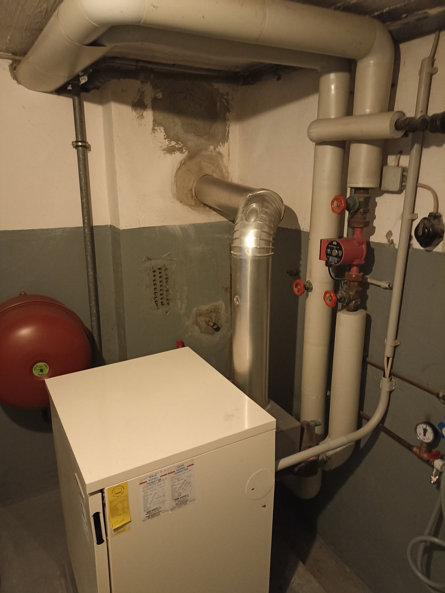

    Frohe Weihnachten liebe Forengemeinde,
    aktuell beschäftige ich mich mit der zukünftigen energetischen Ausrichtung unseres Altbaus. Wir haben eine Gasheizung (zentral) von ~1990 und diese wird jährlich vom Schorni und Installateur gewartet. Zusammenfassung; alt, aber gut in Schuss.

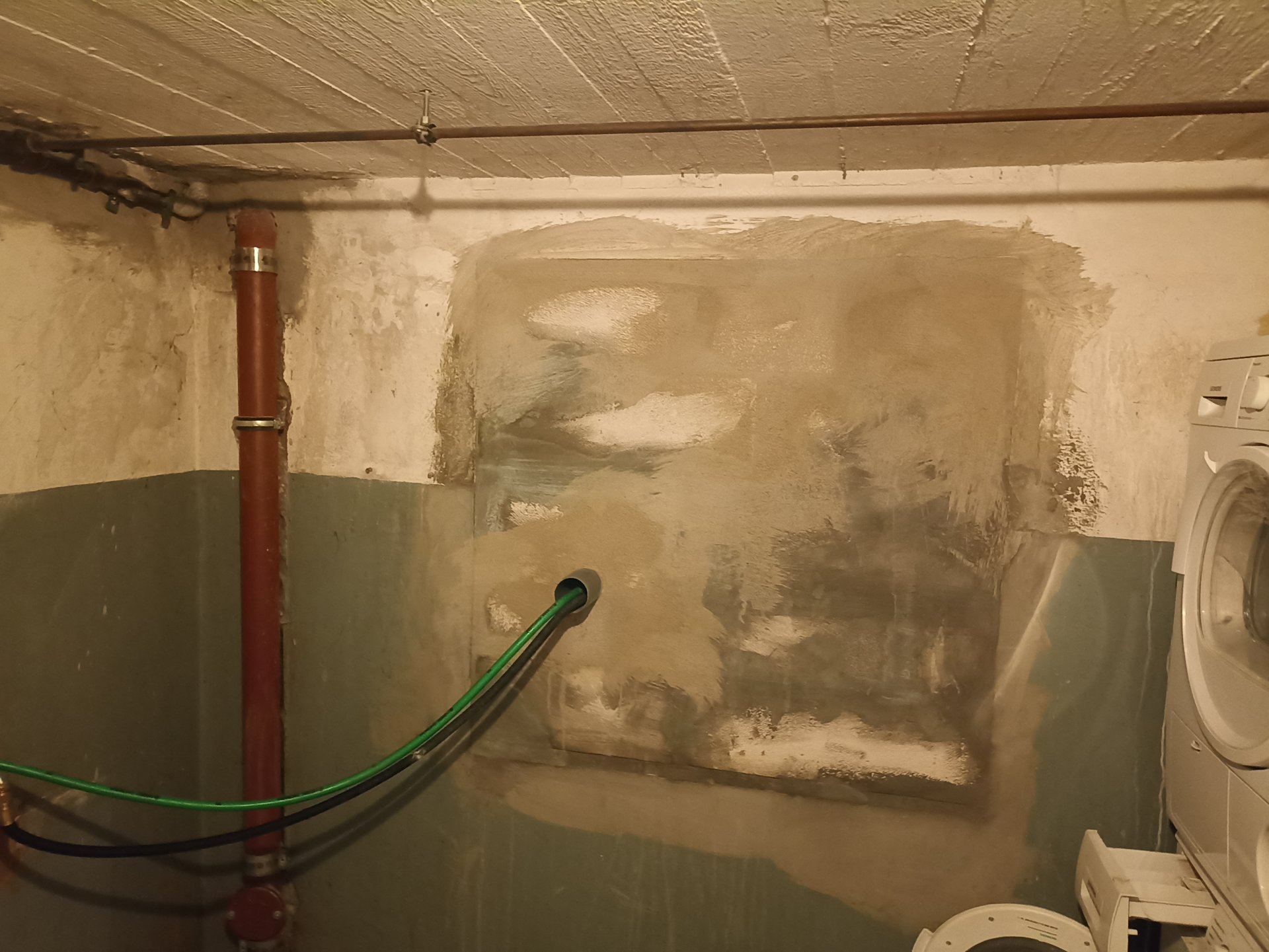

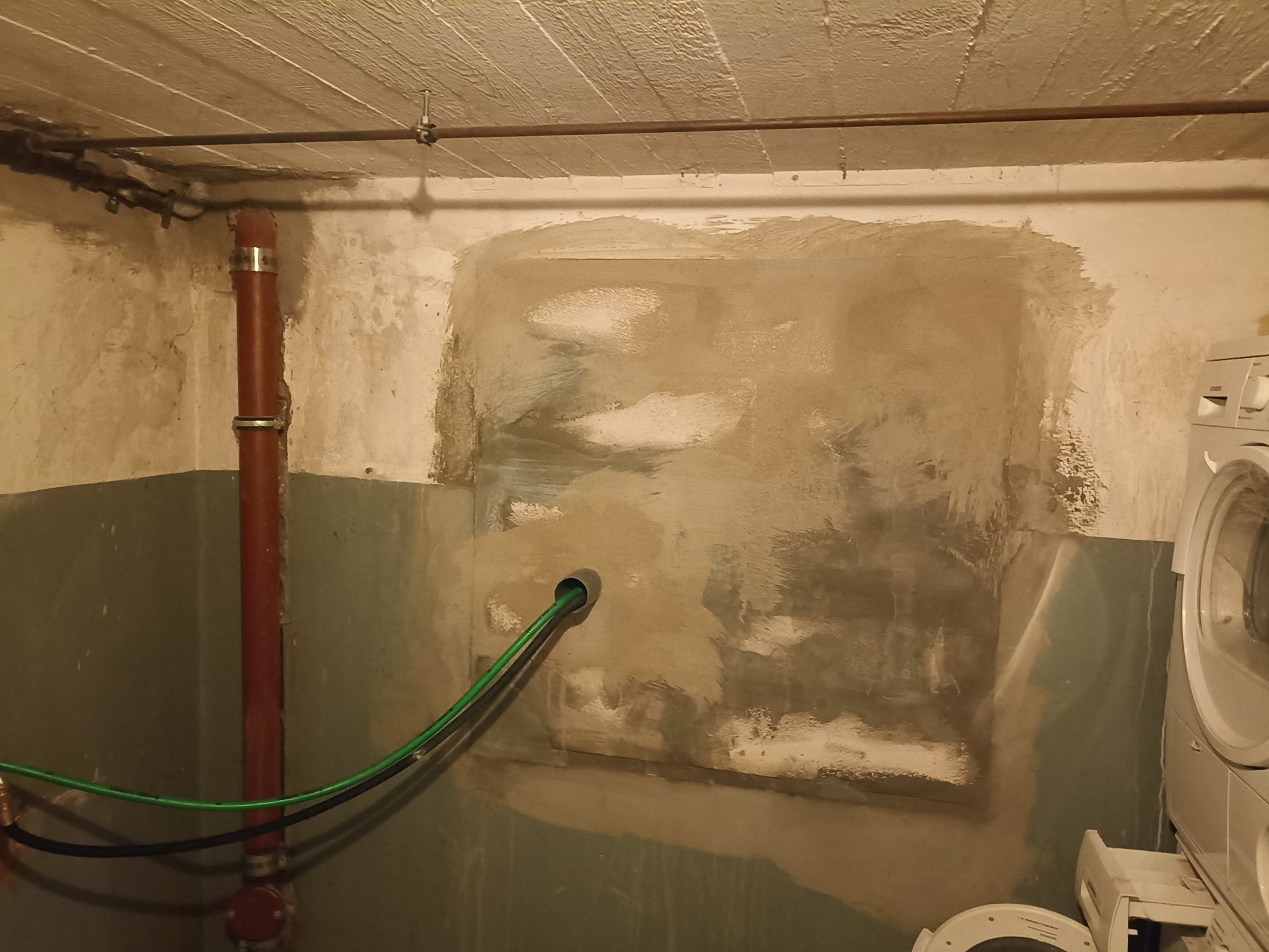

    Wir haben vor 2 Jahren ein altes / undichtes Fenster zu gemauert. Die Messungen danach waren laut Etikett nicht zu beanstanden.
    Meine Fragen:

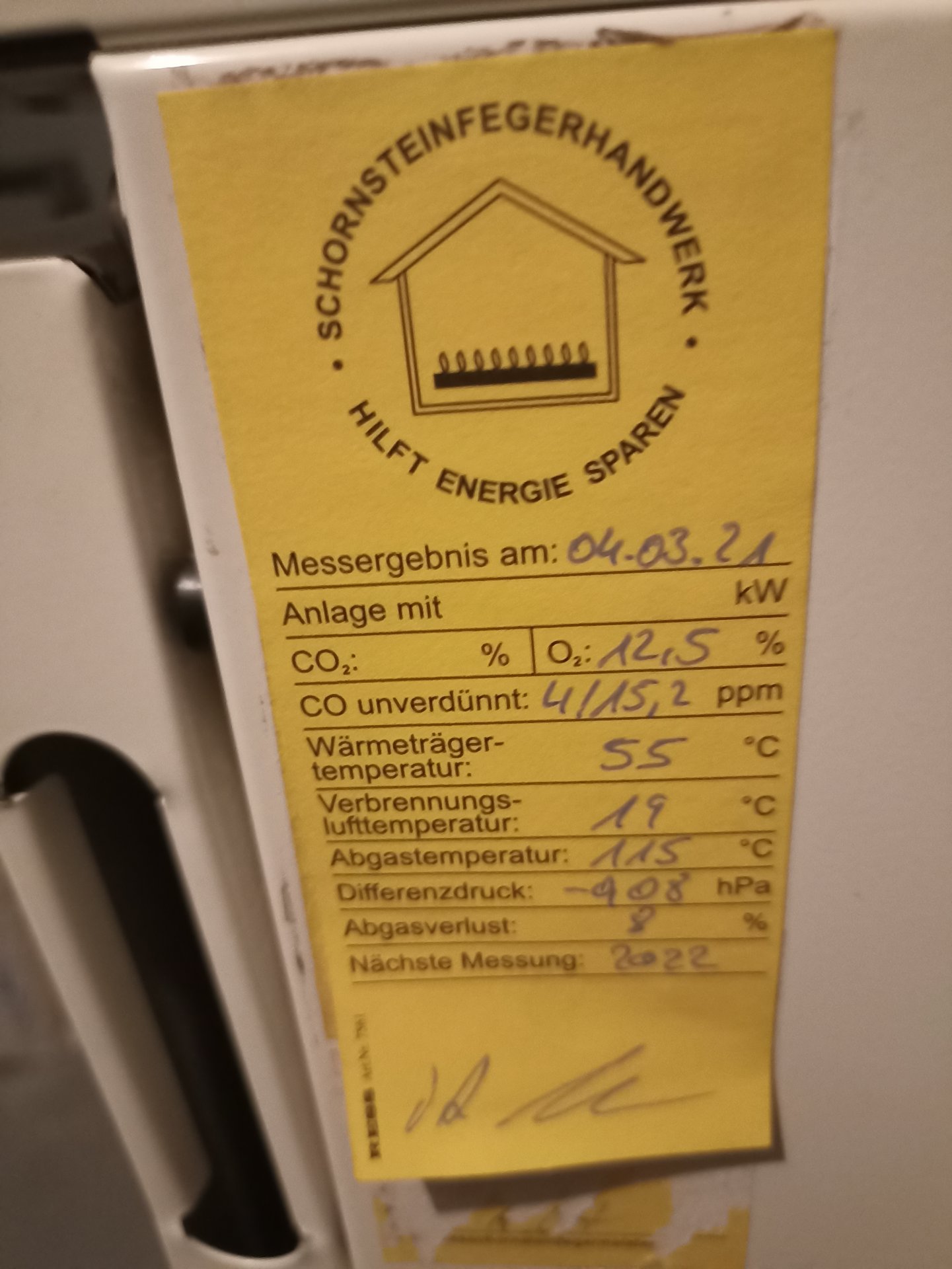

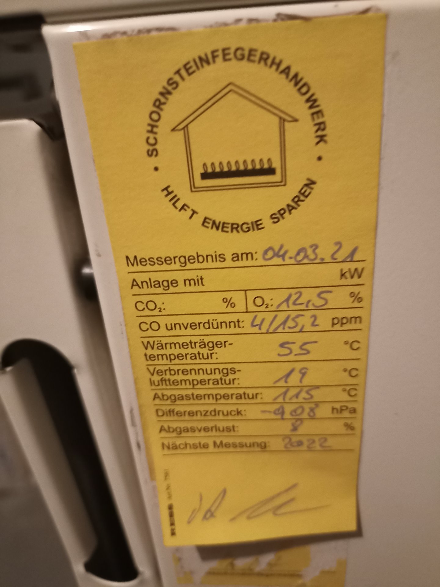

    1) die PPM... Was möchte mir der Künstler damit sagen? Welchen Wert erkennt ihr auf dem Foto?
    2) Ist es eine raumluftabhängige Anlage?
    3) besteht bei zentralen Anlagen eigentlich bei Fehlfunktionen eine generelle Gefahr für die darüber liegenden Wohnungen?
    Die Tür des Heizungskellers steht immer offen, es gibt 2 Maueröffnungen und der Keller ist ca. 80m2 groß.
    Danke und Gruß

    Ja CO halt. Kohlenmonoxid.
    Ja.
    Ein geringes Risiko gibts immer. Die Heizung die bei „Fehlfunktion“ Null Risiko aufweist gibt’s halt nicht…

    .... Soweit verstanden :D
    Aber bedeutet es " 4 / 15,2 " ? Wenn ja... Was bedeutet die 4?
    4115,2 wird es ja wohl nicht heißen... Das wäre ja bedenklich.

    Ich denke, das er einmal verdünnt und einmal unverdünntes CO meint. Zur Sicherheit CO Warner rein und gut.
