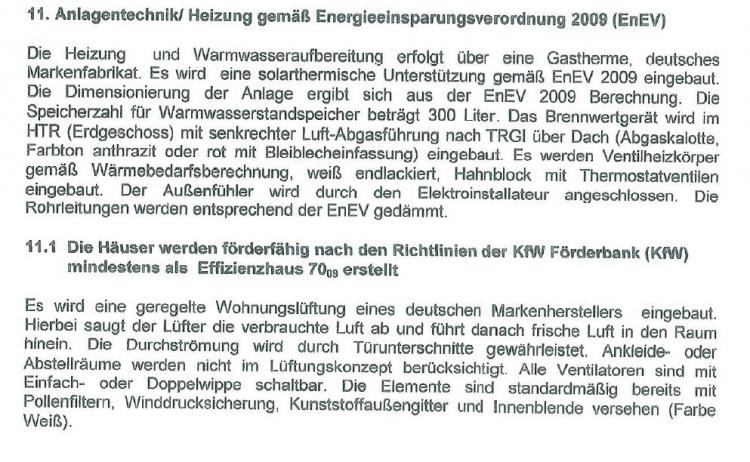

    Hallo Allerseits,
    ich habe von meinem Bauträger heute unerwartet eine Angebot für denn Upgrade von einer einer fachen Abluftanlage zu einer Zentralen KWL mit WRG bekommen.
    Der Preis läge bei 8000€ aber wenn ich mich bis nächster Woche dafür entscheide würde, geben Sie nochmal 40% Preisnachlass. Es wird in dem Angebot behauptet, dass es nach der EnEv 2014 eine erforderliche Maßnahme ist, welche umgesetzt werden MUSS. Der Werksvertrag beziehte sich noch auf die EnEv 2009 und der Absatz zur Lüftungsanlage ist sehr allgemein gehalten ohne Angaben auf das System.
    Haustyp: Stadtvilla als KFW 70
    Baustand: Zu und Abluftrohre sind bereits vor 3 Wochen verbaut. Die Geräte/Steuerungen folgen kommende Woche.
    Die ganze Sache kommt mir spanisch vor. Im Netz habe ich wiedersprüchliche Informationen zu dem Thema gefunden.
    Weiß jemand, ob die WRG wirklich erforderlich ist? Gab es zu diesem Thema eine Änderung von der EnEv 2009 zur 2014?

    Worin liegen denn die genauen Unterschiede zwischen der Anlage nach "Paket-Standard" und der aufpreispflichtigen?
    Nachdem Zu- wie Abluftrohre verlegt wurden, kann es ja im Wesentlich nur um das Vorhandensein oder Nichtvorhandensein der WRG gehen.
    Dafür erscheint mir der Aufpreis ziemlich stolz...
    Wenn es wirklich ein BT ist (ihr also Haus MIT Grundstück von ihm kauft), wäre übrigens ER für die Einhaltung aller heutigen Bauvorschriften zuständig. Nicht etwa ihr.
    Insofern sähe ich einen Nachforderungsanspruch sehr kritisch.

    Nachdem der Vertrag sowieso nach EnEV2009 läuft, das Haus teilweise sogar schon gebaut ist, ist das wohl ein Versuch noch ein paar Euro zu verdienen.
    Vielleicht hat er auch Lieferschwierigkeiten mit dem ursprünglich vorgesehenen Gerät und will jetzt umschwenken.

    Ich habe auch den starken Verdacht, dass er sich hier uneberechtigt die Taschen stopfen möchte.
    Gemäß dem Zusatz-Angebot, ist der standard eine dezentrale Abluftanlage (feuchträume) und die zuluft erfolgt über Ventile an den Außenwänden. Die Aufpreispflichtige ist ein Zentralen system mit kontrolierter Ab- und Zuluft + Wärmetauscher.
    Jetzt haben die aber nie mit mir darüber gesprochen und die Rohre gemäß des Aufpreispflichtigen Systems bereits eingebaut und erst danach das Angebot an mich verschickt. Merkwürdige vorgehensweise.
    Mir stellt sich die Frage, ob die Firma die Aufpreispflichtige in jedemfall einbauen müsste gemäß EnEv2009'er und 2014'er oder ob hier wirklich eine Änderung zu dieser Anforderung erfolgt ist.

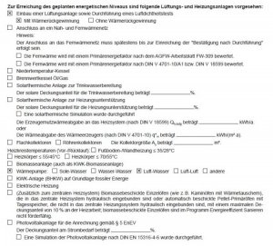

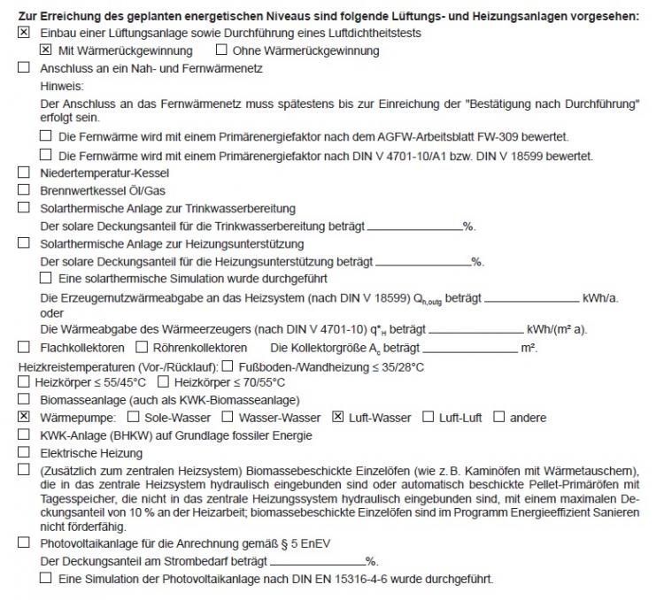

    ich vermute ganz stark, dass der GÜ den vertraglich vereinbarten Standard des Effizienzhauses-70 ohne WRG nicht erreichen kann oder alternativ eine Solaranlage mit Heizungsunterstützung bräuchte...
    kleiner Tipp: in der Euch vorliegenden KfW-Antragsbestätigung ("Online-Bestätigung") sollte vom Sachverständigen eingetragen worden sein, womit gerechnet wurde. Also einfach mal nachschauen, was da so angekreuzt wurde...
    Beispiel aus einer beliebigen von mir ausgestellter Bestätigungen:
