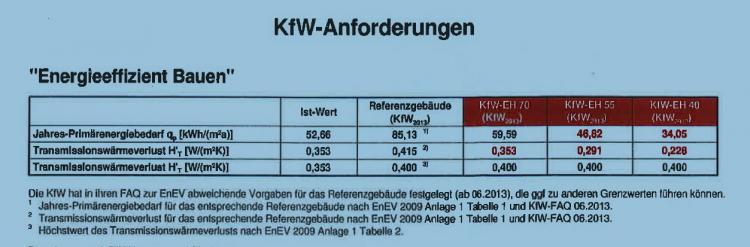

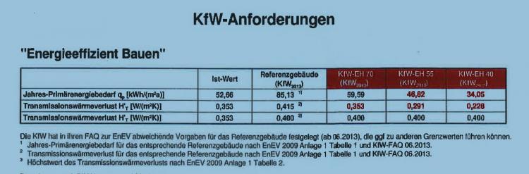

  14. #34 Udo1983, 26.11.2015
    Udo1983
    Udo1983
    24.11.2015
    Prozess-Ing.
    Celle
    Ich habe die Berechnungen überflogen. Der EFF-70 wird sicher erreichert und daraus geht auch hervor, dass nach 09er berechnet wurde.
    Die Berechnung ist vom 03/2014 und wurde vom BU beauftragt für das Haus aus deren standard Programm. Mein Vertragsabschluss ist wesentlich später zustande gekommen.
    Es geht auch hervor, dass bei der Berechnung auch schon mit einer Zentralen Anlage + WRG geplant wurde.
    Mehrkosten sind wohl kaum gerechtfertigt bei der Sachlage, auch wenn der Anlagen-Typ im Vertrag nicht festgehalten ist.

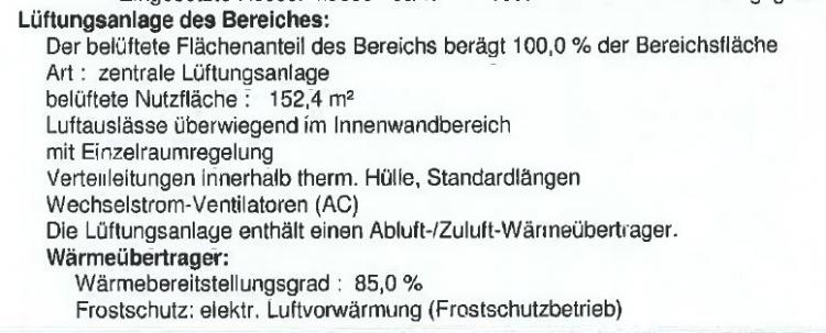

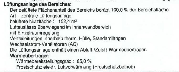

  15. #35 aladini, 26.11.2015
    aladini
    aladini
    09.01.2014
    529
    Angestellter
    Augsburg
    wie ich in deinem Vertrag lese: vereinbart eine zentrale Lüftungsanlage mit Heizregister und WRG mit 85% Wirkungsgrad
    was zu diesem Anlagentyp nicht passt, ist die "Einzelraumregelung", es ist kaum machbar.

    Es wurde sogar ein "Wärmebereitstellungsgrad" von 85% zugesichert und Frostschutzfunktion über ein el. Heizregister. Das soll er schön mal liefern, und zwar ohne irgendwelche Aufschläge.
    Die Hülle ist eher mager, H´T = 0,353 W/m²K, daher wohl auch die Notwendigkeit der WRG.

    Techniker
    Teltow bei Berlin
    Das habe ich mir auch gedacht, 0353 IST und Anforderung KfW70 = 0353, das ist ja sowas auf Kante genäht.
    Bei uns waren es 0,25 Ht. 37,9% unter Ht Anforderung, qP leider nur 22,6% drunter, aber nur mit Gastherme ohne Solar und KWL mit WRG.
    Aber wir haben auch keinen Wert auf Kfw70 Bezeichnung gelegt, sondern lieber auf geringen Wärmebedarf.
  18. #38 aladini, 26.11.2015
    aladini
    aladini
    09.01.2014
    529
    Angestellter
    Augsburg
    Die Angaben aus KfW-Antragsbestätigung sind für dich unwichtig, da es während Baus zu Abweichungen kommen könnte.
    Wichtig ist, dass es KfW 70 bleibt. Das muss dein BU später bestätigen. Man könnte KfW 70 auch ohne KWL erreichen.
    Darum ist für dich nur das wichtig, was in deinem BV vereinbart ist, wenn dort eine zentrale Lüftungsanlage mit WRG vereinbart ist,
    muss BU es liefern – ohne Aufpreis!
    Nach der Beschreibung handelst es sich um eine nicht optimale Anlage, da die AC-Antriebe eingebaut sind.
    Moderne Lüftungsanlagen sollten heute nur Gleichstrommotoren (DC-Ventilatoren) haben.
    Da dadurch Betriebskosten und Geräusche minimiert werden.
    Ich vermute stark, dass dein BU von seinem Lieferanten KWL mit AC-Ventilatoren nicht mehr bekommt
    und musste auf etwas teure Variante ausweichen. Diese Differenz versucht es über dich reinzuholen.
    An deiner Stelle würde ich BU fragen um welches Modell es sich handelt und mich drüber schlau machen.
    Wenn es eine gute Anlage ist, dann würde evtl. sich lohnen etwas mehr zu bezahlen.
    Wenn du natürlich zu BU kommst und ihn dann mit Finger zeigst: da steht doch KWL mit WRG!,
    besteht natürlich Gefahr, dass BU dir doch eine schrottreife Anlage besorgt und einbaut.
    Am Ende wird auch keiner von euch glücklich, BU hat mehr Aufwand und du wirst nach einiger Zeit feststellen,
    dass die Anlage doch nichts taugt und ausgetaucht werden muss….
