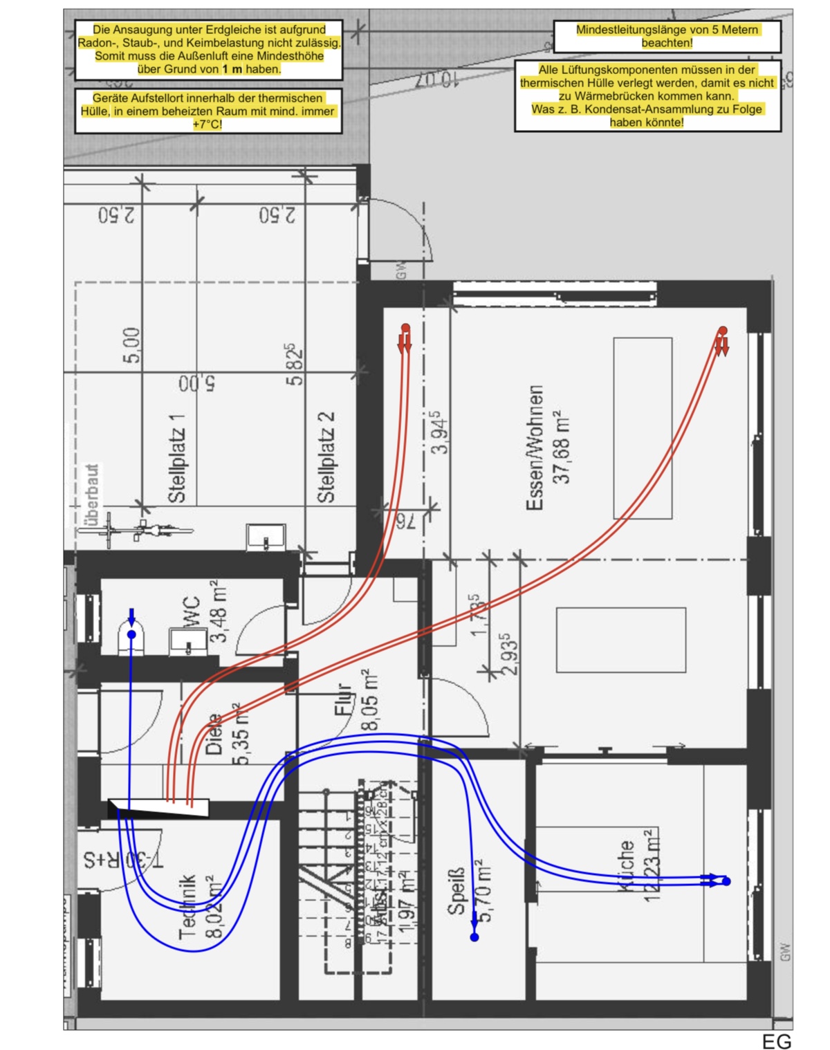

    wir werden eine Doppelhaushälfte in massiver Bauweise bauen und planen dafür eine zentrale Lüftungsanlage mit Wärmerückgewinnung, Enthalpie- und Kühlfunktion (Zehnder ComfoAir 350 TR Enthalpie + ComfoClime Cool 24). Das Lüftungskonzept habe ich angehängt. In der Nische (links) im Wohzimmer kommt ein Kaminofen rein. Eine Abluftdunstabzugshaube (durch die Fassade) ist ebenfalls erwünscht.
    Dabei ist mir ein paar Punkte aufgefallen, zu denen ich gerne eure Meinungen und Erfahrungen hören würde:

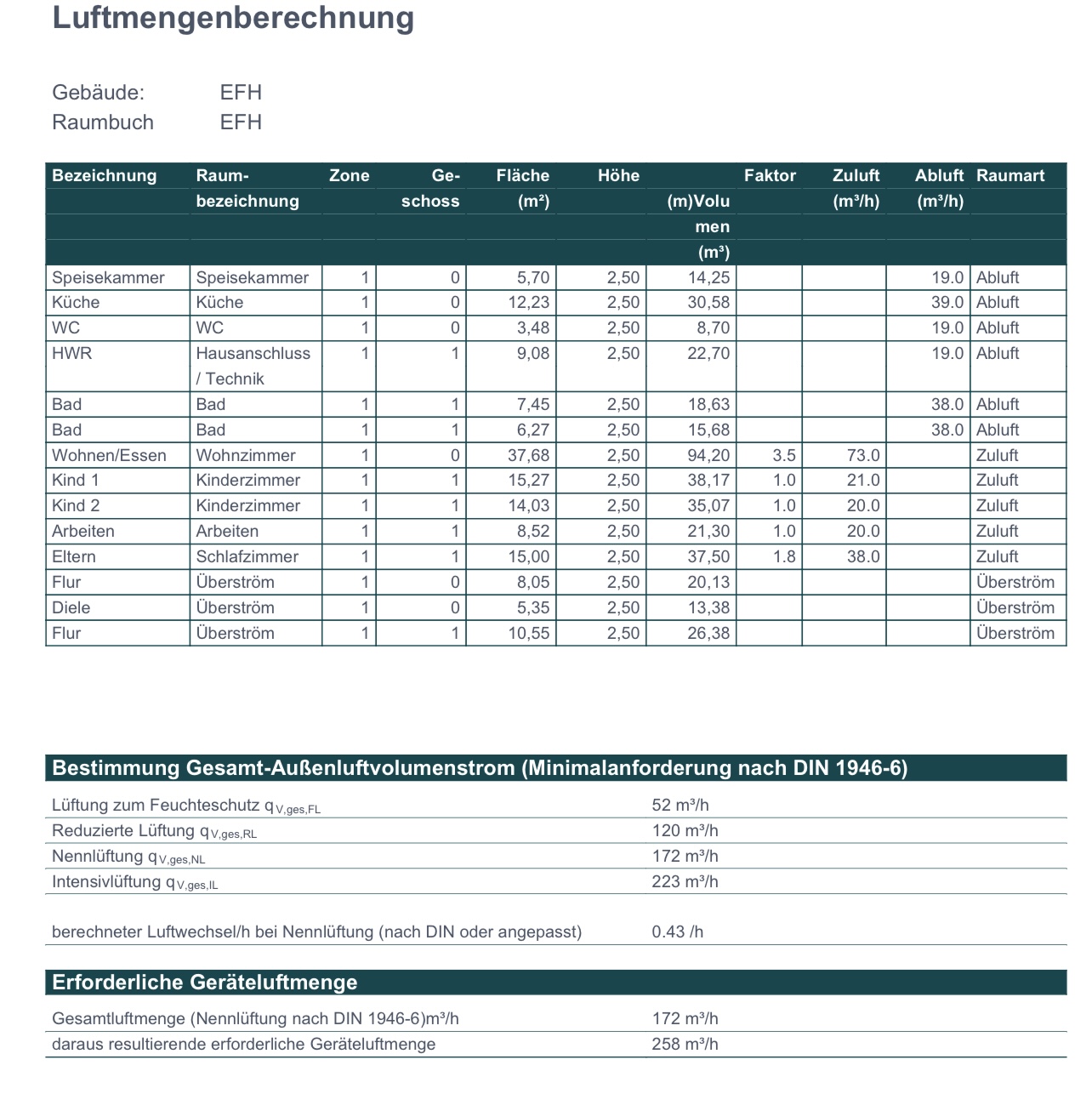

    1. Raumhöhe:
      Im Konzept wurden EG und OG mit 2,50 m Höhe berechnet. Im EG werden es tatsächlich 2,65 m. Hat das einen spürbaren Einfluss auf die Auslegung?
    2. Standort der Anlage
      Geplant ist die Aufstellung im HWR im OG. Lieber hätten wir sie im Technikraum im EG. Der hat laut Planung aber nur einen Zugang von außen – vermutlich deshalb kein Abluftventil.
      Ist das so sinnvoll? Oder besser von der Diele aus zugänglich machen und ein Abluftventil vorsehen?

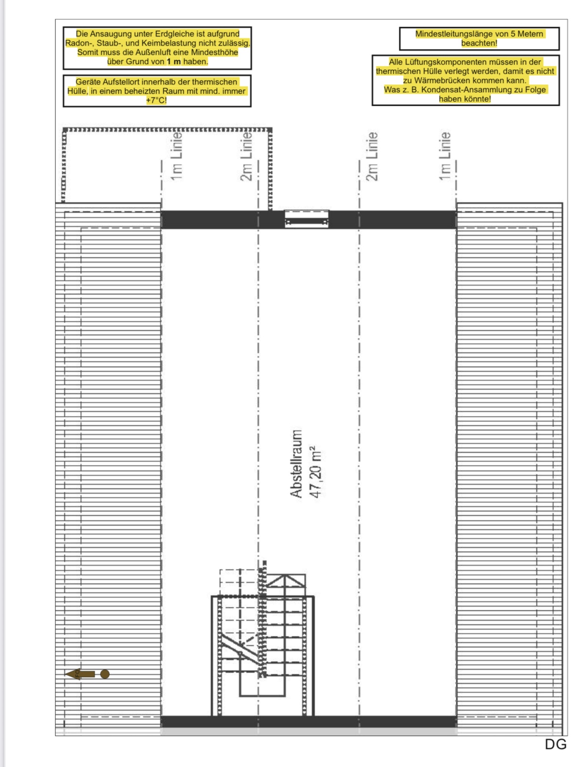

    3. Dachboden
      Zugang über Podesttreppe, wird hauptsächlich als Abstellraum genutzt (Bodenplatte ohne Keller). Später vielleicht als Hobbyraum für Kinder.
      Braucht es dort Zu- bzw. Abluft?

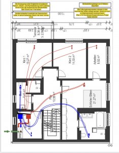

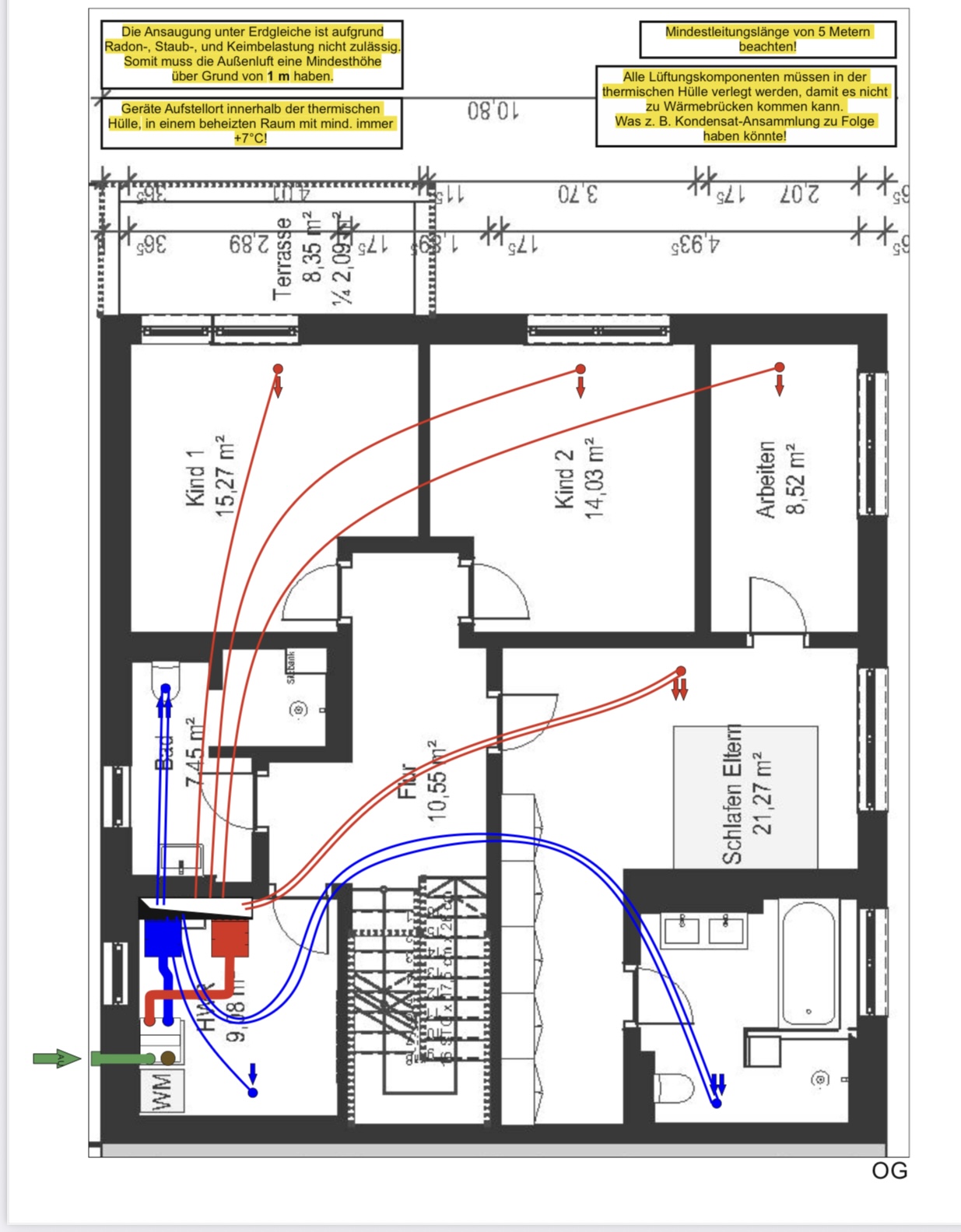

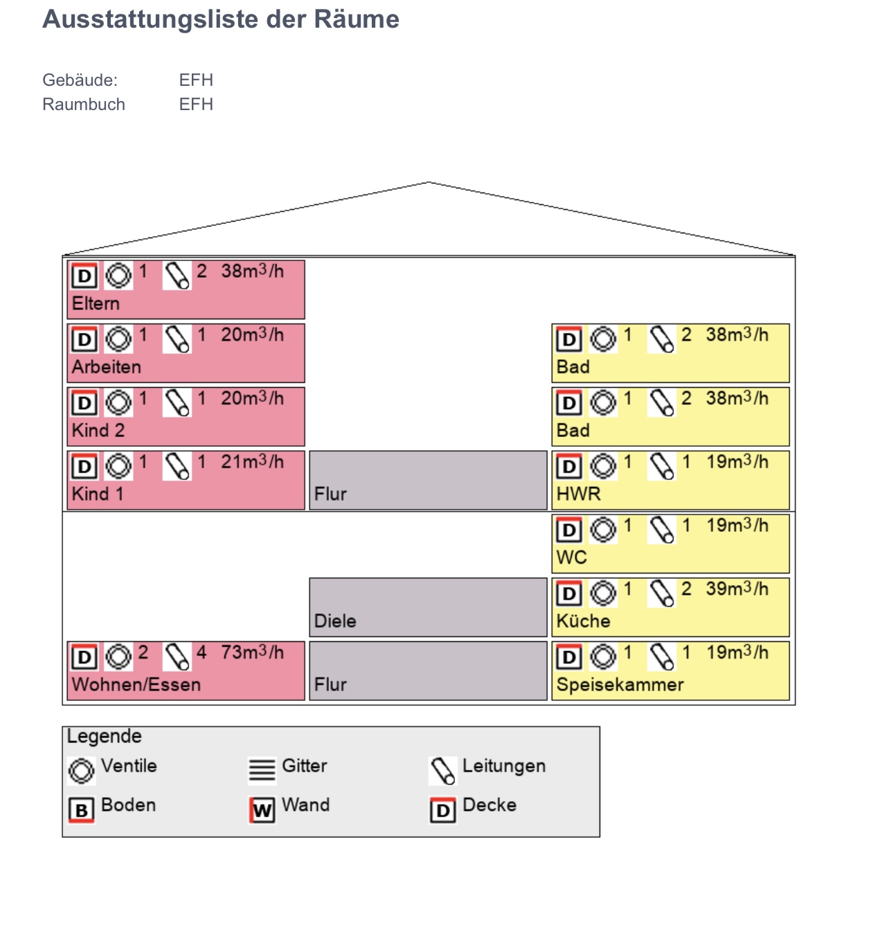

    4. Elternschlafzimmer & Ankleide:
      Offene Ankleide im Schlafzimmer. Reicht die geplante Zuluft so oder wäre ein zusätzlicher Auslass im Schlafzimmer sinnvoll (z. B. für leiseren Betrieb)? Oder Abluft in der Ankleide?
    5. Freier Kanal am Verteiler:
      Ein Kanal ist noch frei.
      Würdet ihr den für zusätzliche Zu- oder Abluft nutzen? Wenn ja, wie?
    6. Abluft im Flur OG: Wäre es sinnvoll, im Flur im Obergeschoss einen Abluftauslass vorzusehen?
    7. Außenluft im OG (HWR) Fortluft über Dach. Wäre ein Kombigitter im OG sinnvoller? Vor dem Technikraum ist die Außeneinheit der LWWP geplant.
    Ich freue mich auf eure Meinungen und Erfahrungen!

    Welchen Zweck stoll der erfüllen? Läuft der komplett raumluftunangängig?
    Bei der geplanten Größe und dem erwarteten energetischen Standard halte ich persönlich ein Feuer im Wohnzimmer für nicht mehr zeitgemäß. Warum?
    - Kamin =Wärmebrücke
    - Heizleistung im Wohnzimmer vermutlich <1kW bei NAT, wo soll da die Wärme eines Feuers hin?
    - Schornsteinfeger an der Backe und zusätzliche Komplexität der Lüftungsanlage.
    Das macht die Lüftungsanlage meiner Meinung nach obsolet, bzw. Ist auch das i.V. mit der Lüftungsanlage nicht mehr zeitgemäß. Wichtigste Frage: wo kommt die Luft her, die da raus gepustet werden soll?
    Sollte in Rauschen unter gehen, bzw. Kann proportional hochgerechnet und bei der Einregulierung berücksichtigt werden.
    Da sehe ich eigentlich keinen relevanten Unterschied ob die oben oder unten steht/ hängt. Da Fortluft übers Dach geplant ist, bietet sich der Standort da oben natürlich eher an.
    Aber:
    Wer macht denn sowas? Ich persönlich bin 1-2 mal täglich zu Kontrollzwecken im Technikraum - Zugang von außen wäre der Supergau...
    Ich halte es zumindest für sinnvoll, sonst steht die Luft dort ab.
    Kombigitter ist eine Notlösung. Wenn der Dachauslass einer PV nicht im Wege ist, ist das Ausblasen über das Dach eine ziemlich gute Lösung m.E.
    Zu den anderen Fragen: das sind Fragen, die m.E. mit dem Lüftungsplaner diskutiert werden müssen.

    Danke für die Rückmeldung.
    Der Kamin wird hier nicht zum Heizen genutzt, sondern sorgt ausschließlich für Gemütlichkeit.
    bei uns wird täglich gekocht und oft scharf angebraten gebraten.
    wie wäre es, wenn sie ganz oben auf dem Dachboden steht?
    Wenn Türe, dann Abluftventil im Technikraum, richtig? Wie sieht es dann im Windfang bzw. flur aus? Soll ja auch ein geschlossener Bereich sein.
    Abluft oder Zuluft? Oder beides? Bzw. Wie viele?
    PV steht auf der anderen Hälfte des Satteldaches.

    Sofern ich mein eigenes Haus mit KWL verstehe, hier meine Antworten. Ansonsten denke auch ich, dass man das mit dem Fachmann besprechen sollte
    Wo befindet sich denn der Kamin im OG und DG?
    Eine KWL in Kombi mit Abluftdunstabzugshaube und Kaminofen ist meist ein Druckwächter nötig. Das entscheidet der Bezirksschornsteinfeger.
    Ersteres macht es meines Wissens auf jeden Fall nötig. Deshalb verzichtet man heutzutage auf Abluft in der DAH und wendet sich der neuen Technik der Dunstabzüge zu.
    Das lässt sich über die Intervalle und Stärke der KWL regeln.
    Ihr habt keine separate Ankleide. In Ankleiden kommt ansonsten Abluft wie auch im SZ, ist jedenfalls bei uns so. SZ muss ich nochmal schauen.
    Freien Kanal für den Dachboden nutzen.
    braucht man nicht, da man sich dort nicht aufhalten wird.

    SZ muss Zuluft sein meine ich.
    Den Tausch der Zugang Garage/WC verstehe ich irgendwie nicht. Wie meinst du das genau?
    In die Speisekammer kommt bei uns der Kühlschrank rein. Und zwar links von der Türe. Deshalb die Position. Auf die Insel könnte man auch verzichten.
    Den Zugang in den Technikraum kriegt man denke ich auch so hin. Rechts von der Eingangstüre (Diele) ist dafür genug Platz. Idee war bei der jetzigen Planung, dass die Kinder dort evtl. die Fahrräder abstellen könnten.

    Verwirf das mal schnell wieder und schaffe einen gut zugänglichen Platz für die Fahrräder der Kinder. Im Technikraum hat sowas nix verloren, da muss man im Zweifelsfall schnell rein kommen, ohne vorher sperrige Fahrräder rauszuwurschteln.
    das ist dann eine sehr teure Nostalgie-Investition. Die ne Menge Arbeit macht, und in einem solchen Gebäude gar nicht so einfach sachgerecht zu betreiben ist.
    Das ist wohl nicht so unüblich. Und damit sollte eine gute Umluft-Abzughaube + KWL auch ziemlich problemlos zurecht kommen. Ansonsten wirfst du nebenbei auch die gesamte Abwärme des Kochens (+ weitere Raumwärme) aus dem Fenster raus.
    Die kann auch irgenwo unter der Decke hängen oder oder oder - das ist halt Planungssache.
    Ich zumindest würde die Abwärme, die üblicherweise im Technikraum entsteht (PV-WR, etc...) im Wärmetauscher der KWL haben wollen.
    Der wird ja regelmäßig durchlaufen, da würde ich die Sache jetzt nicht ganz so kritisch sehen. Ich würde aber auch zwischen Diele und Flur keine Tür haben wollen.
    Das sollte der Planer berechnen und dann sagen können. Wenn nur Zuluft oder Abluft, muss es halt in irgendeiner Form eine Überströmöffnung geben.

    Damit meine ich eine Abluft im TR. Dann wird die Abwärme ja "eingesaugt".
