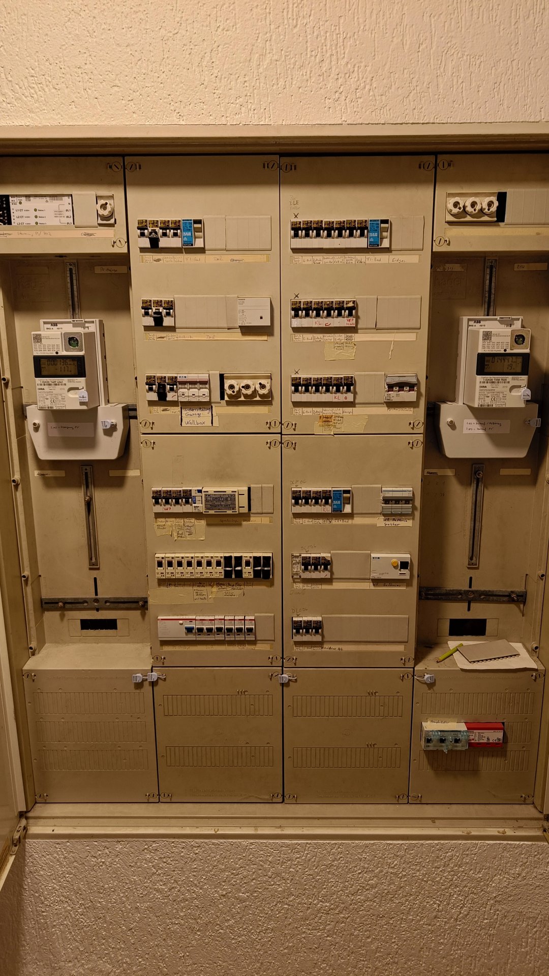

    Hi Leute,
    ich bin kurz davor meinen Gasherd gegen Induktion zu tauschen.
    Kabel würde ich selber ziehen und dann vom Elektriker auflegen lassen.
    Jetzt meinte letzten ein Bekannter, ich könnte dort laut Vorschrift eigentlich gar nicht dran, ohne einen zentralen RCD nachzurüsten.
    Wie ihr auf dem Bild seht:
    Es gibt nur einen Hauptschalter SLS E50 und Blitzschutz (unten rechts).
    Sowie Schmelzsicherungen (oben rechts).
    Nur die Bäder sind jeweils über einen FI abgesichert (die 3 blauen im Bild).
    Ebenso alles was zur PV-Anlage oder Wallbox geht über extra FIs.
    Frage:
    a) Muss ich hier eine zentralen FI direkt hinter dem Hauptschalter nachrüsten lassen, wenn ich an die Verteilung will?
    b) ist das eine gute Idee in einem Bestandshaus von 1989, oder knallt mir dann 1x die Woche der FI?
    c) Lebe ich gefährlich, wenn ich das nicht machen lasse bzw nicht drauf bestehe?
    Ich frage vor allem, weil der Elektriker, der hier schon 2-3x arbeiten verrichtet hat, zum fehlenden FI nie etwas gesagt hat.
    Danke und LG

    Also meiner Meinung nach hätte man schon gar keine PV einbauen dürfen oder sonstige Änderungen vornehmen, ohne die HV auf den aktuellen Stand zu bringen.
    Ob das einfach geht sagt dir der Elektriker vor Ort. FI nachrüsten sollte normalerweise kein großes Problem darstellen.
  4. #4 Fred Astair, 01.10.2023
    12.833
    6.688
    Warum denn das?
    Und was hat ein zentraler RCD damit zu tun und welche Vorteile hätte der? Den, dass das gesamte Haus tot ist, weil irgendwo ein minimaler Erdstrom abfließt?
    Da ist mir meine Aufteilung auf 8 einzelne RCD bedeutend lieber. Ein Zentraler kommt mir nicht in die Tüte.

    Durch die PV kommt ja ein zusätzlicher Stromkreis dazu, das könnte man (?) als wesentliche Änderung beurteilen? Verkabelung auf 16mm2 ändern ebenfalls?
    Zentraler FI wollt ich jetzt auch nicht haben. Wenn du aber eh schon einen Eli vor Ort hast würde ich in den Endstromkreise einen bzw. mehrere RCD haben wollen.
