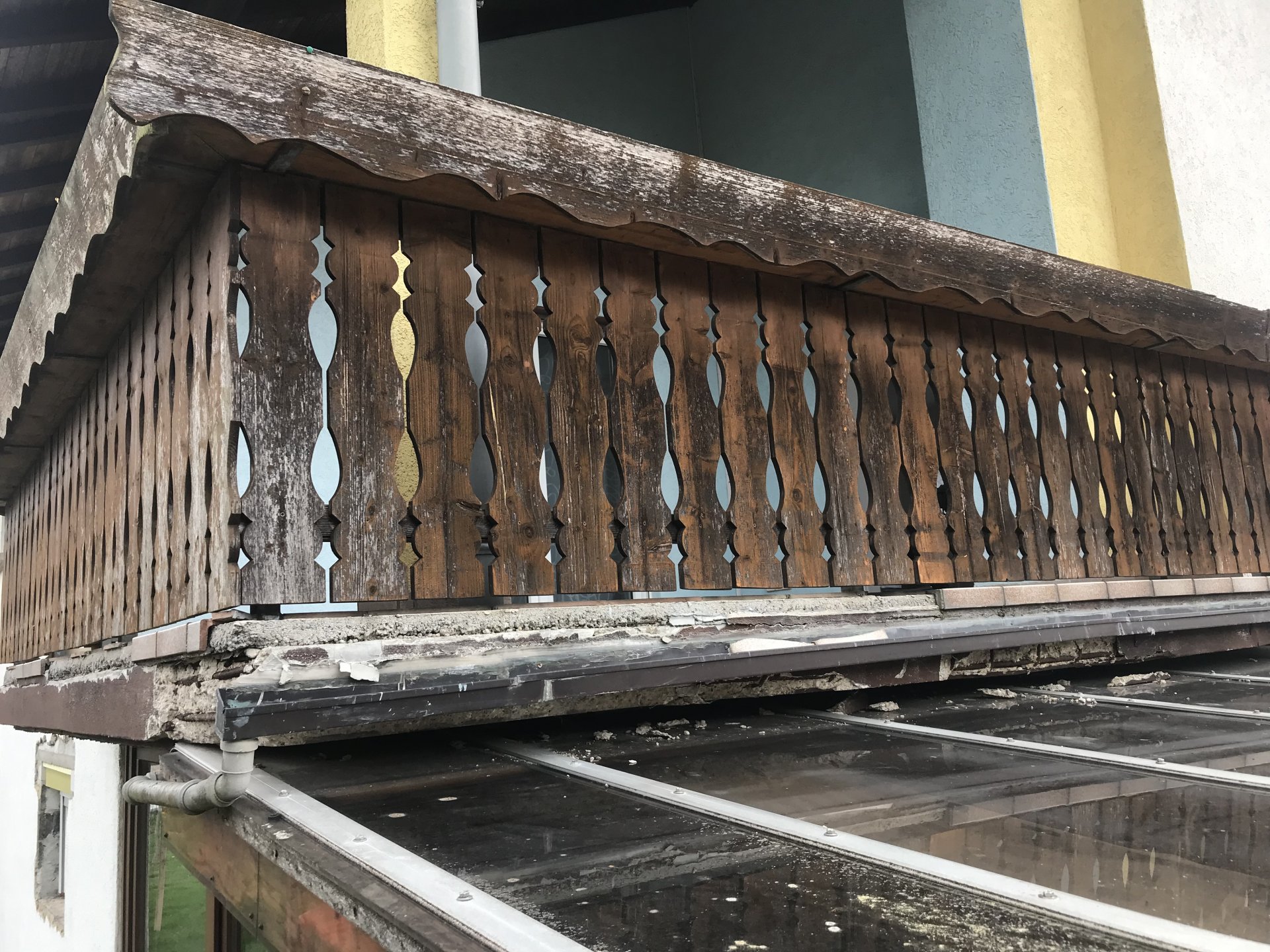

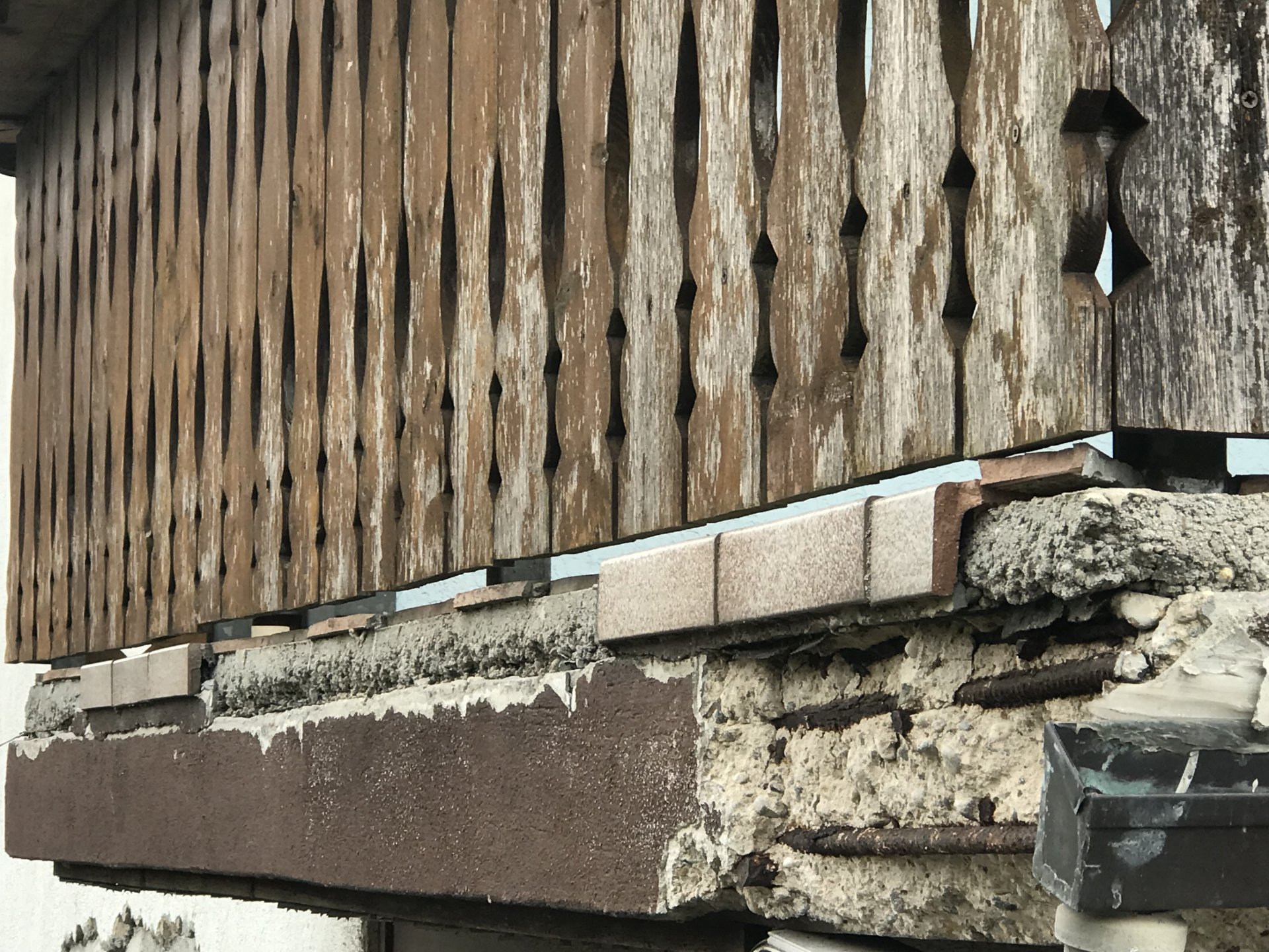

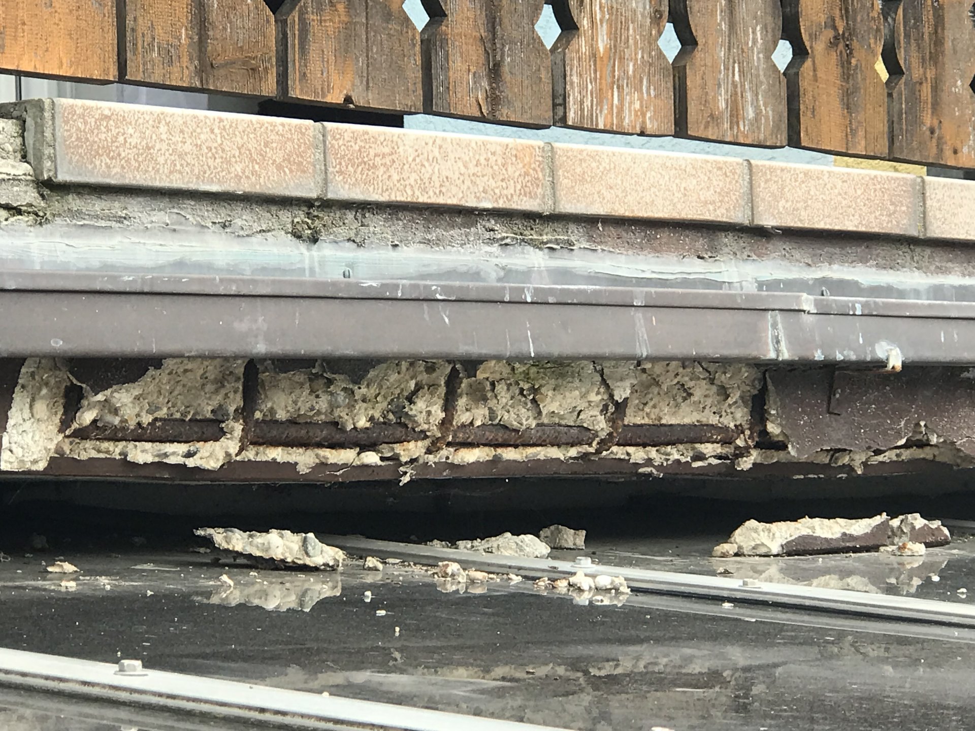

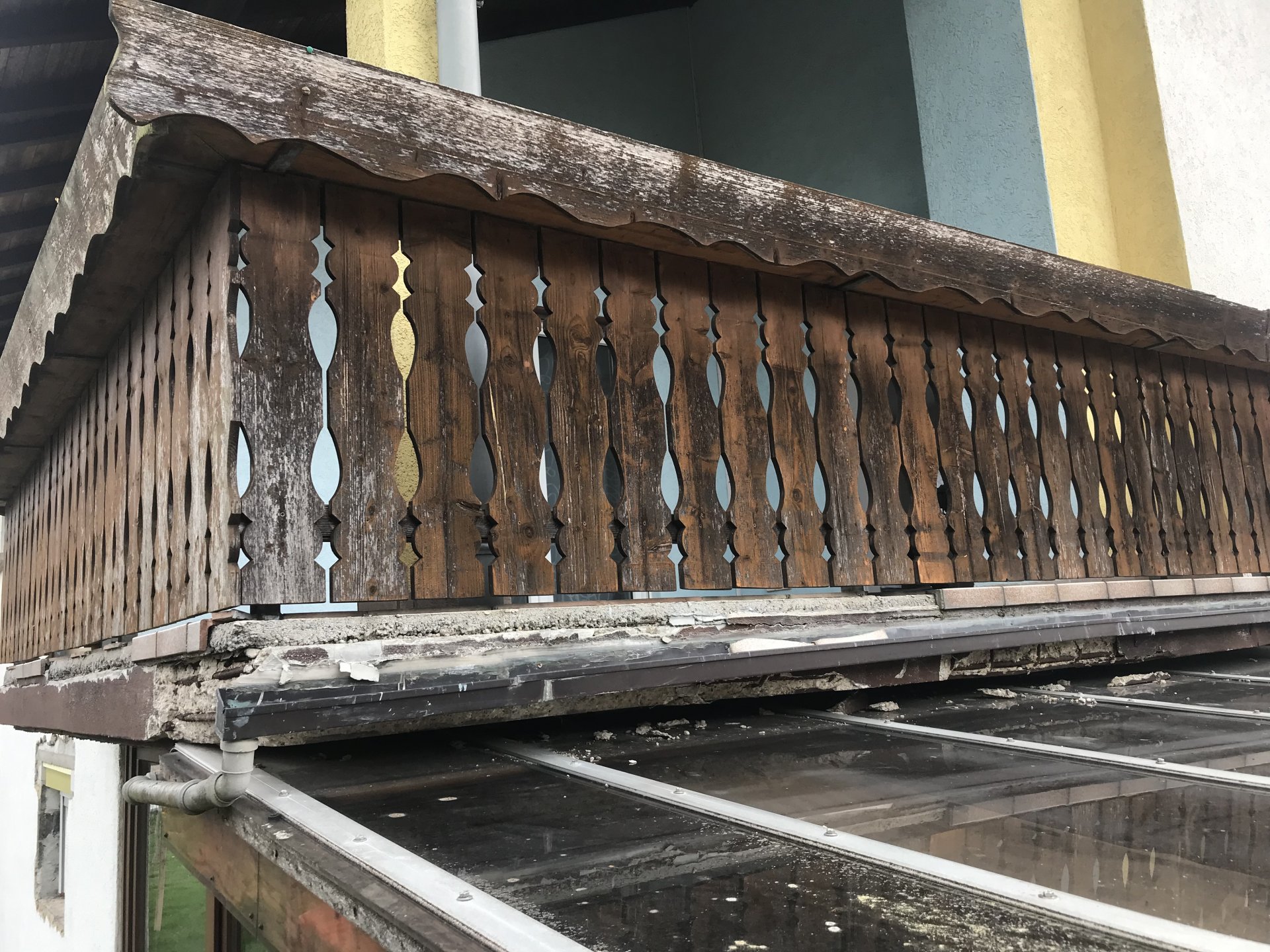

    bei uns müsste der Balkon im Prinzip komplett saniert werden, dazu fehlt jedoch schlicht die Kohle. Hat irgendjemand eine Idee wie ich den Zerfall stoppen kann? Durch die Feuchtigkeit und den Frost gehts aktuell noch schneller als im Sommer.
    würde so ein Abdichtungsspray helfen?
    Und wie siehst mit Ideen aus? Lässt sich das irgendwie halbwegs wieder ausbessern ohne eine Komplettsanierung? Sämtliche Handwerker würden nur eine Komplettsanierung um die 6000€ machen
    Grüße
    Daniel

    Was dir jetzt gerade wegerodiert ist nicht stabil. Die Schäden durch Frost im Beton und Korrosion in der Bewehrung, sowie der ganze Kram der dir jetzt wegbröselt sind irreversibel.
    Da hilft mMn nur Abtragen und neu Aufbauen. Wie bei einem faulen Zahn wird jeder Betonbauer so lange den porösen Beton wegnehmen bis wieder guter Beton und gute Bewehrung sichtbar ist, dann neu einschalen, neue Bewehrung verflechten und das ganze dann vernünftig mit Beton giessen.
    Anstatt Geld in die "Katastrophenkonservierung" zu stecken, investiere lieber ein paar Euro bei der Bank und lasse dir die Sanierung mittels Kredit finanzieren. Das ist wirtschaftlicher als den Schaden weiter zu verschleppen.

    Der lose oder leicht abgängige Beton muss runter.
    Dann muss die Bewehrung entrostet werden
    Dann muss mit Reparaturbeton (z.B. Nafufill) wieder neu aufgebaut werden.
    Da kommen mir 6.000€ jetzt gar nicht so viel vor.

    Ne echt nicht, alleine der Rückbau wird schon enorm

    Danke für eure Antworten. Ich hatte es ja schon befürchtet, dass das nicht mehr aufzuhalten ist. Werde noch mal den Betonbauer kommen lassen. Am besten lasse ich mir auch noch ein Angebot eine Abrissfirma machen.

    Man bekommt sowas nochmal für wenige Jahre provisorisch konserviert, für erstmal überschaubare Beträge. Aber das sieht dann halt nach einem notfallmäßigen Eingriff aus, man kann den Balkon nicht mehr nutzen und man erhöht dadurch die späteren Sanierungskosten auch noch etwas.
    Am einfachsten wäre es da, die Fehlstellen ganz grob mit einem eher "weichen" Leichtmörtel (der muss später wieder ab) zu reprofilieren und oben, sowie seitlich ne günstige Bitumenbahn aufzuschweissen. Gefühlte Kosten bei Eigenleistung 250€. Die Bitumenbahn muss umlaufend an der Wand sauber anschliessen und auch die Stirnkante abdecken, das ist hässlich, man hat alles mit dem Bitumen vollgeschmiert, etc... Aber wenn es gerade nicht anders geht, dann bekommst den Zerfall halt so doch nochmal ein paar Jahre verzögert. Das ist dann auch noch stark wartungspflichtig, das muss man sehr im Auge behalten, weil wenn da dann irgendwo das Wasser reinläuft, dann hast den Zerfall ziemlich sicher beschleunigt statt ihn aufzuhalten..
    Und ohne übergriffig werden zu wollen sage ich dir noch was. Wenn es gerade an dem da scheitert, dann musst dir ernsthaft überlegen wie das weitergehen soll. Es ist mit weitgehenden Sanierungspflichten zu rechnen, die wohl in den nächsten 10-20 Jahren zu erfüllen sind. Wenn die finanzielle Misere kein vorübergehendes Problem ist, dann wirds wohl bald ganz schwierig...

    1.Balkonbelag Fliesen und Estrich komplett entfernen
    und entsorgen!
    2.Dadurch wird die tragende Konstruktion entlastet
    und lässt weitere Bewertung zu!
    3.Sollte der Balkon keinen weiteren Schäden
    aufweisen, wird die korrodierte Vorderkante,
    gefahrlos bis 10 cm hinter gesunden Beton
    Kante zurück gestemmt und die Bewehrung
    freigelegt.
    4. Betonkante einschalen und mit hochwertigen
    Feinbeton auf Haftgrund wieder herstellen
    ausbetonieren.
    5. Wandputz bis 14cm über Balkon FF.
    Oberkante entfernen undWand freilegen.
    Waagerechte und senkrechte Sperrschicht
    gemäß technischen Vorschriften und Hersteller-
    Angaben aufbringen.
    Bituminös und Einbau einer Edelstahl Tropf-Kante
    und Anstellung für schwimmenden Balkkonbelag
    Platte auf Schutzflies und Splitt!
