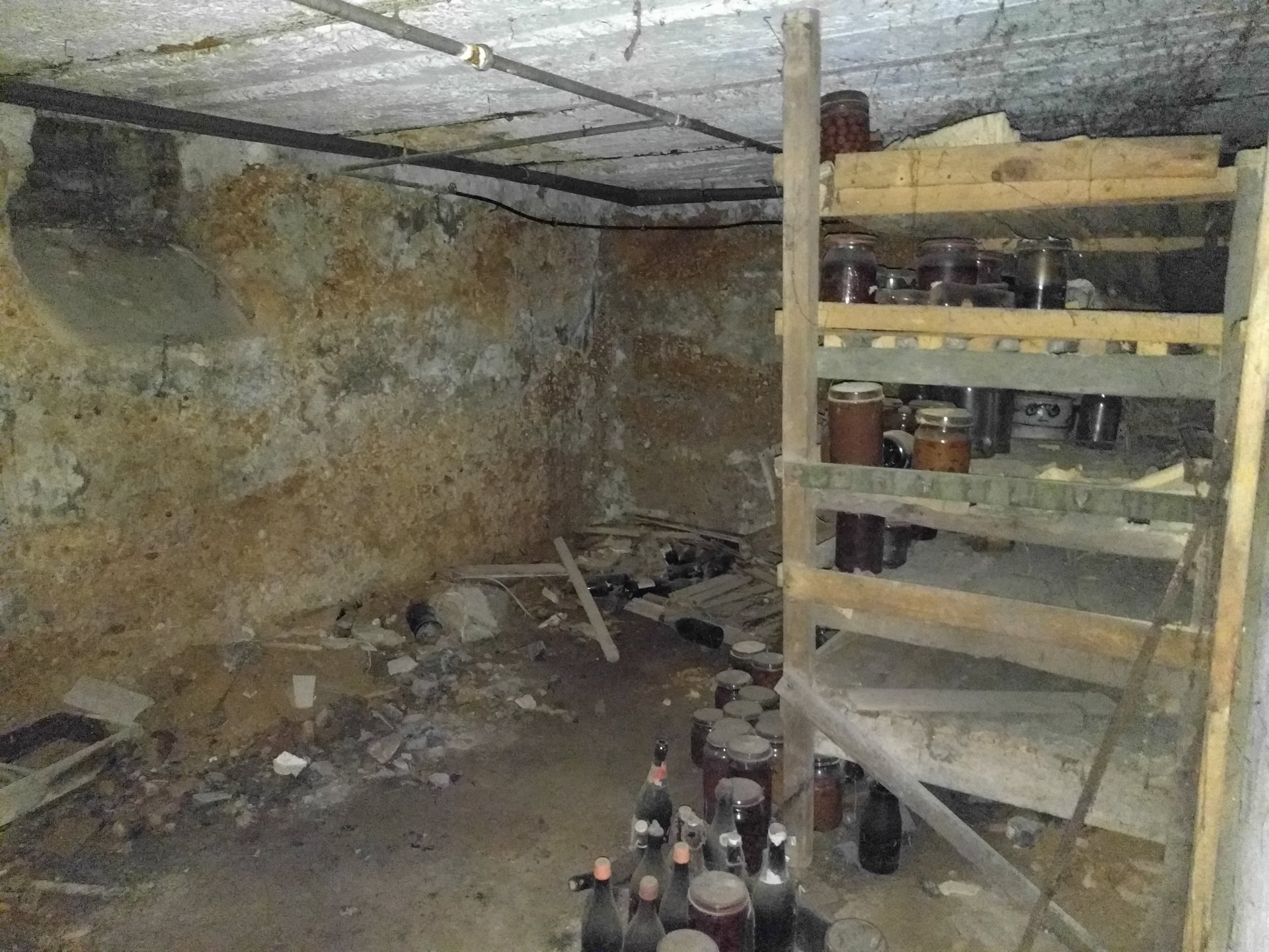

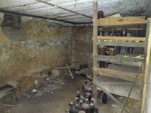

    ich interessiere mich für den Kauf eines Altbaus vom Anfang des 20ten Jahrhunderts, der sich in einem sehr schlechten Zustand befindet. Dementsprechend günstig ist er natürlich, allerdings schreckt mich der nasse Keller doch ziemlich ab.
    Feuchte Keller in Altbauten sind mir nicht neu, aber das hier sprengt so ziemlich meine Vorstellungskraft.
    Mein Problem ist, dass ich nicht abschätzen kann, was hier an Sanierung auf mich zukommen könnte. Ich will den Keller nicht komplett trocken bekommen, aber zumindest die Schädigung der Bausubstanz muss gestoppt werden.
    Der Keller besteht im unteren Teil (ca. 1,50 Meter) aus Betonwänden und ist nur im oberen Teil gemauert.

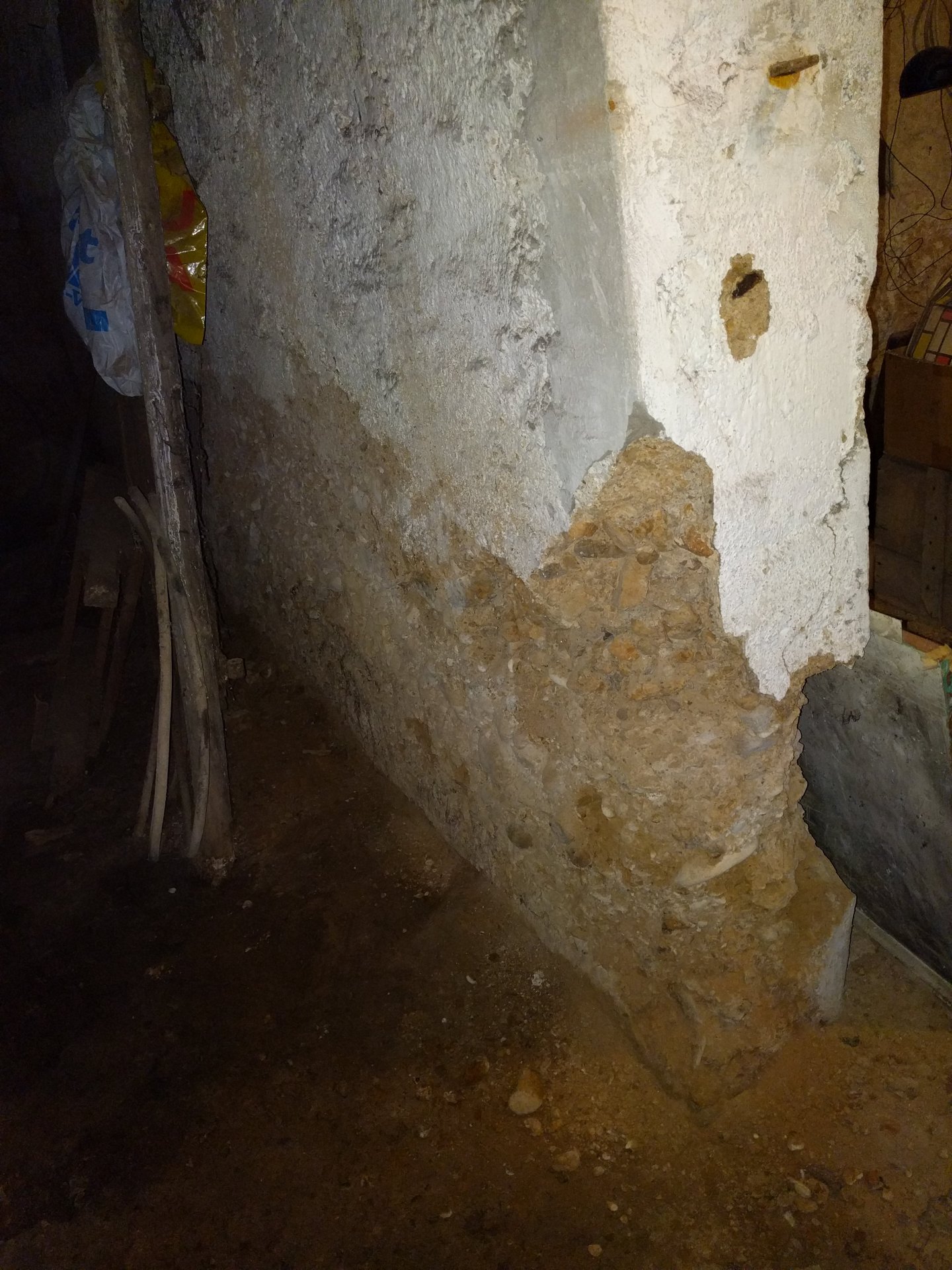

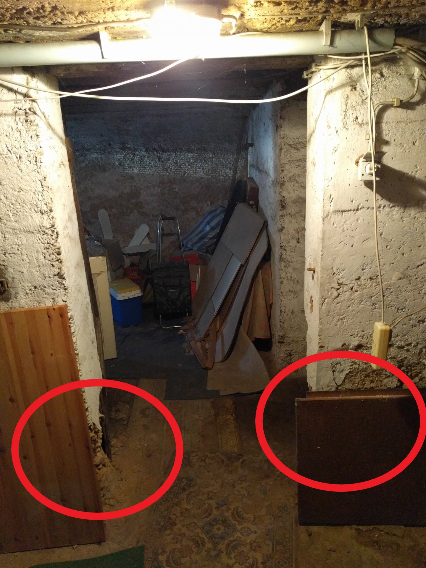

    Mein Eindruck ist, dass die Betonwände nur noch aus Gewohnheit zusammenhalten. Auf den angehängten Fotos kann man denke ich ganz gut sehen, was ich meine. Zwei Fotos zeigen jeweils den Blick in zwei verschiedene Kellerräume und auf die dortigen Außenwände. Gut erkennen kann man hier die bereits abgefallenen Bereiche der Wand und den auf dem Boden liegenden Sand, der wohl mal ein Teil der Wand war.
    Die beiden anderen Bilder zeigen eine konkrete Innenwand an der Ecke eines Durchgangs. Die Schadstellen sind auf dem ersten Bild rot eingekreist und auf dem zweiten ist eine Stelle im Detail zu sehen. Hier hat sich die komplette Ecke schon aufgelöst. Wenn ich dort mit dem Fuß leicht gegentrete, kommt mir ein ganzer Brocken Wand entgegen.
    Wie kann man so etwas sanieren? Sind solche Schäden überhaupt noch zu retten? Gefühlt würde ich sagen, man müsste die Decke abstützen, teile der Wände rausbrechen und Stück für Stück komplett neu gießen/mauern. Aber das ist jetzt meine Vorstellung als Laie ;).

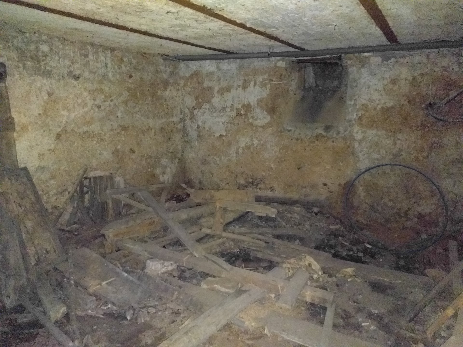

    Ein weiterer Punkt sind die durch die Feuchte verrosteten Stahlträger der Decke, die man auch auf einigen Bildern sehen kann. Ich denke, hier müsste auch zeitnah etwas getan werden...

    @Fabian Weber Ich denke, der Putz wird schon lange runter sein. In der Wand selber sieht man sehr große Kiesel, teilweise 5cm
    Durchmesser, die man mit ein wenig Anstrengung einfach aus der Wand ziehen kann :(. So dicke Steine waren vermutlich nicht im Putz. Hat man solche Steine denn auch Stampflehm beigemengt? Dann würde ich das mal prüfen.

    bevor man sich bei diesem Objekt gedanken über die Wände macht, sollte sich ein Statiker erst einmal die Deckenträger ansehen.
    Besonderst die in auf den Außenmauern aufliegenden Enden, diese sind oft derart verottet das eine Tragfähigkeit nicht mehr gegeben ist !!

    Ein weiterer Tipp, besonders wenn ich das zweite Bild sehe. Beschäftige dich bitte auch einmal mit dem Thema holzzerstörende Pilze. Wenn ich feuchten/nassen Keller lese und die ganze Holzansammlung da im Keller, könnte dies auch ein Thema sein. Schlagwörter für Google: brauner Kellerschwamm und Hausschwamm.

    Er fand den Keller soweit ganz in Ordnung. Zumindest sieht er keine Gefährdung der Bausubstanz. An vier Stellen sind die Deckenträger im Bereich der Auflage geschwächt. Die soll ich vor der Wand z.b. mit einer Stahlstütze in einem einfachen Punktfundament absichern. Ansonsten sind die Stahlträger von zwei Fensterstürzen komplett durchgerostet. Das hält er aber für unkritisch, da diese maximal 50cm breite Öffnung für die Statik ohne Bedeutung ist. Die Stürze ließen sich auch leicht ersetzten.
    Die Aussenwände haben 45 cm und gelten laut seiner Aussage als sogenannte Schwerlastwände. Sie sind in Stampfbeton ausgeführt und aussen vermutlich direkt gegen das Erdreich gegossen, also ohne Schalung. Zur Stabilität meinte er, dass sie den damaligen Kosten von Zement geschuldet, hauptsächlich aus Sand und Kies bestehen. Daher bröckeln sie auch so leicht. Das wäre bei der Dicke aber unproblematisch. Von einer Kernbohrung zur weiteren Untersuchung hat er mir abgeraten. Diese wäre seiner Meinung nach hier nicht nötig. Das Ergebnis könnte er mir auch so vorhersagen, nämlich dass die Wand aufgrund des geringen Zementanteils sehr porös ist. Dafür wäre die Bohrung dann zu teuer und im Anschluss hätten wir das Problem, das Loch wieder verschließen zu müssen. Aber selbst wenn innen schon 10 cm abgefallen wären (das sind sie nicht), wären immernoch völlig ausreichende 35 cm übrig. Es ginge auch weniger um die Druckbelastung von oben durch das Haus, als um den seitlichen Druck durch das Erdreich. Er hat mir das mit einem Kartenspiel erklärt. Legt man einen Kartenstapel einfach nur auf den Tisch (entspricht der porösen Wand), kann man einfach einzelne Karten aus dem Stapel ziehen. Drückt man von oben aber kräftig auf dem Stapel (auf die Wand drückt das Haus), ist der Stapel stabil und man bekommt die Karten nicht mehr raus. Mit viel Kraft kann man nur noch den Stapel als ganzes verschieben. Bei der Wand ist es genauso. Das seitliche Verschieben der Wand als ganzes ist hier das Problem und auch da hat er Entwarnung gegeben.
    Er rät mir mittelfristig, die Wand von aussen trockenzulegen und wenn ich auch innen eine schöne Putzfläche möchte, sollte man langsam im "Pilgerschrittverfahren" eine Meter Wand um etwa 20 cm von innen abtragen und neu aufmauern, bis man einmal rum ist. Das wäre aber kein Muss.
    Insgesamt rechnet er mit den vier Stahlträgern und den Fensterstürzten mit weniger als 10.000 EUR kosten. Darin enthalten ist auch eine von ihm empfohlene Rostschutzbehandlung der Deckenträger, um ein Weiterrosten zu verhindern.
    Wie gesagt, war ich davon positiv überrascht. Man muss aber sicher dazu sagen, dass ich den Keller als reinen Lagerraum in seiner ursprünglichen Funktion erhalten und nutzen möchte. Es geht mir also nicht um einen trockenen und nutzbaren Keller wie in einem Neubau.
