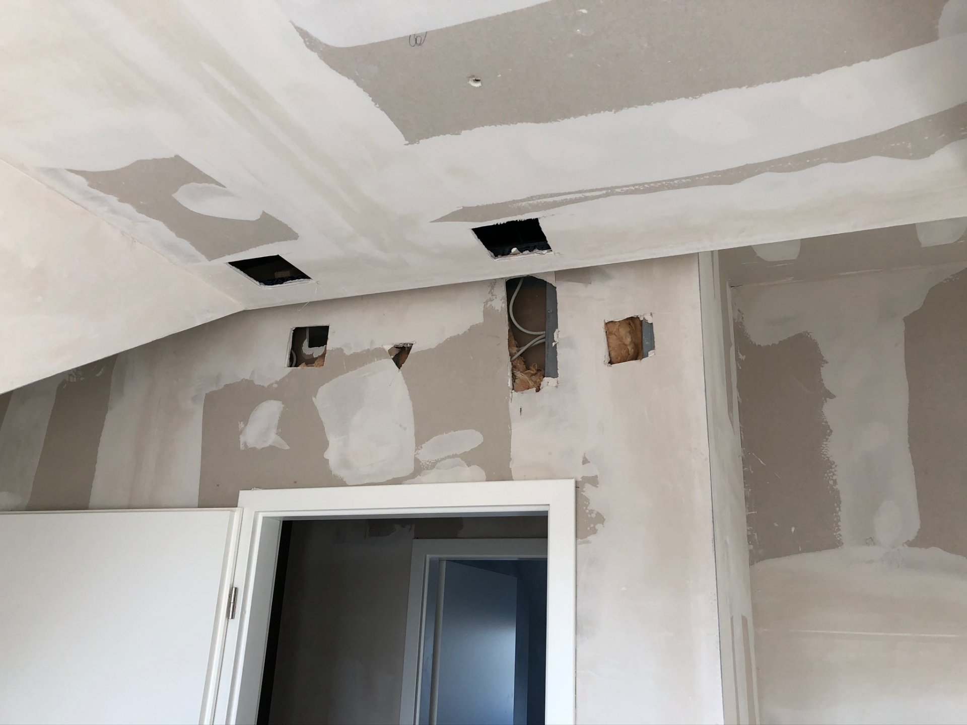

    meine Frau und ich lassen zurzeit eine Doppelhaushälfte errichten. Das Dachgeschoss des Hauses wollten wir uns zweiteilen lassen. Die Baufirma hat das mit einer Rigips-Konstruktion auch zunächst umgesetzt.

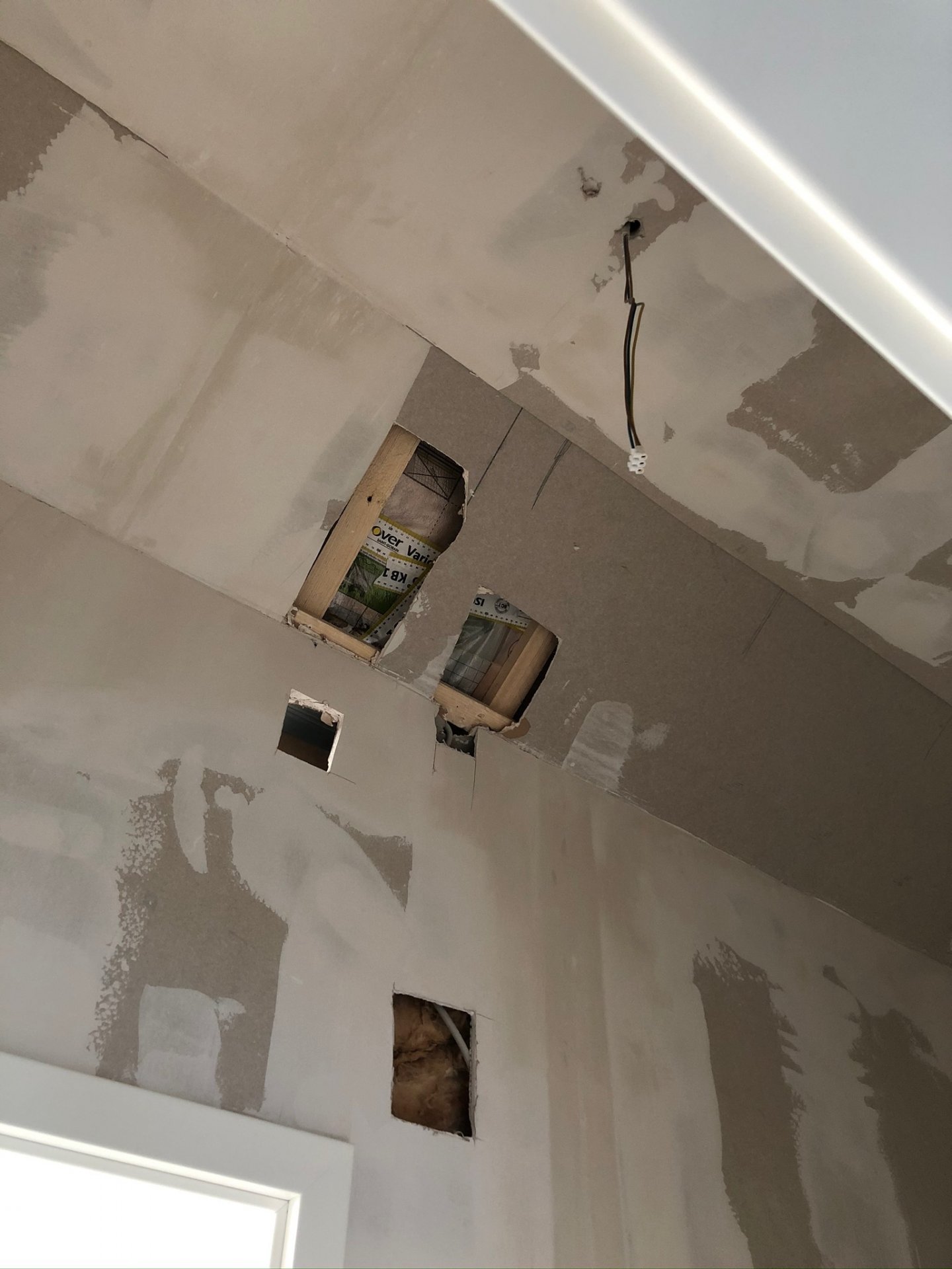

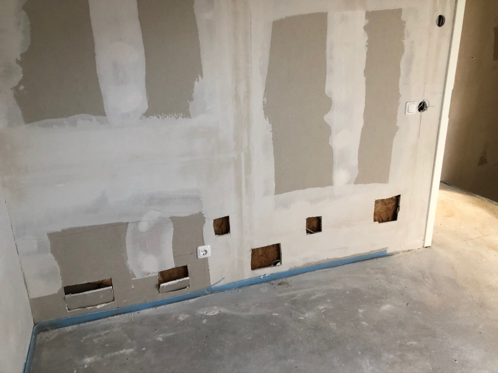

    Jetzt waren wir gestern im Haus und haben festgestellt, dass ganz viele Löcher in die Rigipsplatten geschnitten wurden. Der zuständige Polier sagte uns, dass das gemacht werden musste, da man nicht gewusst habe wo die Elektrokabel liegen. Austauschen wolle man die Platten nun nicht. Man sicherte uns zu das Ganze wieder "fachgerecht" zu verschließen.
    Weiterhin wurde beim Schneiden eines der Löcher das dahinter befindliche Ständerwerk beschädigt.
    Ist eine solche Bauausführung üblich? Müssen wir das so hinnehmen oder können wir auf einen Austausch der Platten bestehen?
    Vielleicht finden wir hier eine Antwort, ich würde mich sehr freuen.
    Vielen Dank bereits im Voraus und liebe Grüße
    Markus

    ich vermute mal, dass hier E Leitungen vergessen wurden und nun nachträglich installiert wurden.
    Machbar ist das schon, aber diese Öffnungen müssen sauber eckig geschnitten, Profile oder Lattung eingesetzt
    und dann verschlossen werden. Eine saubere großflächige Spachtelung wäre dann der Abschluss.
    Ich sehe aber ein anderes Problem, man sieht, dass die Dämmung teilweise entfernt oder verschoben wurde,
    das muss natürlich wieder in Ordnung gebracht werden, was sich u.U. sehr schwierig gestaltet

    Keine Luftdichtigkeit gegeben
    War die Dämmung schon vorhanden?
    Wenn die Gipskartonwand von der Baufirma errichtet wurden müssen die doch die Kabel dahinter gesehen haben???
    Davon ganz abgesehen müssen solche Dachausbauten luftdicht errichtet werden-
    Dampdbremsen MÜSSEN installiert werden
    und mit Blower-Door-Test der Luftdichtigkeitswert nachgewiesen werden können.
    Bei der jetzigen Ausführung ist das völlig unmöglich,
    sofern nicht dahinter eine einwandfreie Dampfbremsebene besteht, wozu ohne genauere Infos nichts gesagt werden kann.
    Ansonsten droht neben viel höheren Heizkosten Kondensatenstehung, Schimmel und mögliche Verrottung.

    Also ich sehe da eine Dampfbremse......wer sagt denn, dass die Wände auch eine benötigen? Ich sehe Metallstände, daher wird es eine Vorwandkonstruktion sein. Solange dahinter verputzt ist...
    Vielleicht nicht sofort die Panikwelle schieben...

    Zunächst erstmal vielen Dank für die schnellen Antworten!
    Wäre das denn ein Mangel den man geltend machen kann wenn alles wieder verschlossen wird? Wir haben einen Bauträger als Vertragspartner.
    Durch die Baufirma wurde zunächst das Dachgeschoss samt Dampfbremse und Dämmung als ein großer Raum errichtet. Im Nachgang wurde das einzimmerige Dachgeschoss dann durch eine externe Firma (von der Baufirma beauftragt) in zwei Räume samt kleinem Flur geteilt. Beim Errichten der Raumtrennungen wurden die Elektrokabel bereits mit in die Rigipswände verlegt. Die Löcher dienten wohl nur der Suche nach den Kabeln.

    Wie so oft ist Herrn Teichs Antwort voll neben dem Thema
    nein, es ist kein Mangel, vorausgesetzt die Öffnungen werden fachgerecht (wie oben beschrieben) verschlossen

    Könnte mir vorstellen dass es an bestimmten Stellen einfacher und schneller wäre eine ganze Platte zu tauschen als 5 Löcher zu flicken
  9. Alex88
    6.723
    3.663
    vor dem spachteln ja, jetzt sieht es so aus, als wenn bereits fertig gespachtelt ist

    Die Kabel sind doch auch ohne Sinn und Verstand verlegt. Wie soll man denn da noch die Leitungsführung nachvollziehen

    Bei dem unteren Loch sehe ich keine Dampfbremse- vor Ort untersuchen.
    Auch Kabeldurchführungen müssen abgedichtet werden-
    nur zwischen beheizten Räumen sind Dampfbremsen unnötig.
