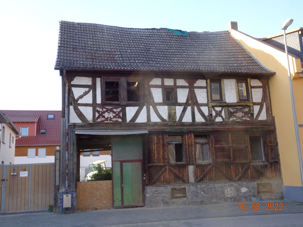

    Bei dem angehängten Haus hat der Denkmalschutz derartige Forderungen gestellt, daß die Eigentümer den Wiederaufbau abgebrochen und sich im Garten eine neue Bleibe gebaut haben. DSC03236x.jpg DSC03237x.jpg DSC03239x.jpg
