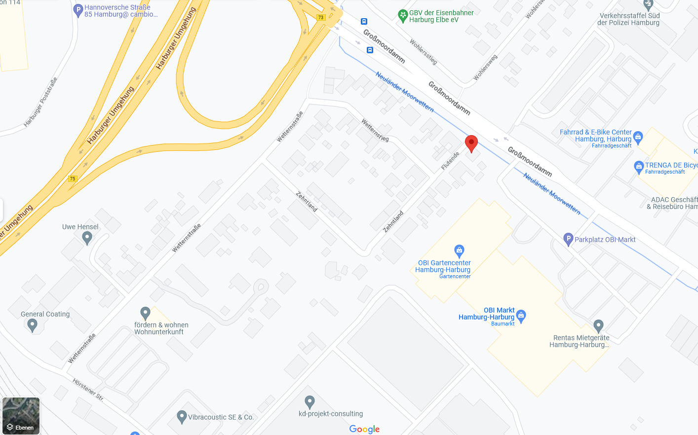

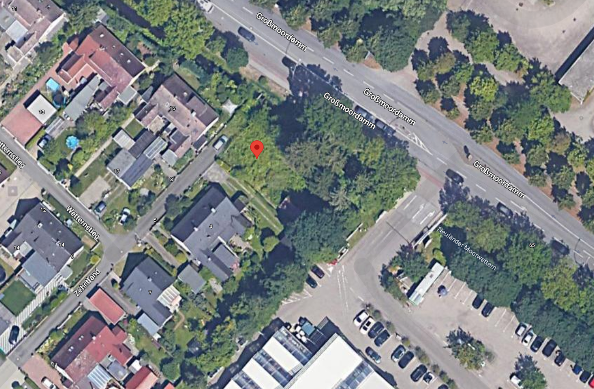

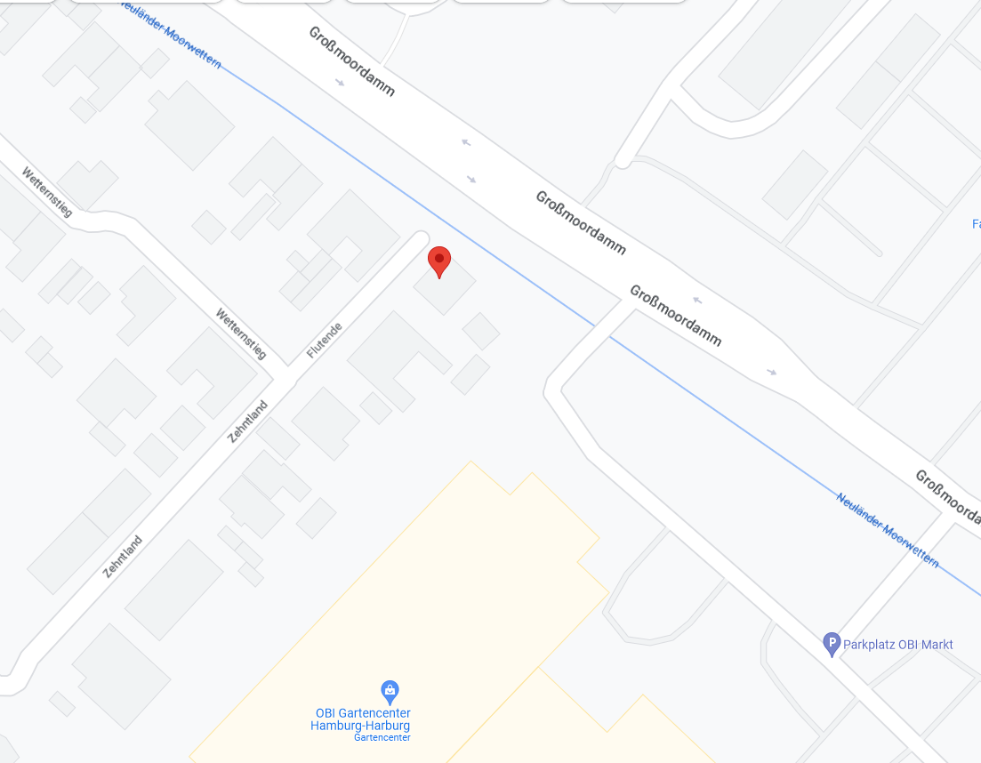

    Hier mal Tante Google.
    "Flutende" = Sackgasse worüber die Aufrichtung erfolgen soll
    Grossmoordamm wäre die breiter und stärker befahrene Strasse, worüber ursprünglich die Stellung erfolgen sollte.
    Problematik: Stark befahren & Bäume dazwischen.
    An sich für Hamburg ein ganz gut gelegenes Grundstück.
    Alles sehr nahe (10 Gehminuten zur S-Bahn/Fernbahnhof, diverse Einkaufszenter, Autobahn in Wurfnähe, aber doch genügend weit weg wegen dem Lärm,...)
    dennoch in einer ruhigen Sackgasse gelegen und für Kinder gut geschützt ;-)

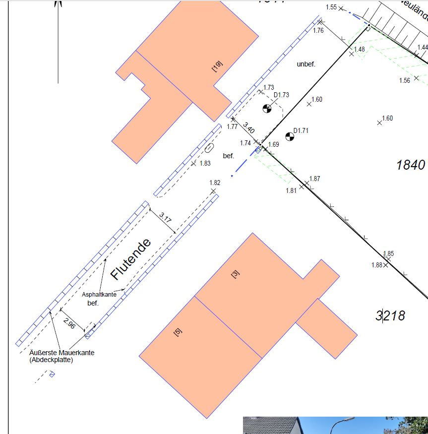

    Hier noch der schmale Teil der Zufahrt:
    Die schmalste stelle ist etwas um die 3.15m.
    Hatte dies noch extra vermessen lassen.
    Nett ist auch der Schacht direkt dort, wo die Vorderachse des 40t zu liegen kommen sollte.
    Gem. Baufirma kann der 40t Kran aber auch hinter dem Schacht zu stehen kommen - dort muss das Fudament für den Parkplatz eh vorbereitet werden.
    Sprich:
    Extra Vorbereitung für Kran sollte sich in Grenzen halten - wenn es nach Vorstellung der Baufirma läuft.

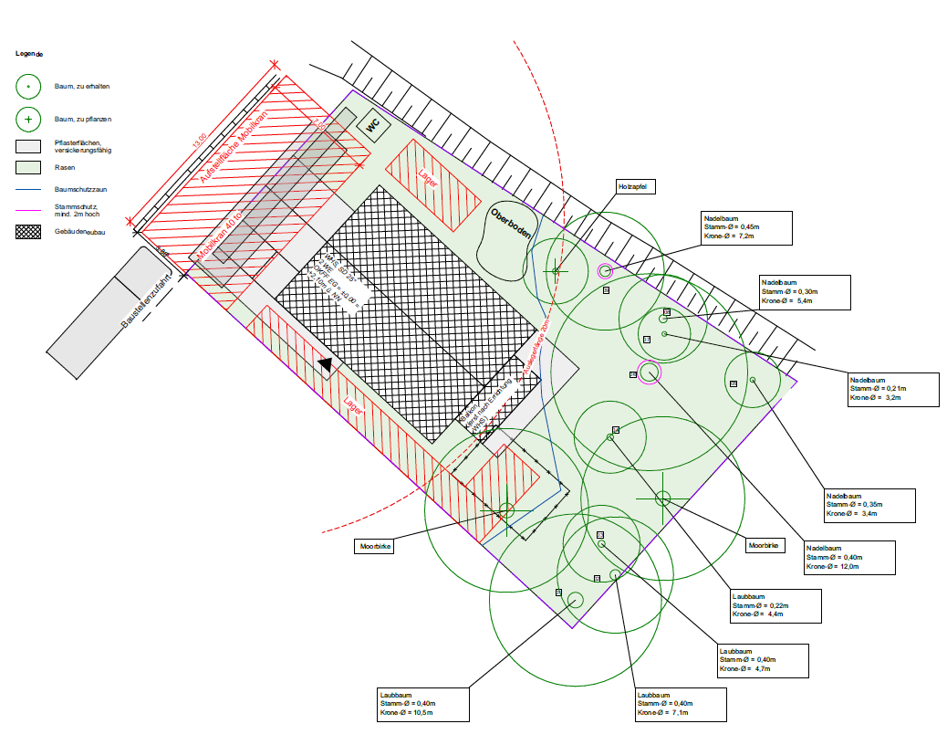

    Da ich mein Grundstück bereits einige Monate vor der Hausplanung erworben hatte und der Baumbestand teils nicht mehr so gut aussah, hatte ich im April ein Unternehmen mit der Kontrolle der Bäume beauftragt.
    Dabei ist herausgekommen, dass 1 Baum Tot, 1 fast Tot und 3 nicht Erhaltenswert sind.
    Auf dessen Basis hatte ich bereits einige Monate vor Antrag Baugenehmigung einen Fällantrag für den Halbtoten Baum plus ein Weiterer eingereicht.
    Dies hat sich im Anschluss als falsches Vorgehen herausgestellt - mein Antrag wurde ein paar Monate später abgelehnt, da ich dies gemeinsam mit dem Bauantrag stellen hätte müssen.
    Sprich:
    In meinem Fall hat es keinen Sinn gemacht, den Fällantrag unabhängig vom Bauantrag zu stellen.
    (Zu dem Zeitpunkt des Fällantrages wusste ich noch gar nicht was ich baue)
    Herausforderung Fällantrag
    Mit dem Fällantrag musste ich eine Wertermittlung des beantragen Baumes sowie eine Bilanzierung machen.
    Dummerweise kam diese Nachforderung aber genau zu dem Zeitpunkt, wo die Sperrfrist für die Baumfällung endete.
    Sprich: Nach rund 20 Telefonaten hatte ich einen Meister gefunden, welcher bereit war die Wertermittlung innert 2 Wochen für 1.700 EUR (!) zu erstellen.
    Ich vermute gelinde gesagt, dass ich dort massiv Geld liegen gelassen habe - mangels anderen Anbietern aber ohne Wahl blieb.
    Die Wertermittlung ergab am Schluss, dass ich zwei Ersatzpflanzungen machen muss - weiters nicht tragisch, da ich eh 3 neue Bäume pflanzen wollte.
    (3 gehn weg, 3 kommen)
    >> Wenn hier Jemand Vergleichswerte hat, was das Normalerweise kostet, würde mich das interessieren.

    Hallo Ckfh,
    Dein Bericht zeigt, dass Du anscheinend ganz schön dicke Nerven für das Projekt benötigst und noch Einiges vor Dir hast ... Ich hoffe Deine Baufirma gibt noch Gas und liefert dann auch ordentlich.
    Dein Lageplan zeigt ja auch nicht wirklich optimale Bedingungen. Bedenke, dass der Mobilkran nicht nur Fläche sondern auch tragfähigen Unterbau benötigt. Vermutlich wird man verlangen, dass die Fläche geschottert und verdichtet wird. Da Du sicherlich später dort auch etwas Grün haben wollen wirst, muss das dann teilweise auch wieder weg. Vielleicht besser vom Niveau auch gleich so anlegen lassen, das später für Einfahrt und Stellplatz Teile weiter genutzt werden können ? Nur so meine Gedanken dazu. Die Hausbaufirma denkst sich das möglicherweise einfacher als das Kranunternehmen später ...
    Viel Erfolg weiterhin

    Ich denke beim Bau wird man immer mit Problemen konfrontiert sein.
    Bisher konnte ich dies eigentlich immer sehr gut durch hartnäckigkeit und eigenen Einsatz lösen - bei der aktuellen Baufirma hat man da aber mit "Ignorieren" ein gutes MIttel gegen mich gefunden ;-)
    Der Mobilkran wird zu grossem Teil auf der Fläche gestellt, wo anschliessend die Parkplätze entstehen.
    Ursprünglich waren 4 Parkplätze geplant - somit wäre sauber die komplette Kranstellfläche anschliessend für die Parkplätze genutzt wurden.
    Genehmigt wurden mir allerdings nur 2, daher habe ich nun in der Tat eine gewisse Fläche (ca. 1/4), welche ich "umsonst" nur für den Kran vorbereiten muss.
    Wir sind aktuell noch am prüfen, was wir auf der Fläche schlussendlich machen dürfen.
