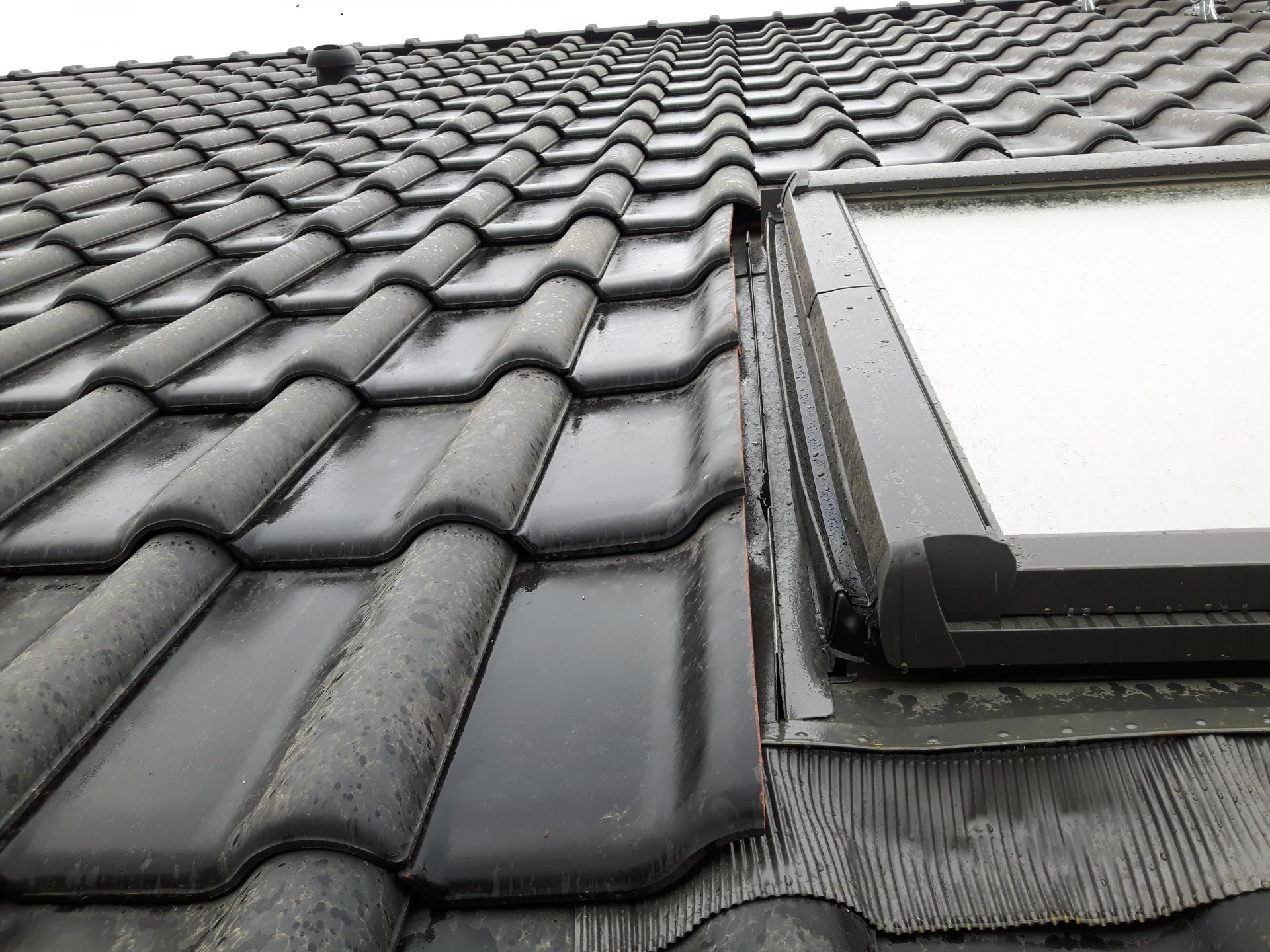

    Guten Tag zusammen!
    Bei uns wurde ein Dachfenster eingebaut. Auf der linken Seite ist die Position jedoch so ungünstig, dass nun ein großer Hohlraum enstanden ist (siehe Bild) ich finde es sehr unschön. Gibt es eine Möglichkeit es besser zu machen (Ziegel sind vorhanden) bzw. besteht in dieser Version Gefahr, dass Wasser unter den Ziegeln in das Dach läuft?
    Danke!

    Sorry der Platz ist zu groß, das ist mangelhaft..... bis an Steg ran decken.
    Bei den ersten Ziegeln muss unten, in der breite des Bleches, die Kralle vom Ziegel entfernt werden.
    Damit Wasser ungehindert auslaufen kann.
    Lüfter hinter dem Fenster und wahrscheinlich vor dem Fenster fehlen auch ….. Profis wieder am Werk
    Ich weis nicht, ich kann mich jetzt täuschen aber ich glaub das Fenster sitzt auch nicht richtig vorne, das Blech sieht so weit runter geklopft aus.... evtl. falscher Lattenabstand zur Ziegellatte.

    Sprich die vier Ziegel neu zuschneiden lassen.
    Das mit den Lüftern sagt mir leider auch nichts... was sollen diese belüften?

    Dein Dach wird an der Traufe belüftet und am First entlüftet.
    Du hast eine Koterlatte ebene, dort zirkuliert die Luft also von Traufe zu First.
    Ist ein Fenster im Feld ist die durchlüftung und zuluft unterbrochen.
    Deshalb baut man vor dem Fenster und über dem Fenster Lüfter ein, damit die Be und Entlüftung wieder funktioniert. Machen viele nicht ist aber ein Mangel....
    Ja Ziegel nachschneiden.
