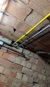

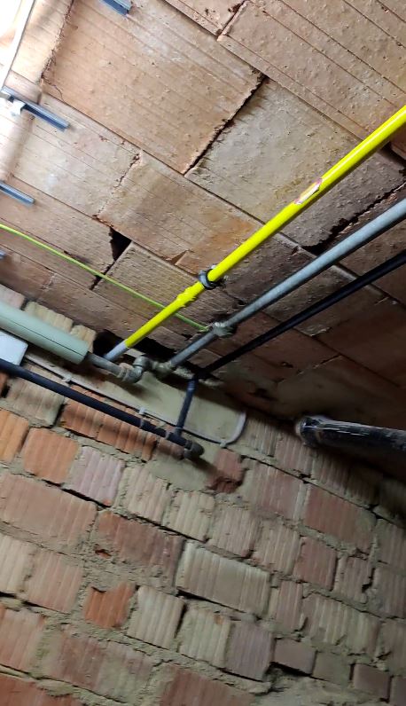

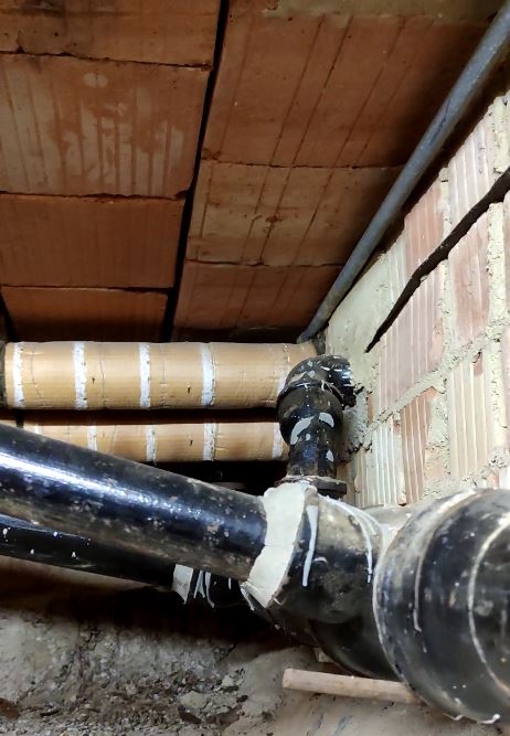

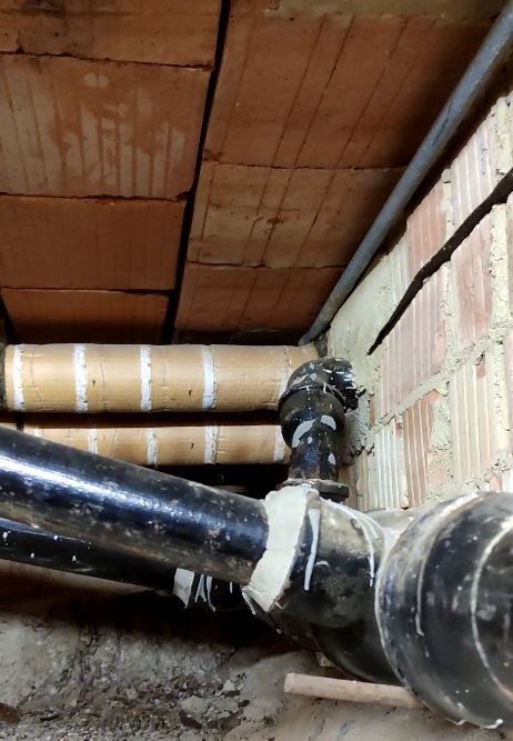

    Hallo zuzammen,

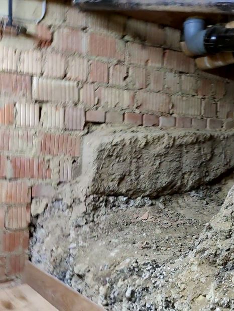

    ich hab letztens ein Haus besichtigt, welches an einem sehr leichten Hang liegt. der Keller ist halb unterkellert. Ich würde schätzen 30% haben eine Deckenhöhe von 1,7m bis 1,4m. Der Rest ein ganz normaler ordentlicher Keller mit augenscheinlich gegossener Decke
    Frage zum Fundament/Stein:
    In den flachen bereichen, sieht man den "Stein" worauf das Haus gebaut wurde, auch einen komischen ausgefrästen Bereich. Ehrlich gesagt, habe ich sowas noch nie gesehen ist es üblich?
    Weiss jemand warum es da einen ausgefrästen Bereich im Stein gibt?
    Frage zum Ziegel/Decke aus Ziegeln:
    Desweiteren sieht man mit welchem Ziegel das Haus erbaut wurde. Nun ist mir aufgefallen, das in dem Flachen bereich die Decke auch diese Ziegel hat.
    a. Aber warum? Weiß jemand was das ist? Sollte die Decke nicht gegossen sein?
    b. Erkennt man, ob es eventuell Asbest Ziegel sind o.ä. ( falls es sowas gab?)?
    Grüße

    Bei der Decke werden die Ziegel wohl nicht das Tragelement sein. Evtl. eine Hourdis decken variante.

    Gutes Stichwort, danke.
    Heisst , nichts wo man sich Sorgen machen sollte, richtig?
    Aber sollte man bei Hourdis decken nicht die Stahlträger sehen?
    Grüße

    Weiss jemand um was für eine Art Ziegel es sich handelt, bzw. ob dieser eventuell Schadstoffbelastet ist?
