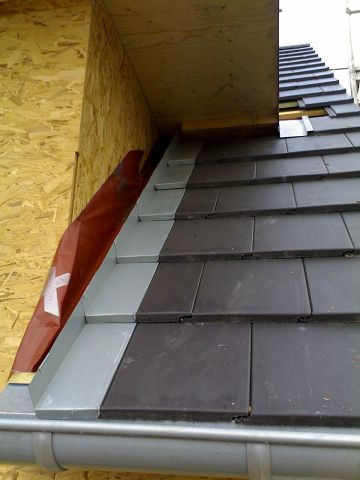

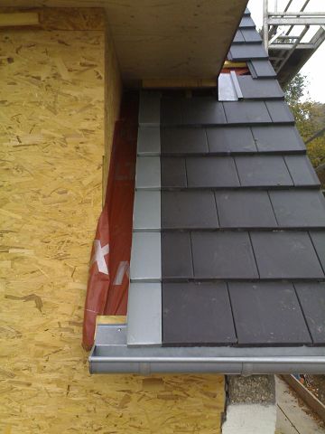

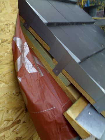

    Hallo Schorsch
    ich habe es leider nicht früher geschafft die Bilder zu machen.
    Bei diesem Bauvorhaben kommen an die Gaube noch 14 cm WDVS, daher haben die Anschlussbleche den Abstand zur Wand.
    Ich habe für jede einzelne Pfanne ein Blech abgekantet (Material ist Rheinzink Zinkblech vorbewittert pro blaugrau), das in die Rillen der Dachpfannen eingreift.
    Die Anschlussbleche können maximal 15 cm breit werden, wegen dem Rastermaß beim Tegalit.
    Wenn das WDVS vom Verputzer aufgeklebt wurde, kommt auf den hochgekanteten Schenkel der Bleche ein PVC-Abschlussprofil mit Anschlussgewebe (Z.B. Masc MUKV oder Protektor Typ 03749) und wird eingeputzt.
    Damit bleiben die Anschlussbleche gegenüber dem Verputz beweglich, eine Rissbildung wird verhindert. Ausserdem ist kein Anpressprofil und damit kein Silikon nötig
    Ich hoffe ich konnte Dir mit den Bildern helfen. Wenn du noch Fragen zur Ausführung hast, nur zu.
    Grüße Markus
