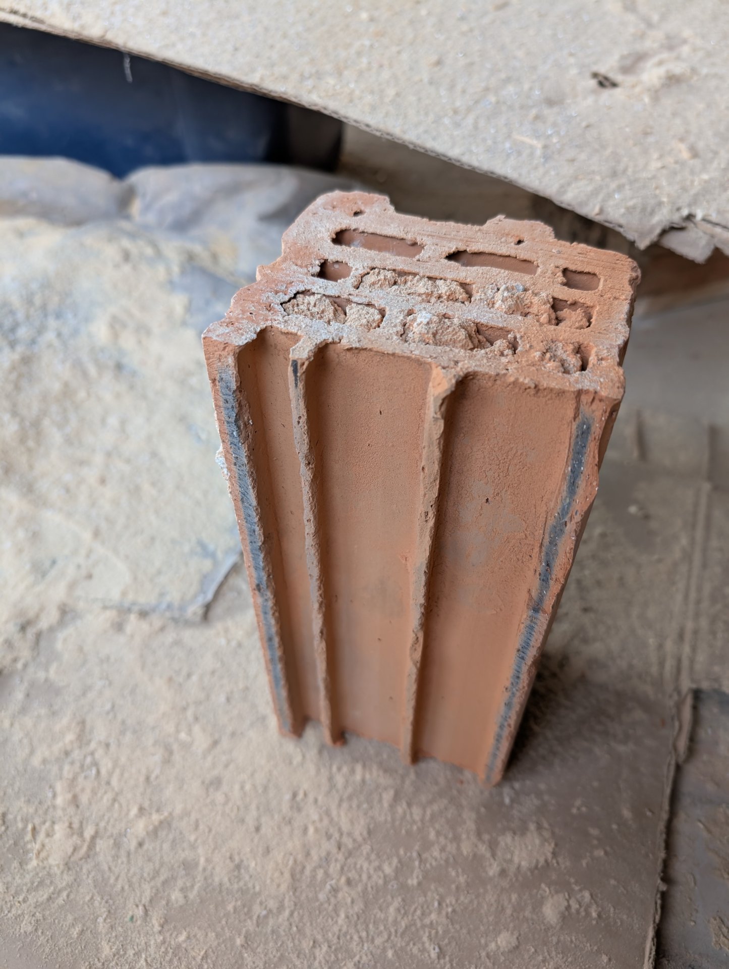

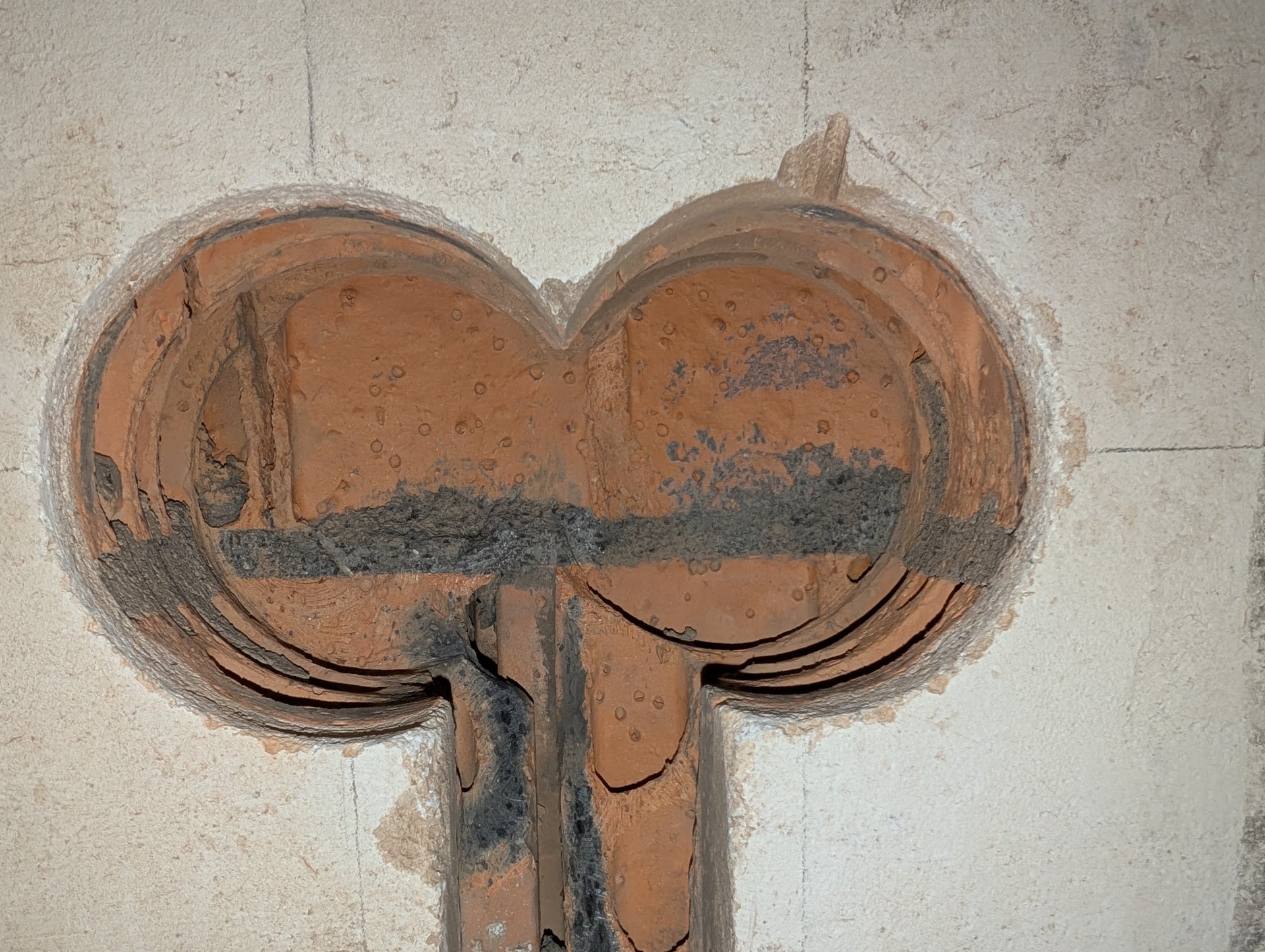

    ich baue momentan etwas um. Dabei ist mir aufgefallen, dass überall Ziegel mit einer schwarzen Schicht verwendet wurden (siehe Foto). Die schwarze Schicht ist sehr fest und lässt sich deutlich schwerer durchtrennen (z.B. mit Flex oder beim Steckdosen bohren. Wenn ich neue Ziegel im Baustoffhandel haben diese keine solche Schicht. Könnt ihr mir sagen was es mit der schwarzen Schicht auf sich hat und aus was diese besteht?
    Zudem ist auch der Mauermörtel sehr schwarz. Den Zementmörtel, den ich so habe ist dagegen eher hellgrau. Was ist das für ein schwarzer Mörtel und was sind dessen Vorteile?
    Haus ist 1993-1994 in Baden-Württemberg erbaut worden.

    Das ist eine Schicht aus Ton. Der schwarze Mörtel hat den Vorteil, dass die Ziegel aufeinander stehen bleiben und dein Haus nicht zusammenfällt.

    Glaube eher die haben die Steine damals „eingetaucht“ so wie es aussieht und es war eine Mörtel Mischung mit viel Zement oder dunklen Zuschlägen wie Asche

    Dunklere Verfärbungen können durch Vermischungen während des Steinherstellung kommen. Kontaminiertes Ton oder Mergel, was nicht negative Einfluss auf steinfestigkeit haben muss.
    Beim Mörtel kann ich mir vorstellen das es an Zuschlagstoff liegt. Je nach dem was sie für Sande genommen haben damals.
    Alles qualitativ unbedenklich…

    Ah OK.
    Beim Mörtel dachte ich auch schon an Asche, den unterschiedlichen Sand kann ich mir aber auch gut vorstellen. Danke :-)
    Bei den dunklen Schichten im Ziegel habe ich das Gefühl, dass diese die Steinfestigkeit deutlich erhöhen und auch so gewollt sind. Sie kommen nur in der Außenwand der Ziegel vor und sind gleichmäßig zwischen dem rotem Ton eingebettet.

    In der Nähe von Hochofenanlagen hat man gerne Granulat aus Hochofenschlacke verwendet. Hier im Saarland findet man das überall, unter Pflastersteinen, im Beton, in Hohlblocksteinen etc.
