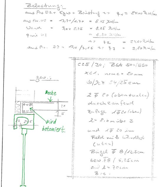

    Moin,
    ich habe schon das halbe Forum durchsucht, finde aber keinen Beitrag der meinem Fall jetzt ähnelt.

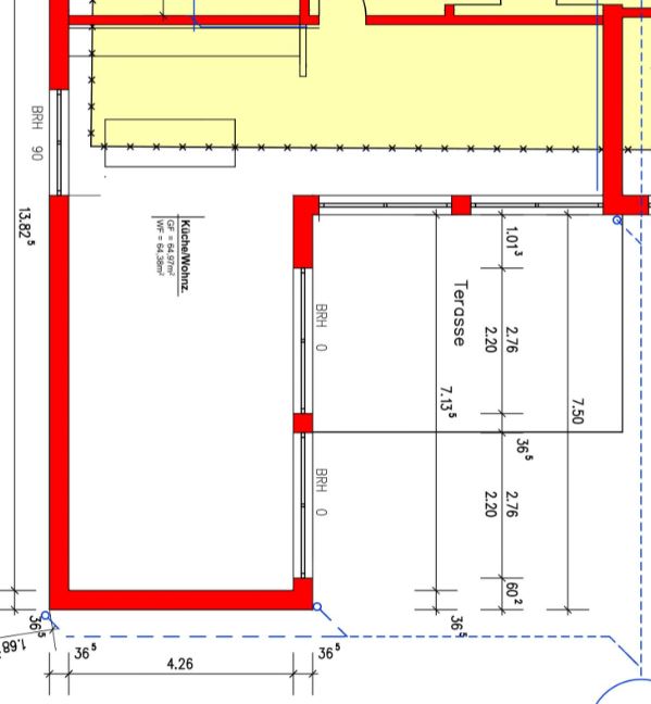

    Ich baue momentan ein EFH mit Wienerberger T8 in 36,5 und Wienerberger S8 MW in 36,5
    Ich habe auf der innenseite eines L-Anbau 4 Großflächige Fenster geplant, (siehe Anhang). Darüber sollen Rollladenkästen aus Ziegel 36,5cm breit und 30cm hoch von Wienerberger.
    Die mittleren oder rechten. Bin mir noch unschlüssig.
    Die Rolladenkästen werden Deckengleich, auf Deckenhöhe wird der Sturz betoniert. (Siehe Skizze im Anhang)
    Was haltet ihr davon? halten das die Rolladenkästen aus? Auch auf der Breite von 2,8 und 2,6m Lichtemaß Fenster?
    Frage 2, kann man in diese Rollladenkästen einfach einen Standard Elektroantrieb einbauen? Hat da jemand erfahrung damit?
    Frage 3, Wieviel Auflagefläche sollten die Rollladenkästen haben?
    ich habe zwischen den Fenstern nur eine 36,5 x 36,5cm Säule aus Wienerberger S8 Steinen mit MW.

    Zu Frage 1:
    Der Statiker sollte die Durchbiegungsbegrenzung beachten, damit keine unzulässigen Verformungen aus dem Deckenrand auf den Rollladenkasten drücken.
    Frage 2 und 3 sollte doch wohl der Fensterbauer oder der Jalousieexperte beantworten können - kommt ja neben der Spannweite auch ein bisl auf das Gewicht des Panzers an.
  3. #3 SIL, 30.07.2020
    10.891
    4.222
    Roka Per oder Lit? mind a 6 cm Empfehlung 12 cm allerdings bist du mit deiner Lichte knapp über dem Standardlängen.
    2)ja
    3)s.o.
    Alternative wäre zum Beispiel bero Kasten für Ziegel MW die gibt es mit oberseitigen Anschlusseisen und bis 5m Standlänge.
    Ist doch Balken/Unterzug drüber @BaUT
