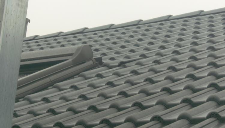

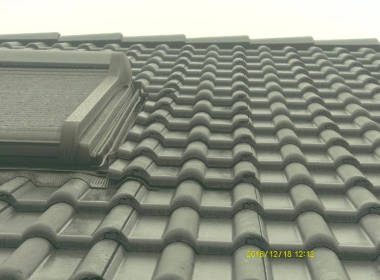

    Ein weiters Guten Tag an Alle,
    wie ich schon hier http://www.bauexpertenforum.de/showthread.php?100045-Firstrolle-Gratrolle geschreiben hatte, habe ich noch mehr Fragen.
    Wie bereits geschrieben wurde unser Dach neu gemacht, wir bekammen auch neue Dachfenster.
    Ist es wirklich so, dass die Ziegel (nein wir haben Brass Dachsteine) hochstehen dürfen?
    Der Zimmerchef und der Bauleiter (ist auch Zimmermeister) sagen es geht nicht besser.
    Ist das richtig? Kann etwas passieren?
    Es bedankt sich fürs ansehen und kommentieren der Bilder
    Der Saniergenervte Helmut

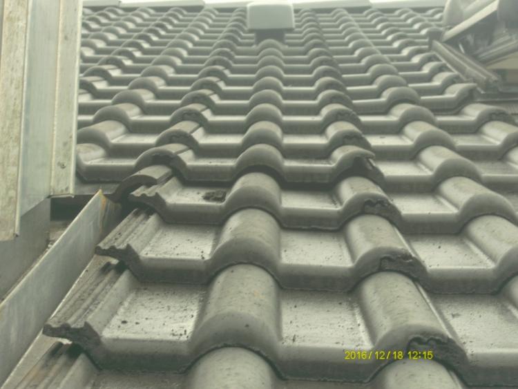

    Einer geht noch
    Nochmals Gruß Helmut

    Die unterlegten Bleche haben alle einen Wasserfalz , das ist einer der Gründe warum die Ziegeln etwas hochstehen, wenn du nun den Wasserfalz plattdrücken würdest, besteht die Gefahr das das Wasser nicht sauber abgeleitet wird , und unter die Ziegel ins Unterdach läuft .
    Das ist nunmal der Preis den man für Dacheinbauten zahlen muss .

    Ein leichtes hochstehen ist stellenweise nicht vermeidbar. Den ersten unteren Stein am Fenster kann man auch auf der Unterseite etwas bearbeiten das es nicht ganz so wild ausschaut. Wenn ich aber die kleinen Stücke sehe die am Fenster verbaut sind, krieg ich brechreiz.(Bild 4) Normal hätte anstelle eines ganzen Dachsteins ein halber verdeckt werden müssen und der Anschlussstein am Fenster aus einem ganzen geschnitten werden müssen.
    Will nicht alle über einen Kamm scheren, da es auch bei den Dachdeckern genügen schwarze Schafe gibt.
    aber sowas passiert öfters wenn der Zimmerer meint das ganze Dach decken zu müssen...Zimmerer und Dachdecker sind nicht umsonst zwei verschiedene Lehrberufe.
    Wie gesagt, gibt da mit Sicherheit auch ausnahmen, aber die sind wie bei allem eher die Ausnahme als die Regel...
    Was macht denn die ganze Armee Dunstrohre am First? Mein ist ja super das die alle oberhalb vom Fenster sitzen. Ist das ein Mehrfamilienhaus?
    Wer hat die Blecharbeiten durchgeführt? Nieten im Stehfalz? :respekt

    Guten Morgen Zusammen,
    vielen Dank für Eure Antworten, hoffe meine Zimmermänner bekommen das noch schöner hin. Wäre wohl wirklich sinnvoller wenn ein Dachdecker das Dach deckt. Man macht sich als Laie über so etwas keine Gedanken, man hat ja auch einen Planer.
    @Bamboocha: Ja es ist ein Mehrfamiliienhaus. Es sind zwei volle Wohnungen, und das Dachgeschoß wurde später ausgebaut. Außerdem ist im Keller noch ein Zimmer mit Dusche/WC. Ist es in Ordnung, dass die Dunstrohrbe über den Fenstern ist. Ist von Dir etwas doppeldeutig geschrieben.
    Ganz Du mir noch ein Stichwort zu den Nieten im Stehfalz geben? Kontatkorossion???

    Dunstrohr sollte meines wissens mind 2m oberhalb vom Dachfenster /Gaube sein , wegen dem mgl Gestank, wer wil das schon .
    Der Niet , wenn er nicht aus Kupfer ( bei Zink ) ist , wird keine Kontaktkorrosion auslösen , aber das Material evtl am Bewegen hindern .

    Das ist einfach nicht fachgerecht. Normal bedarf es keiner Niete im Falz, oder generell bei Stehfalzarbeiten. Vermute das nicht sauber genug gemessen/gebogen wurde und die Niete den Falz so zusammenhalten soll...Gut, einen Schaden wird das jetzt eher nicht verursachen, aber ist halt doch etwas "gemurkse". Wobei es da auch wesentlich schlimmere Sachen gibt im Bereich Blech.
    Wie mein Vorredner schon geschrieben hat...Dunstrohre oberhalb vom DFF ist richtig...Hatte mich nur etwas über die "Dunstrohrarmee" gewundert. Aber bei einem Mehrfamilienhaus kein Thema...
    Die sollen das einfach nacharbeiten mit den hochstehenden Dachsteinen...Bestehe auf jeden Fall drauf, dass auch mit halben Dachsteinen beigearbeitet wird, so das der ganze Dachstein geschnitten wird und so besser und sicherer am Anschluss liegt. Wurde das Dach geklammert? Ist aus Versicherungstechnischer Seite Pflicht...Manche Versicherungen bestehen sogar auf eine Dokumentation mit Verklammerungsplan und Bestätigung durch den ausführenden Betrieb.

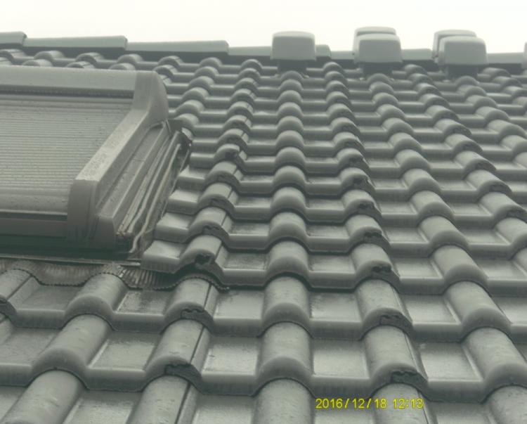

    Also die hochstehenden Dachsteine kann man besser an arbeiten, dem ersten Dachstein gehört unten der Fuß abgeschnitten, somit kann fällt der Dachstein ab und das Wasser kann ablaufen.
    Es sieht auch so aus das keine Lüfter vor und hinter den Fenstern / Kamin eingebaut wurden. Dies muss nachgebessert werden da sonst die Hinter Lüftung fehlt.
    Desweiteren sieht die Überdeckung auf die Kaminverwahrung sehr knapp aus, mind. 12 cm seitliche Überdeckung und hinterm Kamin mind. 10 cm freier Wasserlauf.

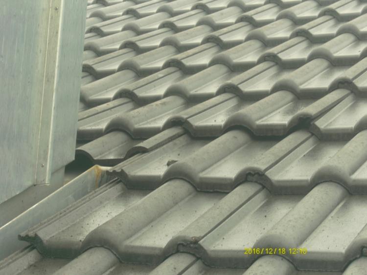

    @Tarunio...Wie siehst Du denn bitte die Überdeckung? Im Seitenbereich ist ein Stehfalz an den rangedeckt wurde. Wie weit das Blech unter den Dachstein reicht sieht man auf dem Bild nicht.

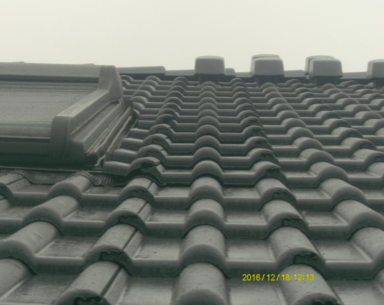

    @baomboocha, ganz einfach er hat 4 cm freier Wasserlauf und dann kommt der hochstehende Falz, jetzt gehört ganz ran gedeckt und kein freier Wasserlauf mehr (dafür hat er den Falz).
    Aussehen tut es auch noch bescheiden.
    Wie funktioniert die Durchlüftung bzw.. Entlüftung vor Durchdringungen wenn die Luft nicht bis zum First kommt? Ohne Lüfter immer schriftlich wie du sagst Bedenken anmelden. Viel Ahnung haben die leider nicht gehabt.
    Dann zu Bild 4, hätte er die ganzen Dachsteine durch halbe Dachsteine ersetzt, wären die geschnitten größer geworden und die Dachsteine würden nicht so abstehen.

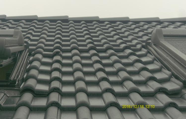

    hoffe Ihr hatte geruhsame Feiertage. Ich möchte Euch auch nur kurz mit einer Frage belästigen.
    Wenn jetzt, neben den Fenstern, halbe Steine verwendet werden sollen, muss man dann eine ganze Reihe von oben bis unten austauschen, oder funkioniert es auch nur die neben den Fenstern zu tauschen?

    Das funktioniert bei diesen Dachsteinen auch nur im Fenster Bereich

    das Thema mit den hochstehenden Ziegeln hatte sich für unseren Zimmermeister erledigt. Wahrscheinlich durch die anderen Gegebenheiten, Mängel hat er sich der Sache nochmals angenommen.
    Es fand eine Begehung, ohne mein Wissen, durch den Zimmermeister, unseren Planer und den Braas Außendienst statt. Zu Eurer Information das Ergebnis:
    Laut Herrn Außendienst Braas gibt es keine Anforderungen an die Ebenheit der Dacheindeckung. Es gibt die Möglichkeit bei sehr flachen Eindeckungen (z.B. Tegalit von Braas) eine stärkere Dachlattung zu wählen und Einbauten zu versenken. Somit kann das Hochstehen der Ziegel minimiert werden. Herr Zimmermeister hat nun zugesagt, dass er es versuchen wird halbe Ziegel einzubauen um einen größeren „Endziegel“ im Bereich der Fenster zu erreichen. Herr Braas Außendienst war aber der Meinung, dass dies nichts bringt. Wir werden dies versuchen.
