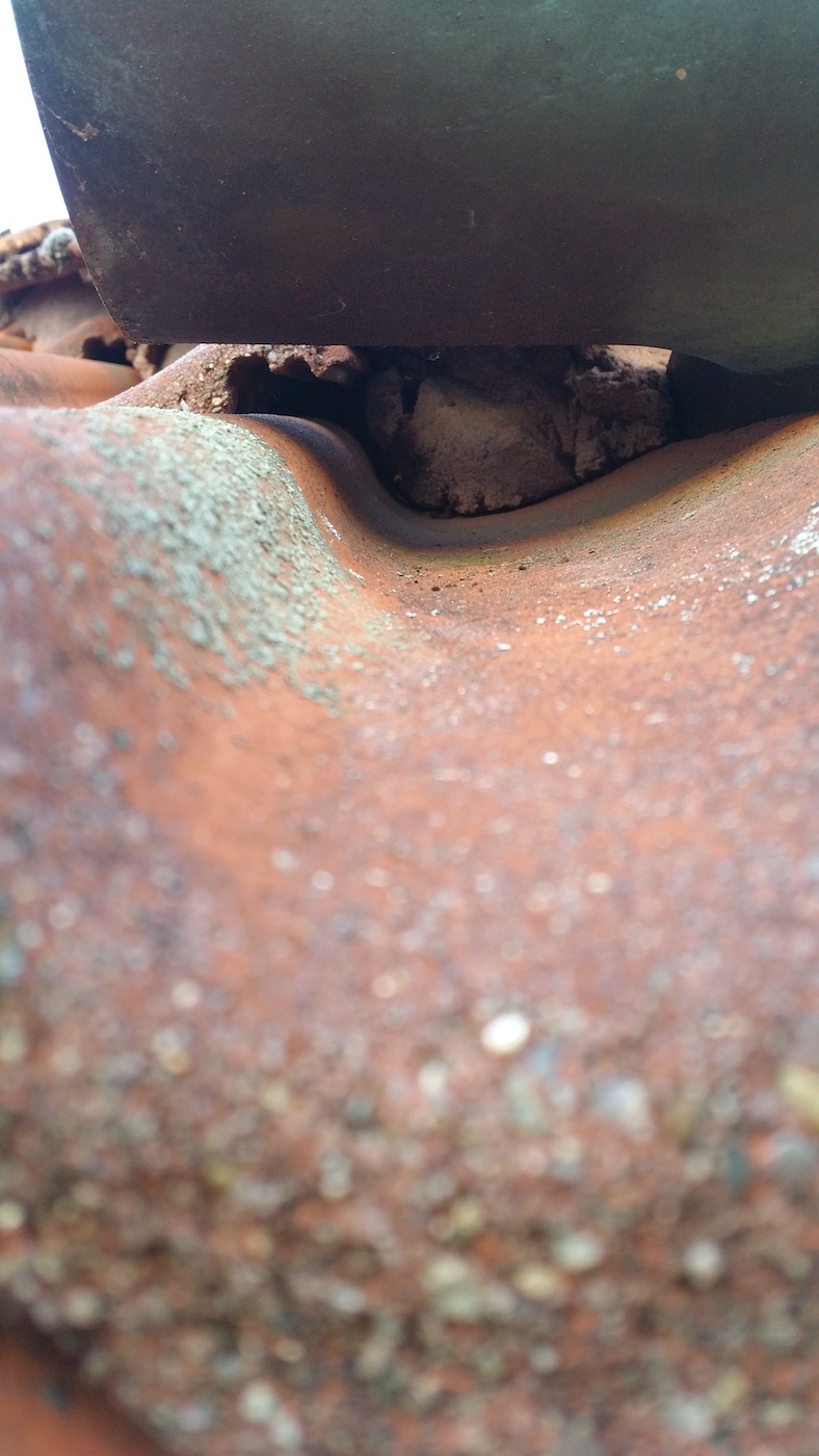

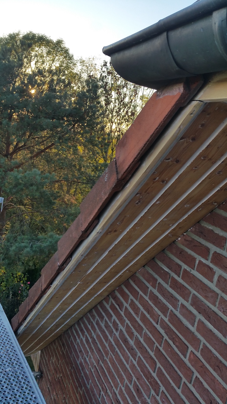

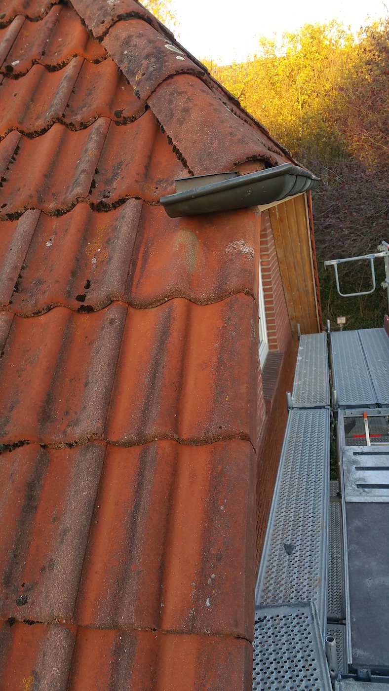

    ich bereite gerade alles vor um den Dachüberstand zu streichen, da die Farbe bereits abblättert und ich hier ran muss wenn ich nicht will, dass das Holz kaputt geht.
    Auf der einen Seite ist es mir gelungen eine Ziegel so anzuheben, dass ich die Nägel ziehen konnte und die Ziegel abnehmen konnte. Dann kam ich auch an die nächsten ran. Auf der anderen Seite geht aber gar nichts. Die Ziegel liegen so eng, dass sich nichts bewegt. Zudem ist die oberste Ziegel auf beiden Seiten mit Mörtel "gesichert".
    Gibt es eine Möglichkeit die Ziegel abzunehmen um das Brett an der Seite das halb unter der Ziegel liegt ordentlich und vollständig schleifen zu können?

    Ich kann nicht erkennen, ob es sich um eine Farbe oder eine Lasur handelt.
    Mit einer Lackfarbe sollte man solche Bretter im Freien nicht streichen. Das Holz wird im Freien naß, aber kann wegen der Lackschicht nicht trocknen und verrottet unter der Lackfarbe.
    Eine Lasur ist besser und muß nicht abgeschliffen werden.

    Die Wahl der richtigen Holzbehandlung ist wichtig, keine Frage.
    Jemand der sich die Mühe macht Ziegel abzumontieren hat sich ganz sicher darüber Gedanken gemacht.
    Aber Petra hat schon Recht, einen dicken Lack würde ich persönlich hier auch nicht nehmen.
    Zur gestellten Frage kann ich leider nur sagen vermörtelte Ziegel sind ziemlich blöd. Vorsichtig mit einem Hammer und Schraubenzieher oder dünnen Flachmeissel klopfen in den Spalt aber eigentlich solltest du Ersatz bereit liegen haben, ein bisschen was geht immer zu Bruch

    danke an Simon. Das mit dem Ersatz ist ein Problem. An diese Ziegel komme ich nicht ran, mal abgesehen vom farblichen Unterschied. Zudem habe ich an Ziegeln noch nicht mit Mörtel gearbeitet. Ich werde vermutlich versuchen so weit wie möglich drunter her zu schleifen und so zu streichen dass ich die Ziegel nicht einsaue.

    Ich denke auch dass du besser auf die perfekte holzbehandlung an der Stelle verzichtest und so gut es geht abschleifst, abklebst und streichst.
    Die Ziegel dafür zu erneuern sprengt den Rahmen
