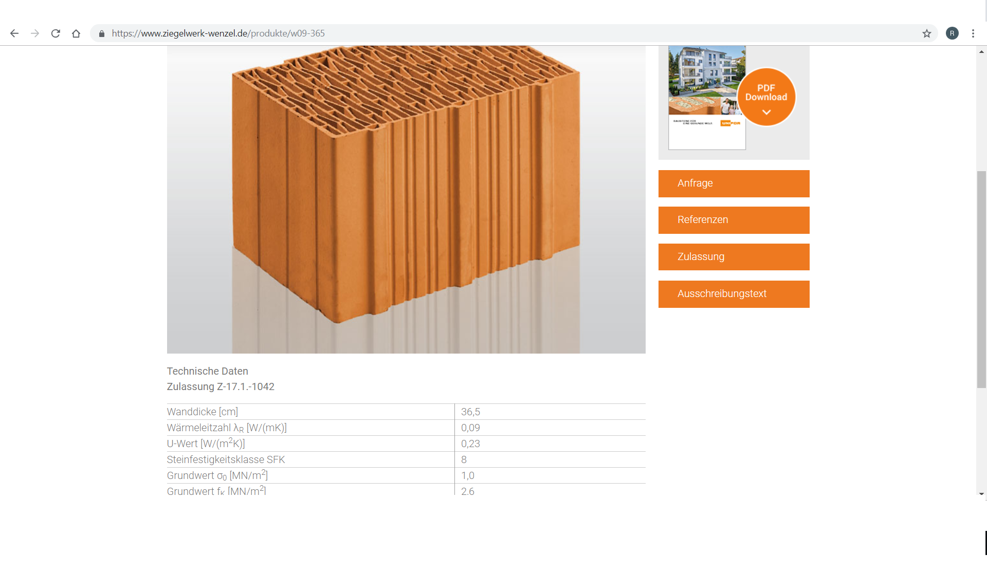

    HRB geht am schnellsten, hatte mein Architekt auch empfohlen. Ich wollte aber massiv & mineralisch bauen und habe mich ganz klassisch für einen 36er Poroton Ziegel PW9 / T9 entschieden. Der erfüllt ENEV und kostet hier im Rhein/Main Gebiet zw. 70- 90€ / m² Außenmauerwerk fix und fertig hergestellt netto. Ziegeleigenschaften kann man bei den Herstellern bequem googeln... ;)

    :mega_lol::mega_lol::mega_lol::mega_lol:Schön zu sehen, daß auch die Experten mal daneben liegen können. Nix Schwarzbau, das ist unser aktueller Netto- Preis aus dem LV für unseren Anbau mit Poroton Planziegel T9, - eingebaut wurde der T9 von Wenzel aus Hainburg. Hab dafür im Juni 2019 genau 68,80 €/m² mit Rechnung bezahlt. :D
    Vom Preis-/Leistungsverhältnis hat unser Rohbauer den Stein empfohlen, scheint hier in den Neubaugebieten Rhein/Main neben Porenbeton auch am beliebtesten. Und wie Fabian ja auch geschrieben hat, erfüllt er als 36,5er bei der monolithischen Außenwand die ENEV OHNE das ganze WDVS Gedöns.

    Was ist das für einer Unipor oder der corisco? T9 haben die doch gar nicht? Eher den HLZ Block? @Canyon99 ?

    Heißt bei Wenzel W09-36,5 ; U-Wert 0,23 W/m²K

    Ein T9 bzw W09 beim @Canyon99 ist völlig ausreichend - auf T7 zu gehen ist im EFH eher unsinnig, ausser Sie beabsichtigen in Richtung passiv Haus oder dieses +40 Standard KfW Dingens, dieser Mehrpreis ist nicht gerechtfertigt, es ist nicht nur das MW was letztendlich ihren energetischen Aufwand eruiert, da gehören viele andere Bauteile auch dazu....@Canyon99 die Bau ist vorbei, Simon ist dort mit einen Bagger rumgeweddelt :e_smiley_brille02:
