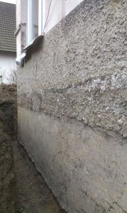

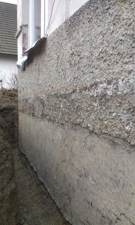

    endlich geht es draussen weiter!!! Ziel ist es, bis zum Sommer die Terasse am haus "anzuschütten". Als Vorabeit möchte ich eine Drainage legen und dazu die Wand abdichten.

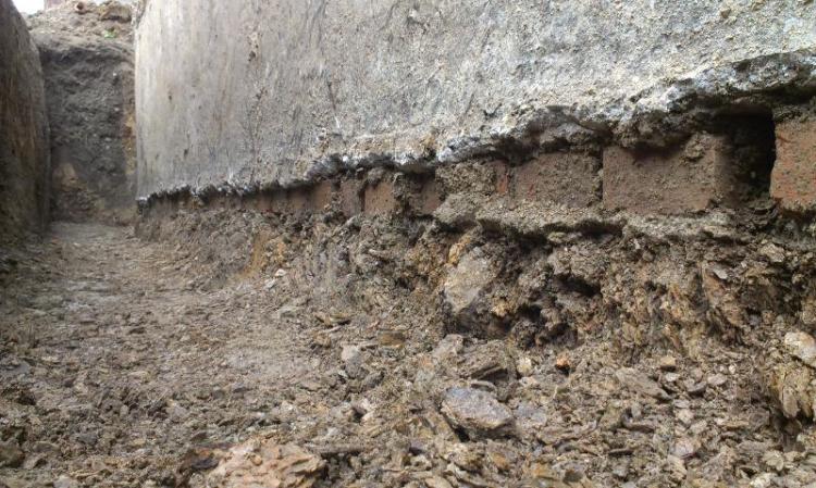

    Wie baue ich am besten die Drainage auf? Oberkante Drainagerohr mindestens Unterkante letzer Stein?? Eine richtige Bodenplatte gibt es wohl nicht. Wenn ich unter den letzten ZiegelStein kratze kommt nur Faulschiefern, das war wahrscheinlich 1939 beim Hausbau so (siehe Foto). komischerweise sind die 2 letzten Steine unten nicht verputzt, und dazu habe ich oberhalb einen sehr sehr groben Sockelputz, der anscheinend aus "aufgespritzten" Kieselsteinen besteht. Ich habe vor diesen von den überstehenden Spitzen zu befreien und dann mit Armierungsputz glattzuziehen um einen guten Untergrund für die Bitumenbeschichtung zu erhalten... ist diese vorgehensweise korrekt?

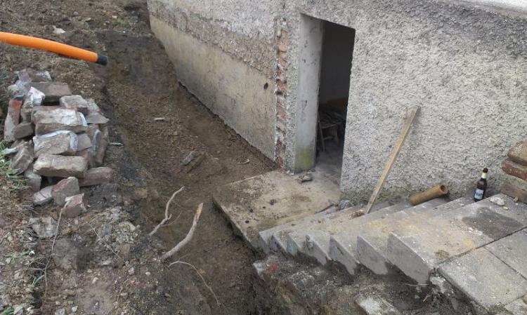

    Als Abschluss möchte ich 30mm geeignete Styroporplatte im erdberührten Bereich kleben....Der Bereich vor der Kellertür wird wieder ummauert. Die late Mauer musste ich abreissen, da der Zustand sehr marode war. Die late Mauer war auch , wie das Haus, direkt "im Dreck", also direkt auf dem Faulschiefer aufgebaut. Sollte ich für die neue Mauer trozdem ein Fundament giessen ( ca 20 cm?) ?

    OHMEINGOTT!!!
    DU weißt das bei dir größte Gefahr herrscht? Dir sagt GRUNDBRUCH WAS???
    Ich fass es nicht... Wie KANN MAN NUR EIN HAUS SO TIEF AUSSCHACHTEN???

    Seid ihr verrückt? Das Fundament zu untergraben?

    Mein Tipp: THW rufen, absichern lassen... Und danach mit Beton den Graben verfüllen, du musst da sehr schnell handeln. Wenn es regnet kann dir das den letzten Rest an Halt fürs Haus kosten und dann bricht dir das Haus zusammen... SO reicht schon für kräftig Risse!!!

    Hallo?`das ist nur an einer Seite geschachtet...ein Landschaftsbauer sagte da kann nichts passieren!!!

    Definitiv nicht unter die Fundamente! Und dein GaLabauer hat das Ausgeschachtet?
    Der hat keine Ahnung...
    Es mag gut gehen aber die Gefahr ist extrem hoch!
    Du KANNST auf diese Höhe keine Drainage legen!Du brauchst da festes Material, das dein Haus stützt und die Seitenkräfte aufnimmt!

    Ich würde ja jetzt sagen, der Landschaftsbauer hat da wohl keine Ahnung. Naja, bin auch einer, aber das wäre mir nicht in den Kopf gekommen. Also, der Typ hat keine Ahnung. Das ist brandgefährlich was du da angestellt hast. Dein Haus kann schwere Schäden davontragen, selbst mit sofortigsten Sicherungsmaßnahmen können auch jetzt Schäden entstehen

    Das Stück was freigeschachtet ist ist ca 4 meter breit, Steht auf einem Massiven Untergrund.Der Rest des Hauses steht massiv in der Erde, da brauche ich mir keine Gedanken machen....

    Das ist kein massiver Untergrund sondern Lehm Stein Gemisch. hier umgangssprachlich Felsensplitt genannt= extrem rutschiges Material. Und das sieht man auf dem Foto auch recht gut.

    und dann noch eine senkrechte grabenwand mit 50 - 60 cm abstand vom haus!!!
