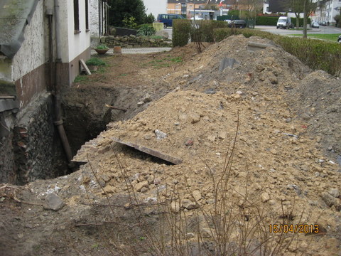

    Sehr geehrter Threadstarter,
    wie bereits geschrieben handeln Sie hier sträflich leichtsinnig. Nur weil der Rest des Gebäudes stehen bleibt, heißt das nicht, dass genau die Wand, deren Fundament Sie abgraben, sich nicht in eine 90° Schieflage begeben kann. Durch zeitabhängige Vorgänge oder den benannten Regen kann hier sehr wohl ein großer Schaden entstehen.
    http://www.bauemotion.de/detail/1828527/grundbruch.html
    Als weiteren Lesestoff, nachdem Sie ohne schuldhaftes Zögern Sofortmaßnahmen ergriffen haben empfiehlt sich die DIN 4123.

    IMG_8528.JPG Solch lebensmüde Kandidaten gibt es öfters
    Habe den Akteur gleich gefragt, ob er schon sein Testament gemacht hat. Keine Reaktion.

    Tragwerksplaner der die DIN 4123 und -24 und vielleicht noch die EAB (Empfehlungen des Arbeitskreises Baugruben) kennt, der gibt die erforderlichen Tätigkeiten und eine Reihenfolge vor.
    Dann noch einen Tiefbauer, der das Ganze auch ausführen kann.
    Grundsätzlich kann man Fundamente schon freilegen und auch untergraben, man muss halt nur ein paar Regeln beachten und mit Ingenieursverstand drangehen.

    Hellas, man o man...schaut ja heiss aus....kein Böschungswinkel, kein Verbau und bis unters Fundament...Respekt, selbst als Laie würde ich das so niemals machen geschweigedenn in solch einer Grube arbeiten.
    An Freak und Gizmo, holt Euch Sachverstand dazu dem Ihr vertraut, sprich nicht unbedingt den Gala Menschen der auch die Bäume pflanzt.
    Je nach Haus und aufbau kommt es drauf an wieviel und wie tief mit welchen Gegenmaßnahmen ausgeschachtet werden darf.

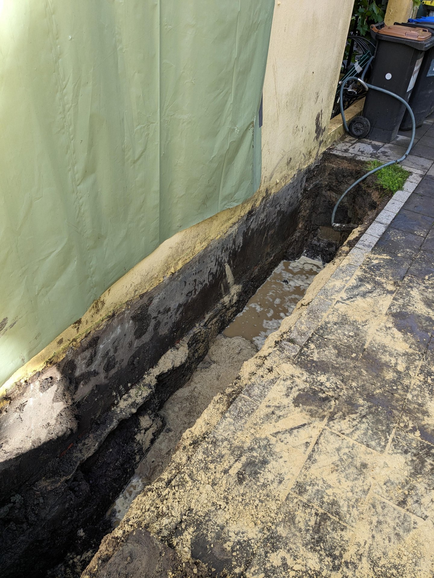

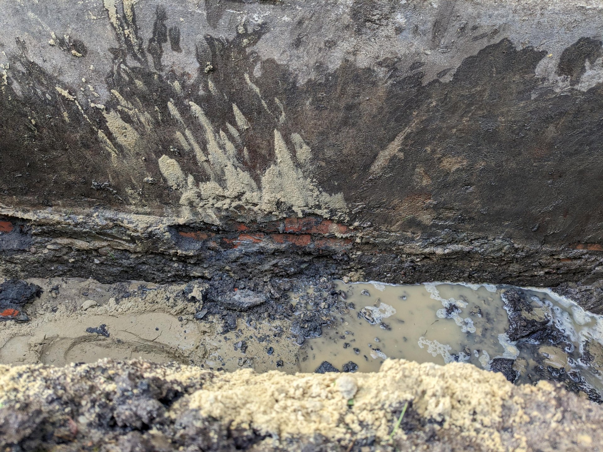

    Hallo, es tut mir leid, diesen alten Thread auszugraben, aber unser Haus scheint ganz ähnlich aufgebaut zu sein. Unser Keller ist auch undicht und sollte nun von außen von einem Bauunternehmen abgedichtet werden. Wegen der Art des Fundamentes sind die jetzt auch unsicher, wie sie weiter verfahren sollen. Ich habe nachdem was ich hier gelesen habe, aber vor allem große Angst, dass die unser Haus auch viel zu tief ausgekoffert haben. Ich habe Bilder angehängt. Die Tiefe der Grube ist ca. 1,5m. Mag jemand der sich auskennt evtl. kurz etwas dazu schreiben, ob das Haus hier auch zu tief ausgekoffert wurde? Ganz ganz herzlichen Dank!

    Ich würde einen neuen Thread aufmachen. Sonst wird das zu unübersichtlich.
