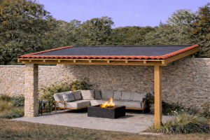

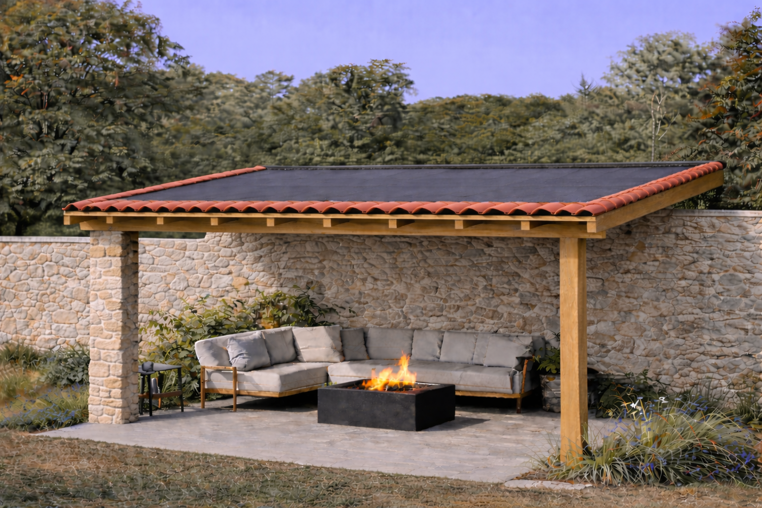

    ich habe mit Chat GPT eine Überdachung an unsere bestehende Mauer projeziert. Leider macht er die Dachneigung immer wieder falsch. Das Dach soll zur Mauer hin leicht abfallen. Es ist an sich aber ein Flachdach.
    Meine Frage:
    Wie kann ich eine umlaufende (oder 3 Seiten) Ziegelleiste anbringen? Ich auf der Holzschalung ist EPDM, die ja eigentlich nicht durchstoßen werden sollte.
    Gerne würde ich echte Ziegel in mediterraner Optik verbauen. Hier gibt es ja Mönch und Nonne aber auch ganz normale Dachpfannen.
    Über ein paar Ideen würde ich mich freuen. Die Ziegel dienen nur der Optik. Mit der Neigung des Daches zur Mauer hin, kann man vom Boden aus so oder so nicht aufs Dach schauen.
    Vielen Dank

    Die einzige mögliche Variante die mir einfällt wäre, wäre das hier, die Terrasse rechts im Bild. Satt wie hier gezeigt 3 oder 5 Reihen, machst du nur eine Reihe ringsherum.
